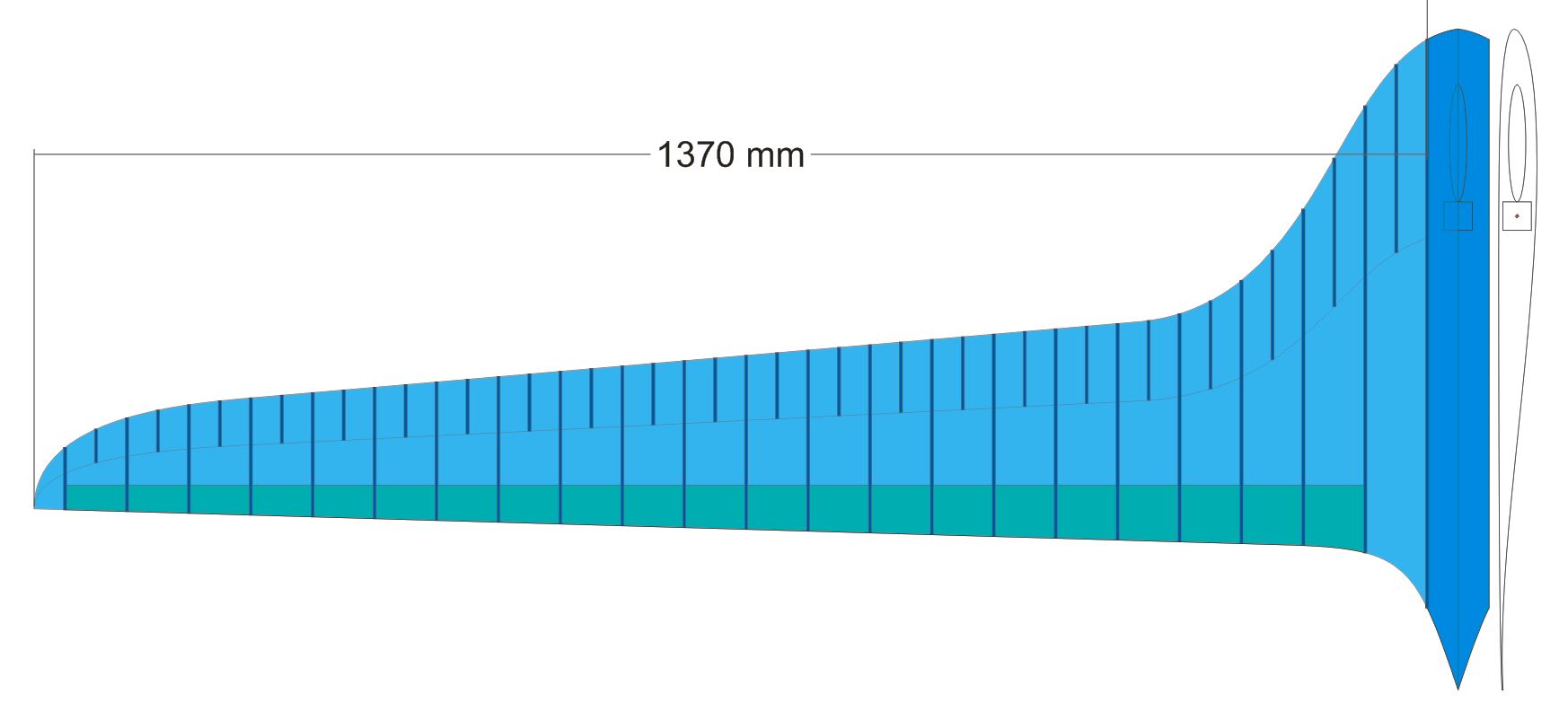

Ich plane ohne Beplankung, Vollrippenabstand 60mm dazwischen dann eine vllt auch zwei Halbrippen. Nasenleiste wird 3mm cfk im Silikonschlauch laminiert gebogen wie bei der ParabolaXXL.
Rumpfbeplankung unten und oben gfk Formlaminiert wobei ich die obere mit der Finne zusammen laminieren möchte also Beplankung und Finne werden ein teil.

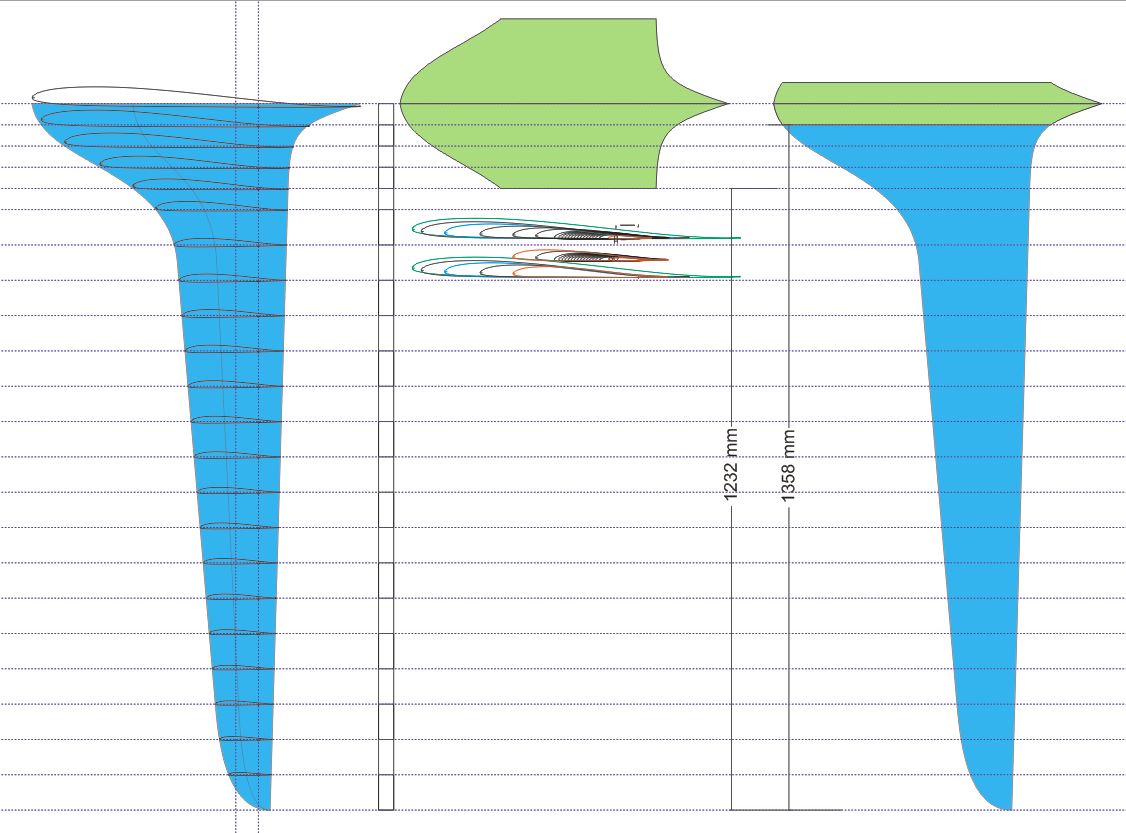

schau dass Dein Holm gerade ist. Die Zwischenrippen in der Zeichnung sehen so aus als ob Dein Holm eine Pfeilung hätte, das würde Torsionsbelastung in den Flügel bringen und es besteht die Gefahr des Flatterns. Wenn Du im Mittelstück mit breiten, verkasteten Gurten als Holme abeitest und an der Trennstelle mit der Steckung sauber an den Rohrholm anschließt kommen die Biegekräfte auch gut über die dünne Endfahne des Mittelstücks weg.
Wir hatten bei der 2 m Version schon über Pfeilung diskutiert und extra darauf verzichtet damit die Holgurte gerade sein können, Peter hat diese Flugzeugform dann auch deshalb vorgeschlagen.

Noch ist kein Holm irgendwo angedacht, die Linie die man da sieht ist paralell zu Nasenleiste nur etwas gestaucht.
Bin gerade dabei die Rippen auf die Streckung, Verwindung und Position an zu passen. So wie es momentan ausschaut gibt es eine Stelle bei der 9mm (im letzten 1/3 auf 6mm) Pfeilschäffte als Holm passen würden ab der Steckungsrippe.
Wenn ich dich richtig verstanden habe denkst du an normale Flacholme im 1. 1/3 die dann in einen Rundholm übergehen?

Hallo Michael, ich dachte im Mittelstück normale Flachholme als Kastenholme und ab der eh notwendigen Flügel-Trennstelle bis zum Randbogen Rohrholme, ...wenn es mit der Bauhöhe ausgeht.paulpanter82 hat geschrieben:Wenn ich dich richtig verstanden habe denkst du an normale Flacholme im 1. 1/3 die dann in einen Rundholm übergehen?

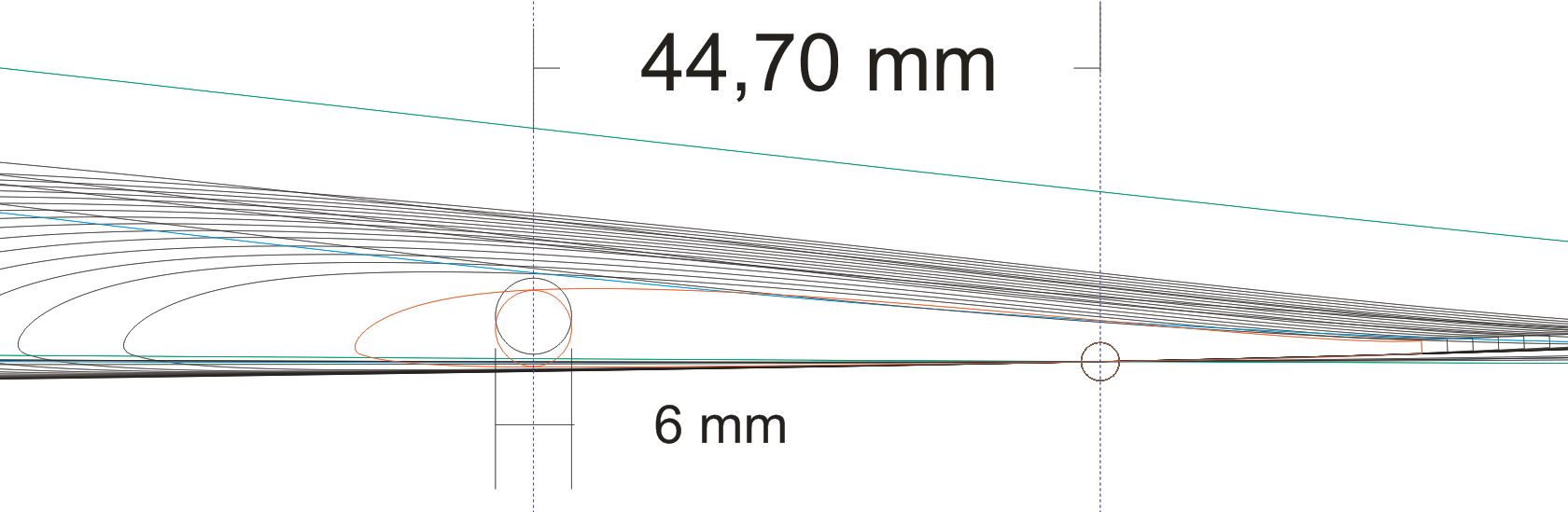

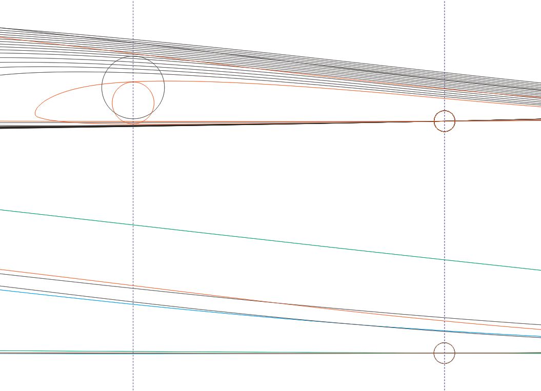

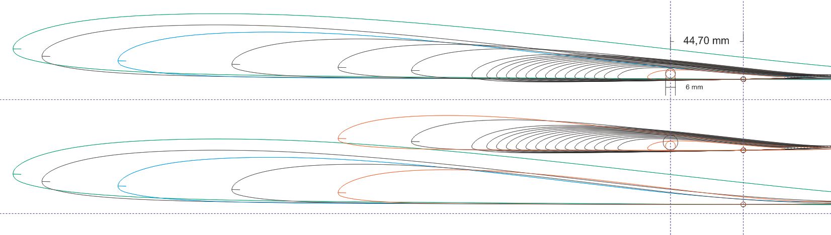

Selbst wenn man die vorletzte Rippe noch mit Rohrholm mitnehmen will gehen nur 6mm Durchmesser bei einem schmalen 84mm Rumpfteil
Bei einem 336mm breiten Rumpf, Flügel ab beginn der Klappe könnte man im Flügel mit einem 9mm Pfeilschaft beginnen und muss dann auf ein 6er bis zur letzten Rippe abstufen.
Was mir auch nicht wirklich gefällt wäre das der Holm soweit hinten kurz vor der Klappe sitzt (rote Konstruktionslinie). vielleicht sollte ich mich doch mit Flachholmen und Verkastung anfreunden...
Wie man es auch deht und wendet, irgendwie werd ich mit der Rohrholmgeschichte nicht so recht glücklich...UweH hat geschrieben:...wenn es mit der Bauhöhe ausgeht.

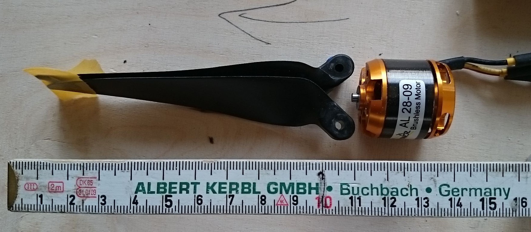

Der Motor mit Regler und Prop/gfk Mittelteil wiegt 99g. Dann hätte ich einen 3s Lipo mit 93g.
Mein gedanke wäre da ich das aus und einfahren mit einem kleinen Zahnriemen machen möchte hätte man ja sozusagen zwei richtungen wenn er sich dreht, die eine schiebt den Motor vor und die andere den Lipo hinter.
Riemengetriebe baue ich eventuell passend in die Mechanik selber ein dazu die Servoelektronik und positionsabfrage dann mit einem z.B. 10 gang Poti mit Zahnriemenscheibe.
Momentan hätte ich auch noch ein reguläres Klapptriebwerk im Kopf, mit einer geschickten Schwenkmechanik könnte man es eventuell schwerpunktneutral aufklappen lassen.
Mal schauen was am ende raus kommt

Nun mal als fast normales Klapptriebwerk:
Youtube: Watch Video »IKHeNdqShfQ«
Um einer Schwerpunktverschiebung etwas entgegen zu wirken wollte ich den Motor um einen Hebel nach hinten ziehen wenn der Ausleger ja von hinten nach vorne geht. Das wäre auch mit einem fixen drehpunkt gegangen aber dann würde der ganze Motor/Auslegeraperat von hinten nach vorne gegangen. Der Hebel und die Führungsbahn ermöglicht auch das nach unten nix hervorfährt. Am oberen Drehpunkt könnte ich mir ein Winkelgetriebe mit Tellerzahnrad vorstellen das dann am oberen Totpunkt zusammen greift. Zwischen unterem Motor und oberen Drehpunkt/Tellerzahnrad dann ein kurzes ~110mm lange Fernwelle. Man müsste den Motor noch etwas nach unten drehen damit die Fernwelle etwas schräg unter dem Klappprop liegt.
Ansich eine schöne sache, passt soweit auch in den Flügel aber da wird die Schubachse in kombination mit dem Brettnurflügel eine denkbar ungünstige Situation ergeben
Ich tendiere dann doch zu dem Ausfahrtriebwerk.
