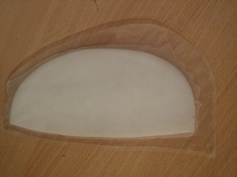

Da eine Vakuumpumpe doch schon einiges kostet und meine finanziellen Möglichkeiten als Student sehr begrenzt sind, kam ich nach ein bisschen Grübeln auf eine Idee: Ich brauche etwas, das sich den Flächen schön anpasst und gleichmässig Druck ausübt. Also sollte Schaumstoff eigentlich prima funktionieren!
Kurzer Hand habe ich Schaumstoff (RG 35 und 5,0kPa) mit einer Dicke von 6cm gekauft und den Test gestartet.
Merke: Das war lediglich ein Test, um herauszufinden, ob sich die Tragflächen verziehen. Ich habe die Luftbläschen nicht ordentlich entfernt und auch das überschüssige Harz nicht abgesaugt.
Youtube: Watch Video »8dq8WEixYeI«
Das Ergebnis ist meiner Meinung nach sehr vielversprechend. Selbstverständlich sind einige Luftblasen geblieben, aber wesentlich weniger als ich angenommen hatte. Außerdem haben sich die Tragflächen nicht verzogen!
Sobald ich wieder Zeit habe werde ich probieren einen richtigen Satz Tragflächen zu bauen und dann detailliertere Bilder und Werte hier posten.
Gruß Stefan

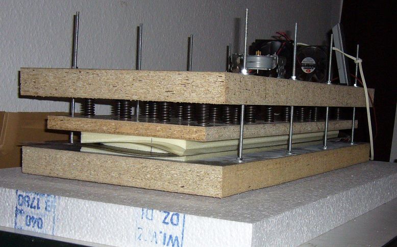

als ich nach langer Pause zu bauen angefangen habe ging es mir ähnlich. Jedoch hat mich nicht nur der Preis abgeschreckt, sondern die zusätzlichen möglichen Fehlerquellen beim Vakuum (ist beides problematisch, wenn man selten baut). Mit Styroporflächen und Schraubzwingen/Gewindestangen gab es bereits die Erfahrung, dass die Profildicke letztlich von der Pressung abhängig ist, darum wollte ich das verbessern.
Ich habe also Stahlfedern und eine "vermittelnde" Zwischenplatte benutzt. Die dicke Styroplatte darunter und das Zeug obendrauf sind von der Temperkiste und Temperaturregelung (ich hatte derzeit eine sehr kalte Wohnung, ordentliche Raumtemperaturen zum Aushärten waren nur mit Mühe zu erreichen).
Über die bekannte Fläche, Federkonstante und Steigung der Gewindestangen kann man den Druck dosieren. Man muss halt ein wenig rechnen und die Federn gleichmäßig verteilen. Bisher sind daraus nur drei Flächen geschlüpft, aber die waren ok.

Das sieht auch sehr gut aus :thumbup:
Du benutzt die Schalen zum verpressen, oder?
Eine ähnliche Idee hatte ich nämlich Anfangs auch, aber damit ist ein Randbogen leider nur sehr schwer realisierbar.
Gruß Stefan

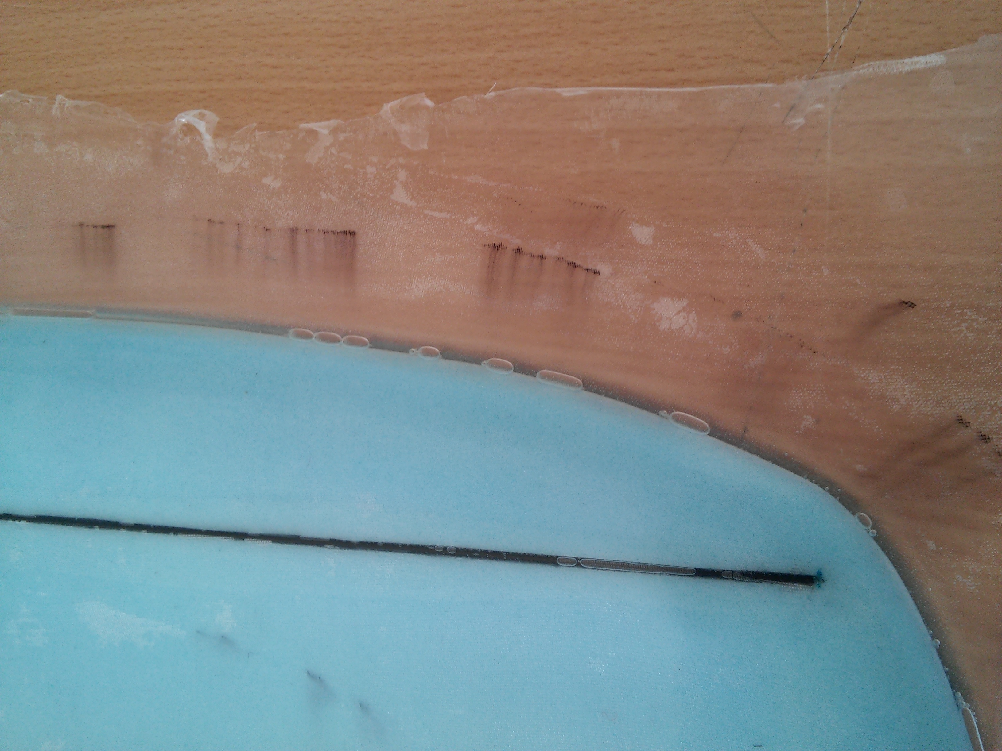

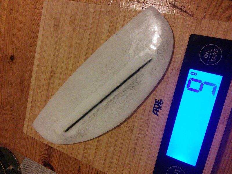

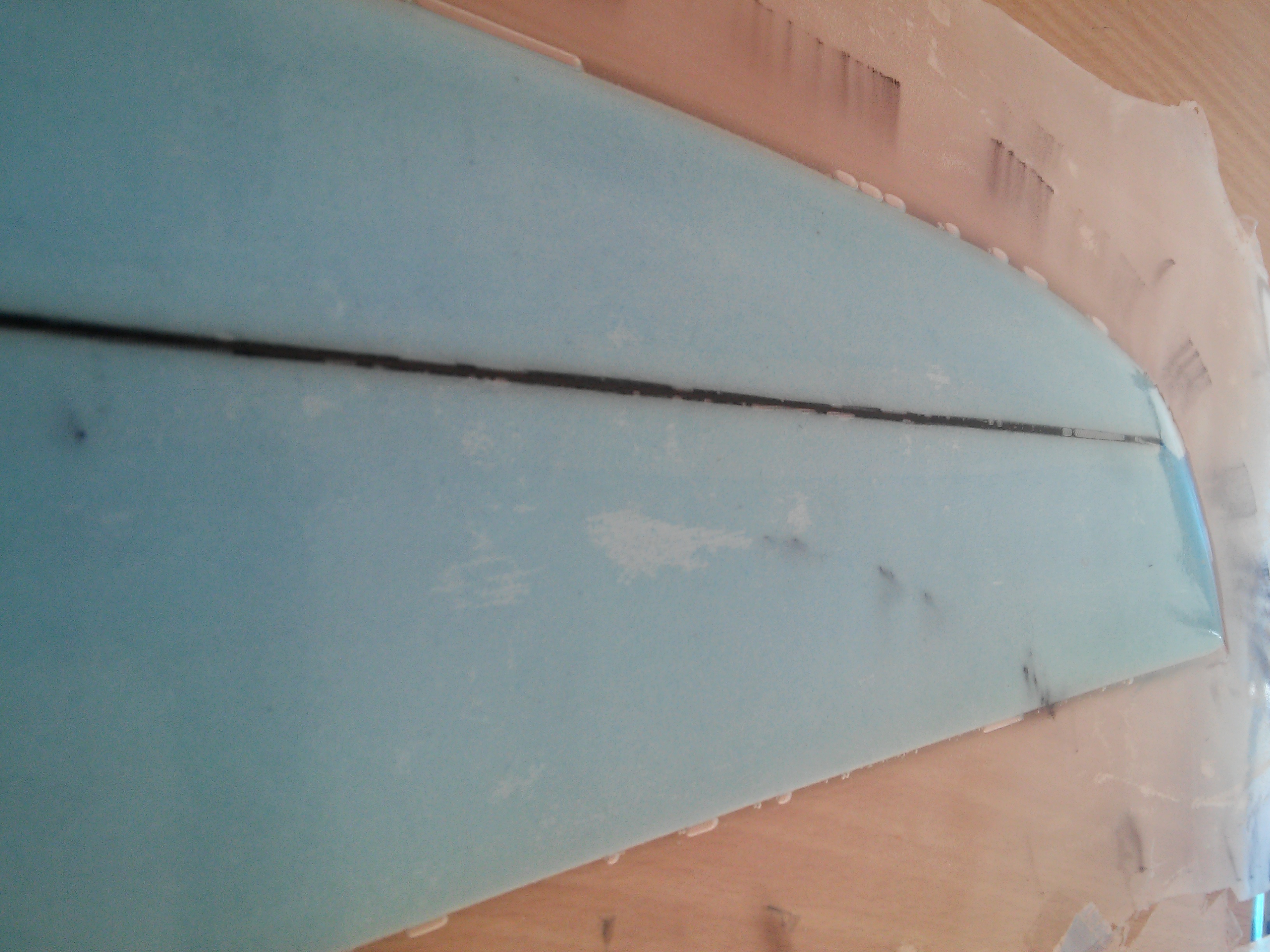

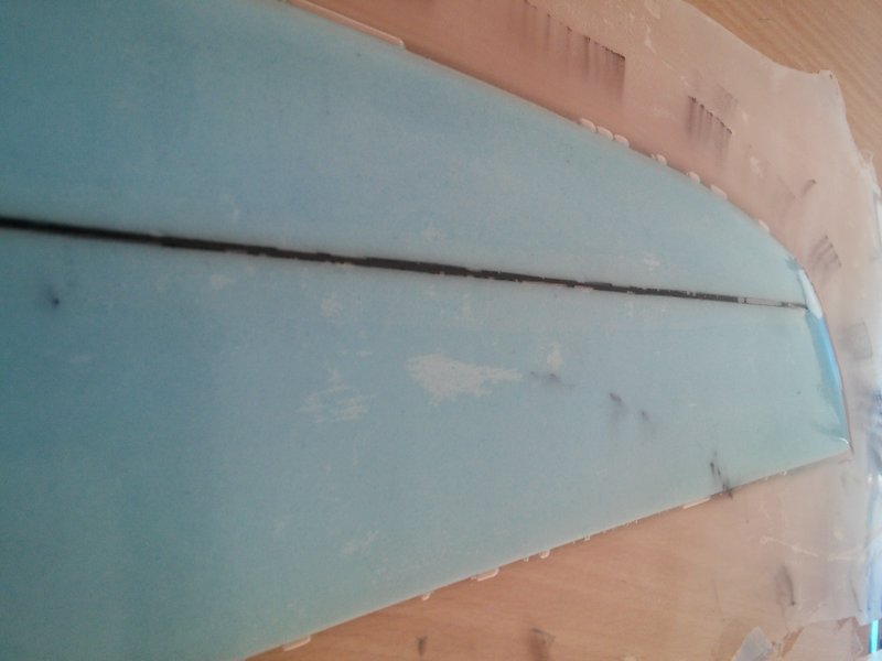

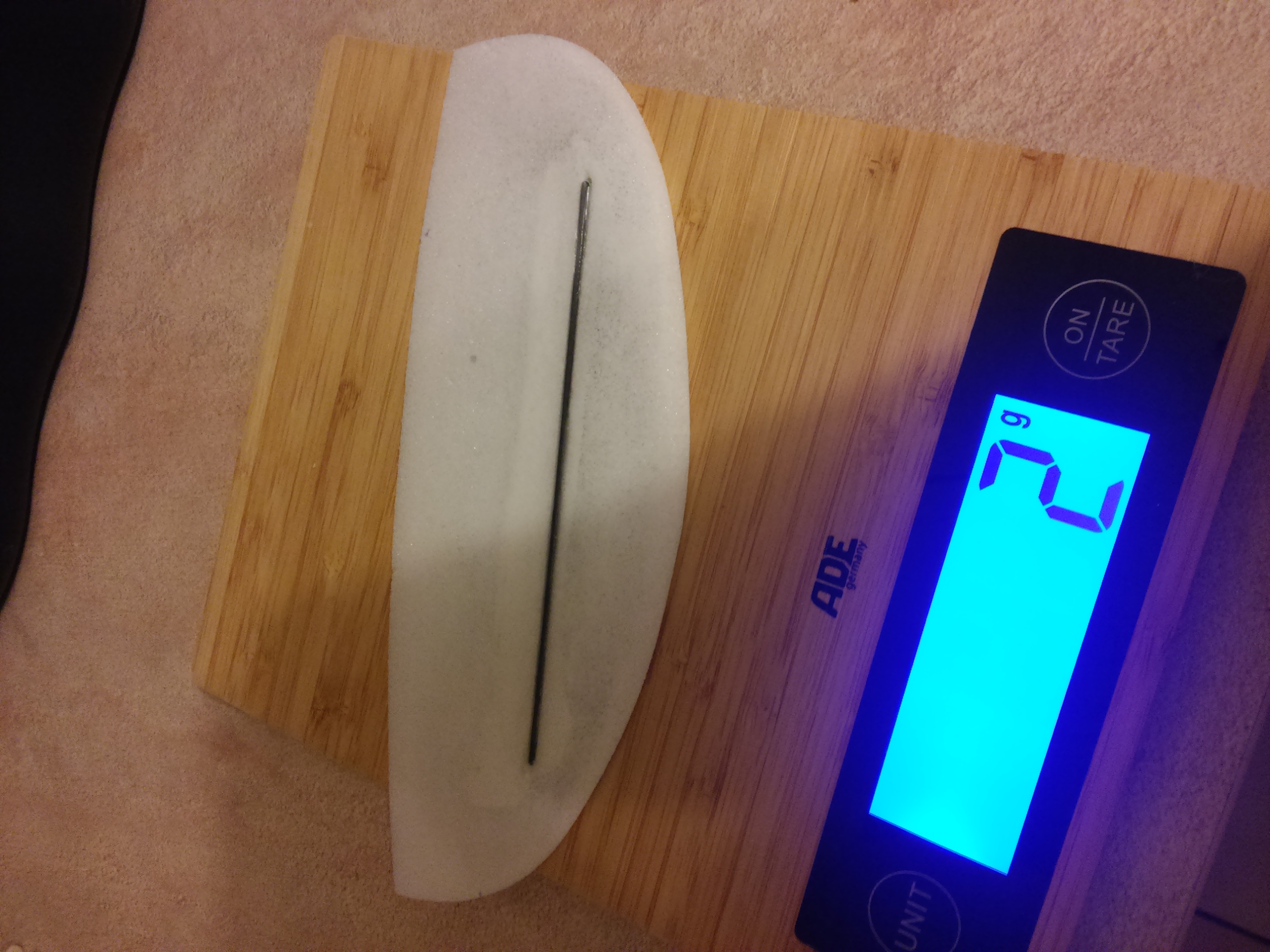

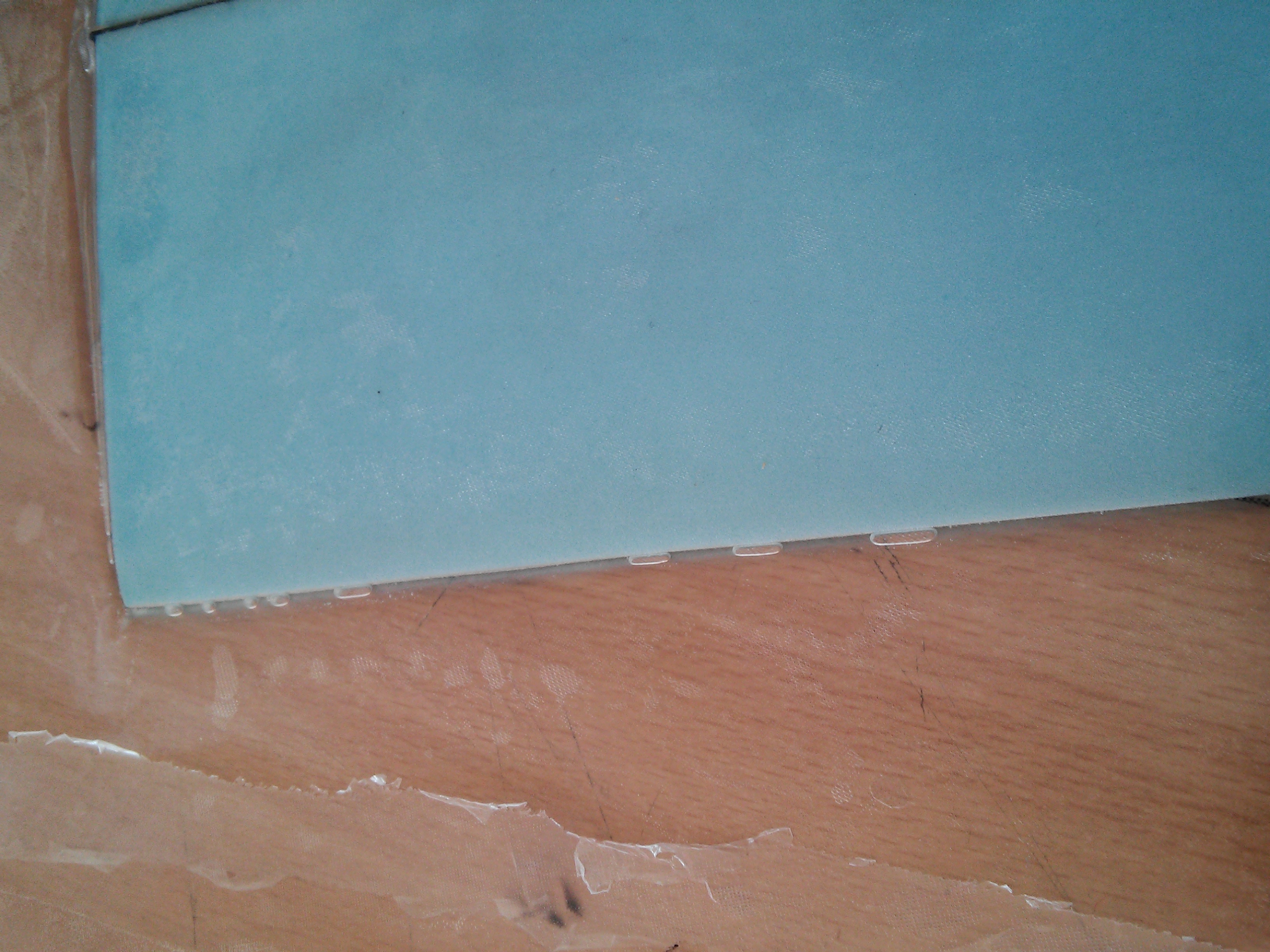

Habe gerade das Seitenleitwerk, dass ich Gestern als zweiten Test noch schnell in die Presse geschmissen habe, ausgepackt. Leider sind trotz höherem Druck die Nasen- und Endleiste nicht zusammengedrückt.
Also wie ich das bei den Flächen hinbekomme, weiß ich schon. Nur bin ich bei dem Leitwerk etwas irritiert, da Sebastian Hampf mit seiner Leitwerkspresse (0,8er Mylar und 3mm Depron) das echt super aussieht. abdrehfaktor.de/abdrehfaktor015.htm wenn ihr euch die mal angucken wollt.
Kann natürlich auch daran liegen, dass mein Leitwerk mit 5mm noch relativ dick ist.
Gruß Stefan

Du solltest mal bilder davon einstellen. So kann man nur schwer raten woran es gelegen haben könnte.

thompson77 hat geschrieben:Du solltest mal bilder davon einstellen. So kann man nur schwer raten woran es gelegen haben könnte.
Sry, hatte sogar welche gemacht, hab nur nicht mehr dran gedacht :roll:
Gruß Stefan
