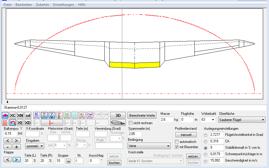

Nach einigem rumprobieren mit "Ranis" sieht mein Entwurf jetzt so aus:
Flächengeometrie gemäß Plan, innen im Bereich des Höhenruders JWL065 -> ab Höhenruder EMX07 mit 1,3 Grad Verwindung. Stadilitätsmaß 9%. Von de Auftriebsverteilung her denke ich das die Kiste Fliegen könnte. Unsicher bin ich mir noch mit den relativ geringen Re-Zahlen am Außenflügel und dem EMX07, außerdem würde ich am Ende des Höhenruders den Sprung in der Flächendicke gerne egalisieren da dieser nur sehr aufwendig zu bauen ist. Von der Tendenz her sollte der Flieger eher Thermik/Allround ausgelegt sein.
Kann mir hier bitte mal jemand nen Tip geben ob das so passt, und mit welcher Software ich die Profildicke im Übergang Höhenruder->Tragfläche anpassen kann?
Bin für jede Anregung dankbar!
