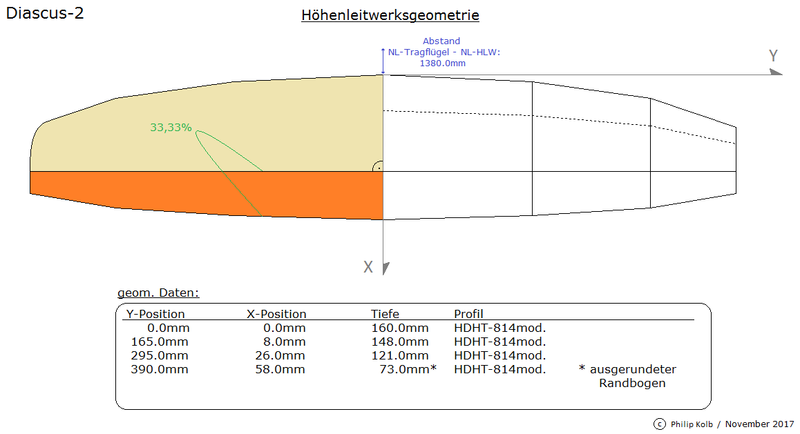

Das HR sieht so aus.
Bild HR
Bild HR

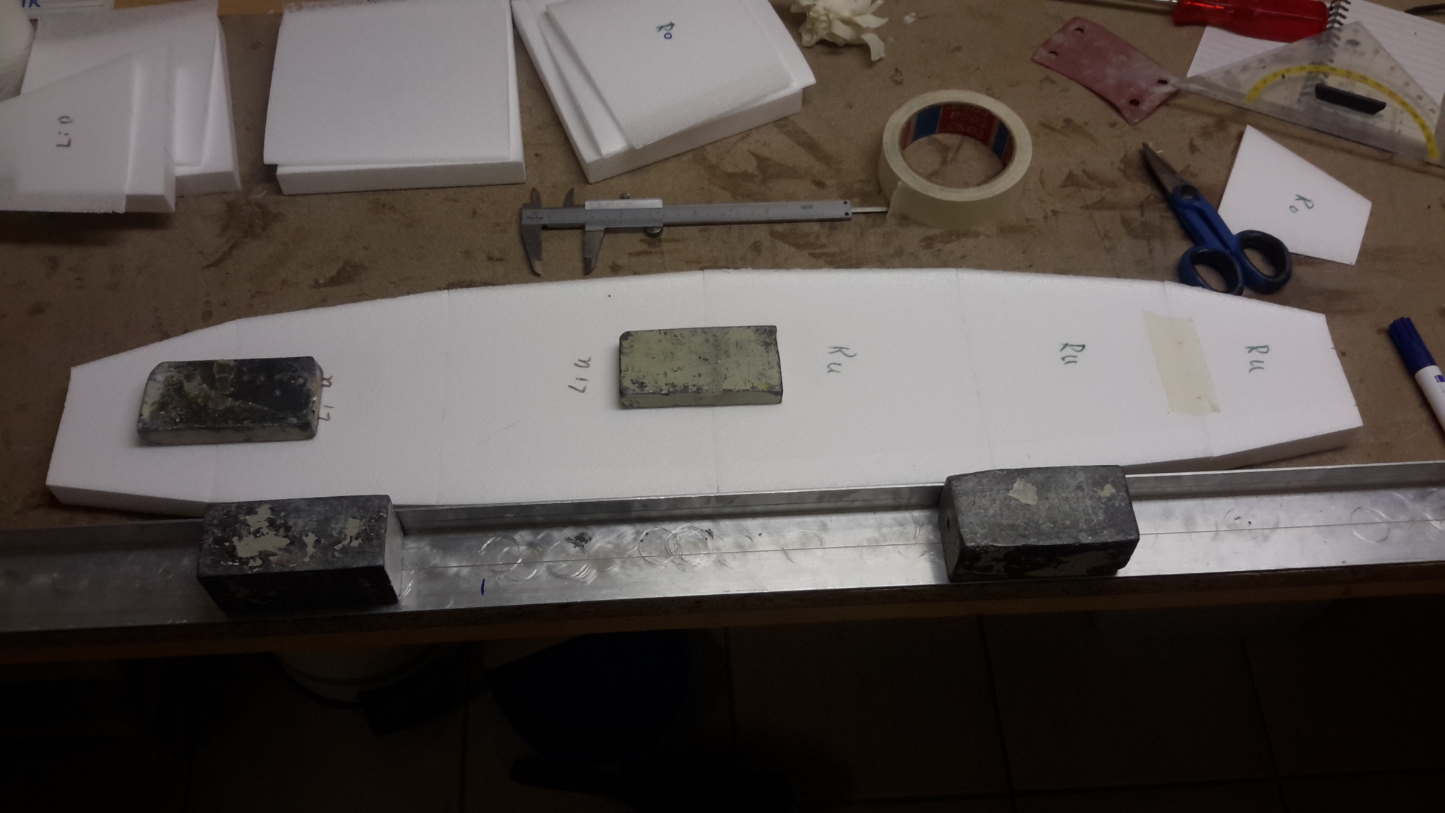

Die Styrokerne wiegen 12 Gramm.
Heute die Kerne mit Klebeband verklebt und überprüft, wie genau geschnitten wurde.
Also die Winkel passen perfekt.
