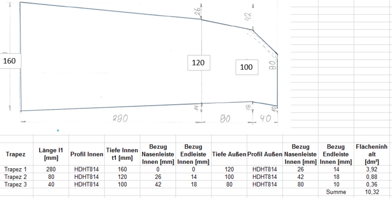

ich werde hier meinen Stingray 2.0 Bau mehr oder weniger zeitnahe dokumentieren.
Meine Motivation ist es, die einzelnen Schritte hier festzuhalten und ab und an kontrovers zu diskutieren.
Als einer der ersten Schritte wird das HR gebaut.
Hier werde ich die Erfahrungen aus dem HR 1.0 einfließen lassen.
Diese wären folgende:
1. Es ist eine Lage 60er CfK Biax-Gelege ausreichend.
2. Im Wurzelbereich findet eine Aufdoppelung statt, da ich wahrscheinlich zwei 8mm Servos direkt ins HR einbaue.
3. Die Klappe bekommt noch eine Lage 60er spendiert.
4. Steckung wieder mit einem 10x10 CfK Stab Marke Eigenbau
5. Profil wieder das HDHT814
Evtl. werde ich ein paar Anpassungen an der Dimensionierung machen.
Das HR 1.0 hatte eine Fläche von 11,9dm². Das ist bei einer Flügelfläche von 100dm² schon leicht überdimensioniert :mrgreen: . Ich werde vielleicht auf 10% heruntergehen. Da bin ich wahrscheinlich immer noch auf der sicheren Seite. Ich musste ja bei 1.0 ca. 700 Gramm Blei einschmelzen :oops: .
Das ist wohl nicht ganz so gut für die Massenverteilung :) . Ich hoffe, dass 2.0 da etwas besser wird.
Hier ein Bild der neuen Größe.
HR Design 2.0
HR Design 2.0

Hallo Thomas, Du willst die Masseverteilung um die Querachse verbessern und dafür 2 Servos in die Höhenflosse einbauen?
So wird das aber nix :roll:
Lieber ein fettes Servo vor den Schwerpunkt, eine steife CFK-Rohr-Anlenkung z.B. mit guten Pfeilschaftrohren und diese dann im Rumpf 1-2 x abstützen.
Bei einem Klappenleitwerk statt Pendel, so wie es Dir bei RCN empfohlen wurde, bekommst Du damit eine sehr steife, präzise und insgesamt leichte Anlenkung.

Kannst du mir bitte einen Tipp geben, in welche Richtung es besser ist das HR zu optimieren.
Aktuell hatte das HR der Version 1.0 einen Flächeninhalt von 11,9dm2.
Bei einer Flügelfläche von 100dm2 bin ich damit wohl sehr auf der Sicherheit.
Ich kenne noch die Regeln von ca. 10% sollte die HR Fläche im Vergleich zur Flügel Fläche.
Jetzt könnte ich die Tiefe anpassen oder die Spannweite.
Was wäre denn der bessere und sinnvollere weg?
Aus dem Bauch heraus hätte ich die Spannweite reduziert. Was meinst du dazu?
Kann man dies so verallgemeinern?

Zu Deiner Frage: solange die Re-Zahl gesund ist wird ein Leitwerk durch höhere Streckung effektiver, nicht durch mehr Profiltiefe bei geringerer Streckung. Noch mehr bringt allerdings ein leichtes Heck und da ein Leitwerk das größer als notwendig ist mehr wiegt sollte ein funktionierendes Leitwerk lieber leichter als größer werden :P
Dazu kommt noch dass Du von Pendelleitwerk auf Klappenleitwerk wechseln willst.
Klappenleitwerke haben typischerweise etwas mehr Maximalauftrieb als Pendelleitwerke, das spricht auch gegen eine Vergrößerung.

Ich fasse mal kurz zusammen.
1. Das HR der V 1.0 hatte ein Klappen LW also ein gedämpftes. Dies werde ich auch in der V 2.0 machen.
2. Ich werde das HR etwas von der Fläche reduzieren, da ich mit 11,9% HR Fläche im Verhältnis zur Flügelfäche auf der sehr sicheren Seite bin.
3. Spwannweite 1.0 war 860mm und Tiefe 170mm
Ich werde wohl auf 800mm und 160mm gehen. Das macht das HR leichter und ich bin immer noch bei 10,5% HR Fläche.
Wie sagt man so schön: Zwei Fliegen mit einer Klappe erschlagen :mrgreen:

Verfasst: Di 17. Jul 2018, 14:01
von Dampfer
es geht in kleinen Schritten voran.
Die Flächentiefen und Spannweiten stehen jetzt fest.
Ich reduziere die Spannweite von 3,5m auf 3,4m. Somit reduziert sich die Tiefe von 360mm auf 350mm.
Die Fläche des Flügels geht von 100dm² auf 94,9dm² runter.
Am HR geht sie von 11,8dm² auf 10,3dm² runter.
Alle Änderungen sind mehr oder weniger im Microbereich zu sehen :mrgreen:
So sieht dann die Fläche aus.
Stingray 2.0
