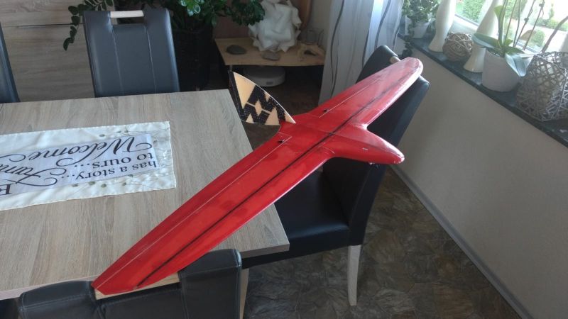

Rausgekommen ist am Ende der Sal-Fi

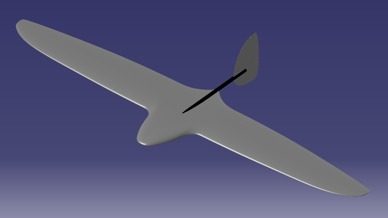

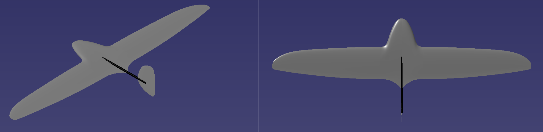

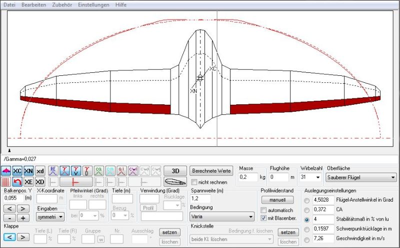

Ich habe in der Vergangenheit immer mal wieder für Max an einem CAD Modell für seinen Hangnurflügel mit dem Namen Fifi rummodifiziert
In der Zeit wo ich am Bow bastelte, insbesondere als UweH mir das Mittelteil gerechnet hatte, malte ich als Spinnerei für Max einfach mal ein Mittelteil für den FiFi.
Auf Basis dieser Kontur haben wir vor einigen Wochen einen Flügelgrundriss gezeichnet, der uns optisch gefallen hat.
Da weder Max noch ich wirklich gut in Nurflügelauslegung sind, haben wir uns nach und nach verschiedene Auslegungen hin und her geschickt, immer um eine bessere Auslegung hinzubekommen als der andere :D
Herausgekommen sind 2 Auslegungen,von denen jeder eine als Prototyp abbilden wollte.
Da Max zur Zeit viele andere Projekte hat, stelle ich erstmal nur meinen Prototyp hier vor, Max ist mittlerweile auch hier im Forum angemeldet, und schreibt dann vielleicht etwas zu seinem, wenn er die Zeit dafür findet :)
Meine Auslegung des Prototyps basiert auf 3 RES Profilen von Peter Wick.
Das ganze wurde in CAD übertragen,

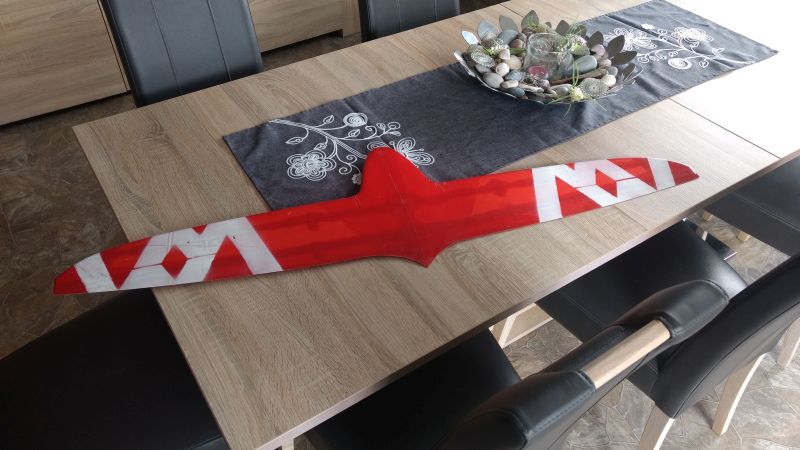

Kerne gefräst
und laminiert (50gr Glas aussen, Mitte-, Ruder-, und randbogenbereich doppelt)

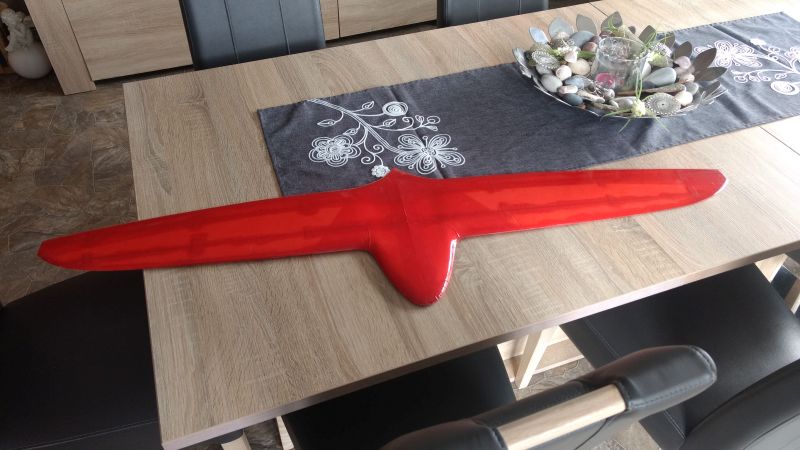

Keine Schönheit, aber als Prototyp völlig ausreichend.
Flugfertig wiegt das ganze jetzt 195gr mit 16 gr Blei in der Nase.
Einen Namen hatter dann auch noch bekommen -> SAL-Fi
Erstflug war vorgestern in Form von ersten Wurfversuchen in hohem Gras und gestern gings zum Bellenberg an den Hang.
Was soll ich sagen...ich wäre ja schon froh gewesen, wenn er überhaupt fliegt, aber jetzt bin ich schon fast überrascht, wie gut er das tut :)

Hab gerade nochmal den Flächeninhalt im CAD gemessen: 16,72 dm²
Ergibt eine Flächenbelastung von 11,66 gr/dm²

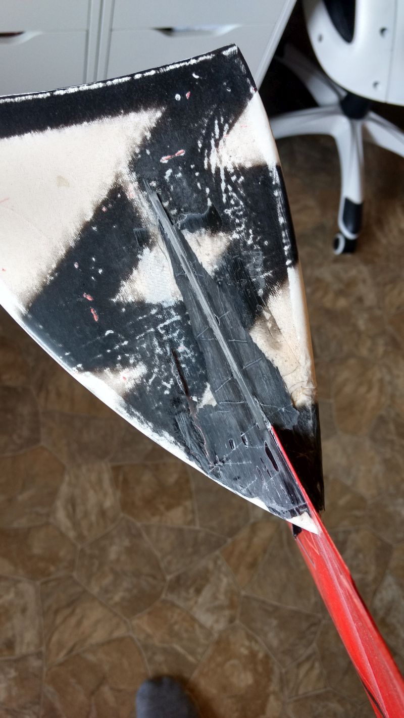

Hab werfen geübt und bin auch bis 31m gekommen, dann hats leider mein seitenleitwerk zerlegt :/
Also erstmal ein neues bauen...

Seitenleitwerk erstmal notdürftig geflickt, dann kann ich in Ruhe ein neues bauen und trotzdem fliegen.
Nicht schön, aber irgendwie haben meine FLieger ja eh immer einen gewissen Used Look :D
Zum Ausgleich 3gr Blei in die Nase, somit aktuelles Gewicht 198gr.

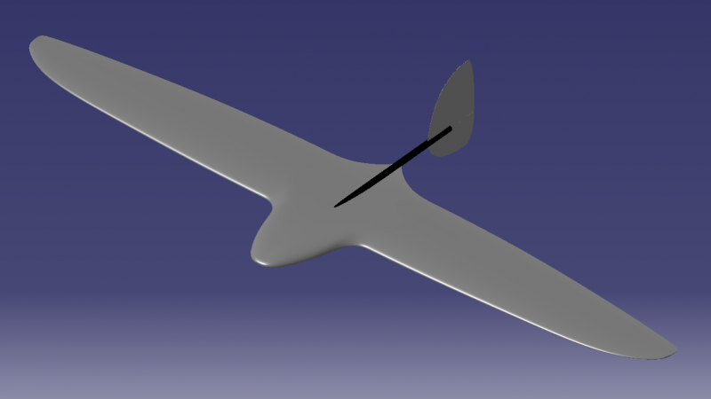

Neben einigen anderen Projekten zeichne ich auch ab und zu an einer überarbeiteten SalFi Version weiter.
Die Übergänge im mittleren Bereich sind damals im CAD nicht so gut gelungen.
Der ein oder andere hat das auch beim Prototyp schon freundschaftlich "bemängelt".
Und die Randbögen hätten damals auch etwas mehr Rundungen vertragen können.
Außerdem gefällt mir das Gefühl beim Abwurf noch nicht, was zum einen an meiner total tollen (nicht) Wurfpinkonstruktion liegt, zum anderen sollte es ein weiter hinten liegendes Leitwerk aber auch noch verbessern...
