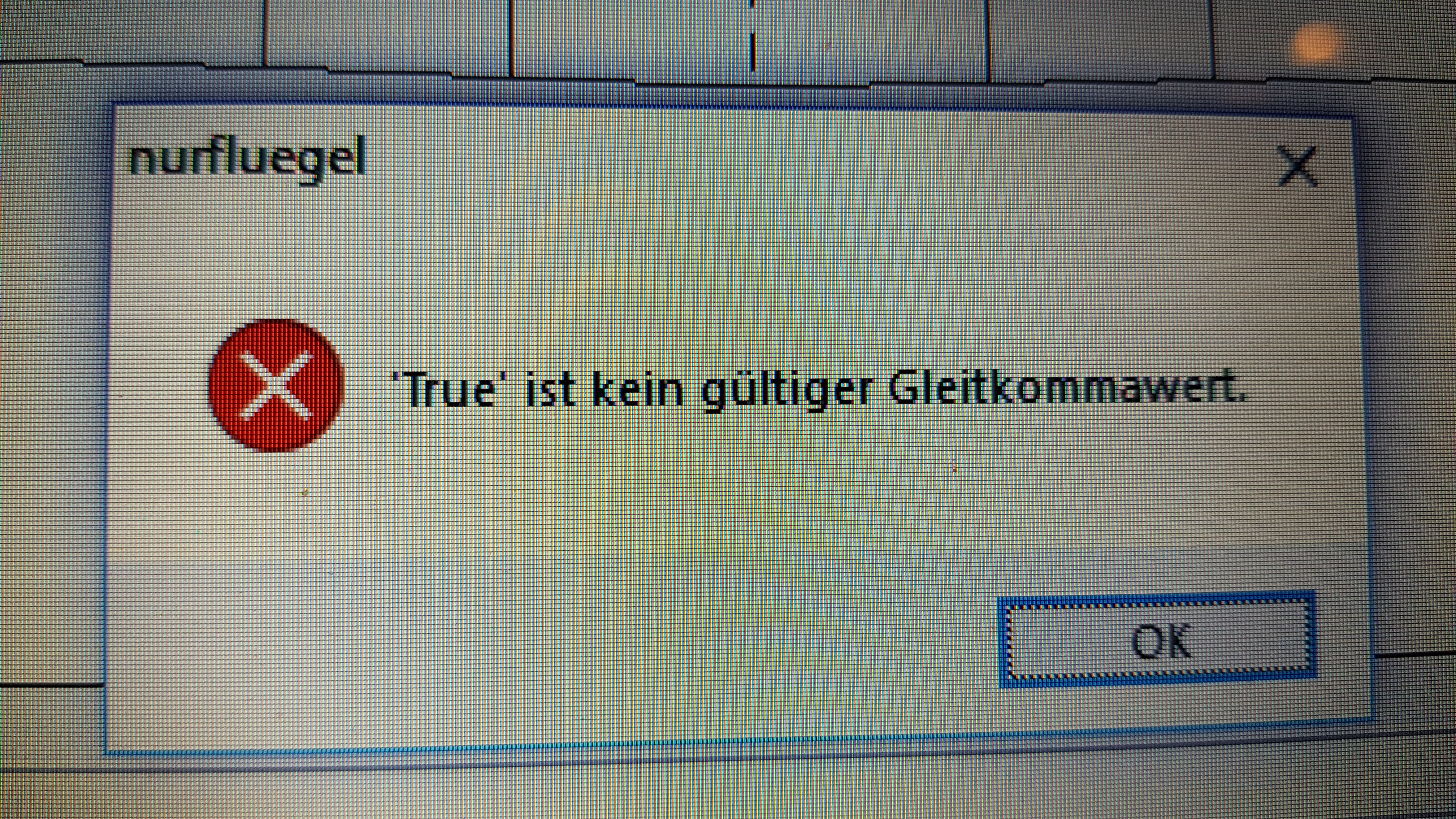

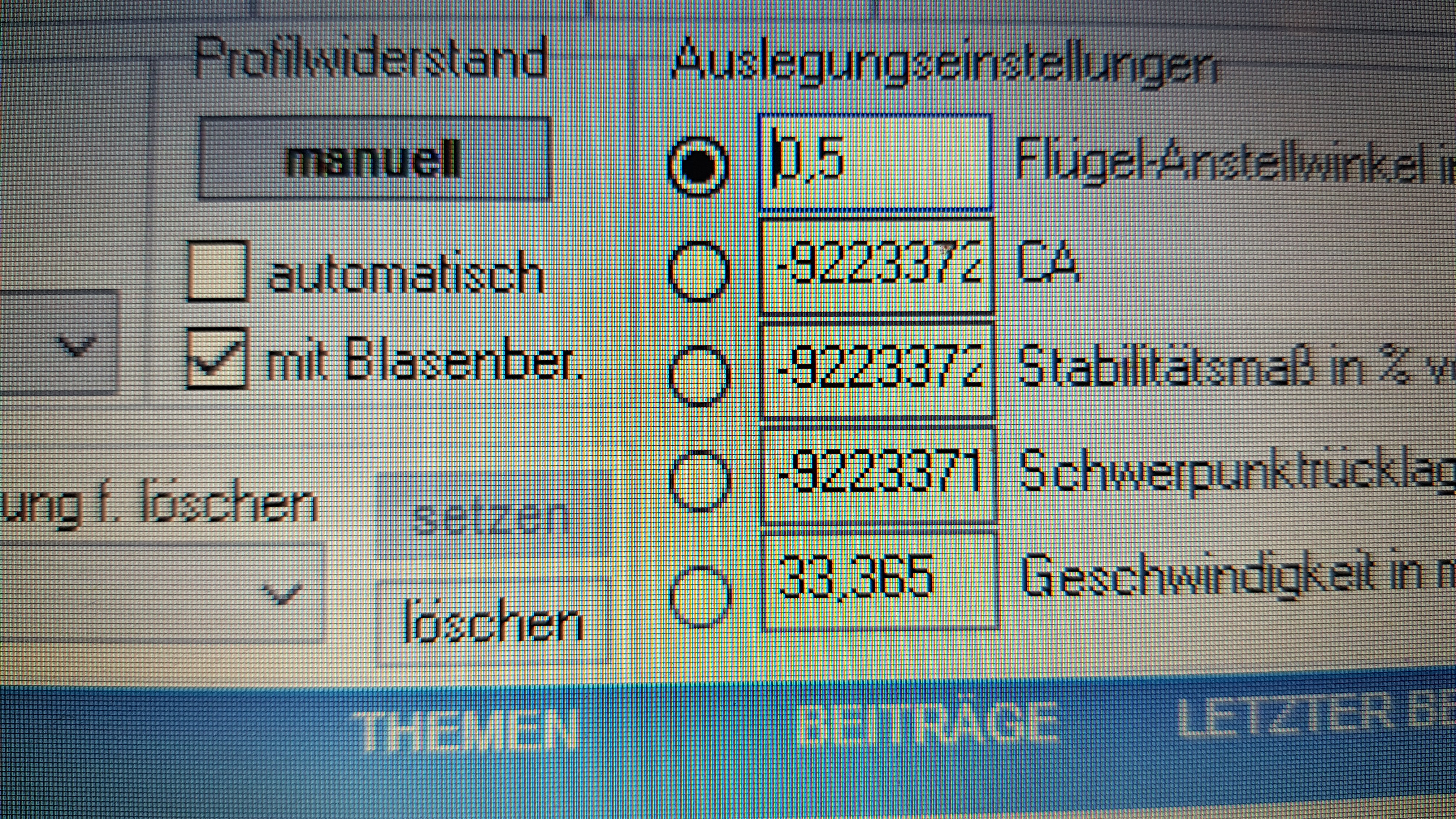

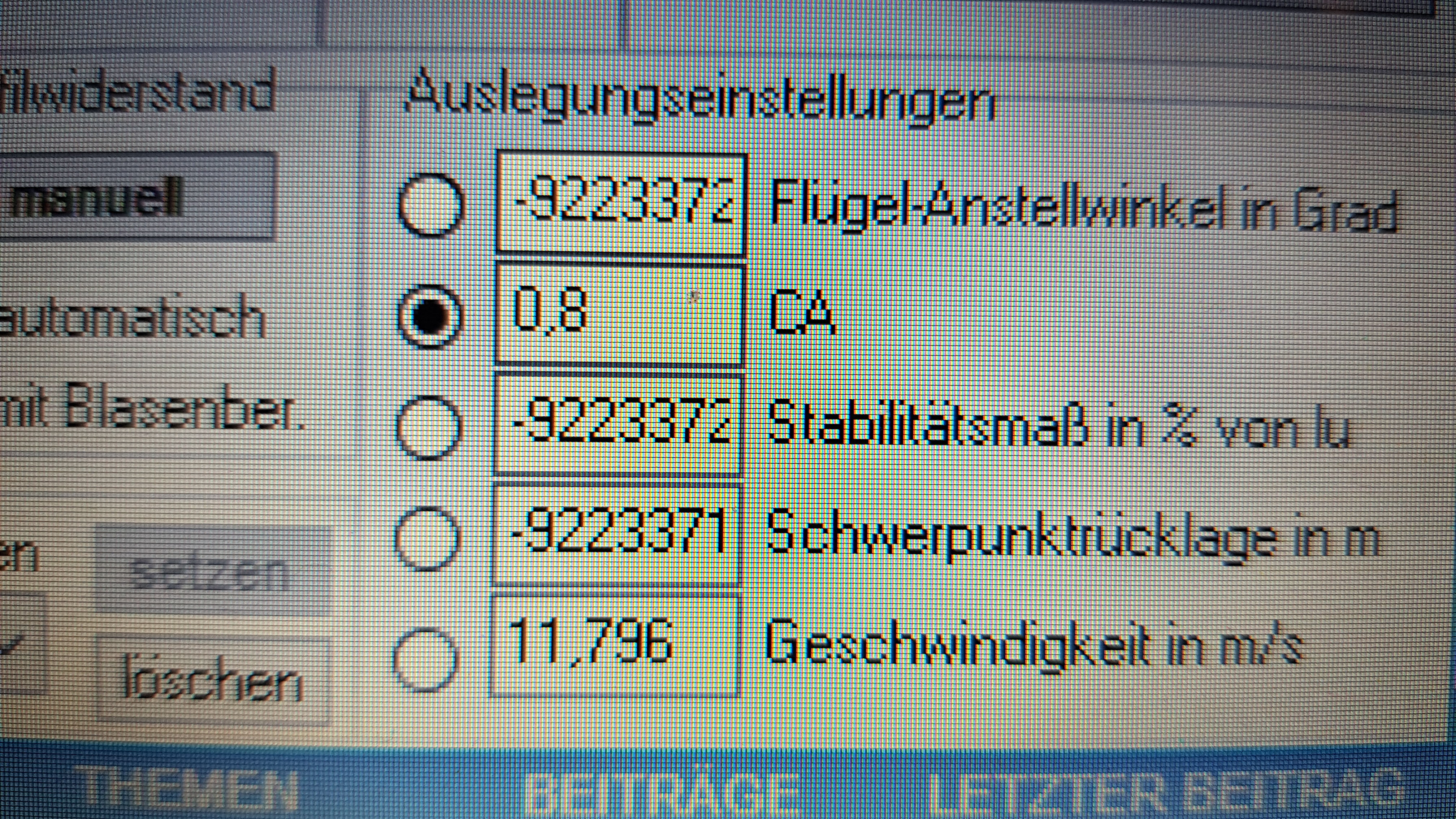

Hab da ein Problem... Merkwürdigerweise funktioniert das Programm auf mehreren Rechner, ua sogar auf meinem isolierten CNC-XP-Rechner der noch nie am Internet hing, nicht mehr.
Sobald ich ein paar Trapeze eingegeben habe oder eine alte flg abändere, zerhaut es mir die Auslegungseinstellungen. Es steht da also zB CA 0,8, dann kommt spätestens nach dem 3. Trapez obendran ein Anstellwinkel von -9223372...... genau wie das Stabilitätsmaß und die Schwerpunktrücklage mit den selben Zahlen. Ändere ich zB den Anstellwinkel auf 5°, steht im CA-Feld die -9223372...

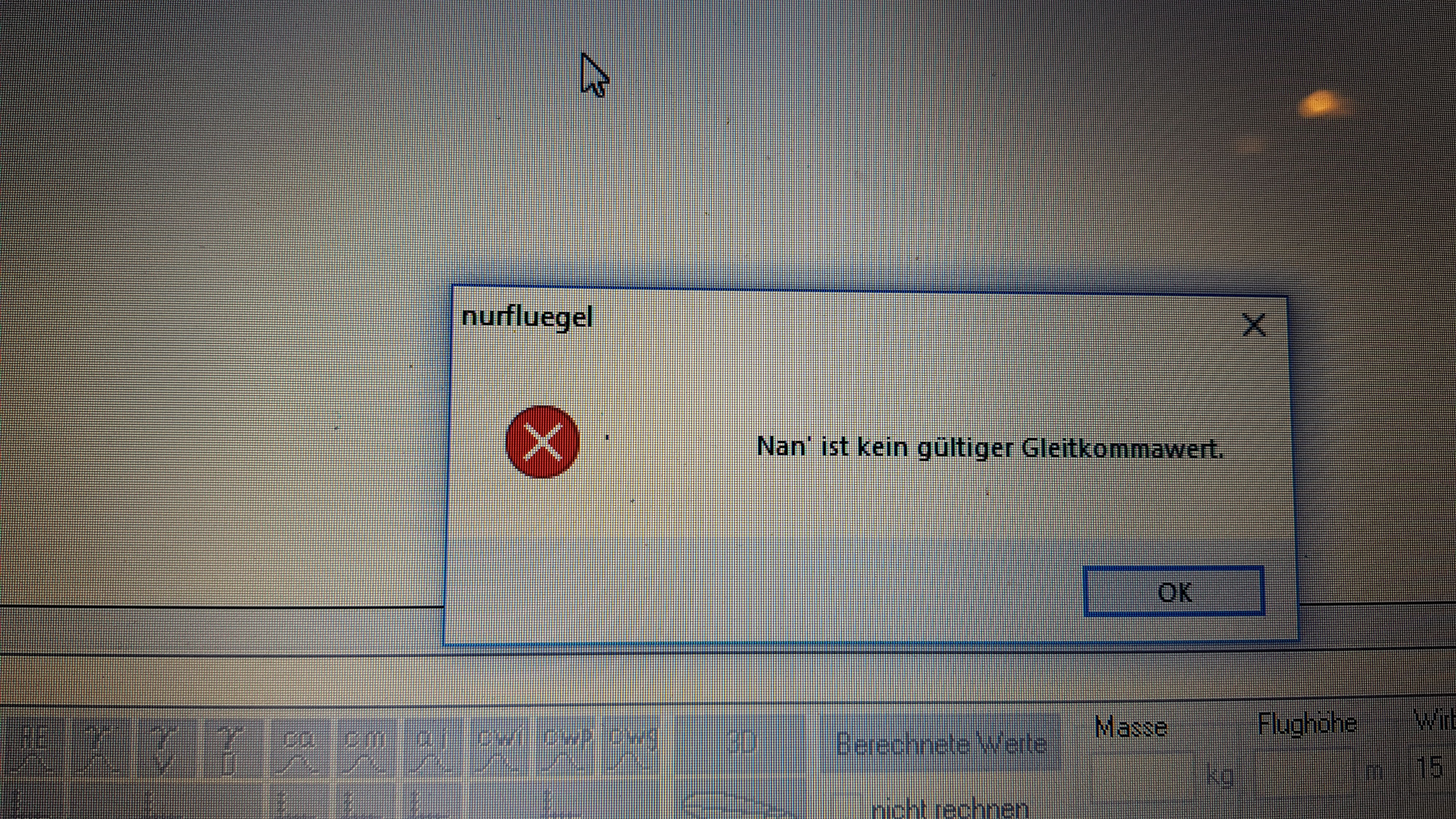

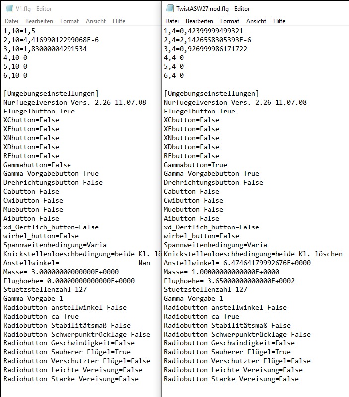

Beim Speichern führt dann irgendein Wert im Anstellwinkel-Feld zu "Nan" und somit einer nichtmehr zu öffnenden flg. Im Editor aus "Nan" eine 1 gemacht und gespeichert lässt sich die Datei zwar wieder öffnen, aber der Mist mit der undefinierbaren Zahl bleibt, ergibt also beim Schließen den selben Fehler usw usf.
Der Fehler tritt wirklich ausschließlich beim Konfigurieren von Trapezen auf. Ob die noch mit der ebenen Platte oder schon Profilen versehen sind, ist völlig schnuppe. Auch ist es egal, ob ich am CA-Wert, der Wirbelzahl, oder was auch immer rumgespielt habe, es ist wirklich nur das 3. Trapez.
Manchmal, um es etwas spannender werden zu lassen, kommt dann auch mal einfach so Zwischendurch das Feld mit "True".... :roll:
Hat so einen Mist schonmal jemand gehabt und weiß was da los ist? Es ist zum Verzweifeln...

Leider brachte auch Ändern des Trapezmaßes keine Besserung, sobald ich das 3. Trapez eingegeben habe, ist es aus und vorbei, dann kommt der Fehler. Frank Ranis hat eine Mail, ich bin gespannt. Es ist gerade wie verhext, egal was ich eingebe, egal welchen alten Entwurf ich versuche zu bearbeiten, nach dem dritten Trapez ist Feierabend. Aufrufen kann ich alte flg´s mit vielen Trapezen fehlerfrei, ich darf nur absolut nichts daran verändern, nichtmal auf "Berechnen" drücken.

P.S.: die erste Datei funktioniert bei mir, incl. einfügen von Profilen und Trapezen, die zweite Datei "Fehler" ist zerschossen.
