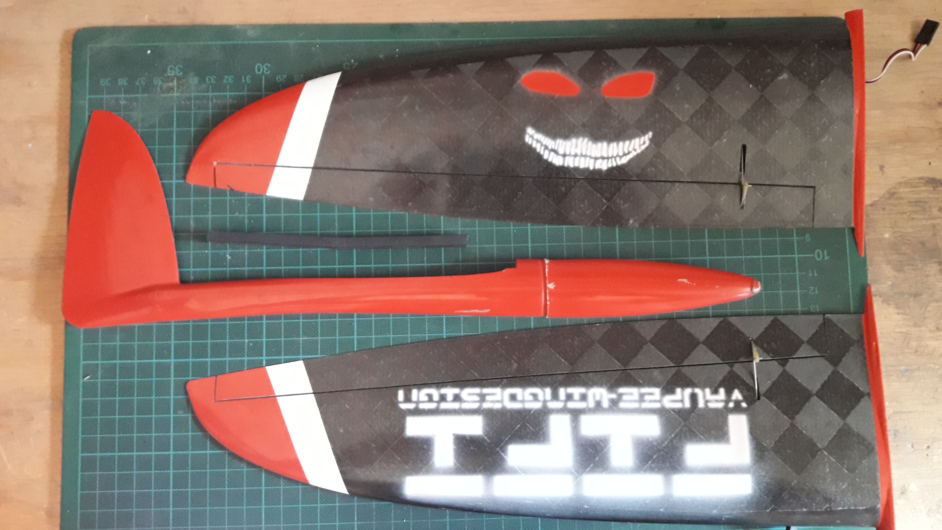

Wollte hier mal nen langjähriges laienhaftes projekt von mir vorstellen ;-)
Der anfang war ein eisvogel bon Küstenflieger, den ich gerne im Rhönurlaub geflogen bin.
Irgendwann war der "olle" styroflügel aber leider aufgebraucht und es brauchte nen nachfolger....
Raimund Sonst riet mir damals zu einem PW 75 mit etwa 2º schränkung...

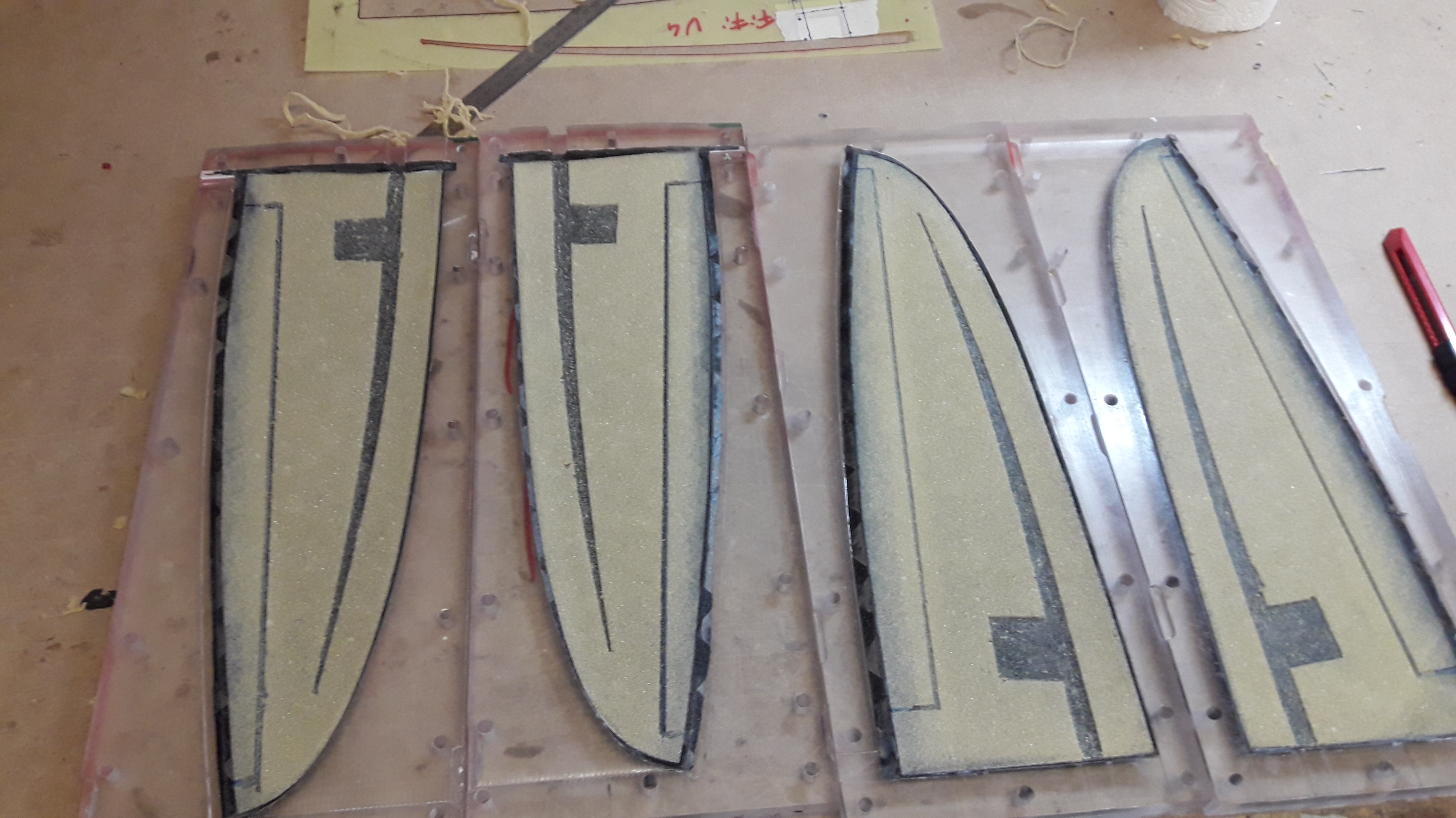

So habe ich dann auch 5 flügel für unsere Rhöntruppe gebaut. So wurde FiFi geboren.... klein/fies/bissig
Es kam dann noch ein GFK/CFK-Rumpf dazu, der in billigen MDF-Formen laminiert wurde.

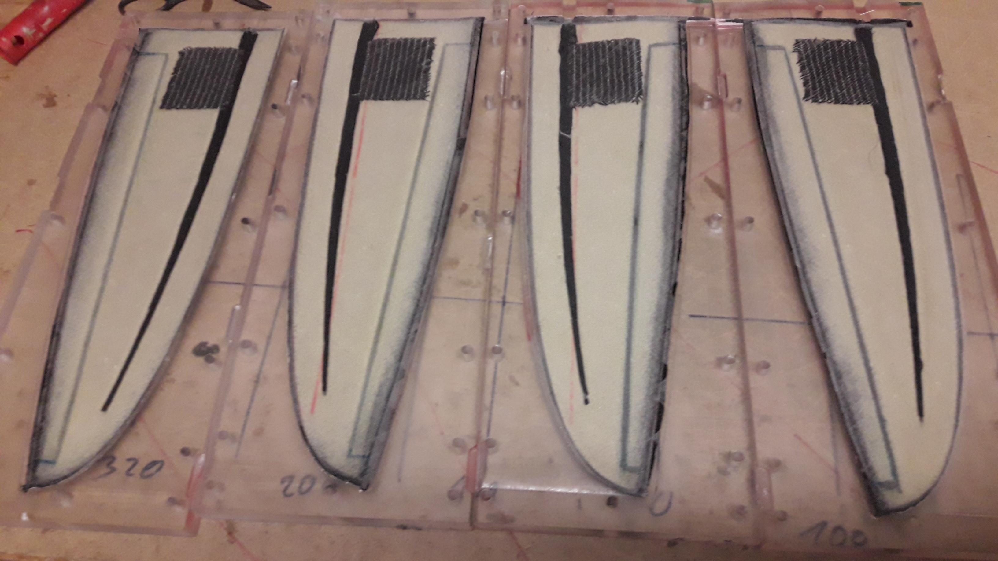

Ein jahr später wurde dann eine "elliptische" fläche in Positiv gebaut, die statt der 42cm vom ersten auf 58cm gewachsen ist.
Wiederum ein jahr später hat Marco mir dann den Flügel im CAD gezeichnet, nochmal gestreckt und die profile wurden nach gefühl angepasst (sorry an die, die da Ahnung von haben... ich lerne noch :-D)
Nach einer Woche Rhönurlaub mit einigen flugstunden war ich mit dem ergebniss recht zufrieden.

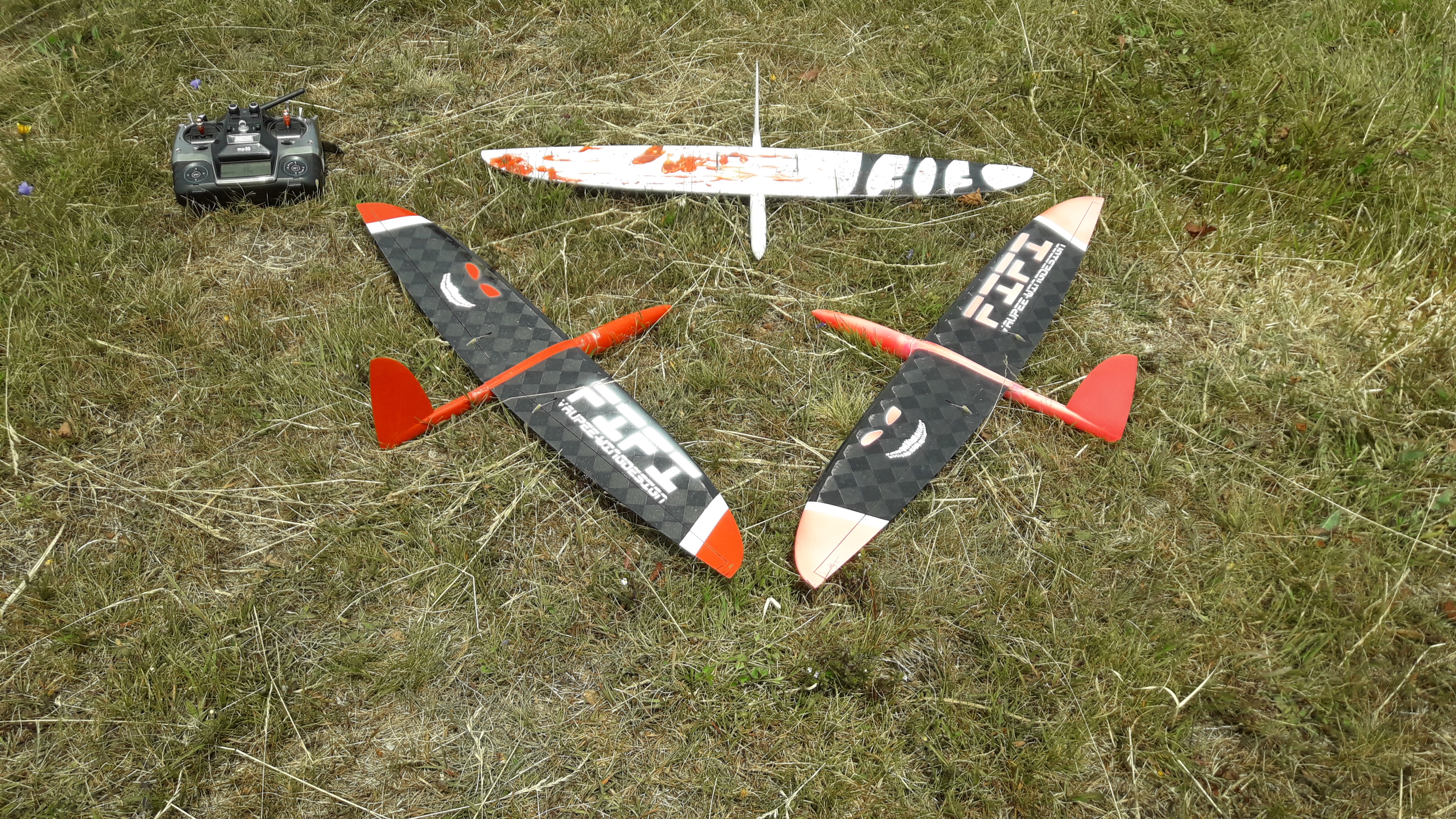

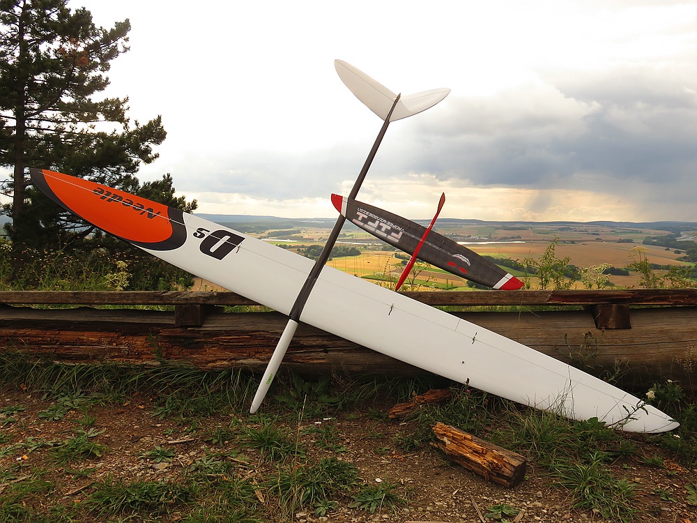

Der weiße ist der prototyp von 2018, die beiden anderen die aktuellen aus 2019
Nach kleiner überarbeitung ( etwas V-Form und zweiteiliger flügel, neuer Rumpf, größeres SLW) haben wir anfang Juli den neuen Formensatz aus plexiglas gefräst und 2 modelle in unzerstörbarer Rhön-Ausführung gebaut.
Vom 13.-20.juli waren wir dann in der Rhön und haben ordentlich testen können.
Es braucht schon etwas, damit FiFi geht, aber wenn er geht macht er höllisch Spaß.
An der stelle erstmal nen fettes DANKE an Marco, fürs zeichnen :-)
Beste grüße
Max v.P.

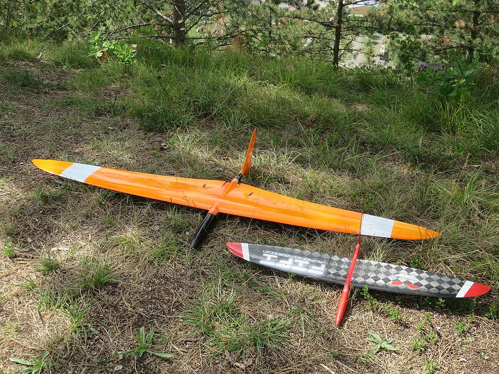

VauPee hat geschrieben: Mo 22. Jul 2019, 13:12Ein jahr später wurde dann eine "elliptische" fläche in Positiv gebaut, die statt der 42cm vom ersten auf 58cm gewachsen ist
Hallo Max, warum baut ihr so klein? ....wenn man da versehentlich mal den Sender auf das Modell legt findet man den Flieger nicht mehr :mrgreen:
VauPee hat geschrieben: Mo 22. Jul 2019, 13:12die profile wurden nach gefühl angepasst (sorry an die, die da Ahnung von haben... ich lerne noch :-D)
Bei so kleinen Re-Zahlen stimmen die absoluten Ergebnisse der Simulationsrechnungen nicht mehr und um die relativen Ergebnisse beurteilen zu können braucht man auch mehr Gefühl als Rechenergebnisse, da hilft vor allem Erfahrung sammeln und draus lernen ;-)
Wegen der geringen Streckung und der geringen Größe ist eine füllige Auftriebsbeiwertsverteilung übrigens wichtiger als eine optimale Zirkulationsverteilung, der Anteil des Profilwiderstands spielt gegenüber dem induzierten Widerstand eine größere Rolle als bei größeren und höher gestreckten Fliegern.

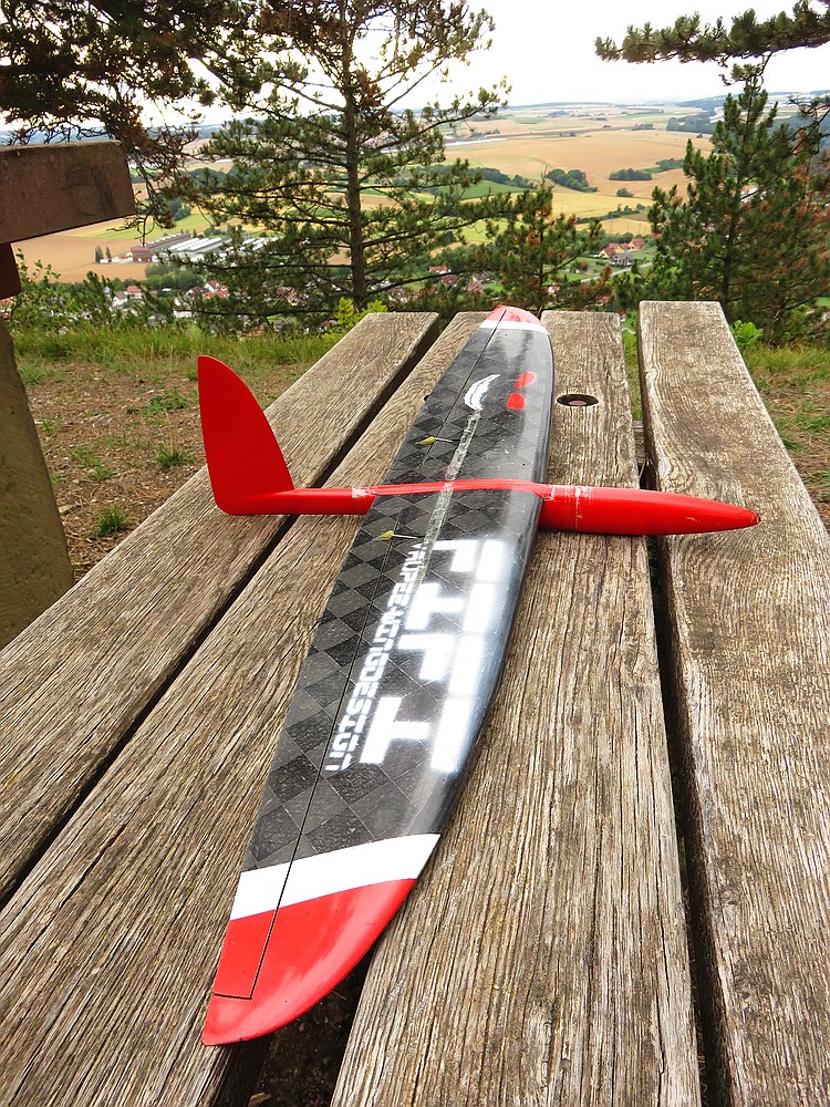

So klein ist der FiFi garnet mehr.... er ist nun in der aktuellen Version 760mm >>groß<< :mrgreen:
Ernsthaft.... ich steh auf drauf, kleine modelle mit dem knowhow der großen zu bauen.... soll ich den 13000sten flieger mit 1490mm Spannweite bauen?! Nääääh, is net meins :roll:
Finde es viel spannender, möglichst klein ne akzeptable leistung rauszuholen ;-)
Weiterer vorteil:
FiFi passt dank teilbarer Fläche mit in den Senderkoffer :D
Dazu gibts noch ne stahlsteckung, die etwa 60g extra bringt....
Achso, mal so grobe daten:
Spannweite: 760mm
Länge: 385mm
Gewicht mit Kohlesteckung: 220g (~29,7g/qdm)
Gewicht mit Stahlsteckung: 280g (~37,8g/qdm)
Flächeninhalt: ca. 7,4 qdm
Werde nun die nächsten wochen mal ne leichte Variante für unsere flachlandhänge bauen und gucken wie sich das so fliegt :D
Beste grüße
Max v.P.

..ihr denkt also dass ihr kleine Modelle fliegt? :roll:
Im Vergleich zu Tobi L. fliegt ihr Großsegler :P :D

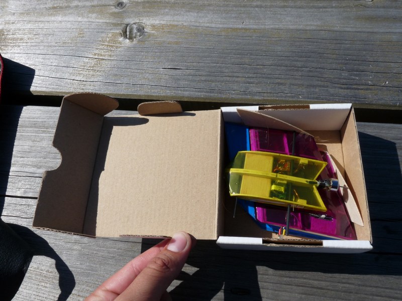

Herausforderung angenommen
Hast du mehr infos zu dem Teil?
Re: FiFi-Rennbrett
Realyser hat geschrieben: Di 23. Jul 2019, 22:02 Hast du mehr infos zu dem Teil?
Hi Marco,
leider nein.
Tobi hatte diese beiden Mini-Nuris beim Spessart-Nurflügeltreffen 2012 dabei und hat sie da auch geflogen, das ist lange her: http://www.rc-network.de/forum/showthre ... ost2867826
TobiL ist hier im Thermik-Board angemeldet und ich habe ihn zuletzt beim RES-Wettbewerb in Wertheim am 1. Juni dieses Jahres getroffen, aber ich weiß nicht ob er hier noch mit liest.

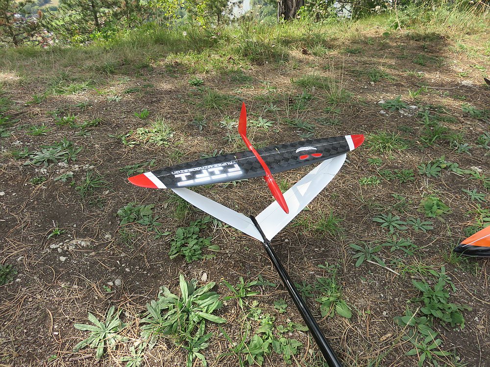

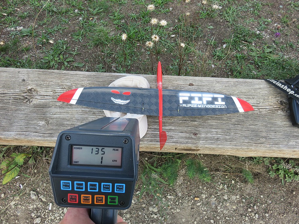

Max hat mir einen der FiFis zum testen überlassen um meine Meinung zu dem Minibrett zu erfahren.
Meine Meinung in Kürze:
für so einen alten Mann wie mich ist das Teil die Hölle: klein, schnell und gemein :shock:
Trotzdem hab ich damit DS probiert und am Samstag 135 km/h mit dem leichten Kohleverbinder erreicht, Fluggewicht damit 218 g...natürlich ohne Dobrindt-Plakette :P ......ich weiß nicht ob ich mich noch traue den ebenfalls beiliegenden Stahlverbinder zu benutzen, damit bräuchte ich vielleicht noch eine Namensplakette und der FiFi würde dadurch noch schneller :shock:
...ach ja, btw: da man mit einem Brettnurflügel mit 76 cm Spannweite leicht mal Transportprobleme bekommen kann ist der Flügel zweiteilig und mit materialschonender Bandtaschenbefestigung ausgerüstet :shock: :thumbup:
Hier ein paar Fotos von Gestern und ein Video in dem FiFi der Hauptdarsteller ist, danke Max für diese Herausforderung von der ich noch nicht genau weiß ob ich mich damit jünger fühle oder ob mich der quirlige Mini noch älter macht :oops: :D
Noch zum Video: der Turmfalke hatte seine liebe Mühe dem Brettle hinterher zu kommen, Tipp fürs anschauen: das was Rollen fliegt ist der FiFi 8-)
Dass Turmfalken im Juli und August öfter auf Modellflieger los gehen ist normal, das liegt wohl daran dass die Jungen zu dieser Zeit flügge werden und die Eltern alles aus dem Revier jagen was dort nix mehr zu suchen hat, und sei es auch ein ähnlich großer FiFi ;-)

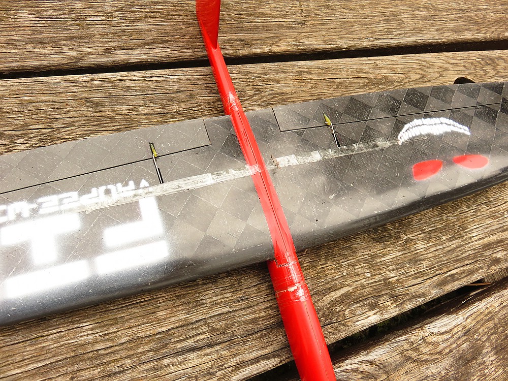

Hi Max,
mit 218 g hat man beim befingern fast den Eindruck der Flügel ist massiv, das Teil ist schon extrem steif.
Für eine Leichtversion würde der Lagenaufbau von Marcos ganz leichtem BOW den er mir geschickt hat vollkommen ausreichen.
Auch der Rumpf ist sehr stabil und kann noch dünner und damit leichter aufgebaut werden, außer der Übergang des Rumpfboots zur Röhre am Ende der Aufstecknase, das ist mir beim zweiten Flug schon weg geknickt wo es von Dir schon mal geklebt wurde. Bei den Flügen am Fels war es nur mit Tesa umwickelt, aber Gestern habe ich es repariert und den Riss verstärkt.
Ich habe dafür extra die große Rolle 170 g/m² Kevlar und den Formenbaurest 160 er Basaltgewebe zurecht gestellt, aber dann den kleinen Schnipsel 80er Kevlar und einen winzigen Abschnitt 130er Balsalt genommen die ich zufällig unterm Bautisch gefunden habe als ich meine Brille mal wieder aufsetzte :D
Also ein neuer Rumpf kann vorne bis zur Mitte der Fläche noch einiges an Zusatzgewebe vertragen, das hinten eingespart werden kann. Damit ist auch weniger Trimmblei notwendig, das damit in Aufschlagfestigkeit vorm Schwerpunkt gut investiert ist.
Ich habe Gestern das Anlenkungsspiel mit der Sekundenklebermethode noch etwas reduzieren können und vorhin geflogen.
Das Steuerverhalten wurde dadurch ein bisschen besser, die Re-Effekte durch die geringe Flügeltiefe sind geblieben.
Man kann das mit Flugphasen mit unterschiedlichen Höhenruderrtrimmungen für verschiedene Geschwindigkeitsbereiche ganz gut kompensieren, nur beim 3D-Turnen vorm Hang muss man immer sehr viel steuern.
Thermik mit einem Bussard im selben Bart fliegen ging heute auch ganz gut, in weniger als 30 Sekunden war ich an der Sichtgrenze....also der vom FiFi in 30 m Flughöhe, den Bussard daneben konnte ich auch bei doppelter Flughöhe noch sehr gut erkennen :mrgreen:
...naja, Sichtgrenze war schon ein bisschen höher als 30 und ich konnte ganz gut am Bussard dran bleiben obwohl der Bart hinter der Kante und damit nicht mehr im Hangaufwind stand, aber FiFi 30 DSL ist definitiv kein Thermiksegler.
Die Landung hat heute auch besser geklappt und war schon fast perfekt, es war ein schöner, langer Flug mit viel DS üben zwischendrin :)

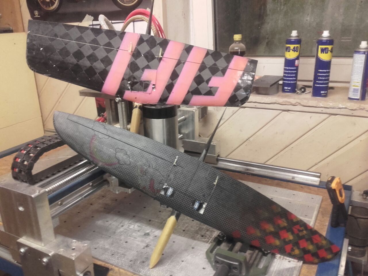

VauPee
Beiträge: 154
Re: FiFi-Rennbrett
Beitrag von VauPee »
Grade noch fix Marcos flügel aus dem vakuum geholt.... Holmgurte sind gegen die Hartschalenversion echt Süß :D

Hier mal ein foto von FiFi V1 und V2 ;)
V2 hatte im gegensatz zu V3 noch etwas mehr tiefe und weniger spannweite...
Beste grüße
Max v.P.
Re: FiFi-Rennbrett
VauPee hat geschrieben: Do 15. Aug 2019, 06:03Hier mal ein foto von FiFi V1 und V2 ;)
...von einem Extrem ins andere :D
Der V2-Flügelgrundriss gefällt mir wegen der großen Innentiefe aerodynamisch eigentlich besser als der V3-Grundriss, aber die Klappenform kann man noch günstiger gestalten und die Zuspitzung erfordert einen passenden Profilstrak für gute Allroundeigenschaften.
Ich habe heute mal versucht wie sich Turbulatoren auf den Profilmoment auswirken und am Hang etwas improvisiert auf der Oberseite des Innenflügels 3 Lagen Tesa vor die Klappe geklebt.
Das Steuerverhalten des Höhenruders wurde dadurch etwas besser, also das aufbäumen bei zunehmendem Speed etwas gemildert, aber weg ist es damit nicht. Ich gewöhne mich aber auch immer mehr an den FiFi und beide Landungen heute waren ganz gut, vielleicht nehme ich morgen mal den Stahlverbinder mit, denn DS kann das Mini-Brett wirklich gut :thumbup:
Jeder der die tatsächliche Größe des FiFi mal gerafft hat meint der sei sicher ziemlich hibbelig zu fliegen, aber das ist in der Praxis gar nicht so. FiFi fliegt wie ein viel größeres Brett, lässt sich von Turbulenzen kaum beeindrucken und hängt sehr direkt am Knüppel...bis auf das restliche Eigensteuerverhalten auf Höhenruder.
VauPee
Beiträge: 154
Re: FiFi-Rennbrett
Trau dich Uwe ;)
mit Stahl is alles besser :D
Ne ernsthaft.... der unterschied ist wirklich recht krass.
Fliegt sich noch "größer" und das umsetzen von kinetischer energie ist fast unglaublich :shock:
Zum V2...
Der war deutlich leichter, dementsprechend ist der Vergleich etwas schleierhaft.... aber vom Gefühl lief er selbst mit ordentlich Blei im Rumpf nicht so schön gegen Wind und hat in den Wenden mehr verloren.... war auf dem Höhenruder allerdings Humaner (evtl auch dem Gewicht geschuldet) und etwas breitbandiger, zumindest nach unten.
Und wer meint, V2 oder V3 könnten hibbelig sein.... V1 war es wirklich.... 2-3 rollen/sek waren damit kein Problem... und das teilweise ungewollt :D
Ein Kumpel hat mit seinem V1 vesehentlich einen EPP-Zagi gelocht, als er ne Böe aussteuern wollte und leider 1,2 rollen zu viel gemacht hat.... die blicke waren allerdings recht amüsant, als die sonne durch den Zagi schien und FiFi fast unbeschadet weiterflog :D
Das war dann der grund, warum es zu dem geworden ist, was es heute ist ;)
Beste grüße
Max v.P.
Ps.: das vergleichsfoto zur Needle is echt geil... da sieht man die (nicht vorhandene) Größe mal recht gut :D
