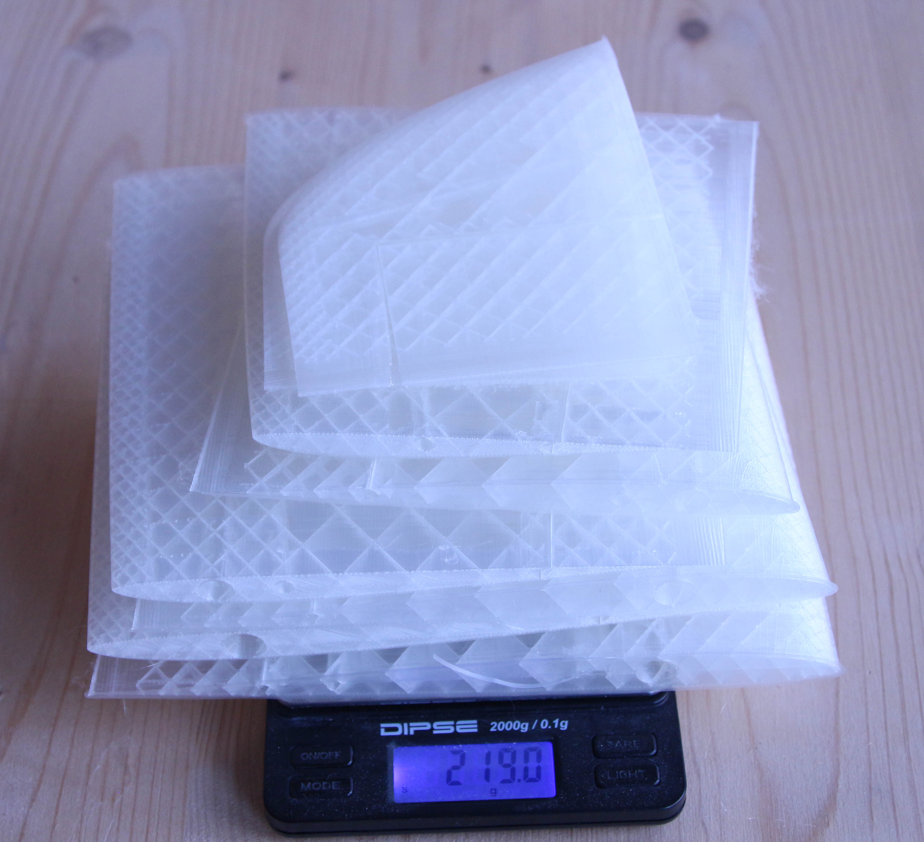

220g für einen Meter Tragfläche...

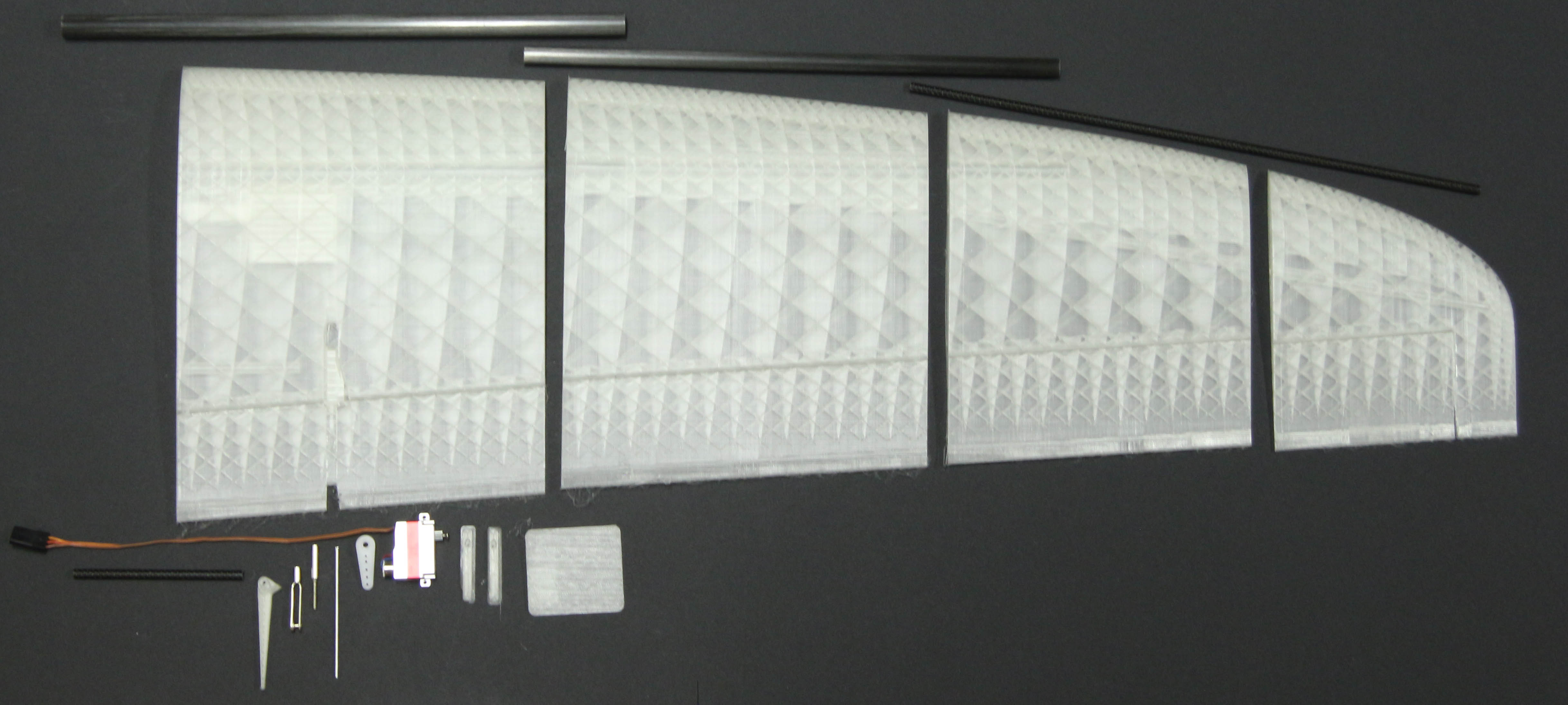

Alle Einzelteile die am Ende eine Außenfläche ergeben
