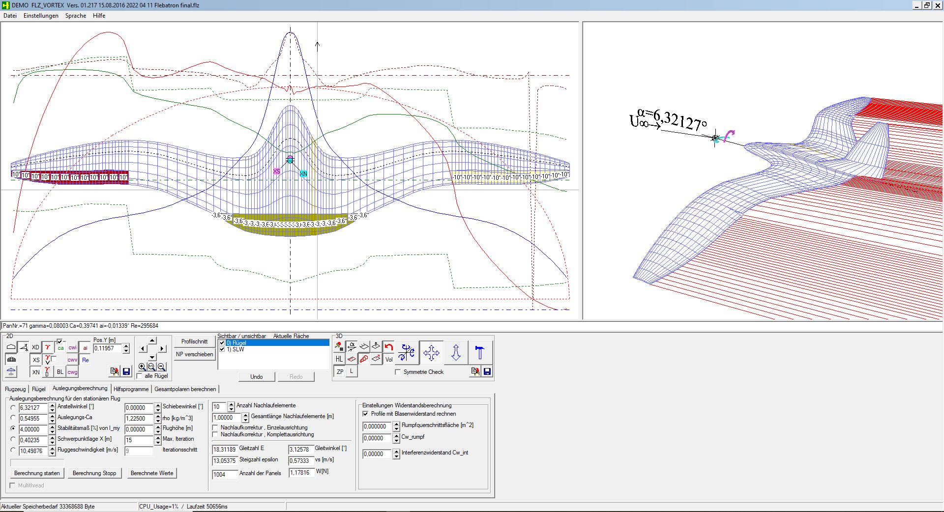

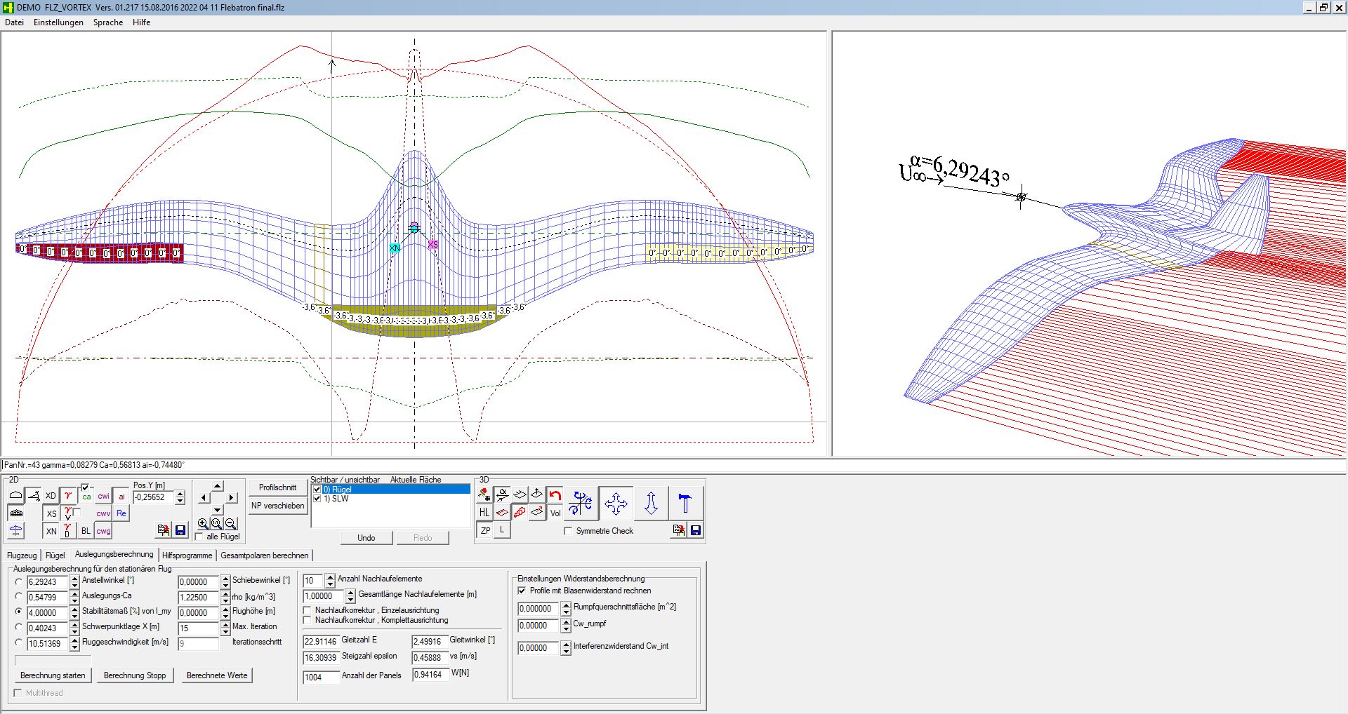

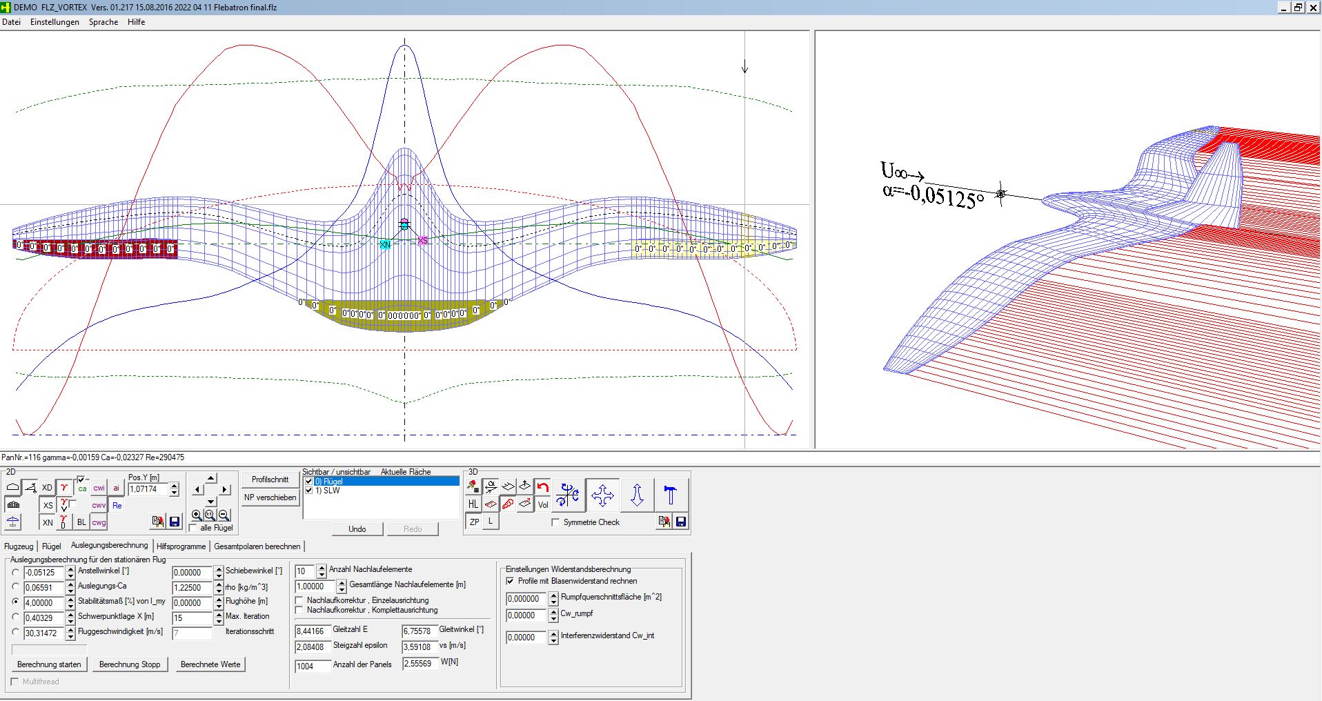

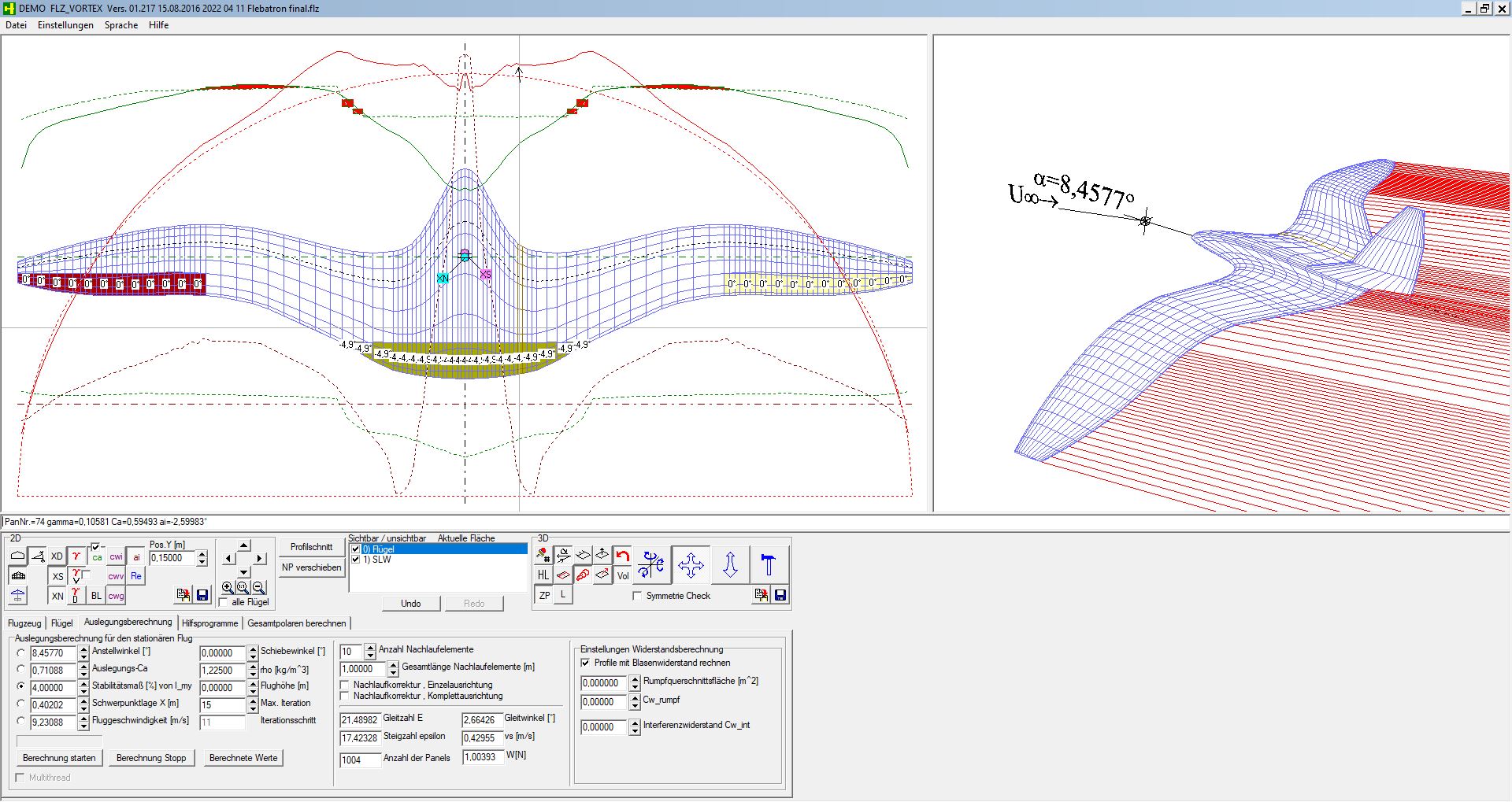

Hier mal die aktuellen Rechenergebnisse:
Alle Klappen im Strak:
Bestes Gleiten
Bestes Gleiten und Querruderausschlag +-10°

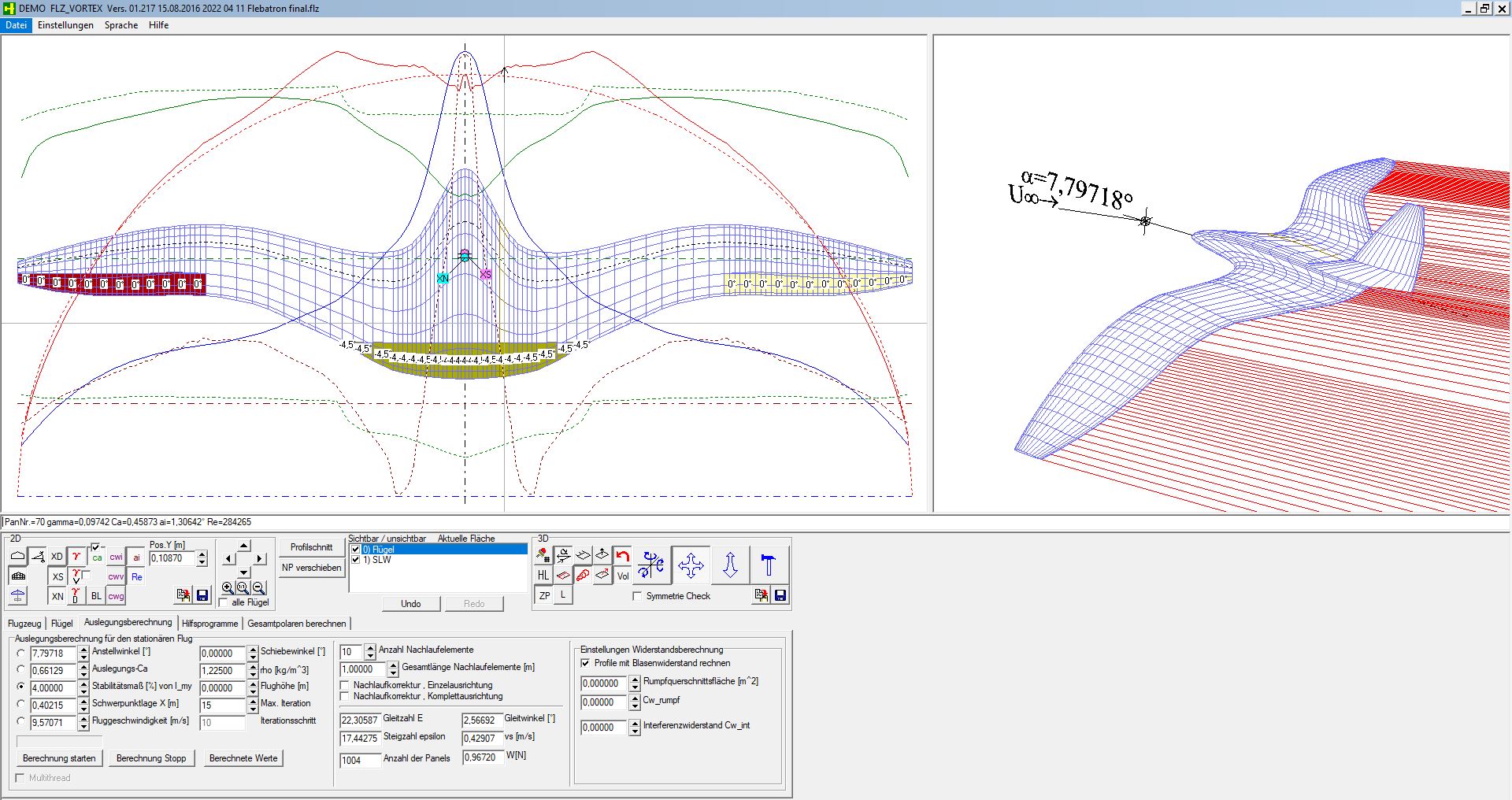

Geringstes Sinken
Überziehverhalten:
Am Ende wurde es doch recht aufwändig, da mein "Modell" immens viele Stützstellen hatte und geringste Änderungen an einer Profilstelle, sei es Pfeilung oder Profiltiefe selbst immer eine Korrektur des gesamten Nasen und Endleistensplines zur Folge hatte, immer wieder ziemlich viele Zahlen die eingegeben werden mussten um eine Varriation zu rechnen und dann doch wieder festzustellen: "Is nicht die wirklich richtige Richtung".

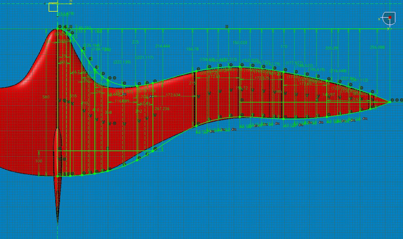

Am BWB habe ich lange experimentiert, den Flügeltiefenverlauf über der Spannweite harmonisiert, am Ende habe ich mir 2 von Uwes Bretter angesehen und kam zu dem Schluss, der Ai (lokaler indizierter Anstellwinkel) läßt sich nur begrenzt glätten, denn der Piek der im Innenflügelbereich entsteht scheint aus einer Art deltaähnlichem Wirbelzopf zu entstehen, zwar kann man ihn in gewissen Grenzen modifizieren, aber man wird ihn nie harmonisieren, denn der Innenbereich verhält sich wie ein Delta und dadurch hat der Ai am Übergang Delta zu Flügel, so nenne ich das mal, ein Minimun. Man kann also das eine (BWB) nicht ohne das andere (Piek) haben.
BWB Variationen:
Man beachte die wenigen :? Stützstellen.

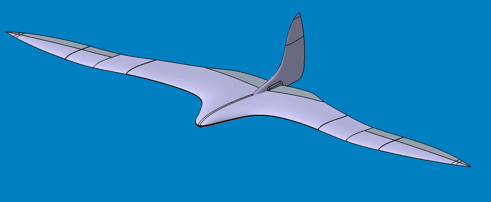

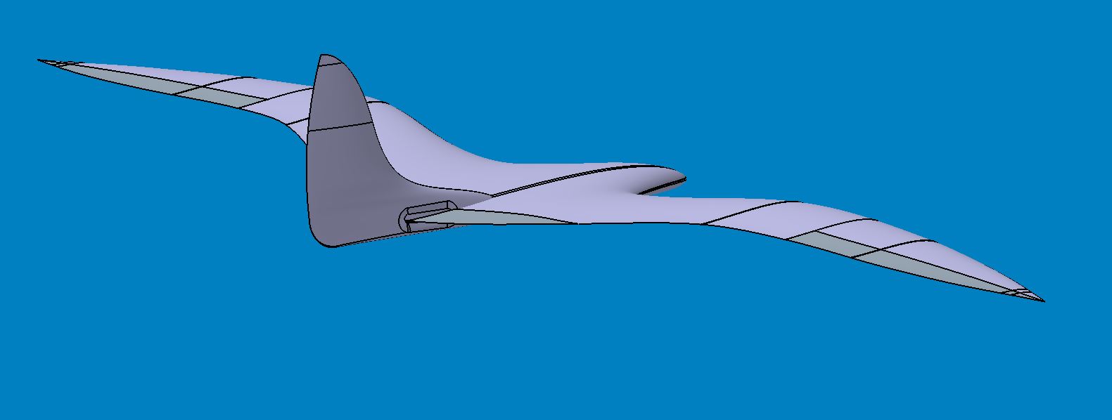

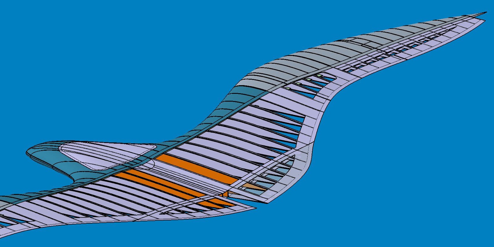

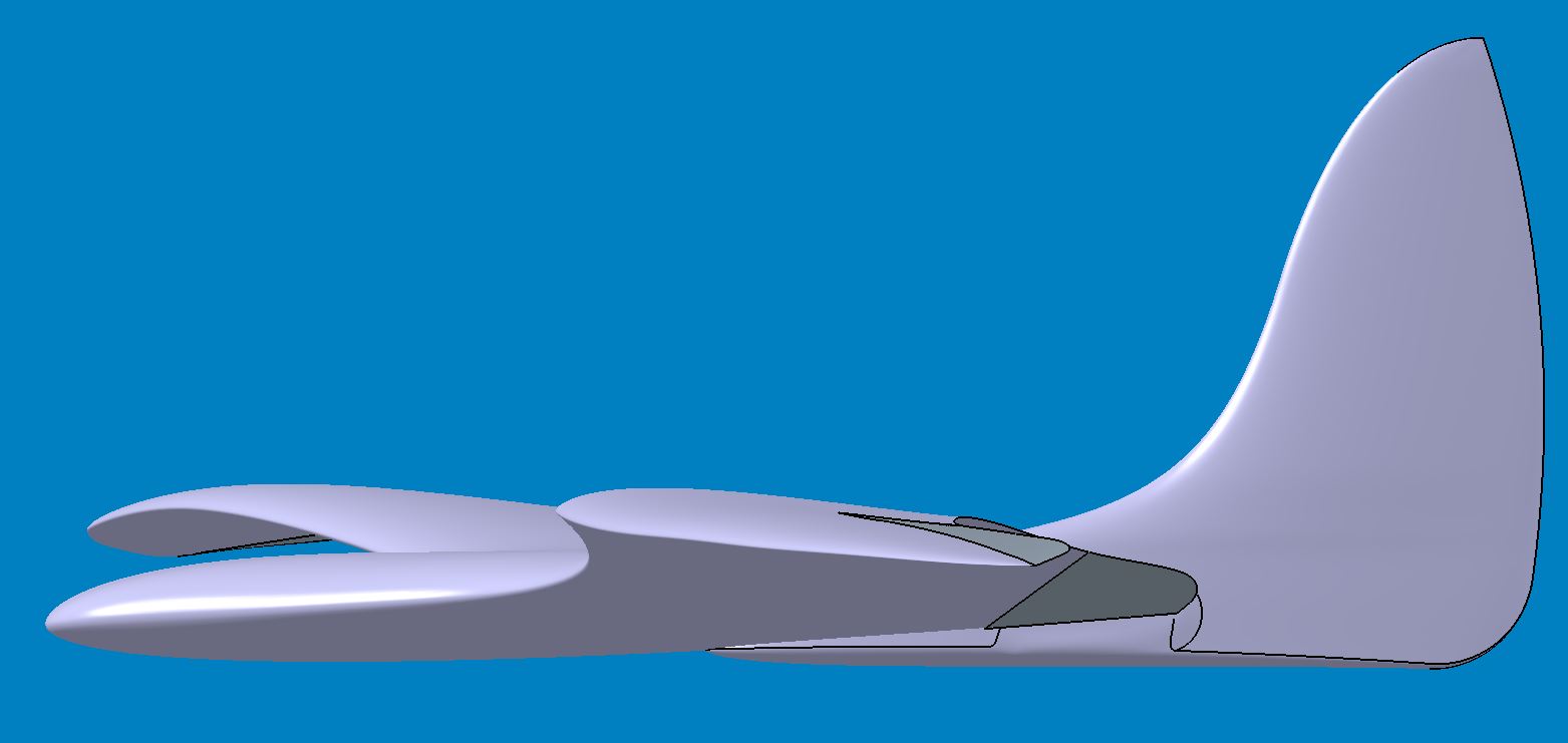

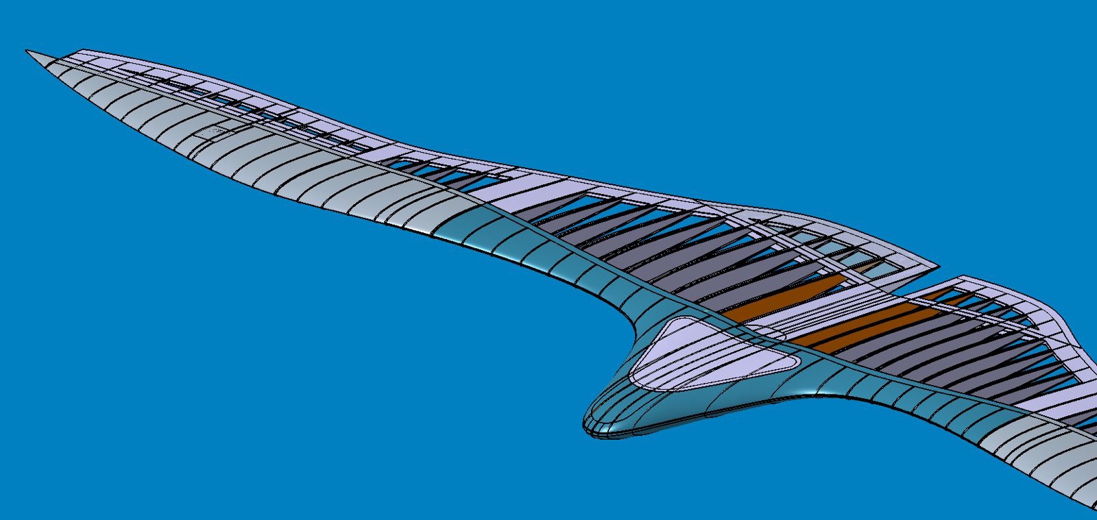

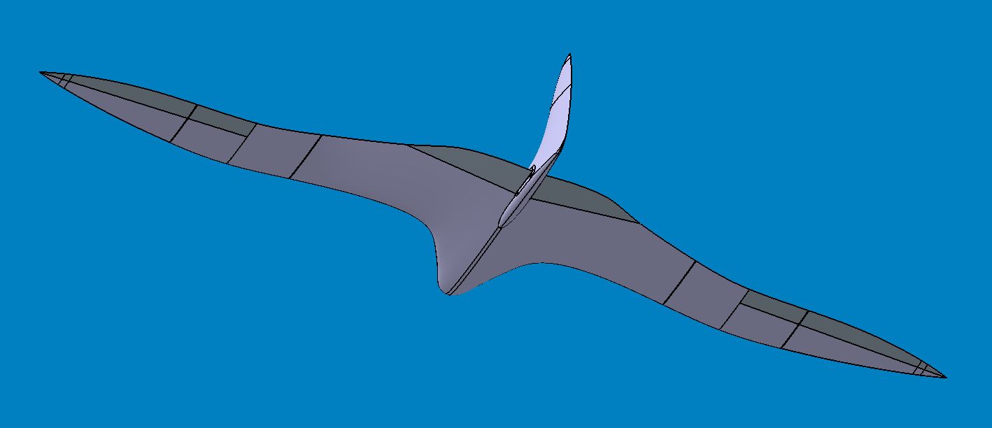

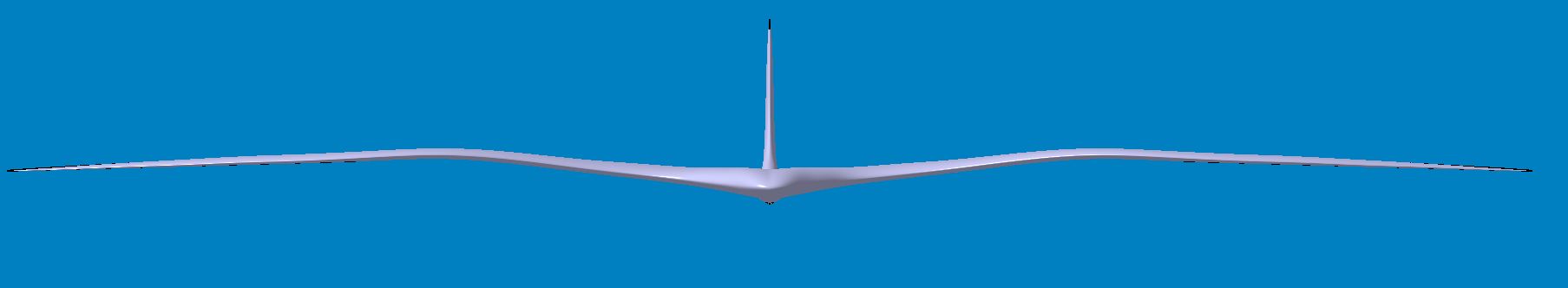

So, nun will ich Euch rasch noch ein paar 3D Ansichten dazupacken, das Auge muss ja etwas Futter bekommen:
Die Flügelenden sind vogelartig spitz zulaufend, dadurch läuft auch das QR auf Null aus, eine Art natürlches Gigaflaps.

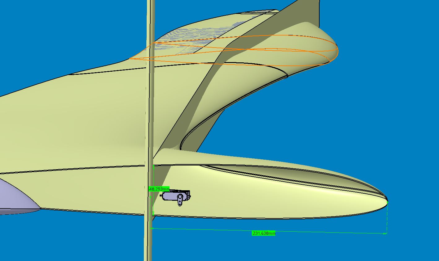

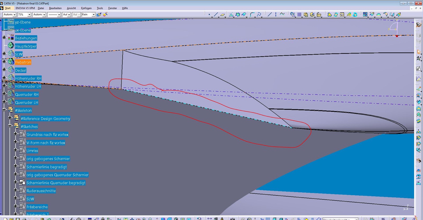

(Einschub: dito am HR aussen, Peter sagte erst die wirkung wäre da gering, dass ist ja auch der Sinn und der Widerstand wäre dort auch enorm, eine XFLR5 Untersuchung zeigte dass die Cw Werte nur wenig Steigerung erfahren, der eigentliche Zuwachs kommt, wenn auch die Wirkung der Klappe einsetzt.)

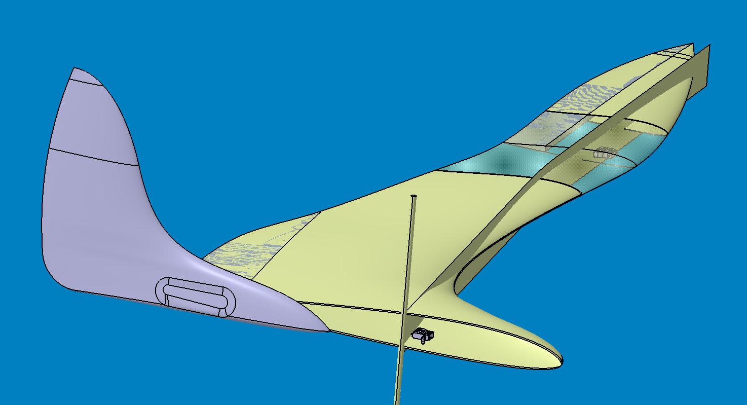

Das HR hat eine Fläche am SLW bekommen, damit dort keine Spalte auftreten, da bin ich allerdings skeptisch bei Landedrehern, es gibt eine erste Idee f die SLW Befestigung.

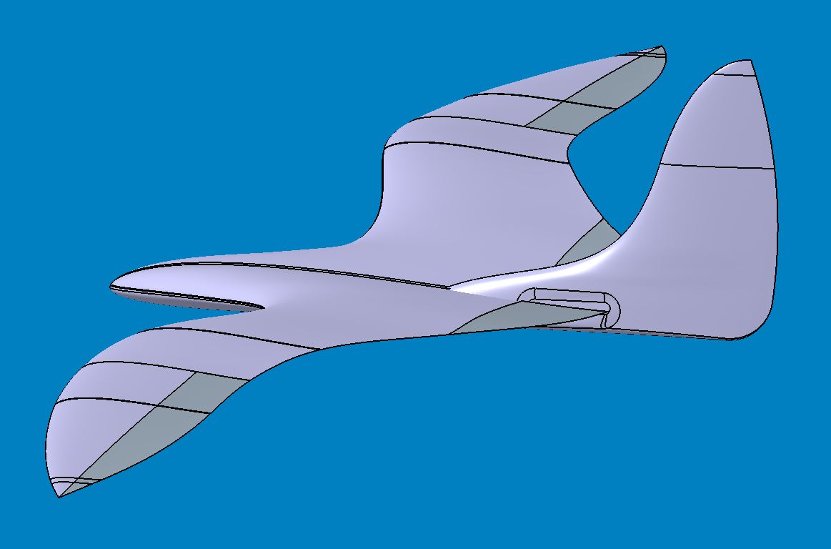

Diese Ansicht zeigt sehr gut die Flügel die ein bischen wie Vogelschwingen ausgebildet sind.

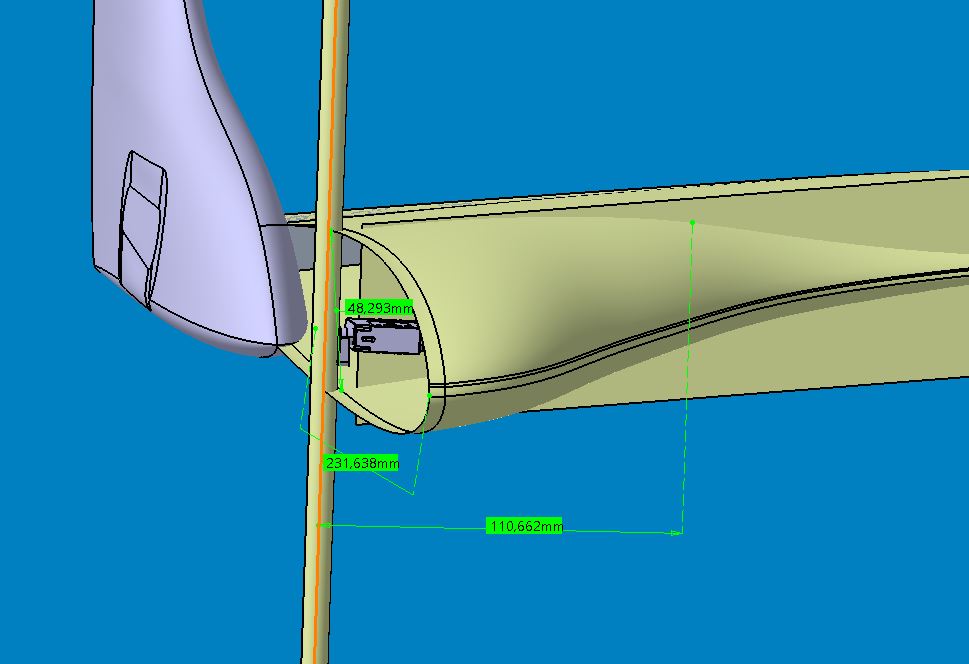

Die effektive V-Form liegt derzeit bei 1,358° so ca. pro Flügel, aussen haengt der Flügel mit -1,5° trotzem etsteht bei +-10° QR und -3.6° HR ein Giermoment um den Schwerpunkt (N_XS) = -0,18869Nm das jedoch so gering ist dass die SR Flosse mit Dämpfung um die 2,0 das kompensieren sollte.
Die letzten Bilder zeigen den Schwerpunkt, die gelbe Achse, und deren Position in Relation zum Flügel (Ebene in Spw-Richtung). Die Servos werden komplett vor dem SP eingebaut und über kreuz angelenkt. Die Abmessungen zeigen den Platz im Kompartment, hier soll später die Elektronik Ihren Platz finden. Jetzt geht es in die weitere Detailierung...

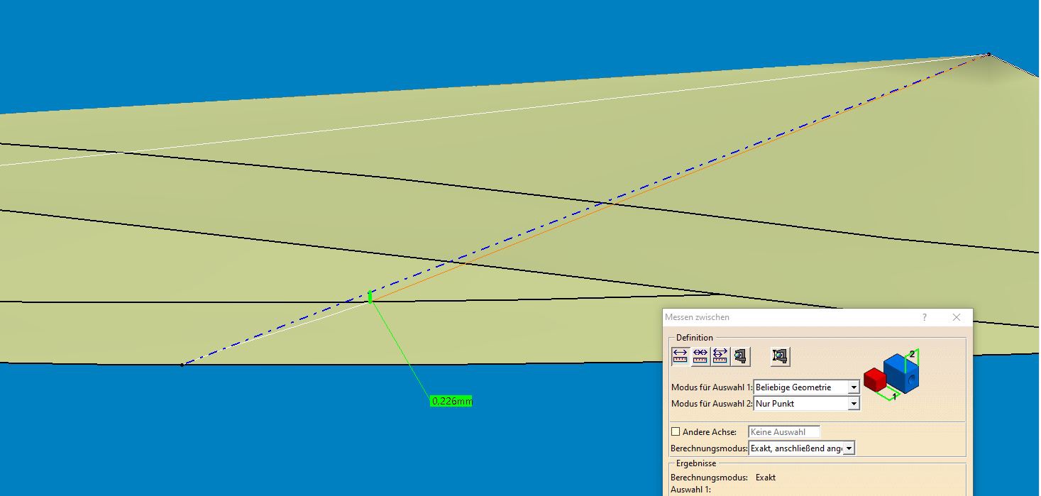

Heute konnte ich den Aussenflügel korrigieren die Abweichung der Querruderlinie bon 0,226mm wurde begradigt:
Am Slw habe ich die Wellen eliminiert eine Verkleinerung habe ich verworfen nachdem das neue Design fertig war 4 dm2 zu vorher 5,5dm2 habe ich mich aufgrund von Abweichungen und ggfs nicht perfekter Umströmung für das grössere entschieden. So sind Stabilität und Dämpfung immer im grünen Bereich.

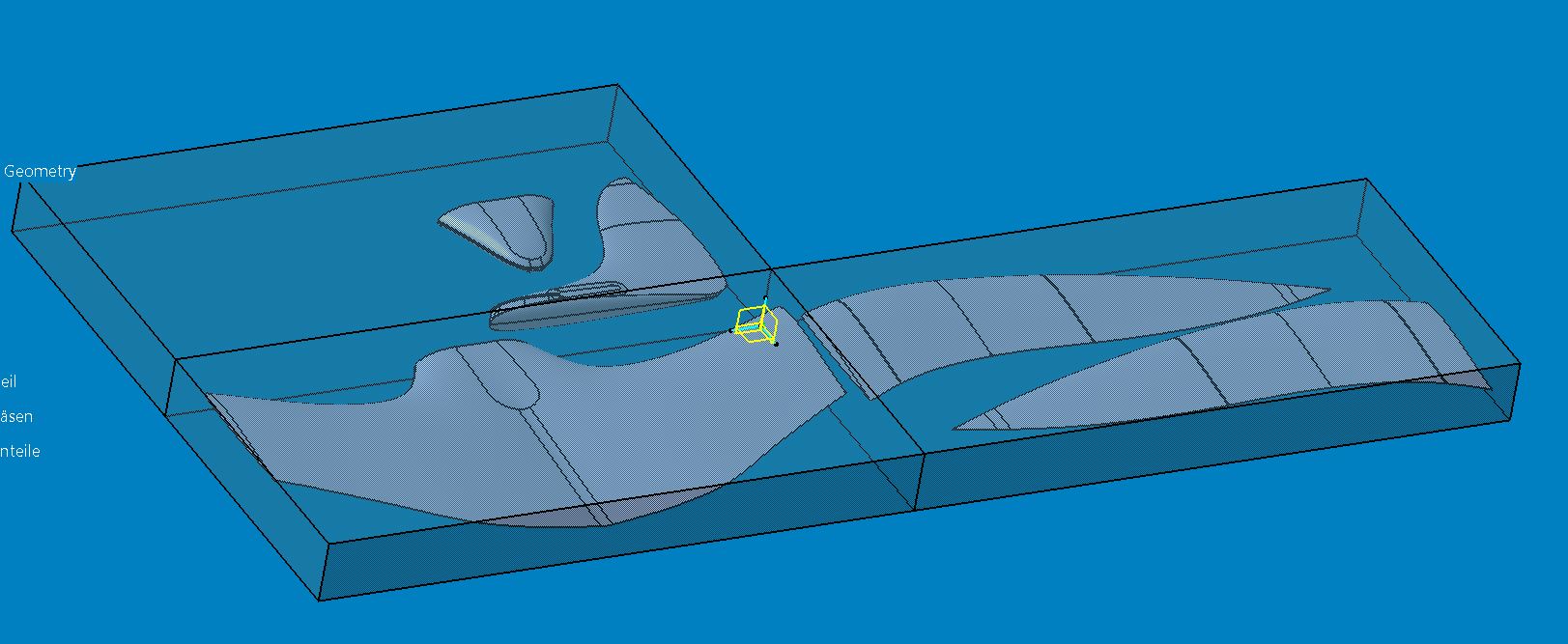

So sieht die Aufteilung im Block aus, suche nun jemanden der es mir f einen Prototypen aus XPS beidseitig fräst.
Habe auch 2 kommerzielle Anfragen verschickt, der erste hat abgelehnt wegen des beidseitigen fäsen. Wenn jemand weiss wo ich ggfs noch mal anfragen könnte u die das f kleines Geld das herbringen können, gerne.

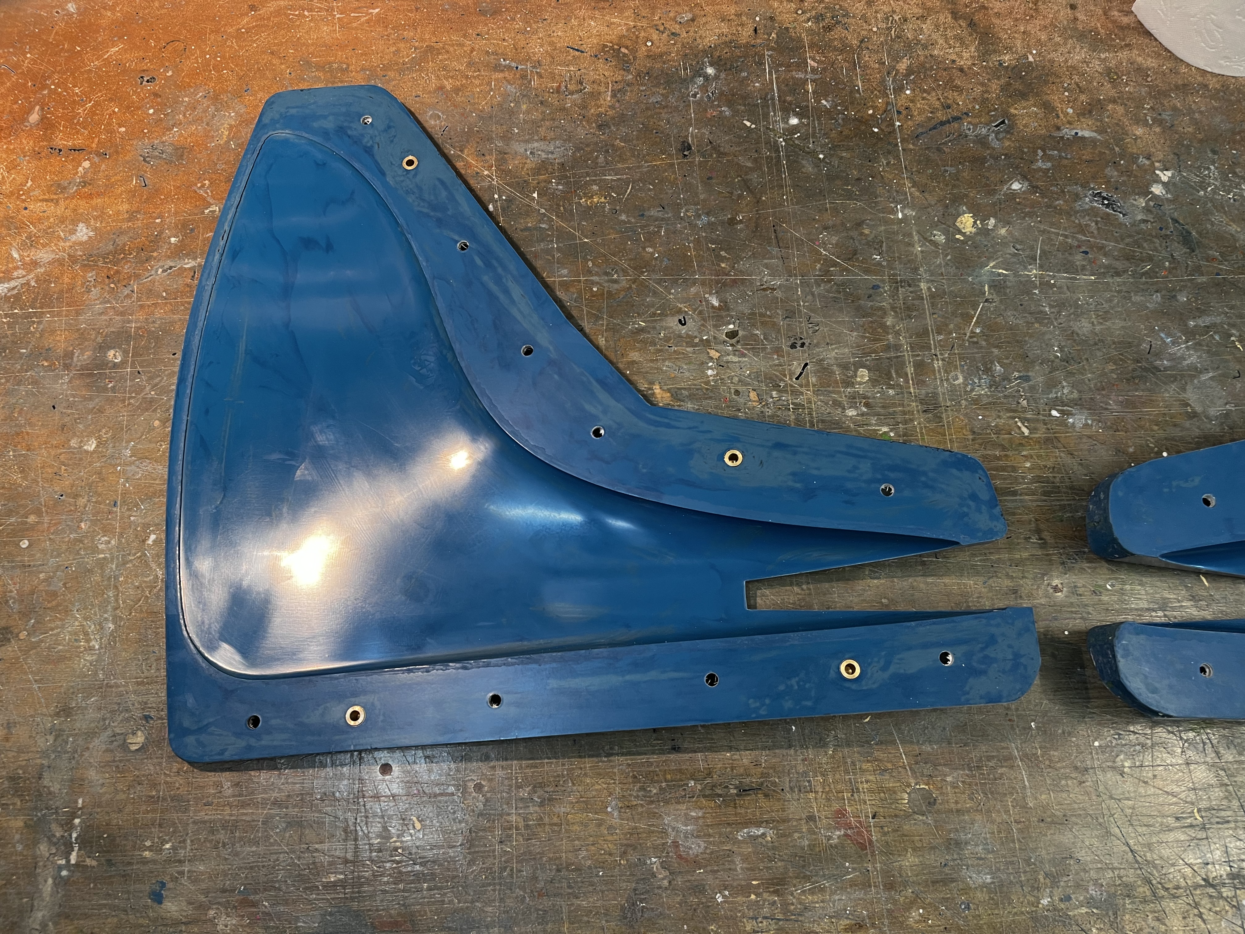

Re: Flebatron, ein "vogelinspiriertes" Brett

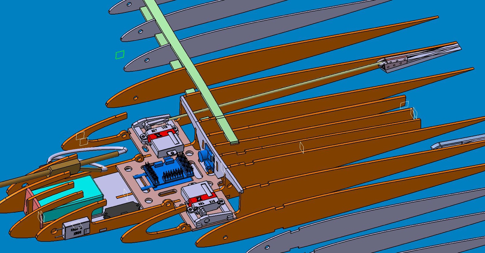

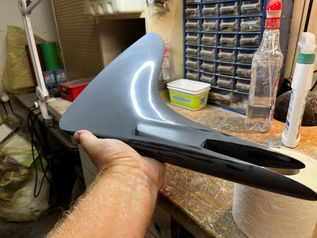

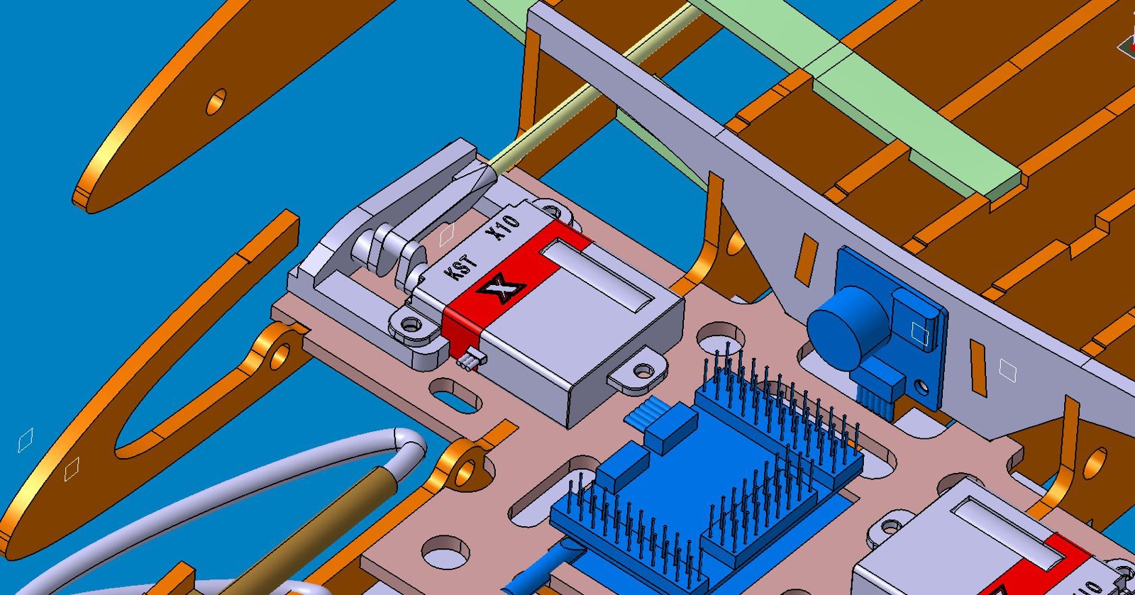

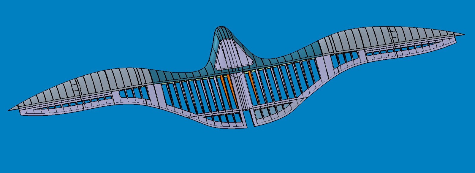

Weitere Detailierungen: Im Kompartment wurden die HR Servos mit IDS arahmen positioniert die Matek 743 WLite incl USB C Platine, Pitotrohr, drucksensor, Sateliten Rx, Lipo Akku 1550 3s und der Laser. Die GPS Antenne wird später ganz rechts zwichen den Rippen auf einen Balsaklotz mit der aussenhaut verbunden.
Die Druckteile für die GFK Nase sind mittlerweile auch fertig gedruckt.

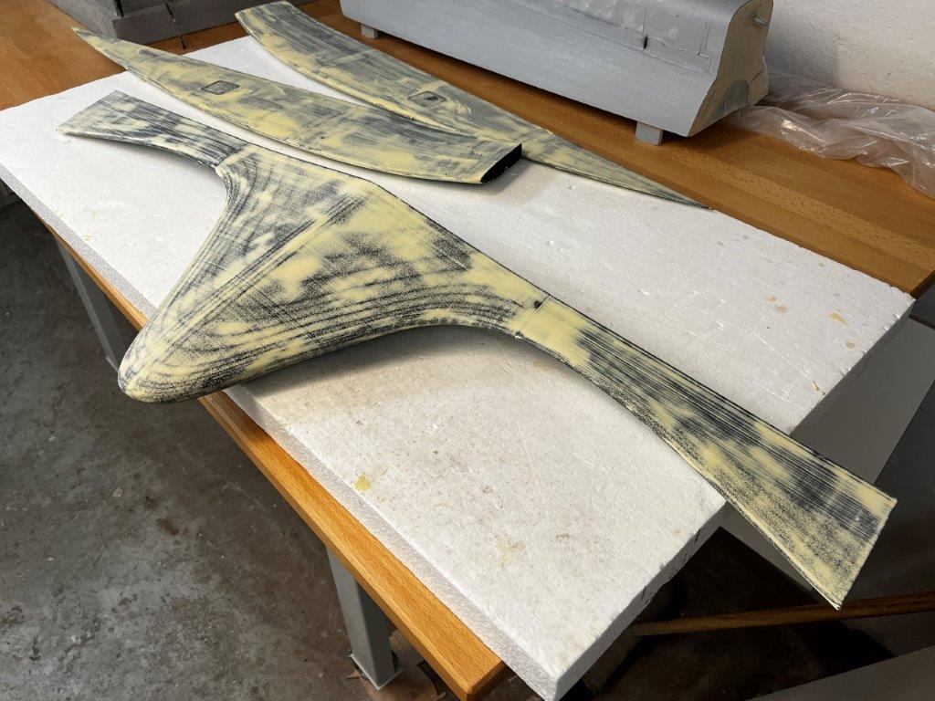

Die GFK Bauteile / Beplankungen wurden gedruckt, zusammengeklebt und gespachtelt:
2022 08 15 Flebatron (19).jpg (60.12 KiB) 26938 mal betrachtet
Zuletzt geändert von matzito am Mo 17. Okt 2022, 19:52, insgesamt 1-mal geändert.

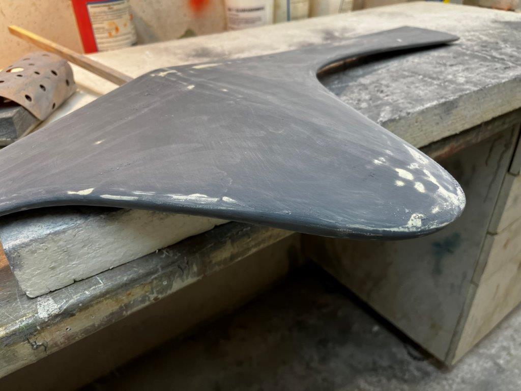

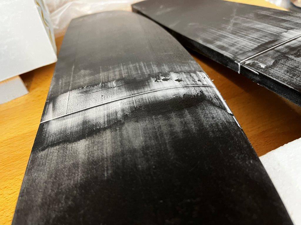

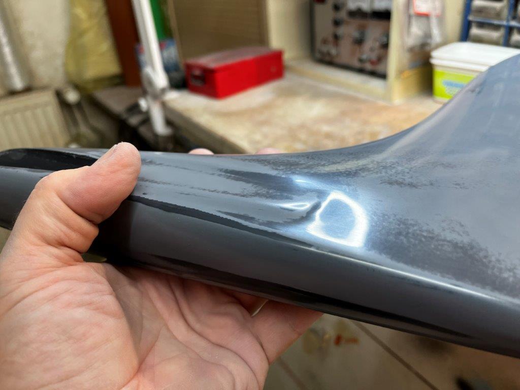

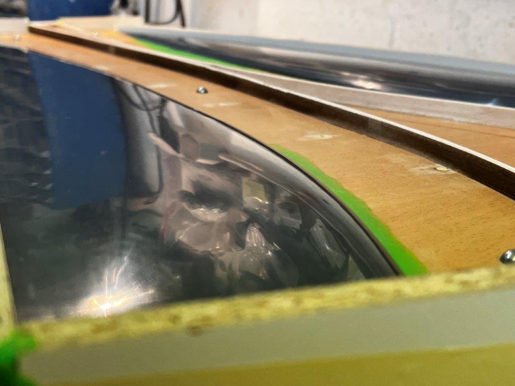

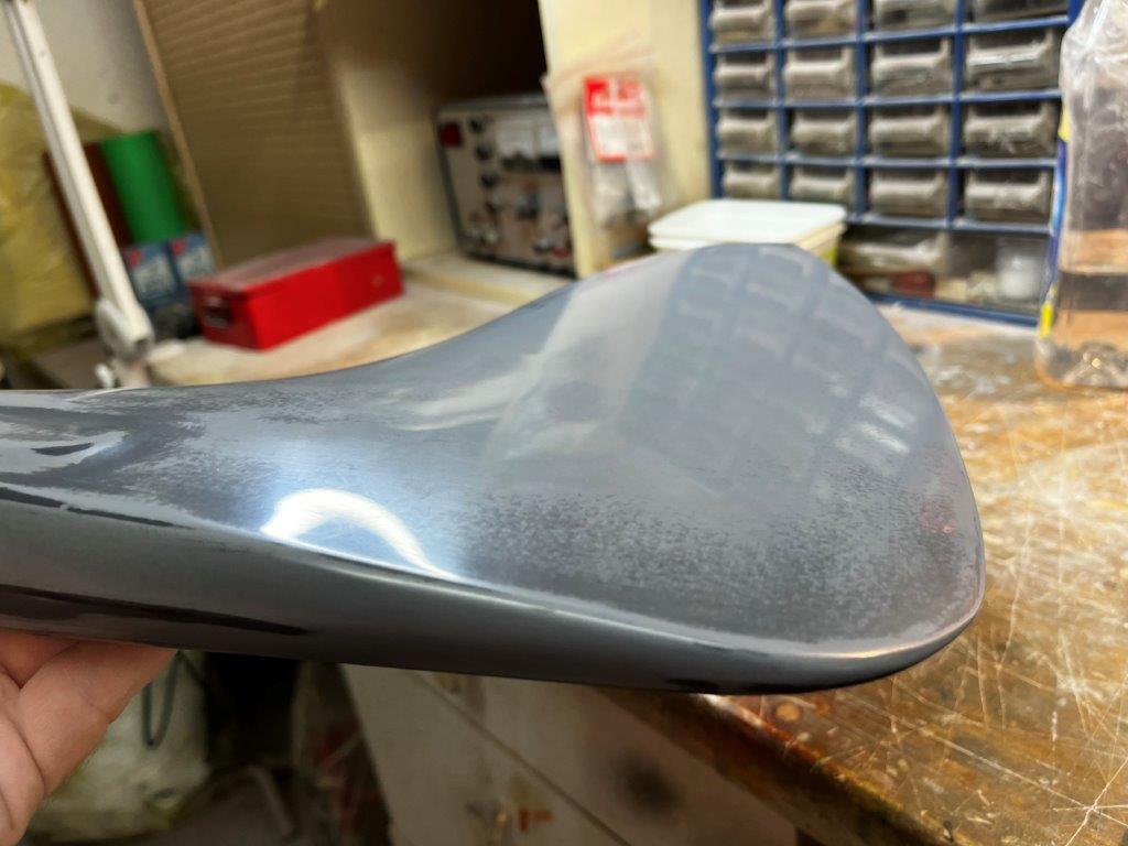

Das erste Füllern war Käse, also schnell schleifen und nochmal zum lackierer bringen:
2022 08 30 Flebatron (14).jpg (58.06 KiB) 26938 mal betrachtet
Rückfahrt vom 2. Lackieren:
2022 09 02 Flebatron (1).jpg (73.04 KiB) 26938 mal betrachtet

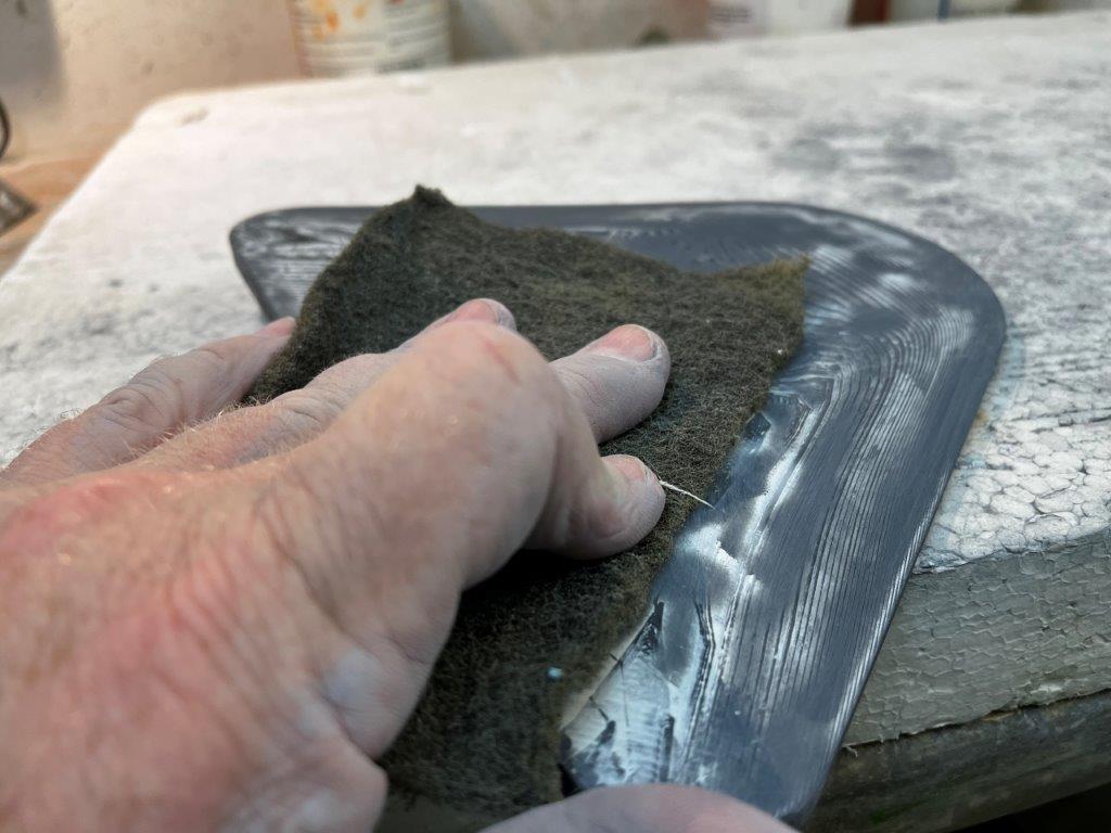

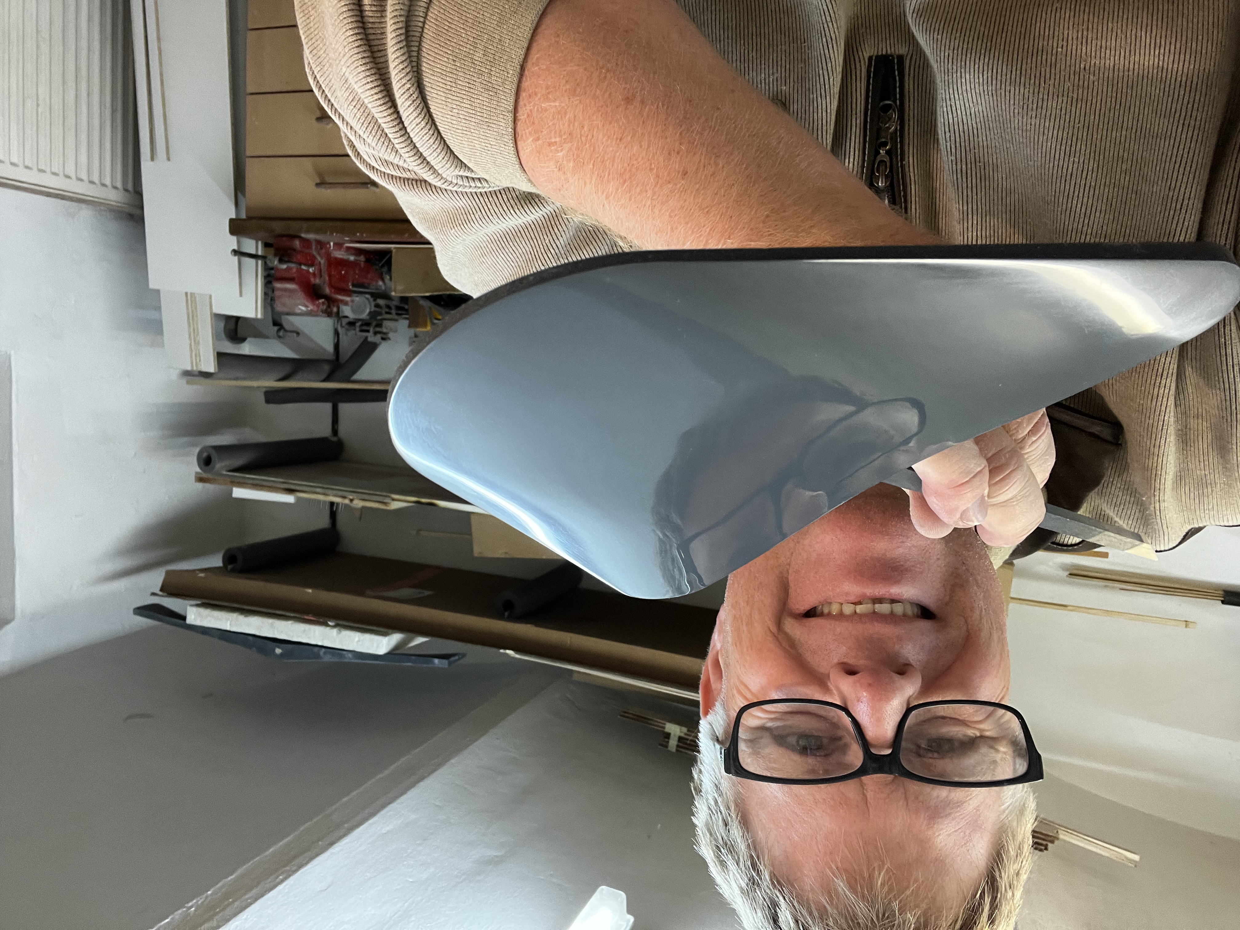

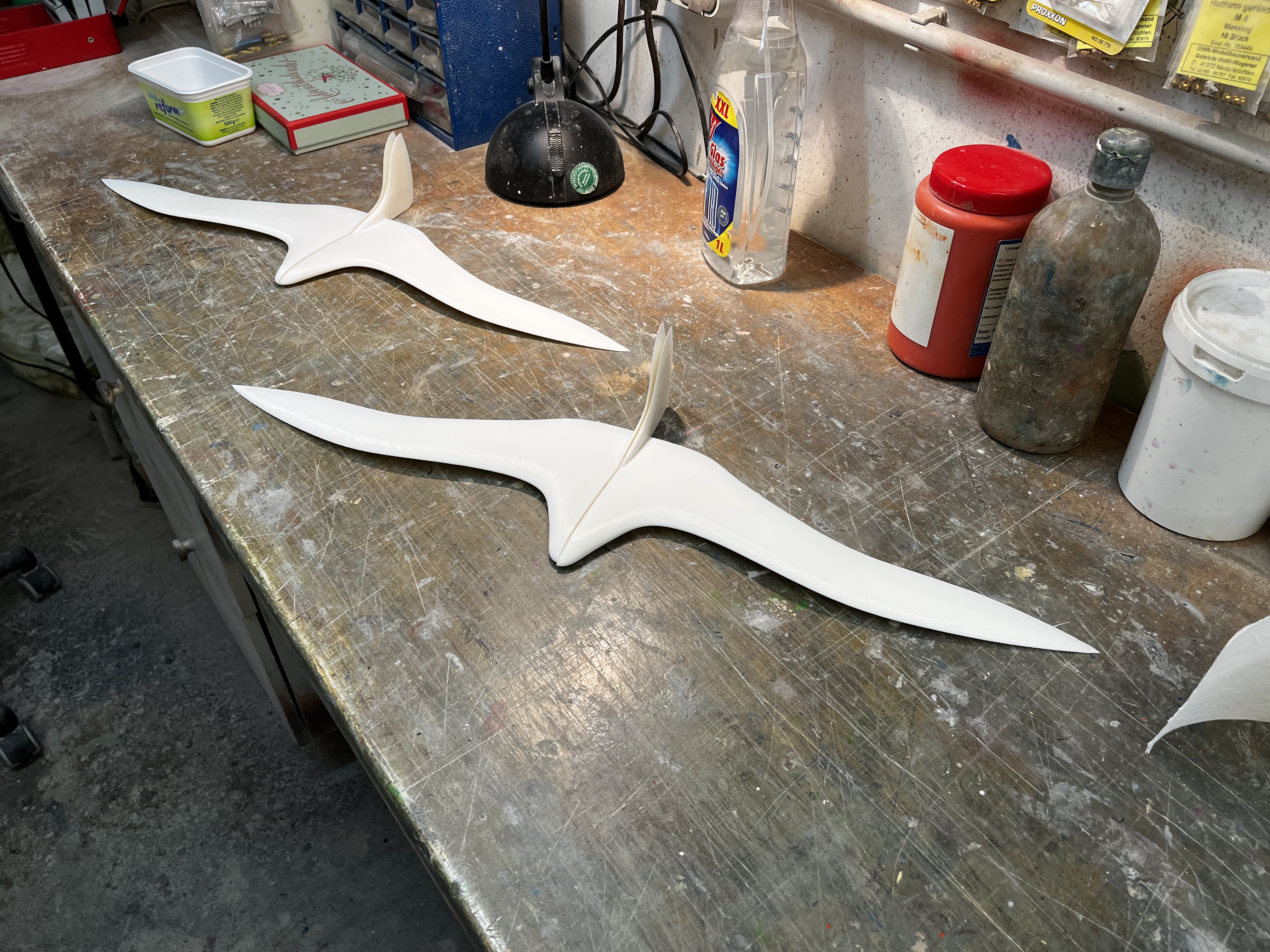

Aufpolieren der Modelle incl. Heiligenschein :D :
2022 09 02 Flebatron (2).jpg (60.37 KiB) 26938 mal betrachtet

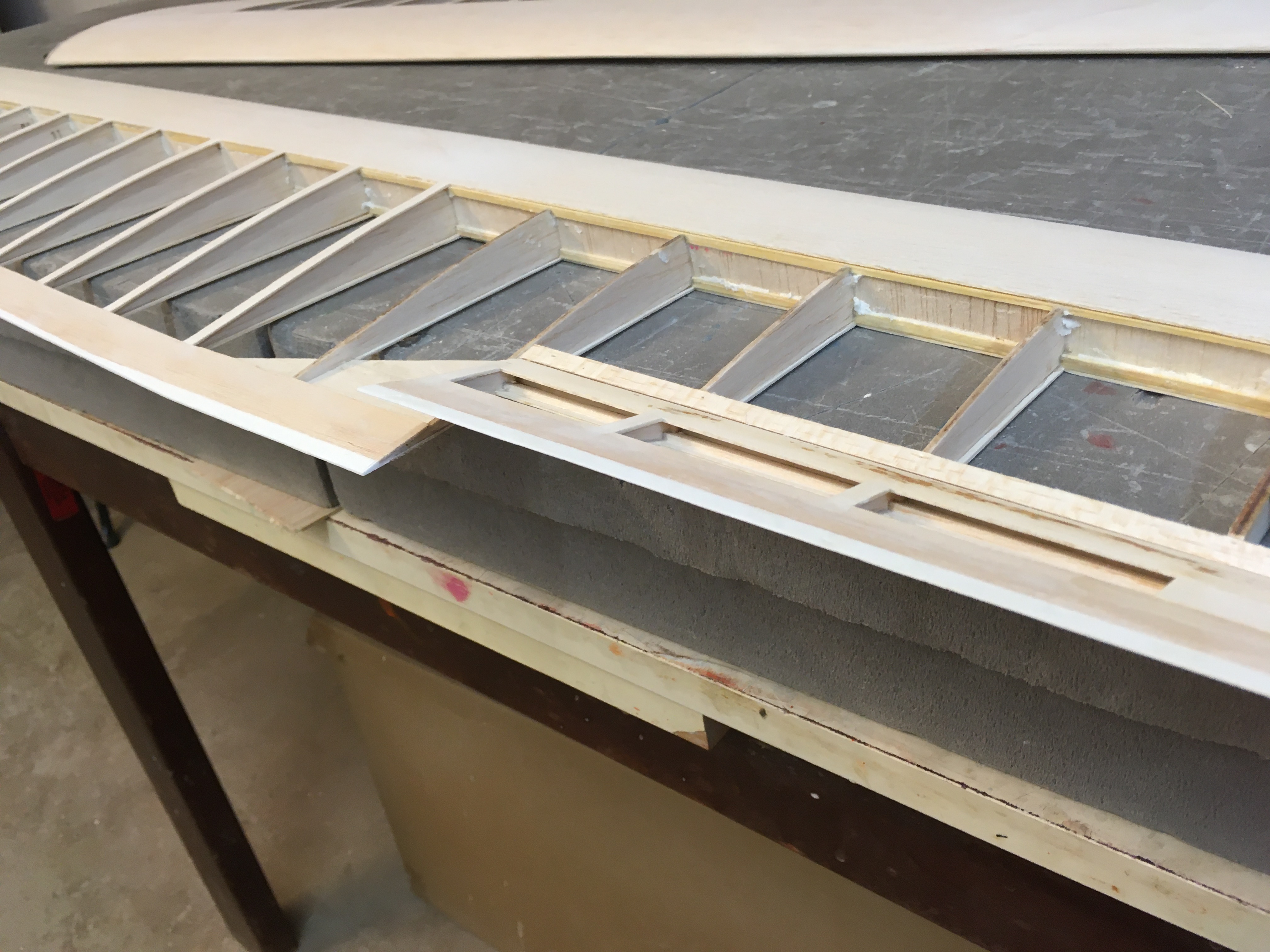

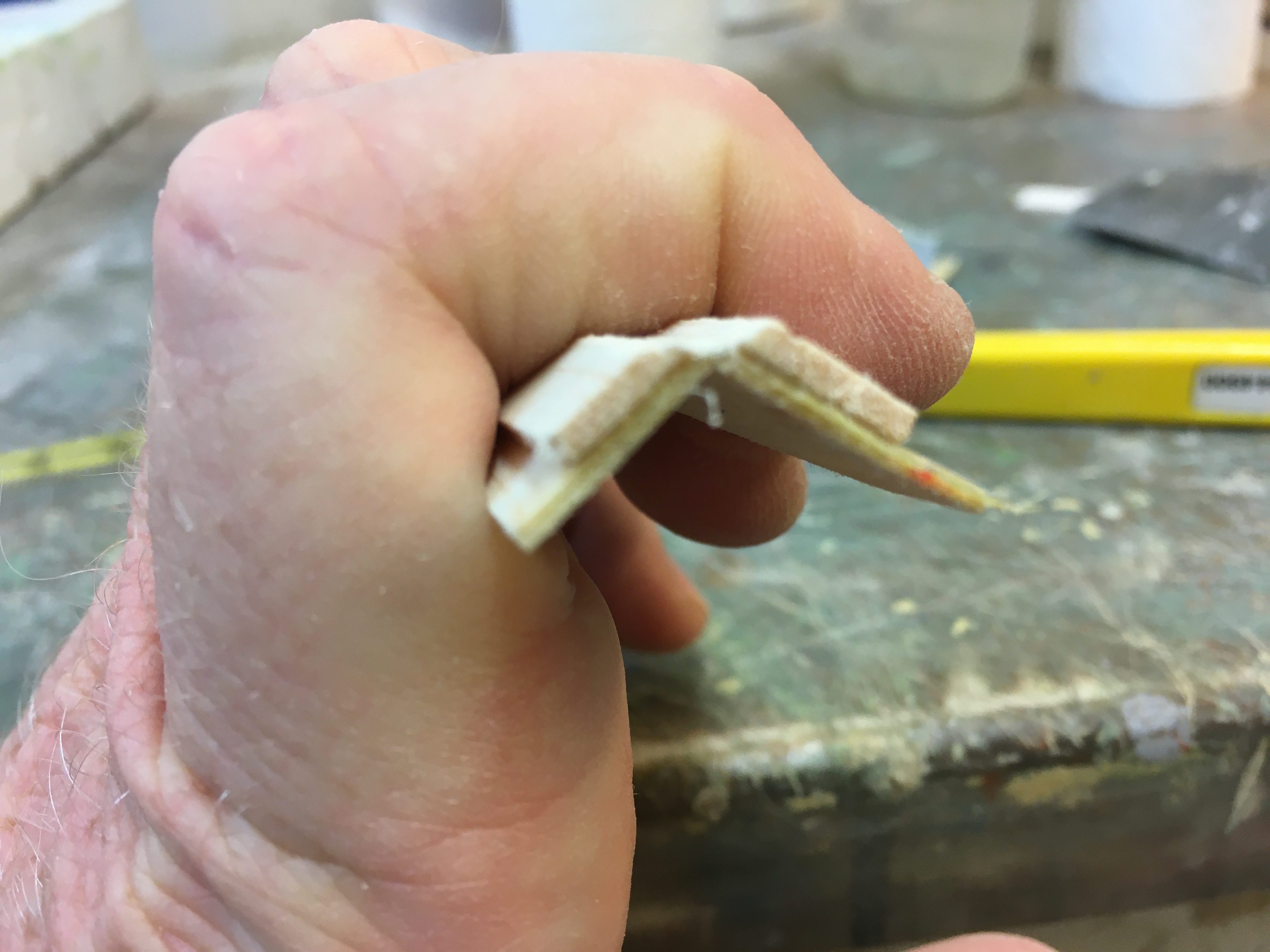

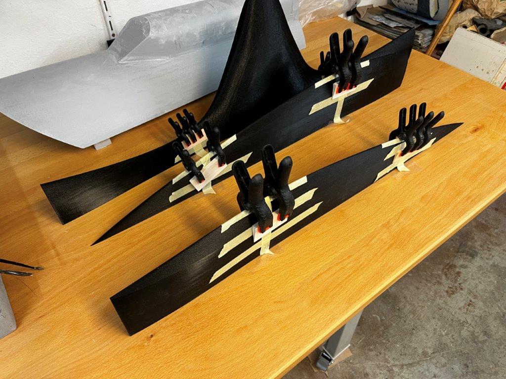

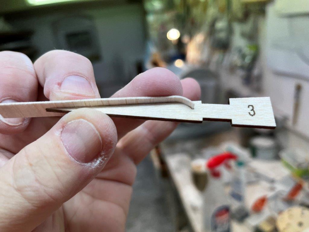

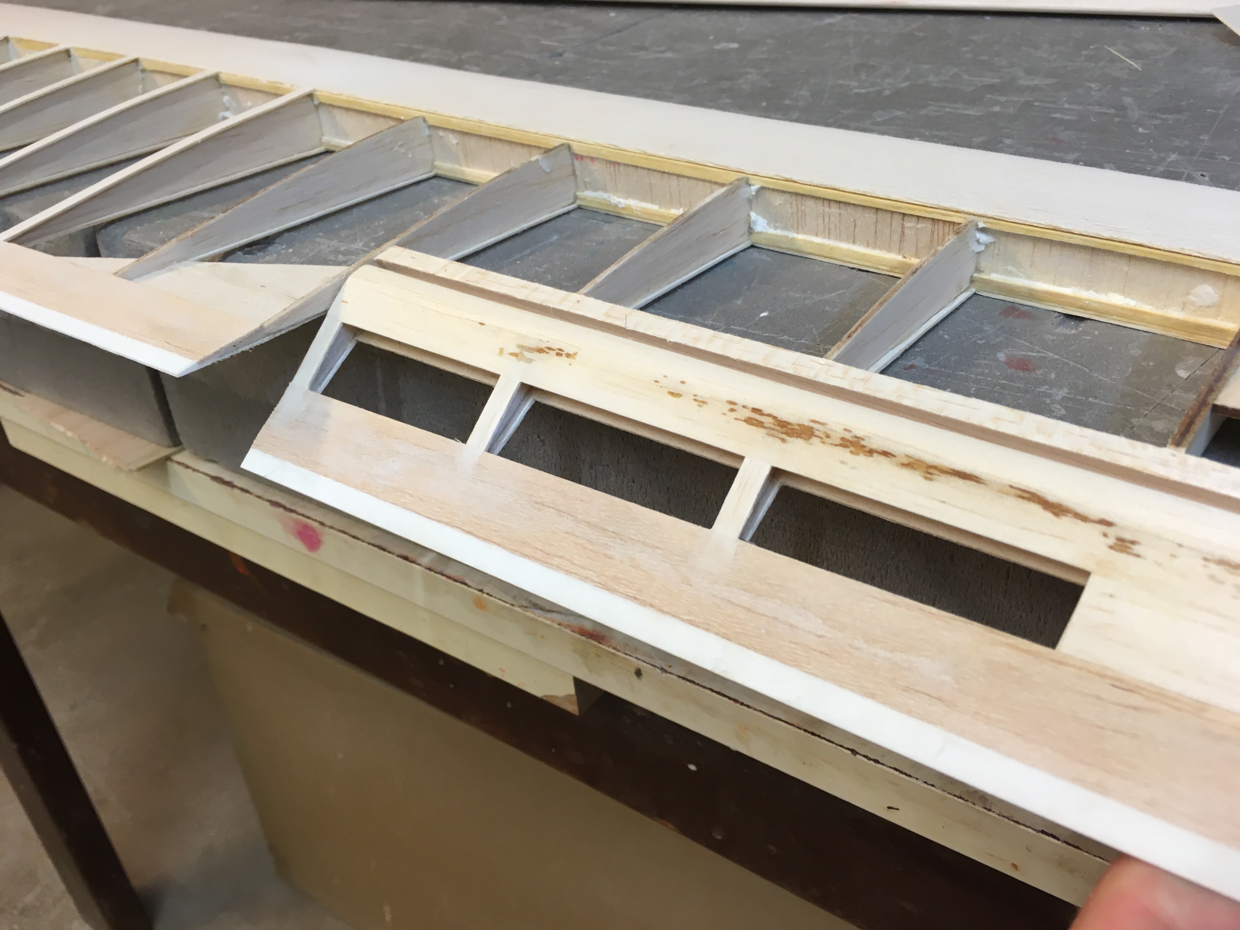

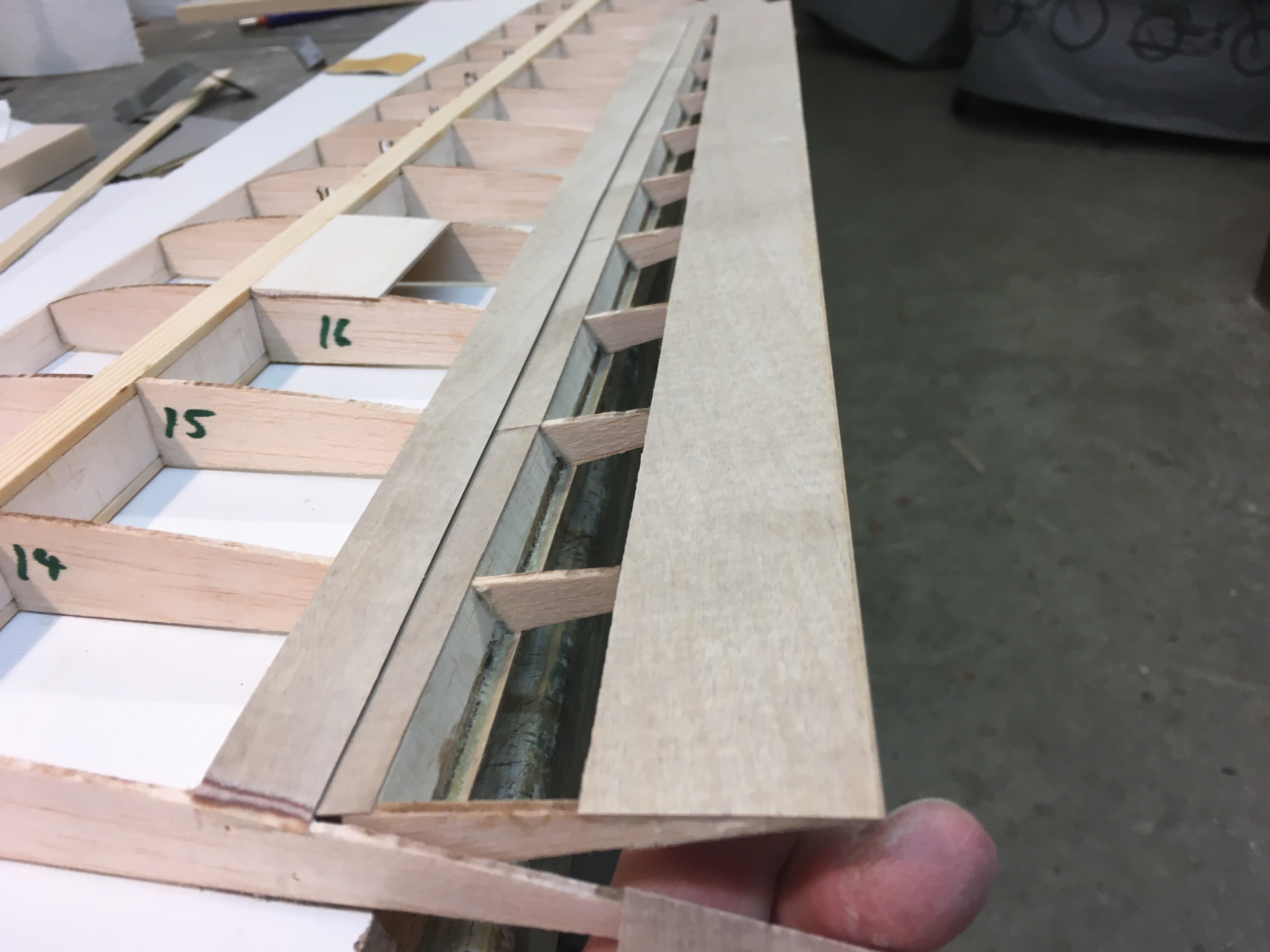

Einige Rippenversuche zu den Viertelkreisleisten an Querruder und Höhenruder:
2022 10 03 Flebatron (1).jpg (92.92 KiB) 26938 mal betrachtet

Moin Matze, was und wie hast du das denn mit der Rundung der Balsabeplankung vor?

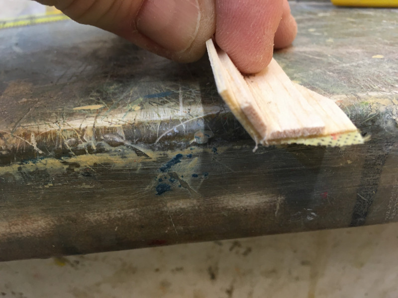

Hallo Mario, das werden die Viertelkreisleisten an den Rudern. Ich baue zwar in Holz, aber das Scharnier ist ein Aramid so um die 40gr, und alles aehnelt da der Konstruktion eines GFK Modells nur eben in Holz, habe das an meiner AS14 und am Cirrus schon probiert und bin damit sehr zu frieden.
Hier mal ein fertiges Scharnier an der Sport Ariens 14 mit allen Beplankungen in 0,4mm Sperrholz:
Test in Balsa 1mm Beplankung und 2mm Innen
So wurde es dann am Cirrus, die Dinger sind saumässig viel Arbeit aber am Ende einfach super:

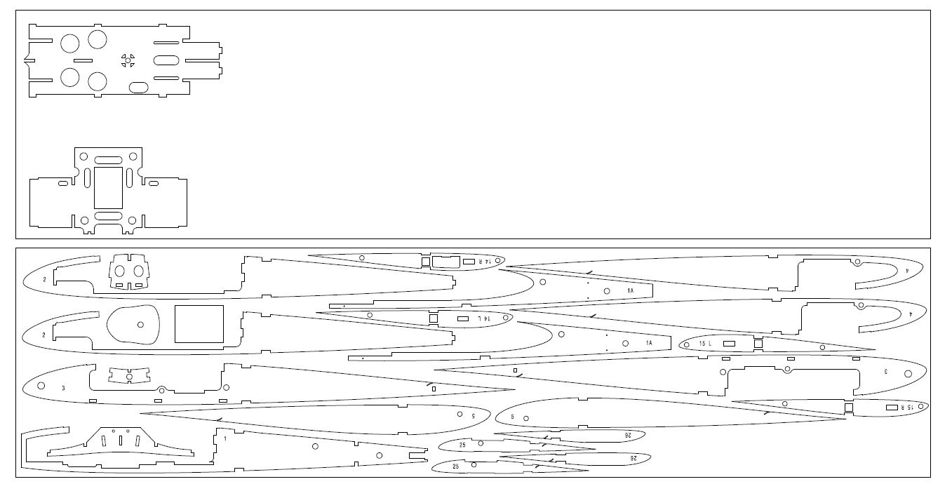

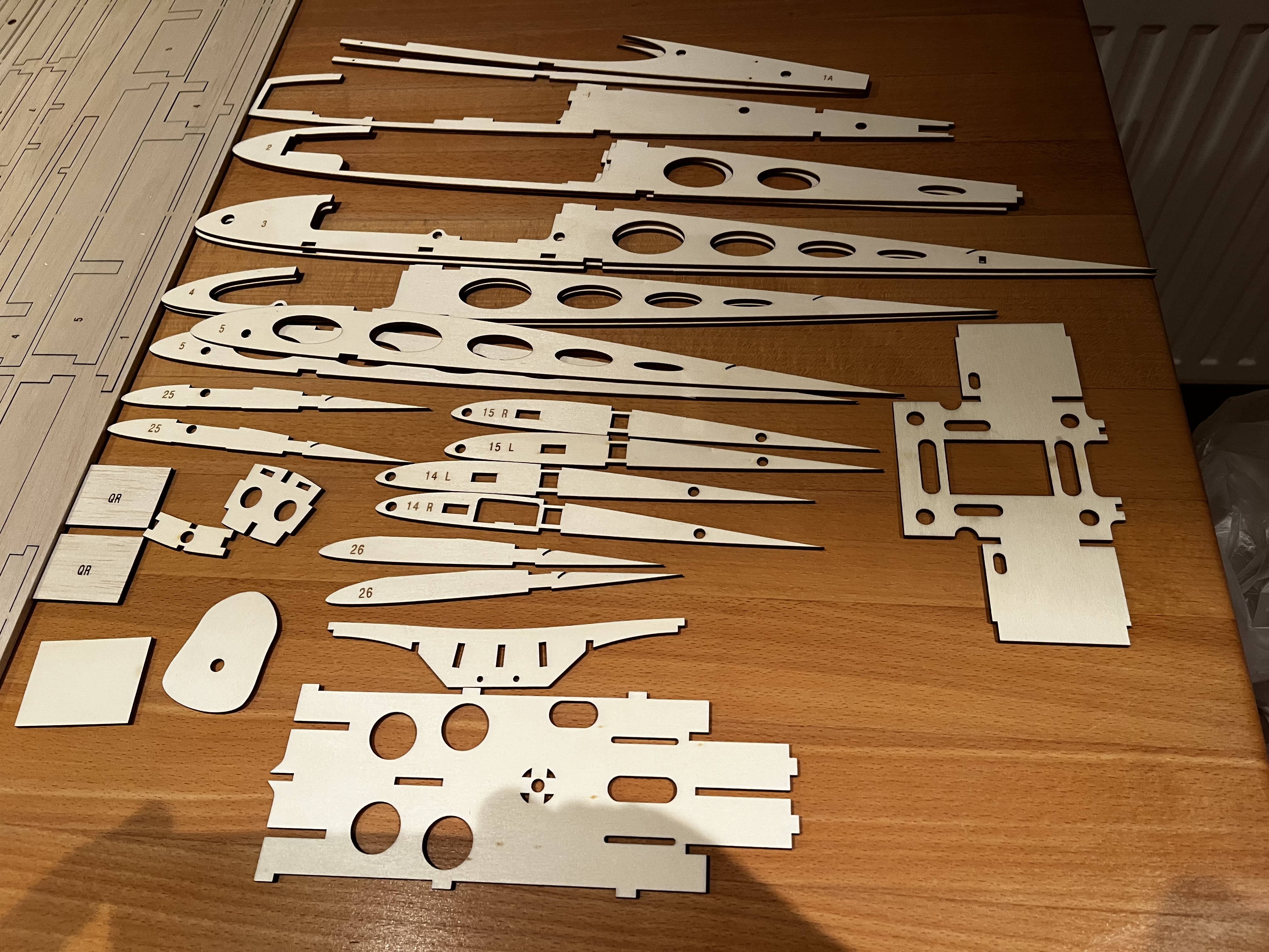

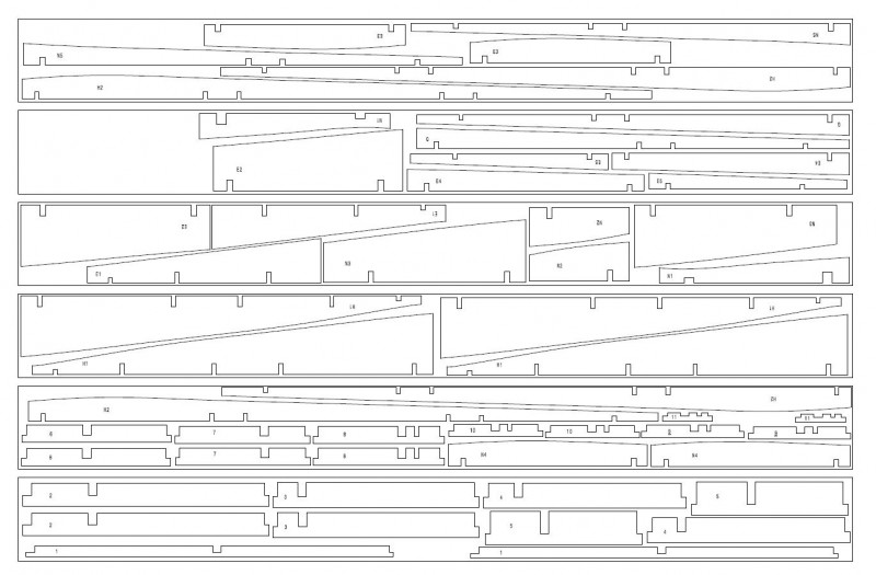

Ich habe in den letzten Jahren immer mehr an Gewicht aus meinen Konstruktionen genommen und am Flebatron soll das auch wieder passieren. Das Aramidscharnier soll örtlich sehr stark begrenzt sein 5mm vor bis 5mm hinter die Scharnierlinie und Innenseite kommt kein Balsa mehr, bin gespannt. Wird bestimmt nicht so einfach aber leicht. Derzeit überlege ich grade wo an den Rippen hinter dem Holm ich noch Ausschnitte einbringen kann. Hier mal erste Konstruktionsdetails, die Helling:
Die Teile dafür füllen 6 Bretter a 5mm Balsa:
Hier die großen Rippen im BWB aus 3mm Pappel, da möchte ich im hinteren Bereich noch was an Aussparrungen machen, jedes Gramm zaehlt:
Also Daumendrücken, bitte !
Gruss Matze

Ich hatte es mir so ungefähr vorgestellt.
Aber in gebaut schaut das sehr cool aus. Top!

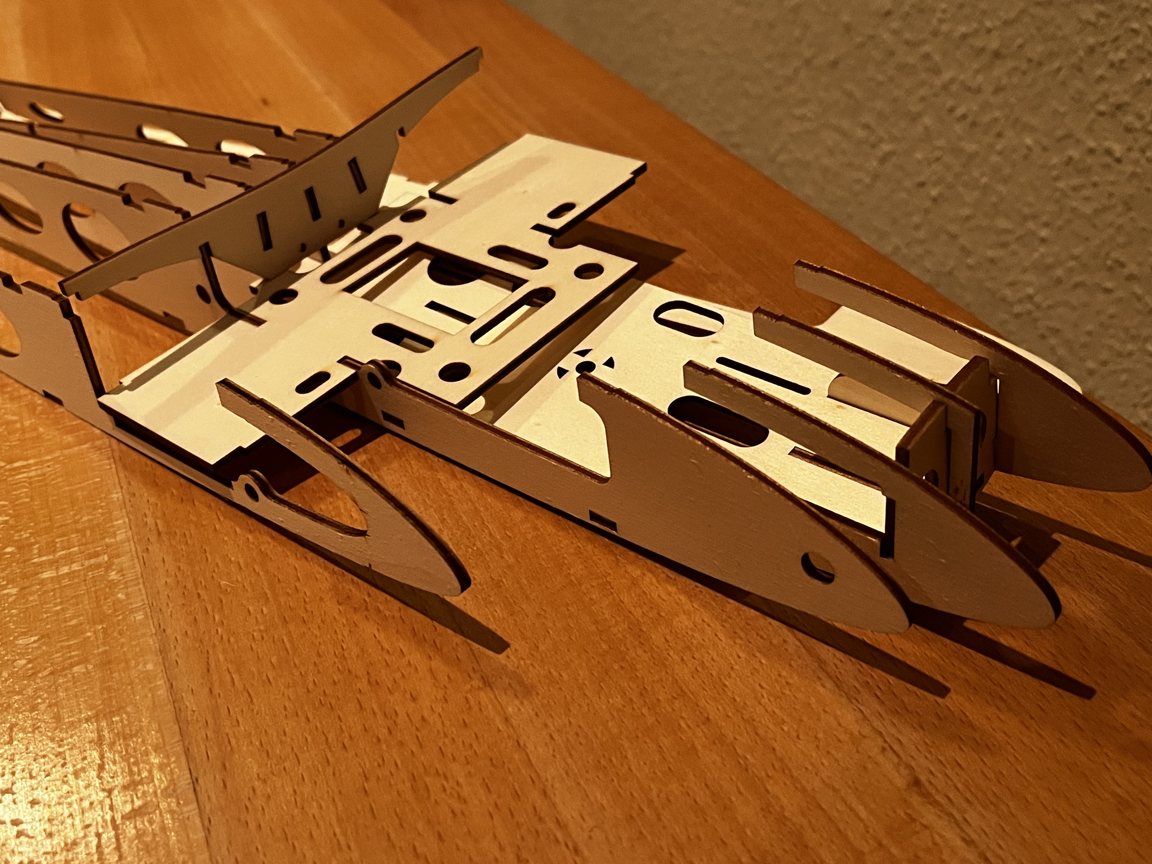

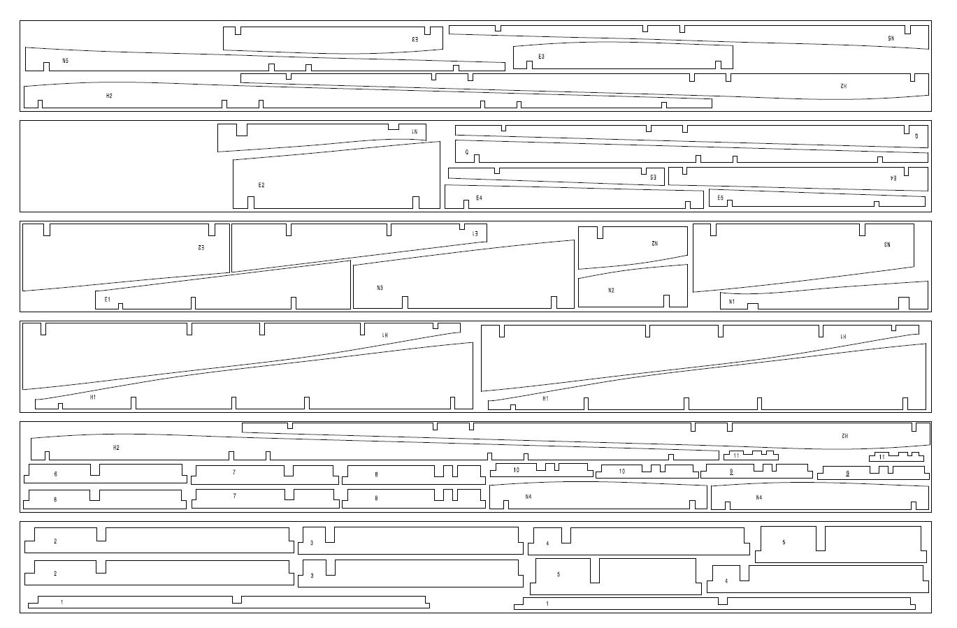

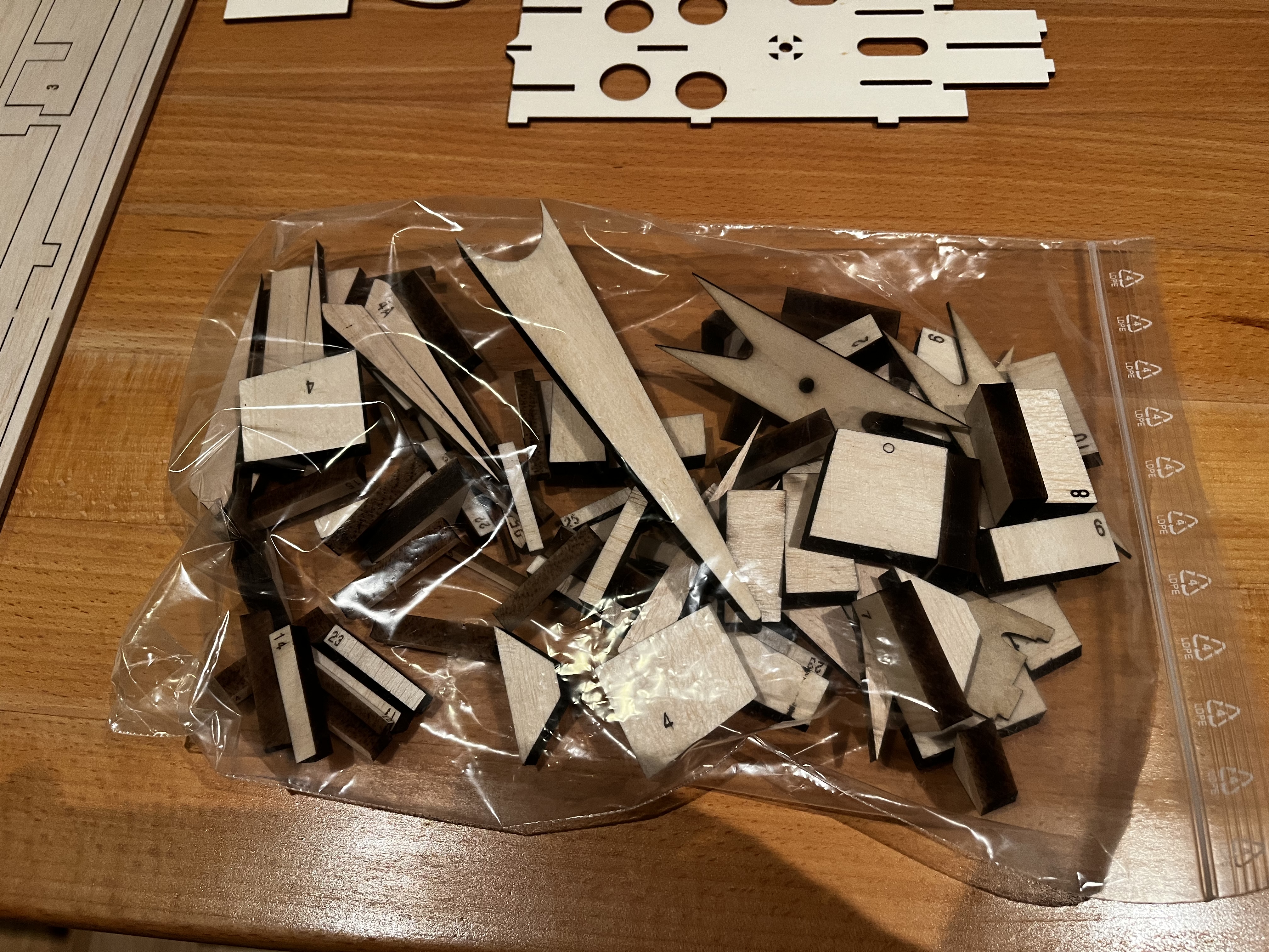

Laserteile sind fertig und von sehr guter Qualität. Als nächstes werden die Hauptverbinder gebaut und die gedruckten Formen für die Gurte erstellt:

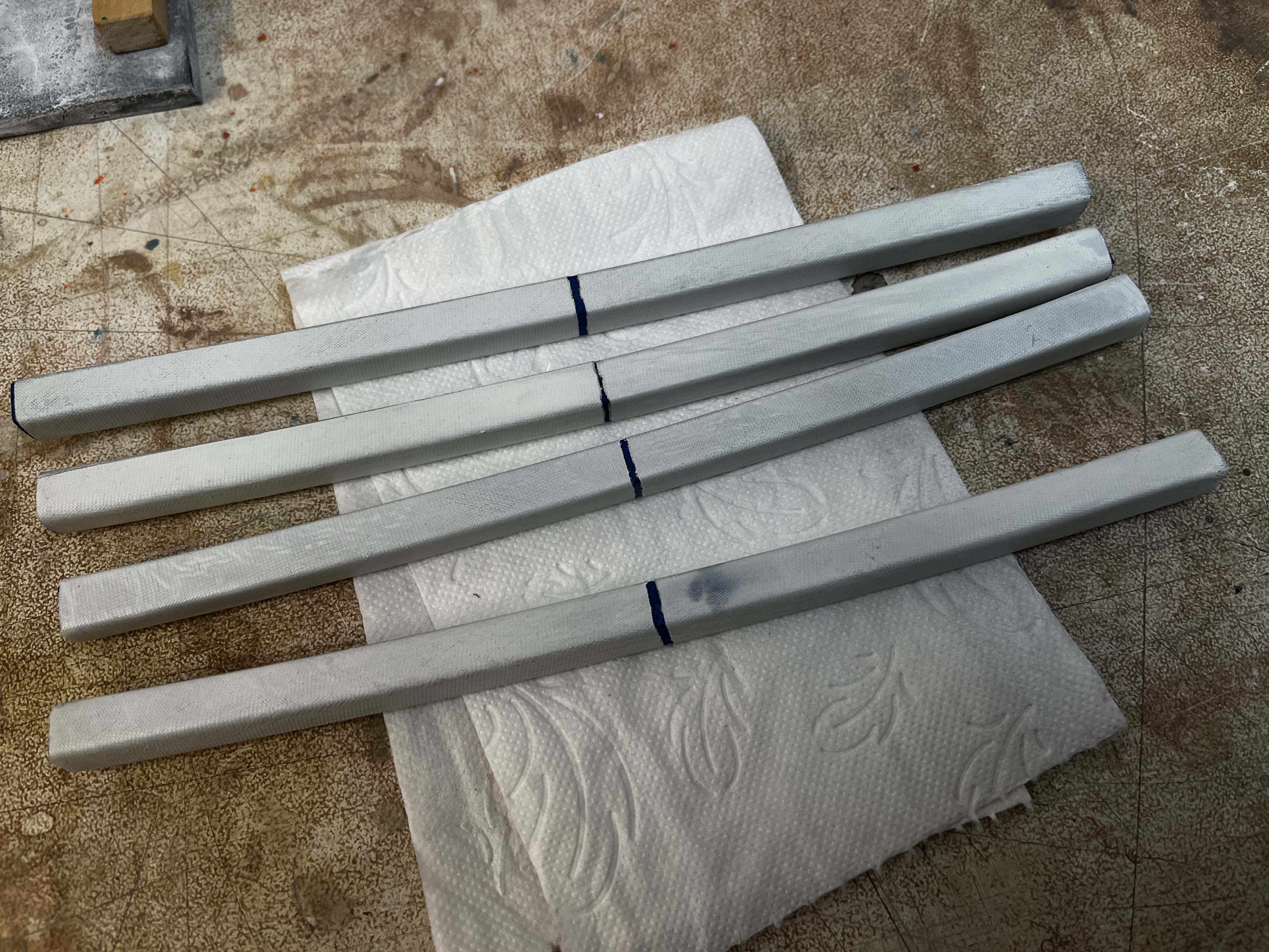

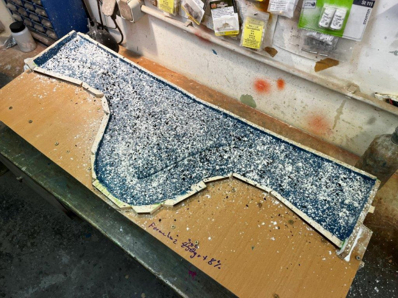

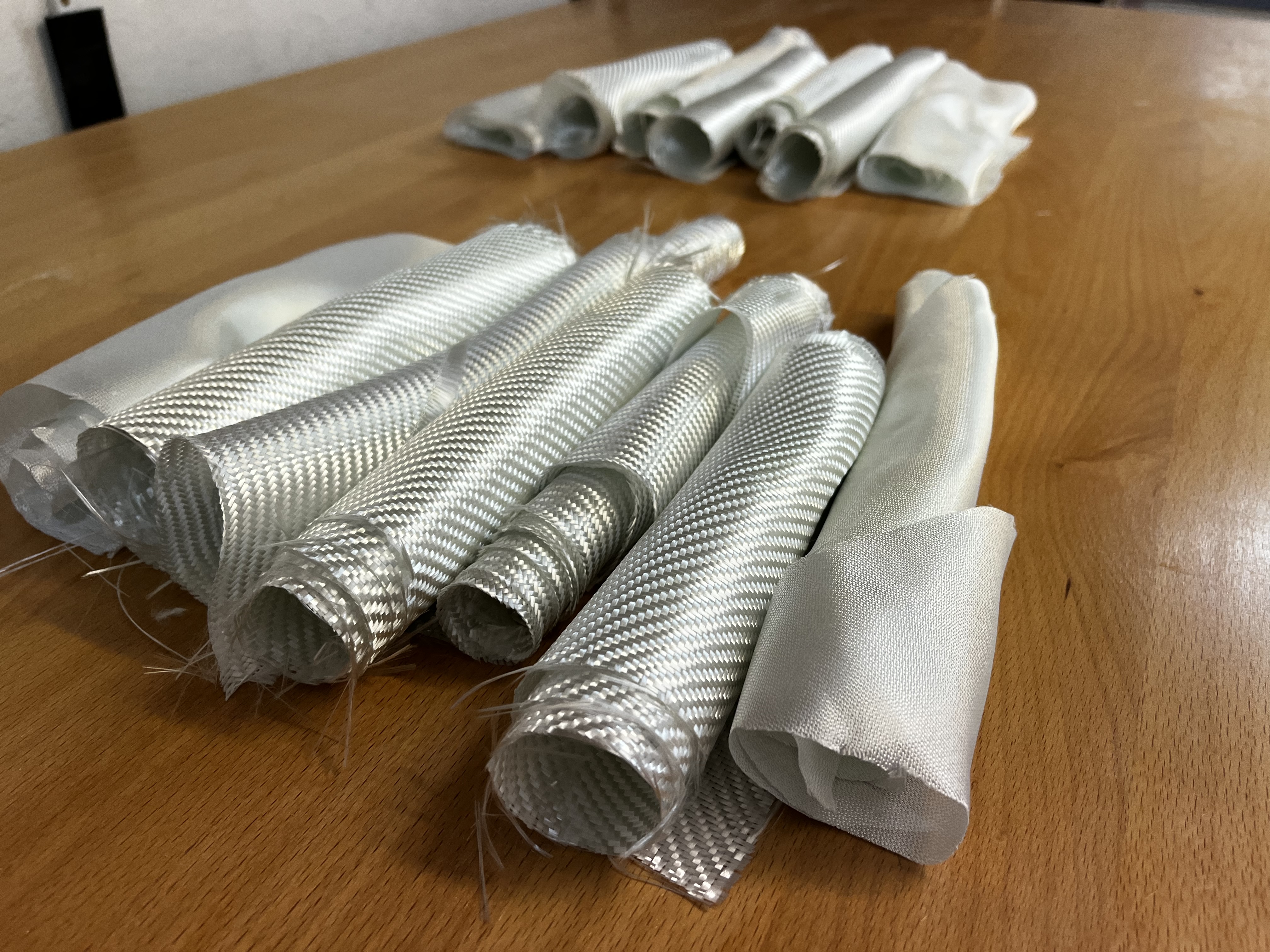

Steckungen und Hülsen wurden gebaut und die ersten Formen enstehen bald:

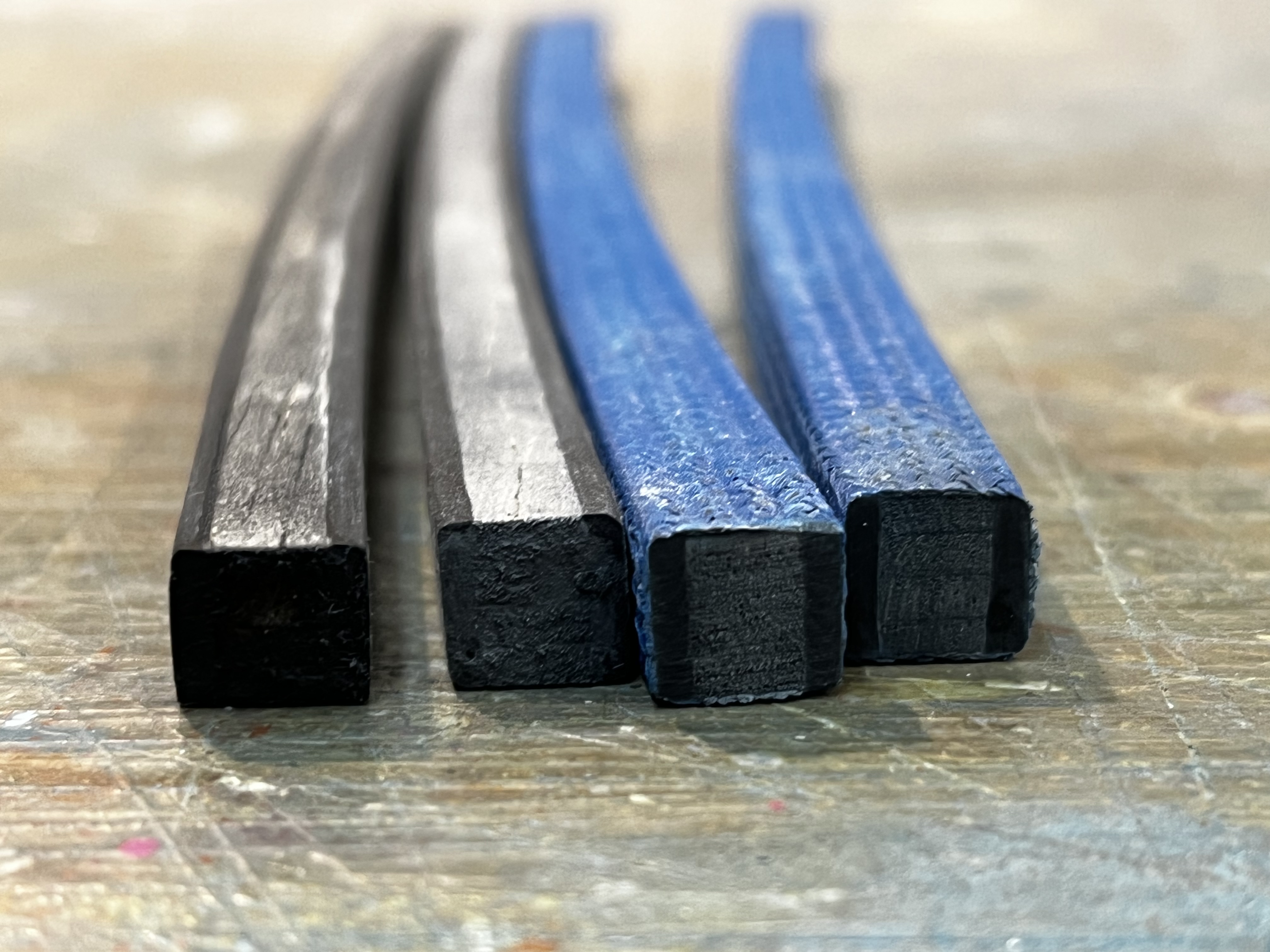

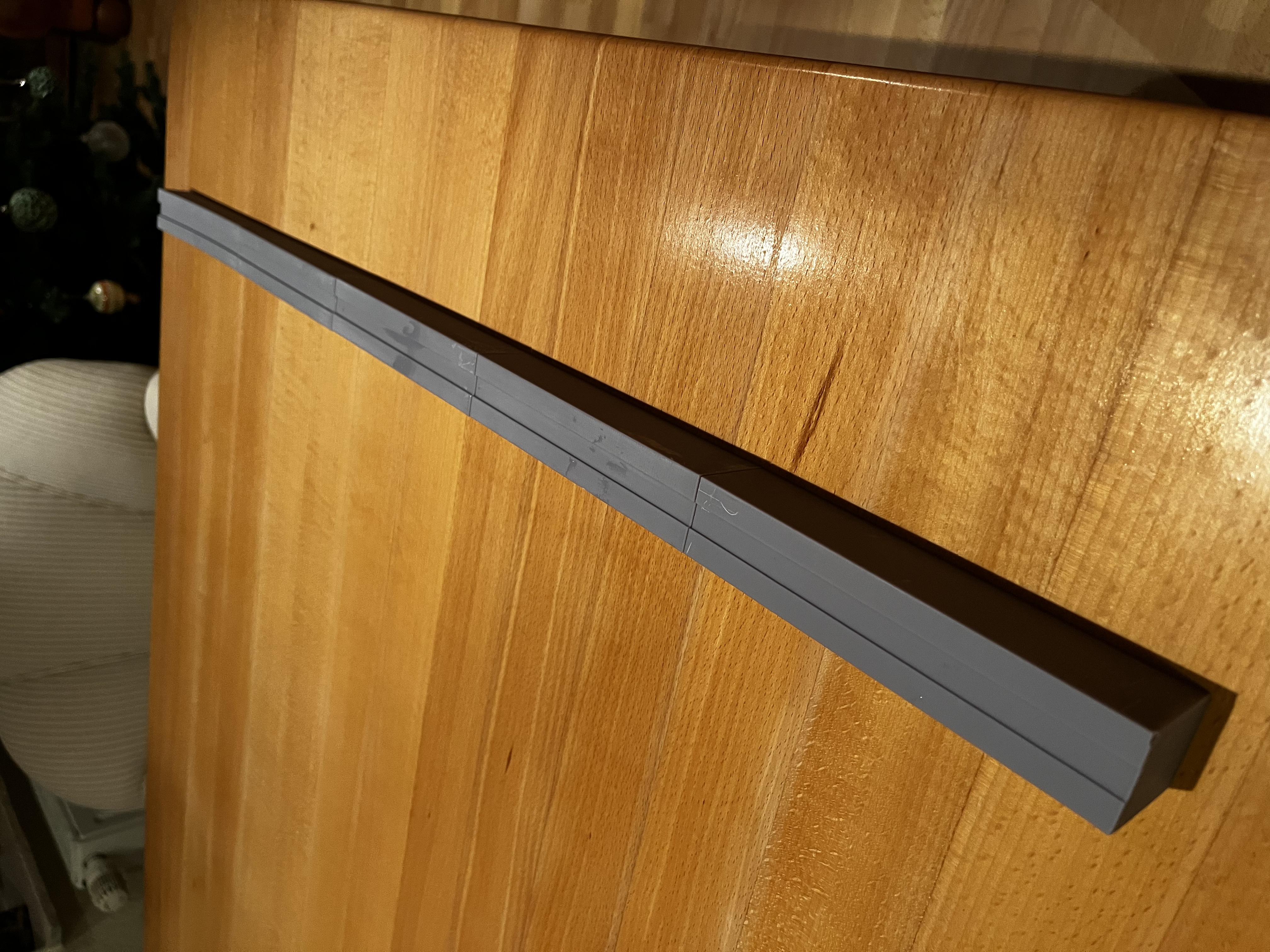

Bei den Holmen gabs leider einen Rückschlag die gedruckten Formen funktionierten nicht präzise genug da es ablösungen der layer gab die Nacharbei hätte die Arbeit vervielfacht und es wäre viel zu unpräzise geworden jetzt einen anderer Weg…
Gero hat neue Formteile für die Gurte gemacht, eine von 4 ist gedruckt und macht einen prima Eindruck. Bei den Formen ging es auch ein bischen weiter der Hauptdeckel und die QR Abdeckungen sind fertig Form SLW erst 50%:
Sobald es passt werde ich mal einen Versuchsholm in CFK machen…

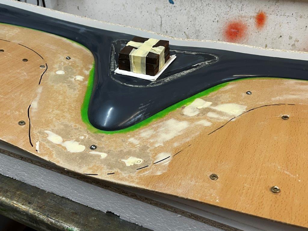

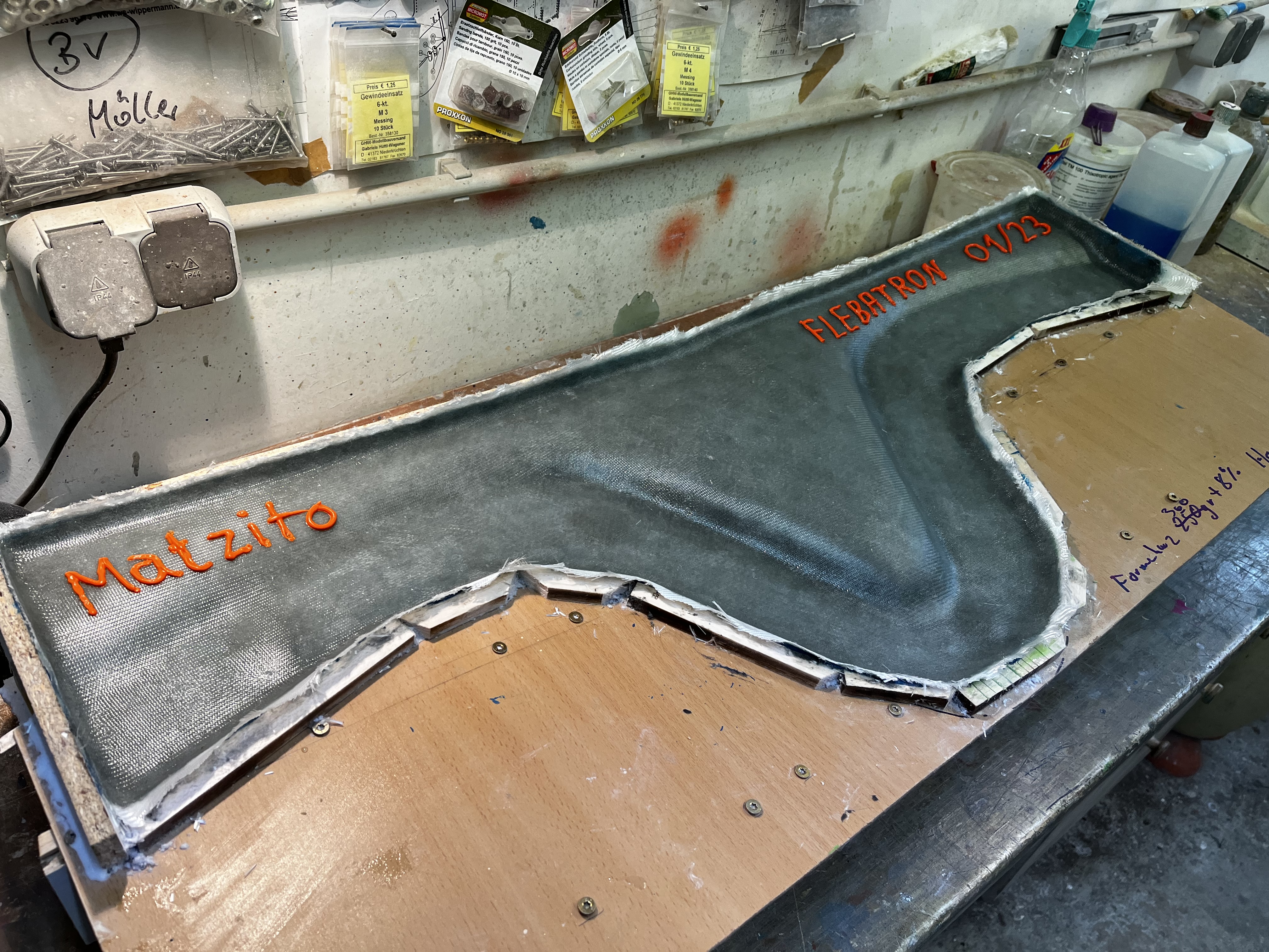

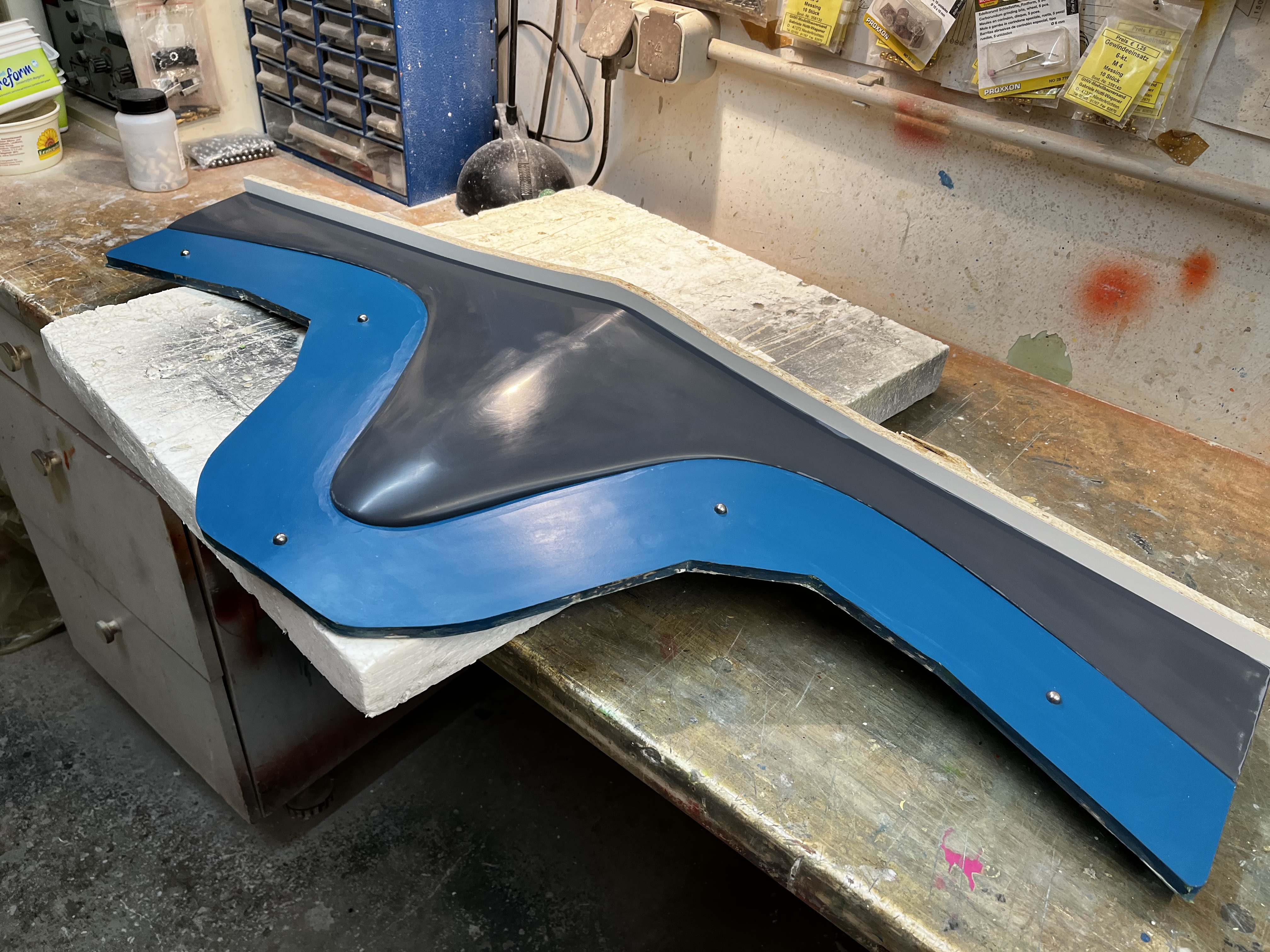

Der Formenbau geht weiter....
2023 01 04 Flebatron (3).jpg (74.78 KiB) 25474 mal betrachtet

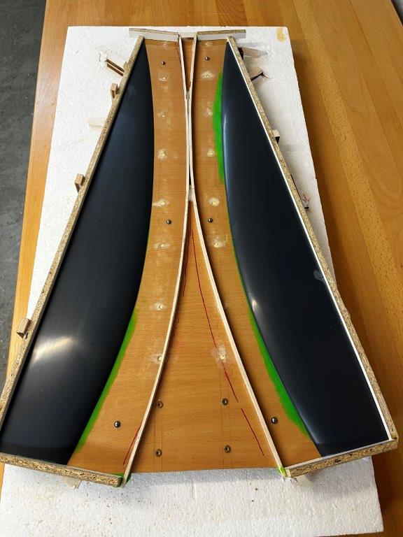

Die Trennebenen hatten es in sich, weil mehrfach gebogen und die letzte Feinkorrektur musste ich mit Plastelin machen aber jetzt sitzt alles perfekt in den Trennebenen. Wegen der Winkelung der Zentrierungspunkte zueinander habe ich Stahlkugeln als Zentrierung verwendet, eine Premiere... mal sehen obs klappt.

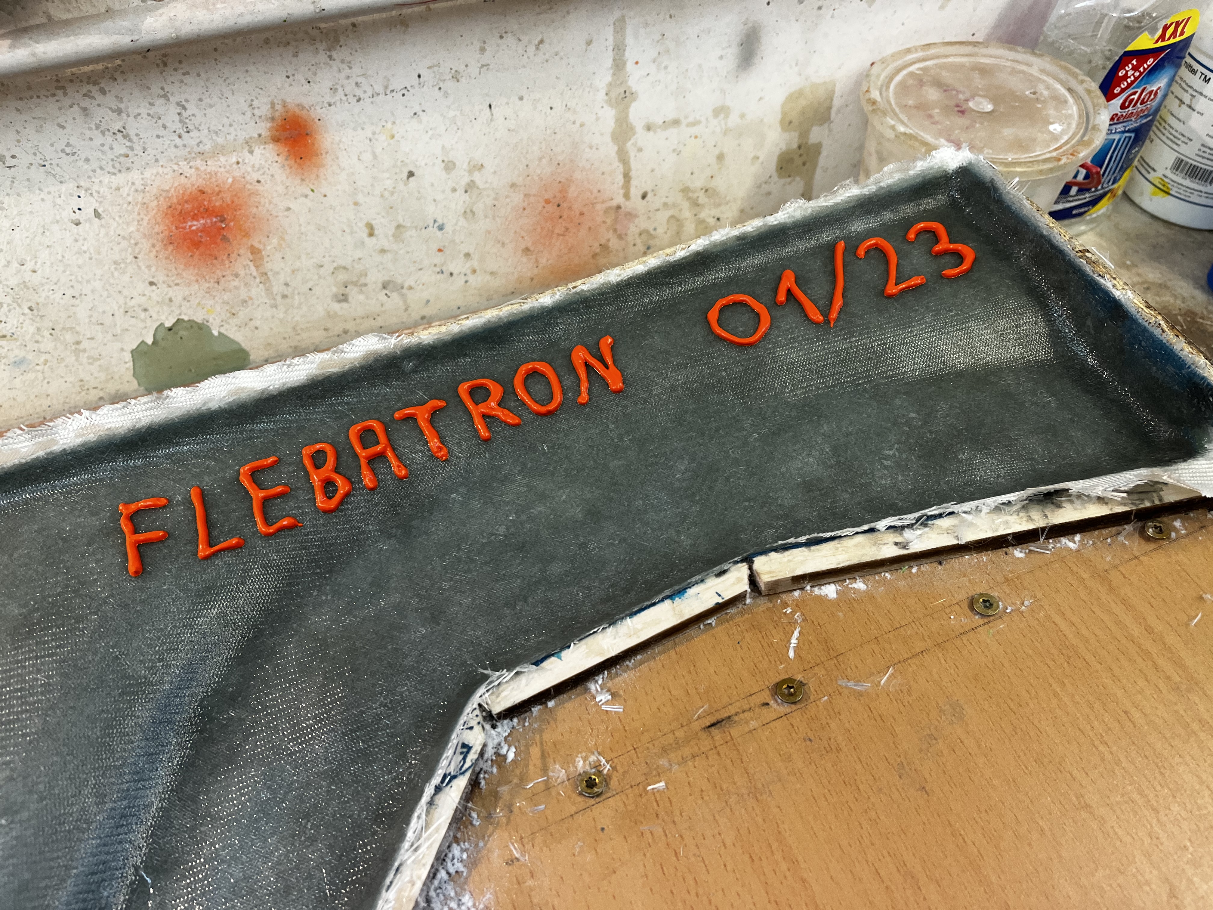

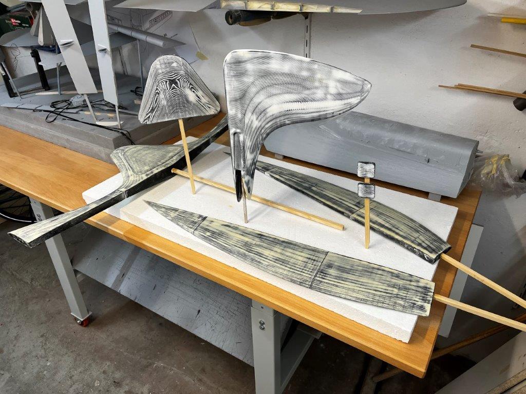

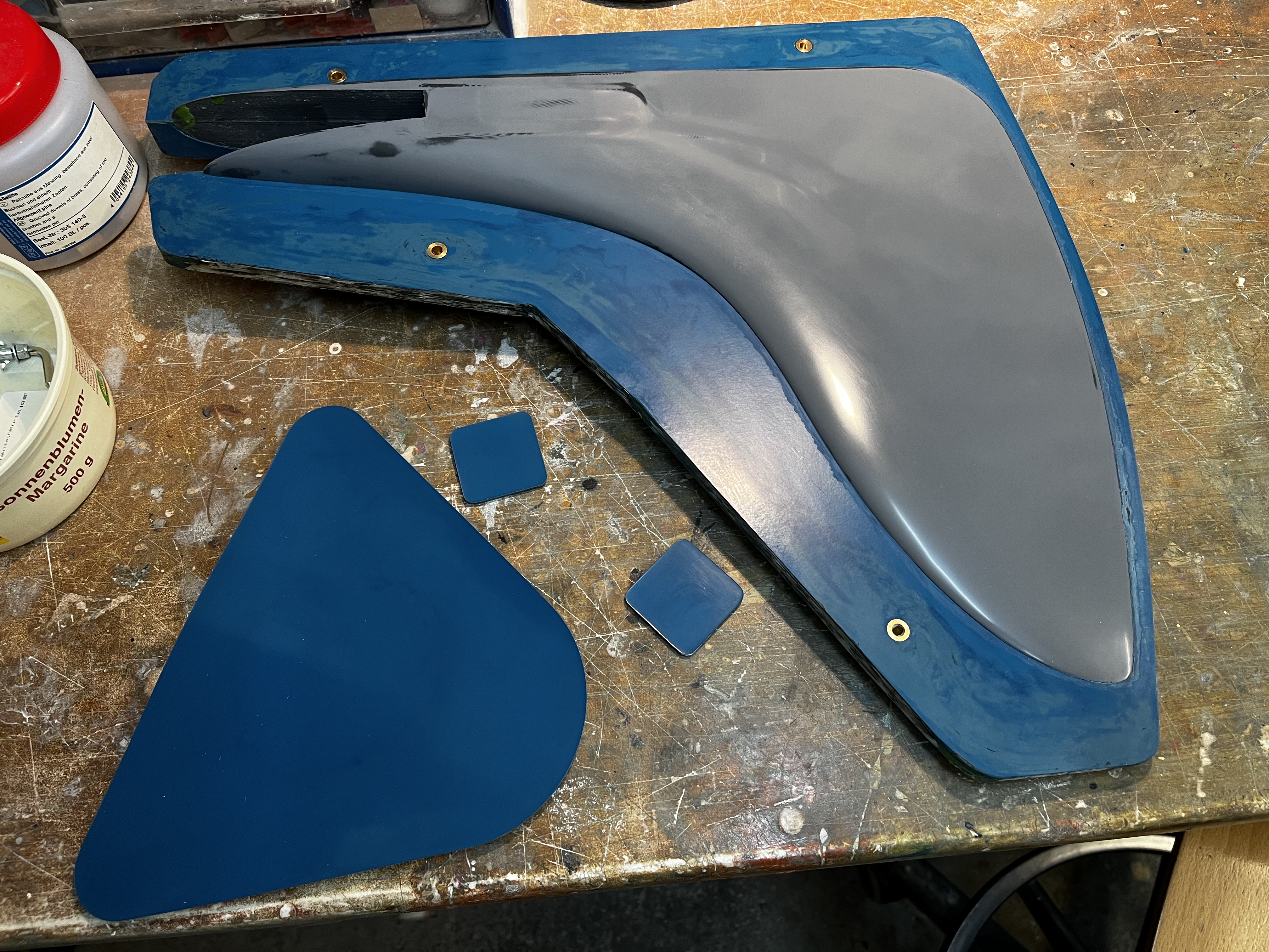

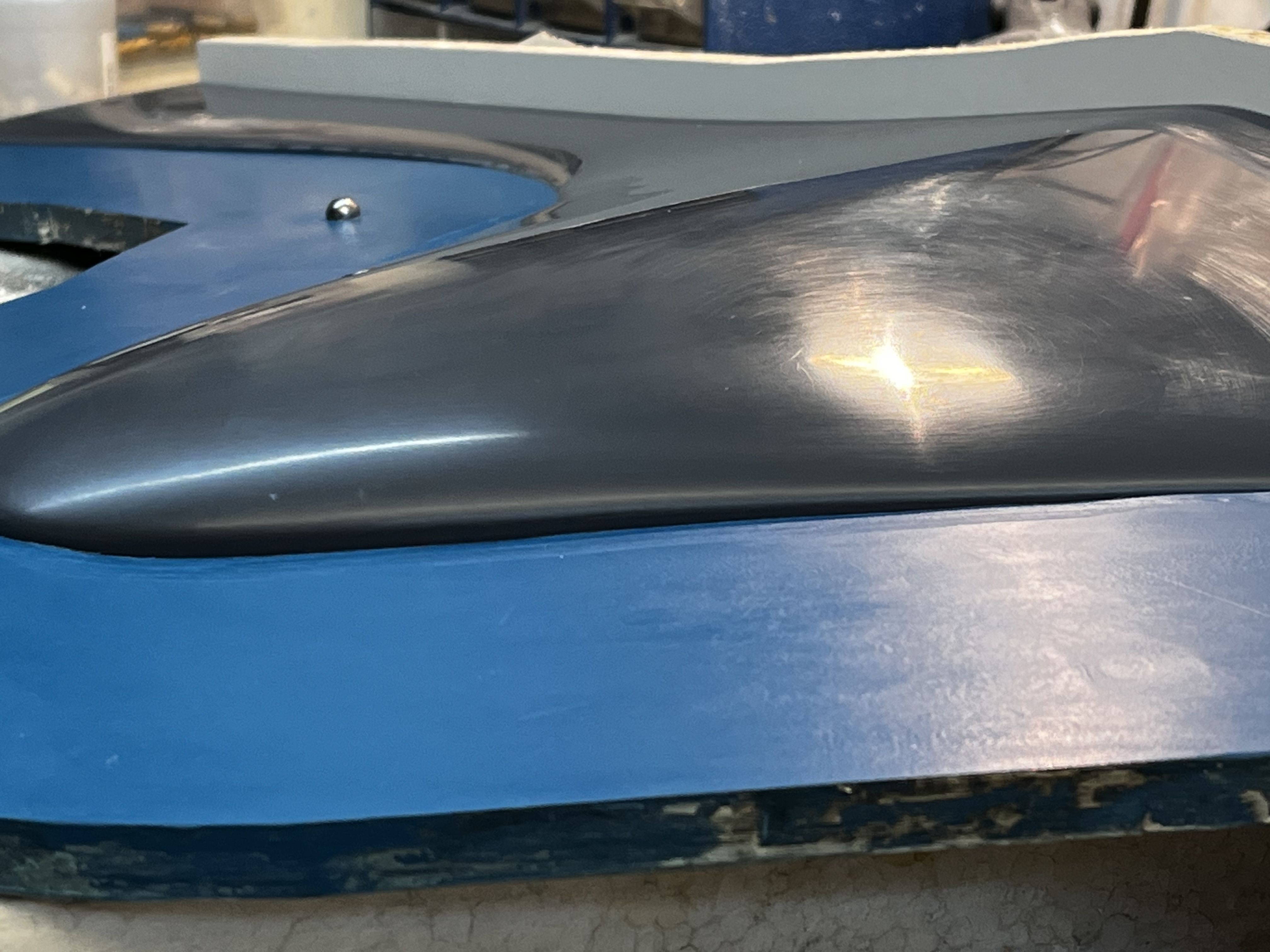

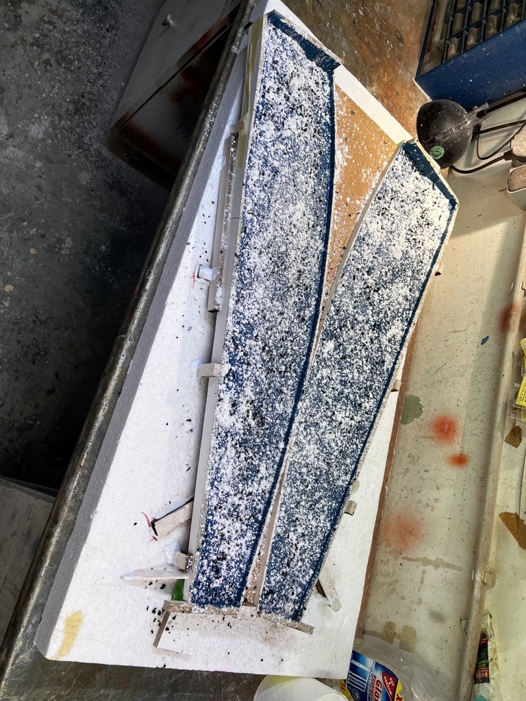

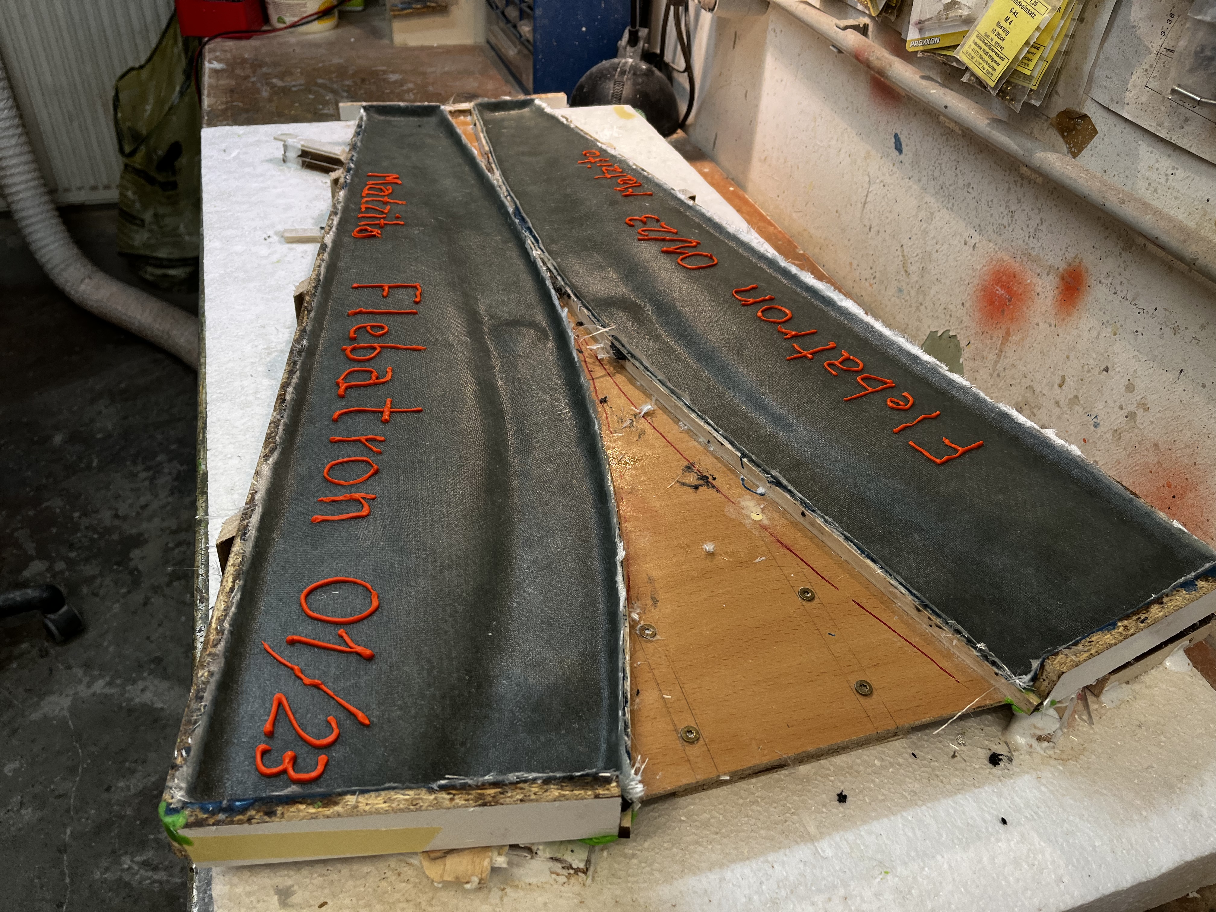

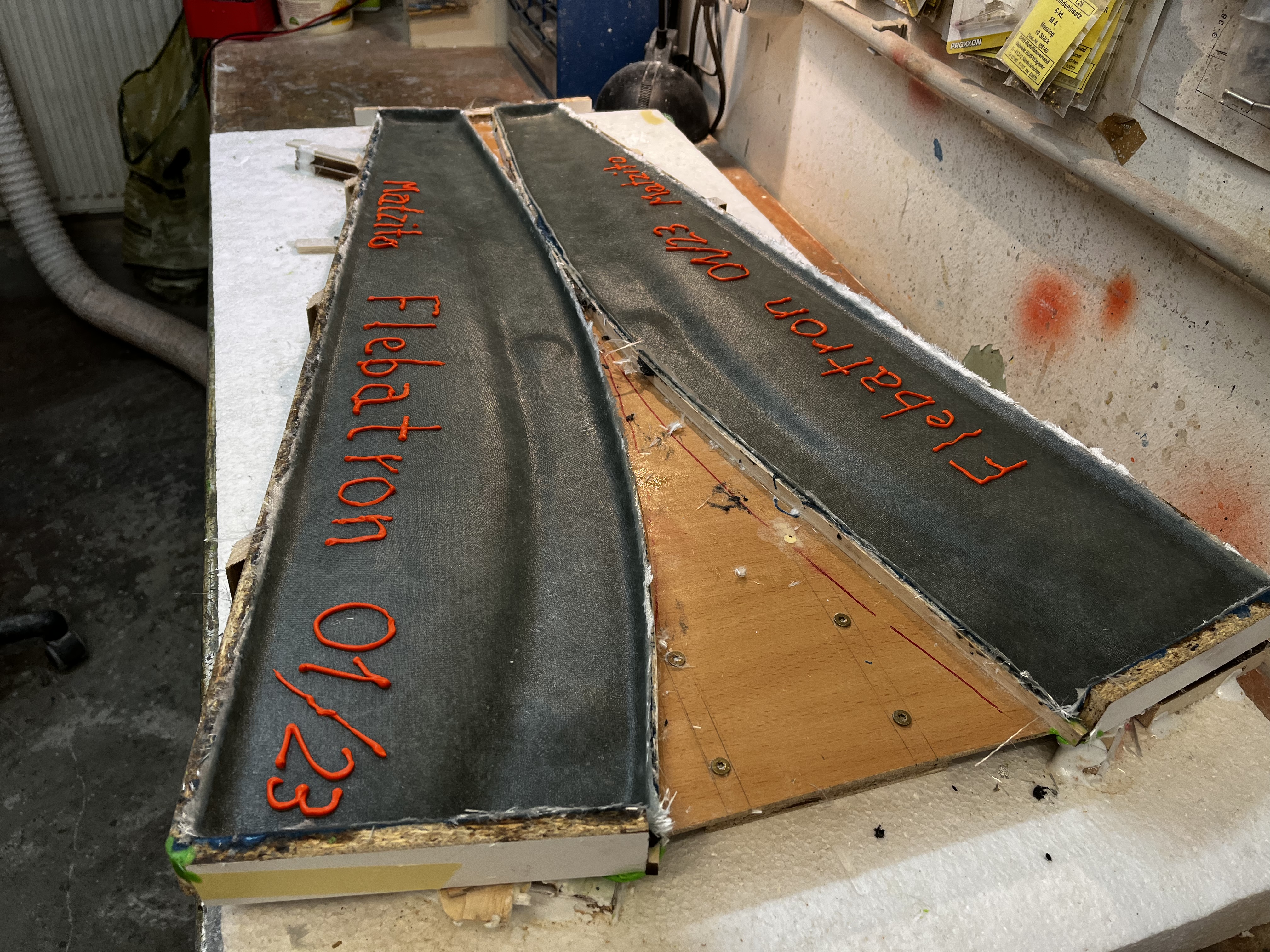

Heute erste Form gebaut:

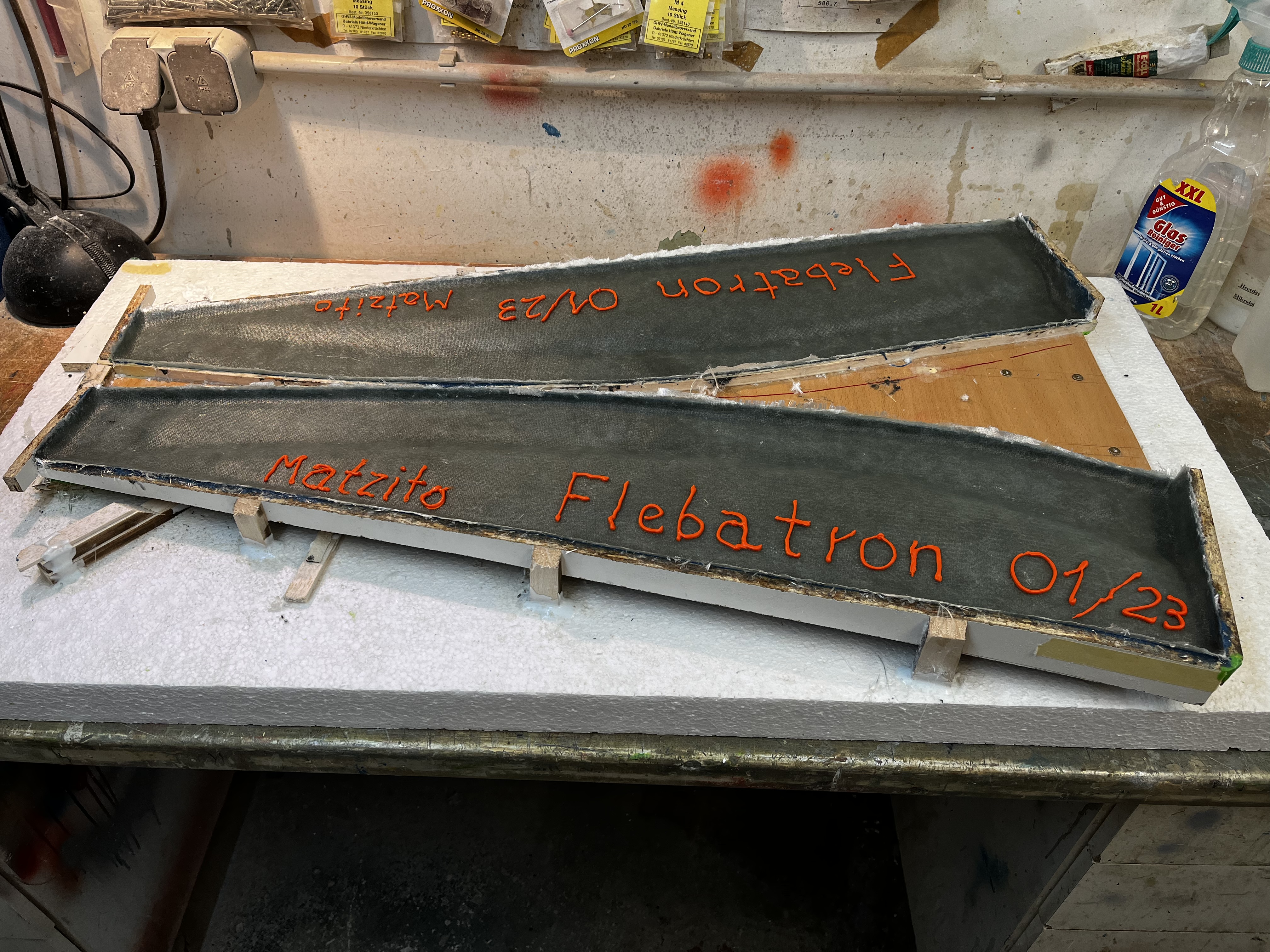

Als nächstes werden die ersten Hälften des Aussenflügels gebaut.

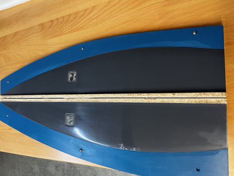

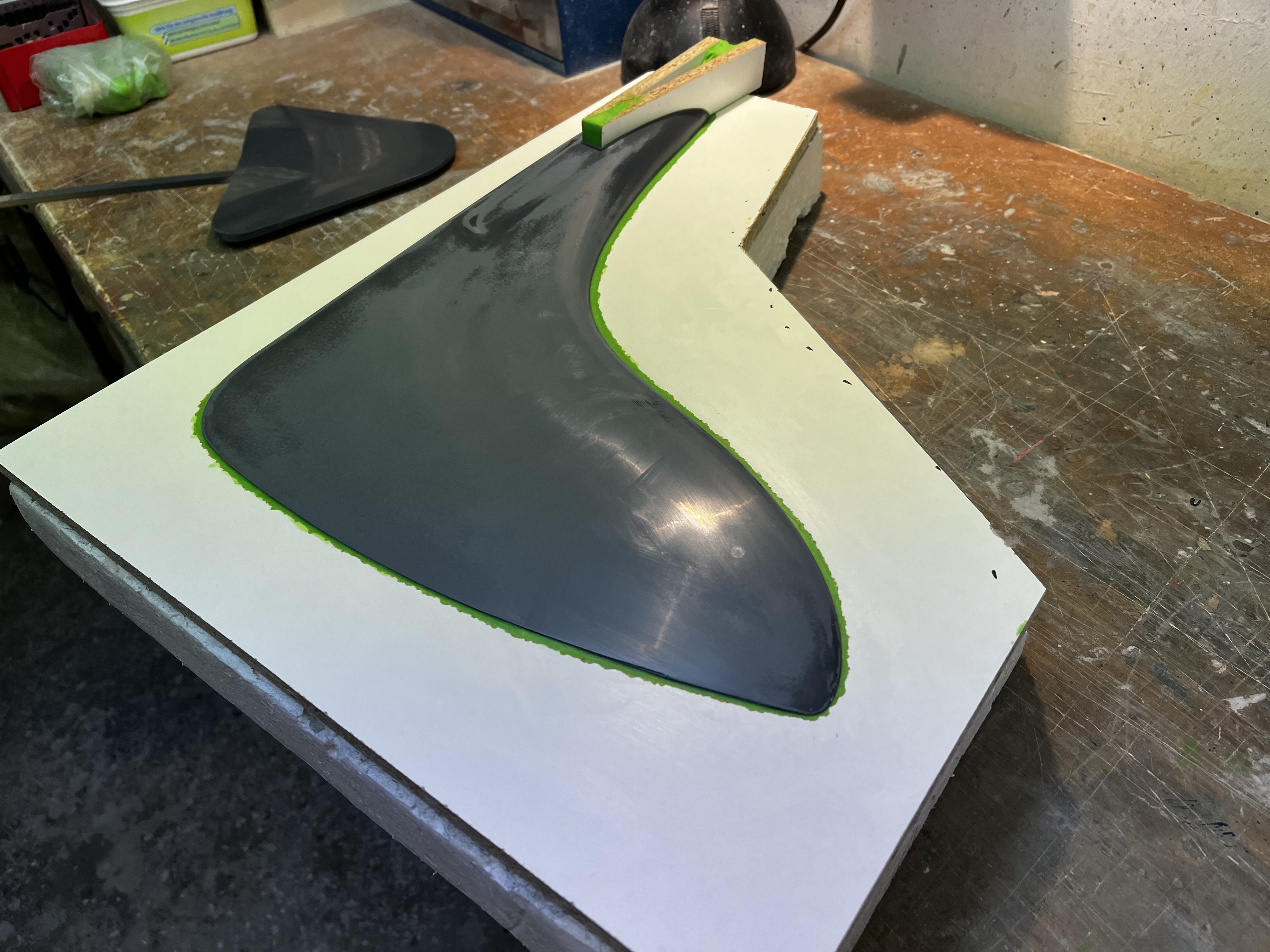

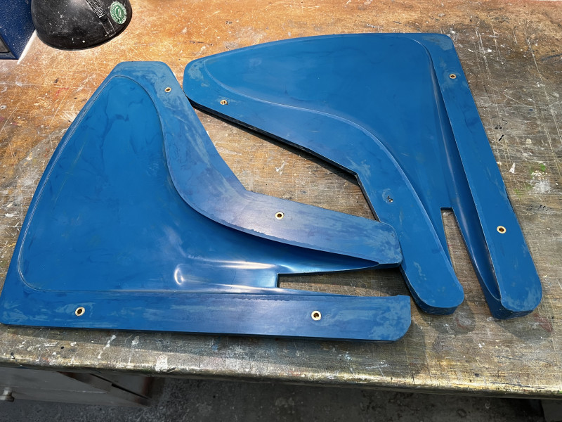

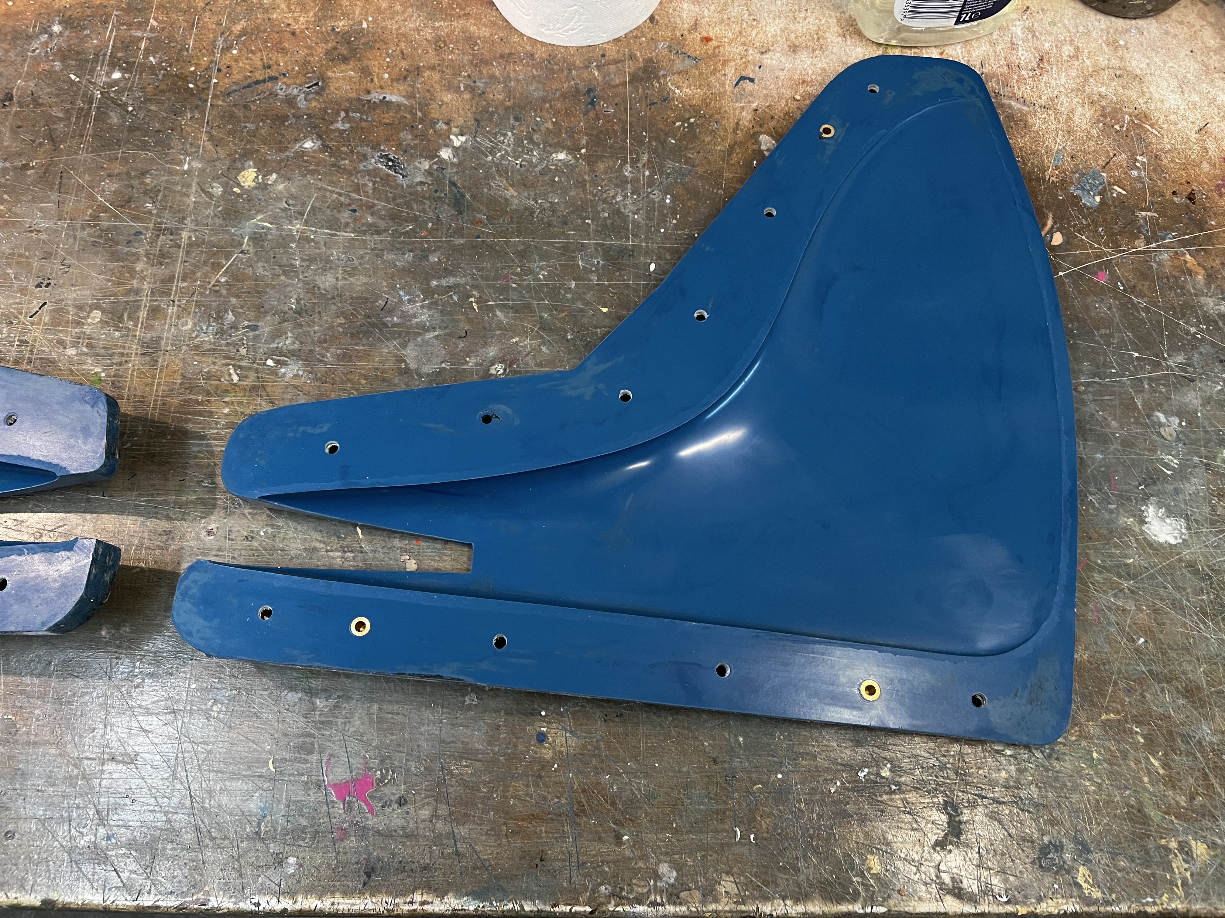

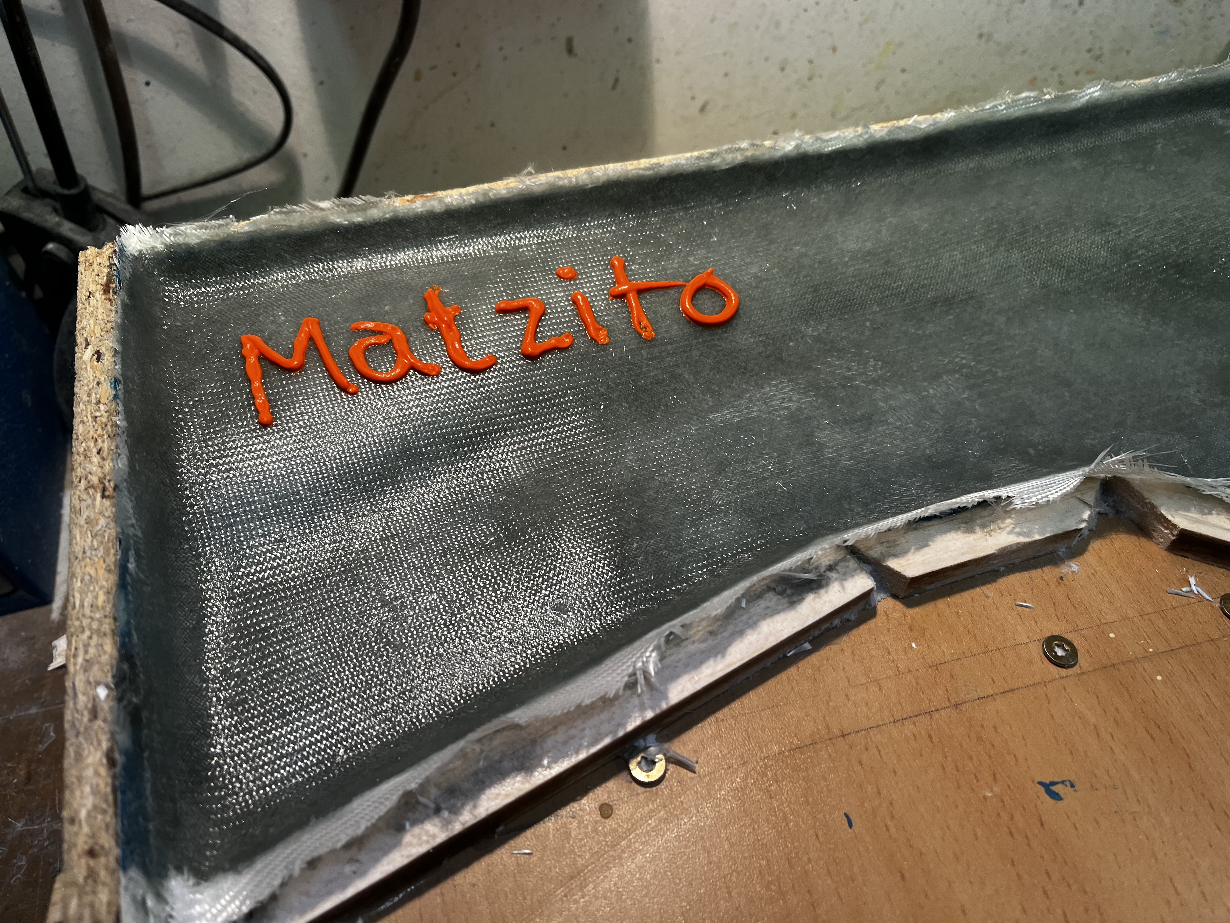

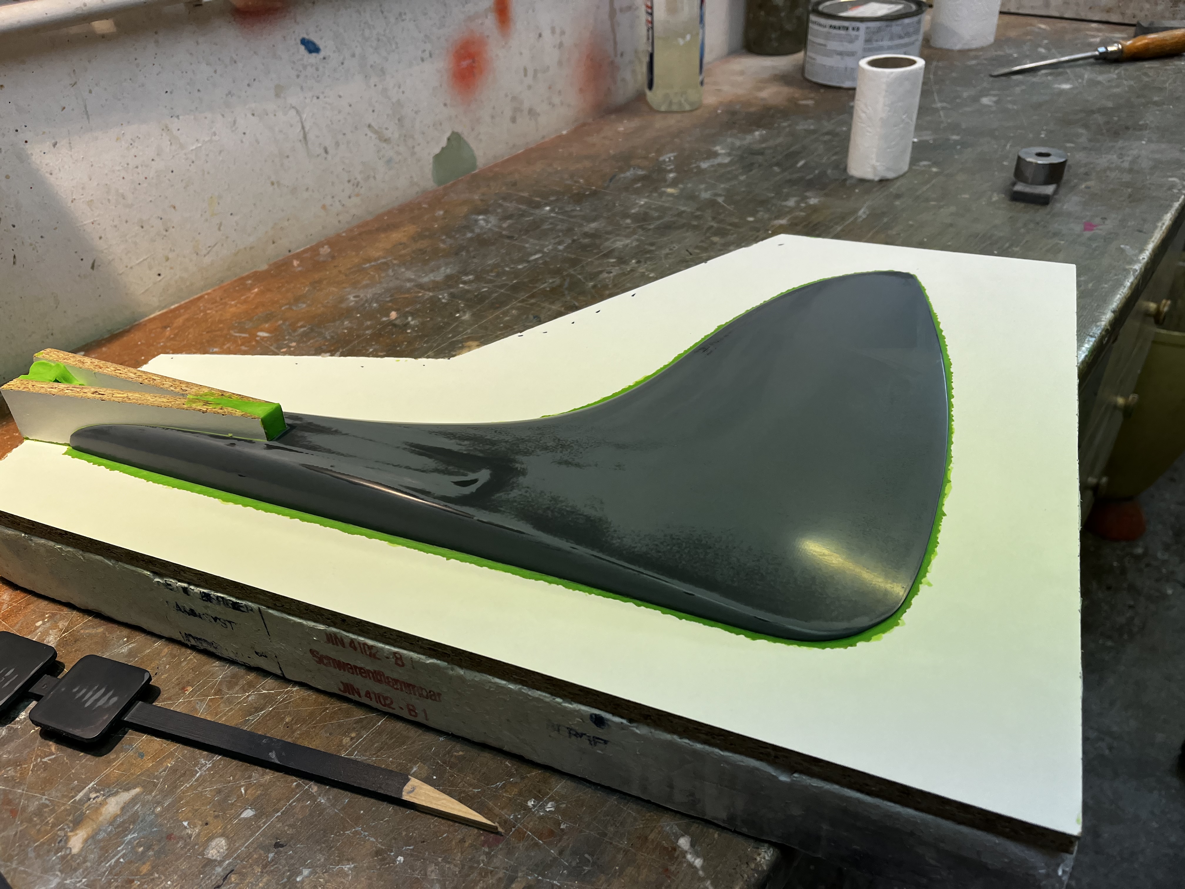

Heute sind die ersten Hälften der Außenflügelformen entstanden:

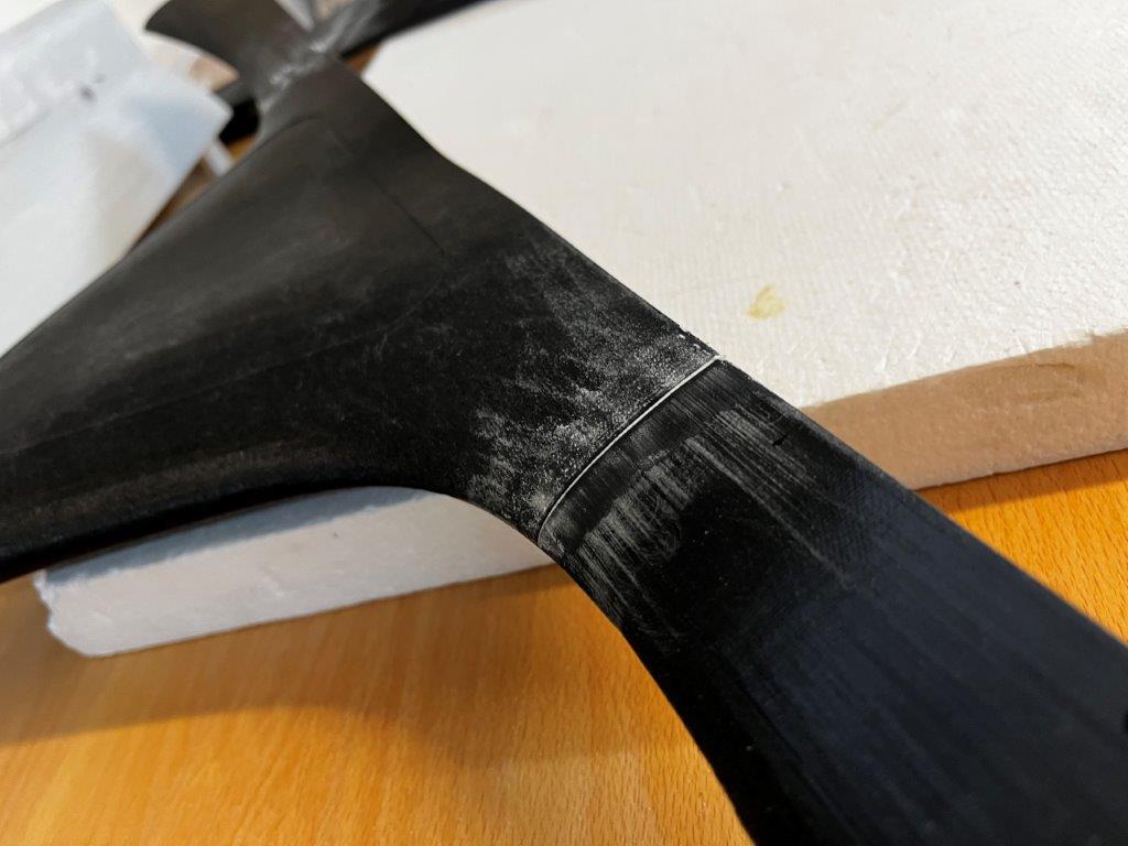

Alle Kanten besäumt, balsa entfernt und vom Trennbrett genommen und gesäubert:

Danke Michael, sobald die Formen fertig sind gibts wieder Bilder. Die speziellen Holme brauchen noch Formen die druckt ein Freund grade im Resindrucker. Dann kann der eigentliche Bau auf der Helling beginnen. Wird auch für mich spannend. Für das Seitenleitwerk habe ich sogar noch 40gr Biaxial CFK aus der Ukraine bekommen, war paar Wochen unterwegs aber günstig.
Ob das ganze Konzept am Ende aufgeht wird spannend. Auch was Ardupilot dann aus dem Flieger macht, mein Kollege macht schon diverse Tests und programmiert Scripte. Da bin ich gespannt.
Gruss Matze
