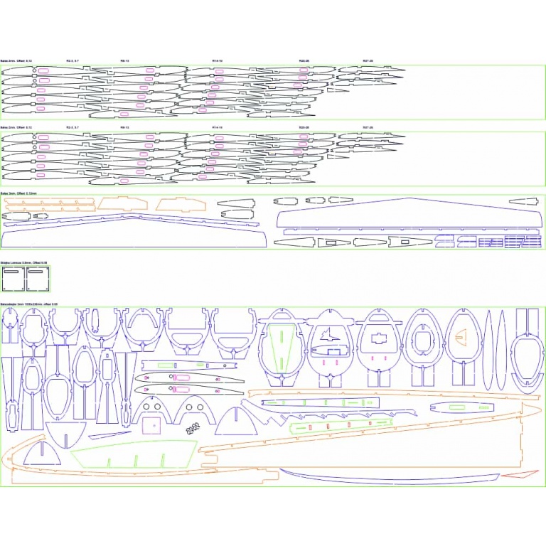

Mit dem SZD 31 Zefir 4 habe ich noch eine SZD 24C Foka bestellt. Hier nochmal zur Erinnerung oder bei bedarf der Shop:
https://modelarski.com/produkt/szd-24-f ... -r-2280mm/
https://gliders.pl/2021/01/09/szd-24-foka-c/
Der Grund war die Größe, die Teile alle ca. 1,0m, das Gewicht ca. 1,5kg und sowie so die FOKA.

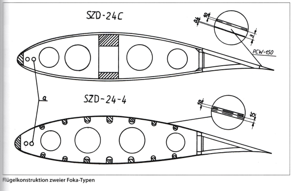

Zur Einstimmung, die „C“ war die erste Foka Serie nach den Prototypen, der wesentliche unterschied zur „4“ war der Flügel noch als Hauptholm.

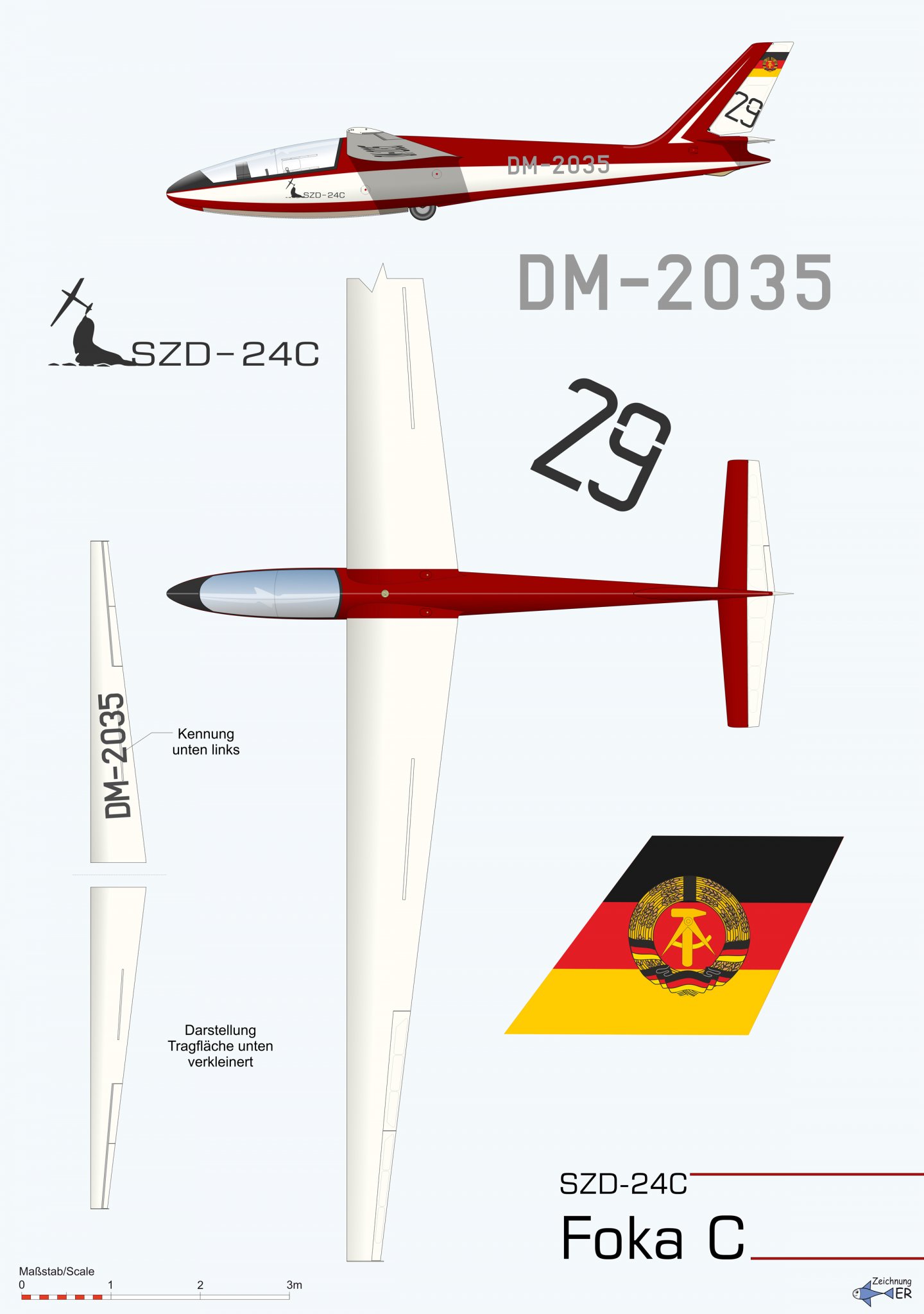

Als Finish für das Modell möchte ich die Bemalung der Rekordmaschine von Horst Rakowski auf Grundlage der Zeichnung von Hans-Jürgen Fischer.

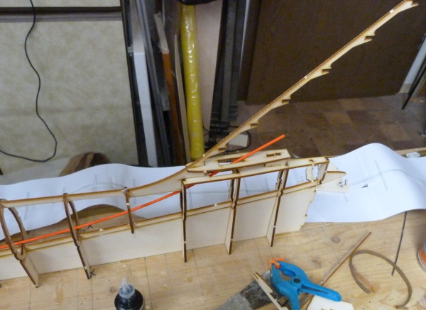

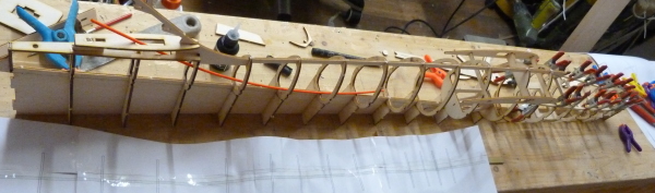

Ich bin mit dem Bau fast fertig darum wird es mit den Bildern schneller gehen.

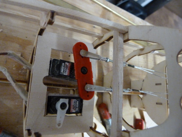

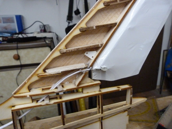

Das Seiterruder habe ich dann später anders angelenkt.
Erstmal Schluß, Gruß

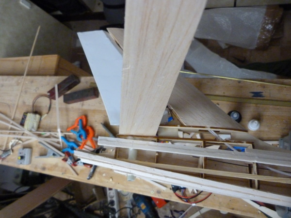

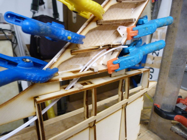

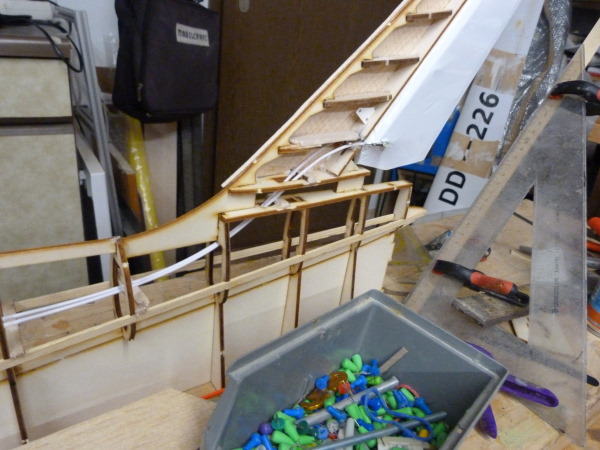

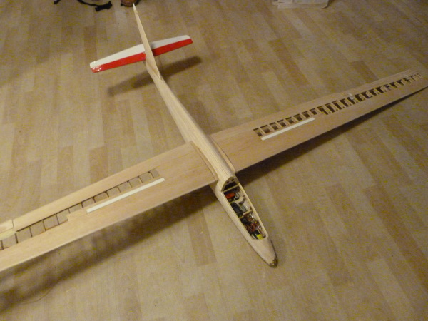

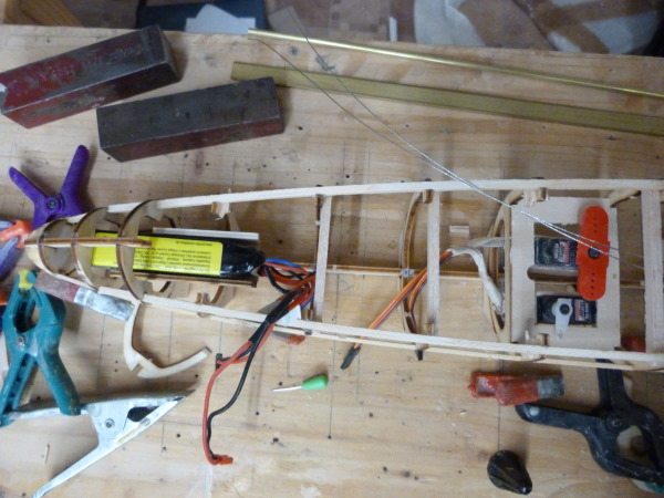

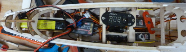

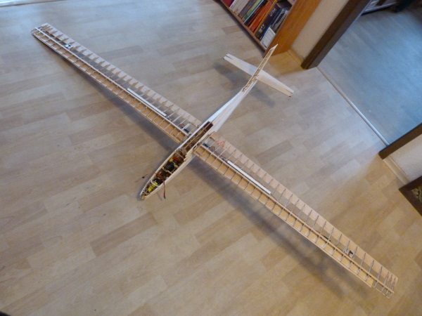

Blick ins Cockpit.

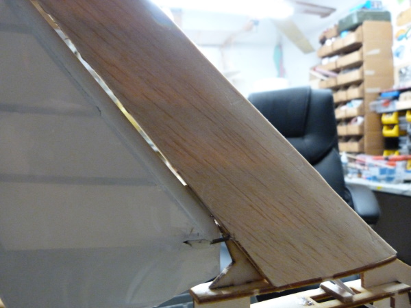

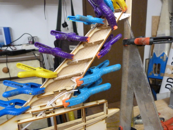

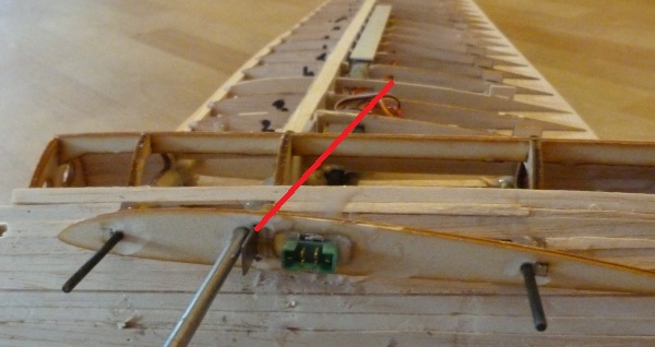

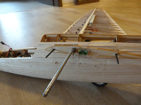

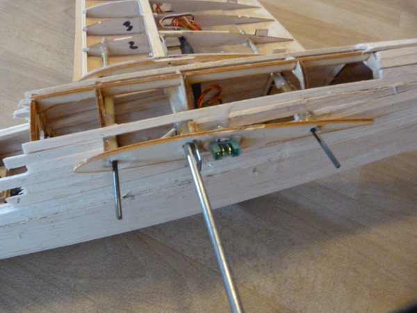

Das Höhenruder hat abweichend vom Plan eine Befestigung unten von mir bekommen.

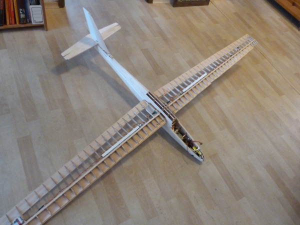

Die Steckung habe ich durch einen Flachstahl verstärkt. Die Steckung vom Zefir ist mir zu weich, die Flächen schwingen zu sehr mit.

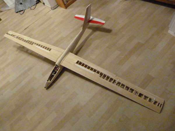

Von dem Flächenbau habe ich keine Fotos, aber das ist nichts besonderes 2 Holme 8/2mm verkastet, Nasenleiste verschleifen, Ruder rausschneiden, Servo Einbau.
Und Rohbau.

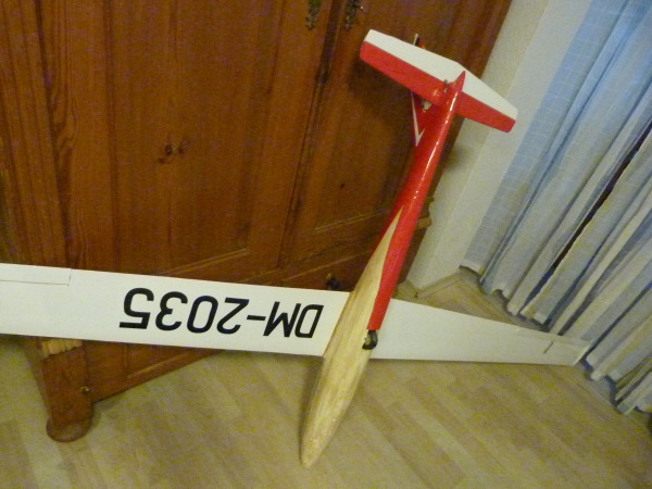

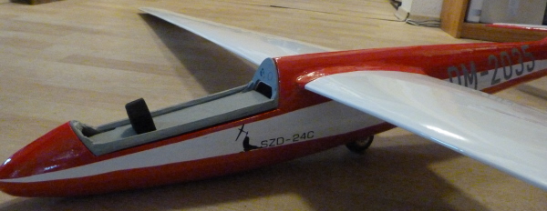

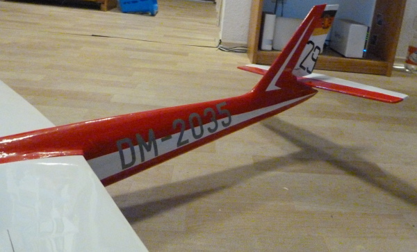

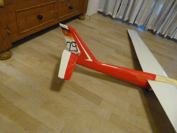

Jetzt fehlt noch die Pilotin, das Cockpit, die schwarze Farbe auf der Spitze des Rumpfes und der Schwerpunkt.

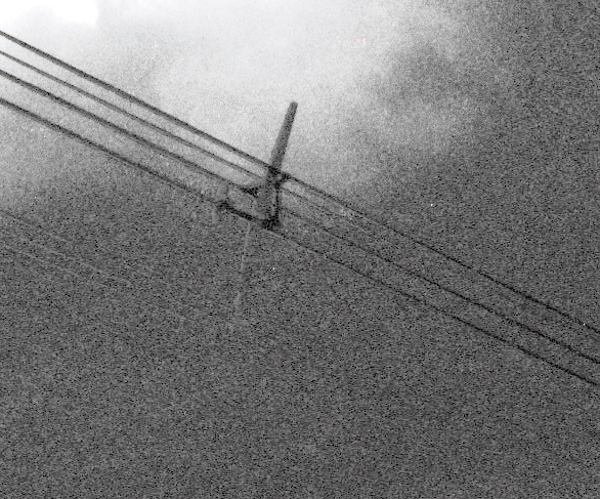

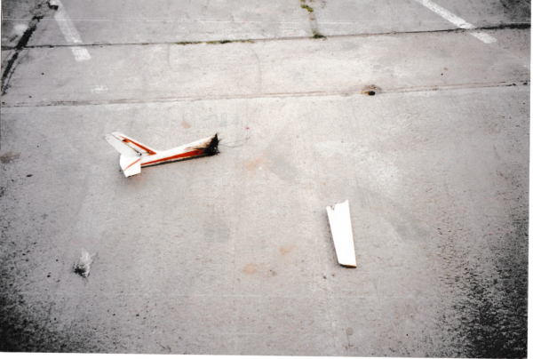

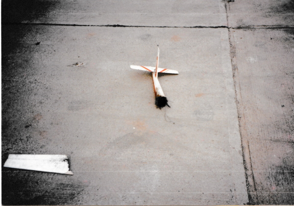

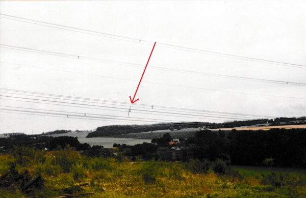

Ooo – ja an die Zicken-Foka kann ich mich auch erinnern – besonders an das Ende.
Die letzte Landung
In der Hochspannungsleitung
5 Tage später, der Rest
Die Reparatur war überflüssig.
Beiträge: 10195
Re: SZD-24C Foka
:twisted: :lol: Oh shit!!!!
Ich wünsche deiner neuen ein bedeutend unzickigeres und vor allem längeres Leben :thumbup:
...irgendwie kennt wohl fast jeder eine ähnlich selbstmörderische Graupner-Foka-Story... :roll:

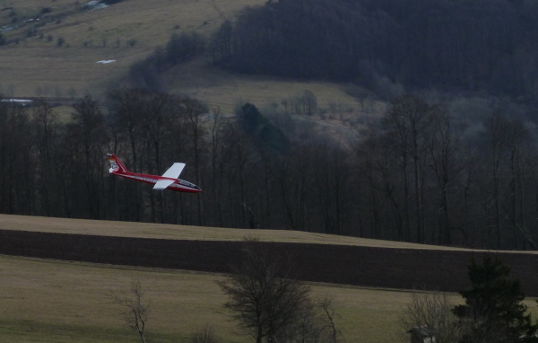

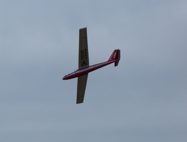

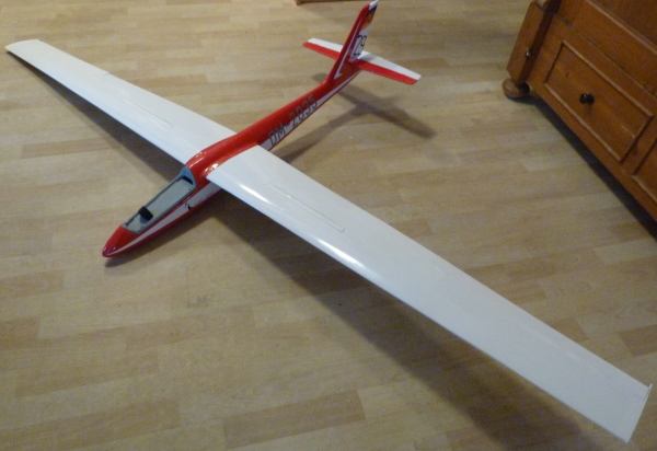

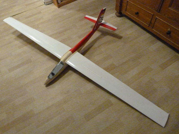

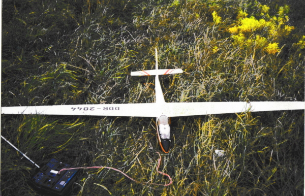

Am Wochenende die ersten Flüge.
Ich bin -noch- am einstellen Schwerpunkt und EWD für mich nicht so einfach bei so einem kleinen Flugzeug.
Aber sie fliegt schonmal!
