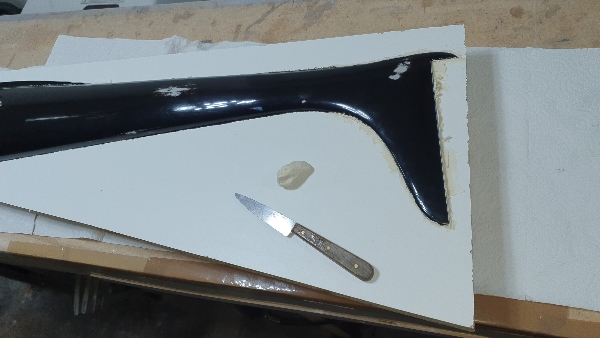

Warum Plastilin und kein Autospachtel? Der ist doch viel Stabiler als die Knete wo die Gefahr besteht das man den beim aufbringen vom Formenharz eindrückt.
Re: Air100 Micro mit 1,95m Spw
Verfasst: Fr 5. Jan 2024, 11:00
Weil der Spachtel den Lack gerne teils ablöst bzw den Spachtel unter dem Lack sogar anlösen kann durch das Ausgasen der Styrolsauereien. Genau deshalb durfte ich ja jetzt das Urmodell des Micro-Astirs nochmal neu aufbereiten....
Eujeujeu
Schon mal selber gemacht sowas?
Spachtel ist der letzte scheiss und Plastelin kannst du stundenlang dran rummachen bis alles perfekt ist, bau mal ne Form wirst sehen wie scheisse das ist anspachteln dann hängt der Spachtel am Modell du kriegst die trennebene nicht perfekt abgezogen weil schon hart und muss zum planschleifen wieder entformen das ist einfach Kokoloris ;-)
Plastelin oder Kinderknete kann man auch nach stunden noch vom Modell abputzen und mit nem kleinen Holzwerkzeug die Trennebene immer wieder nivellieren.

Sooo, melde gehorsamst Vollzug! :mrgreen:
...und dann nochmal brav über alles drübertrennen mit hgr5...

Es ist vollbracht. Die erste Formhälfte ist laminiert, jetzt heißt es ein paar Tage warten...

Sooo, es war so weit. Hab heute mal die Förmchen von der Trennebene geholt, das Plastilin abgekratzt und gleich mal wieder alles getrennt.

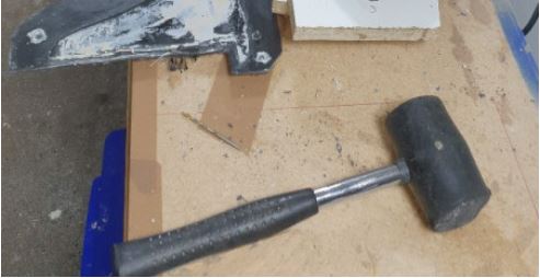

Verfasst: Fr 12. Jan 2024, 00:06
Moin Tobi
Oh, Morgen Abend könnte ich Hilfe gebrauchen... :oops: :mrgreen: :lol:
Darfst dir dann eine Formhälfte nehmen und mit einem Holzspatel putzen. :twisted:
Ich nehm mal an, der Grund ist das doofe PLA. Damit verbindet sich halt quasi nichts perfekt und logischerweise gibt dann beim Entformen die schlechteste Verbindung zuerst auf...
Der harte Spachtel bleibt dann mit dem Lack zusammen drin hängen und das weiche PLA pellt sich quasi ab...
Egal, alles rettbar. Jetzt ist das Förmchen wieder zu und entspannt nochmal 24h auf der Heizung. Morgen Abend wird dann mit einem Holzspatel und Aceton geputzt, danach mit Rot-Weiß wieder aufpoliert...

christianka6cr hat geschrieben: Fr 12. Jan 2024, 00:06 Darfst dir dann eine Formhälfte nehmen und mit einem Holzspatel putzen. :twisted:
Moins, da denke ich als erstes an filigrane und vorsichtige Bearbeitung mit einem kleinen Hartbalsa-Spatel.
Bild2: Hammer. :mrgreen:

Es ist vollbracht. Die Oberfläche hat zwar bissl gelitten durch die Acetondusche und das gekratze mit den Holzspateln, aber nichts, was man nicht wieder hinbekommen könnte...

Hast du mit 2-k Lack lackiert??
Re: Air100/Weihe-50 -Micro mit 1,95m Spw
Verfasst: Mo 15. Jan 2024, 01:40
Mit imc. Der Härterrest für den ansonsten gern genommenen Mipa-Lack war dummerweise quasi durchgetrocknet...
