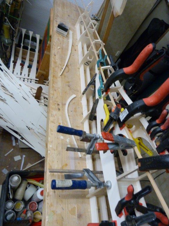

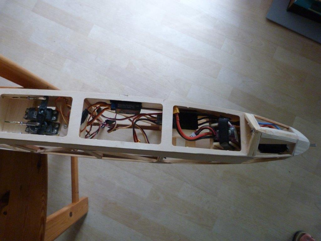

Der Rumpf
Gegenüber dem Prototype hat Erik einige Veränderungen vorgenommen.
Es gibt eine doppelte Helling, in der die Spannten gut halt finden.
Im vorderen Rumpf sind die Seitenteile und der Kiel neu dazu und im Heck zwei Formteile.
Jetzt die Bilder dazu.
Den hinteren Rumpf habe ich auf den Gurten horizontal oben und unten ausgesteift. Der Bereich war beim Prototyp etwas weich. Jetzt nicht mehr.

Der Motor-„Block“ war eine Stauborgie.
Verbaut ein X-Power XC 3522/5ST mit Prop Hub d=5,0mm/20mm +2,5° und einer 17x7“ Luftschraube für 2S Akku

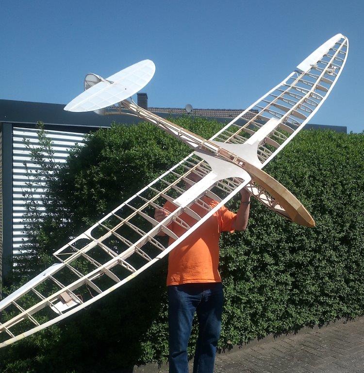

Im März und April ist viel passiert.
Zuerst musste ich viel in meinem Zweit-Job, neben dem Rentner-Job, der Antonius Stiftung in Fulda aushelfen, aber auch Erik hat nach längerem drängeln die SRŠÁŇ XXL
zugeschickt. So die SRŠÁŇ II erstmal zur Seite und die XXL auf das Brett.
XXL bedeutet max. Teile Größe 2,0m Rumpf 2,0m Spannweit 4,0m Faktor der Vergrößerung 1,4fach.
Nun kurz vor dem ersten Flug!
Jetzt kann ich mt der "kleinen" weiter machen.

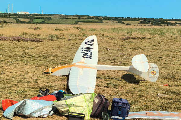

SRŠÁŇ XXL
in der Normandie
https://youtu.be/utY1C5RTx68

Ich persönlich finde den kleinen schöner weil kein QR und mehr V-Form und das HLW liegt bisl anders, haette man bei dem grossen auvh so machen sollen ist schöner. 👍🍀🌈

Wirklich interessantes und lustiges Flugbild, zudem scheint der Vogel richtig schön was zum Vorschnüffeln zu sein, fliegt richtig gut! :thumbup:
....aber: Bei der Landung schaut es fast so aus, als ob das Heck angebrochen ist?! Oder beutelt es das immer so rum?

Hallo Matthias, ja mit dem Pendel-HLW ist schöner – die QR bei dem Großen sind denke ich aber gut.
Hallo Christian, ja das Heck ist eine „Schwachstelle“ muss man regelmäßig kontrollieren.
Hier bei der Landefläche kommt aber erschwerend dazu – überall mittelgroße Steine. Vor 3 Jahren wurde die Fläche durch Brandstiftung – eine „achtlos“ Zigarette – abgebrannt. Es wächst schon wieder gut. Nur durch Erosion ist die Muttererde weggespült und die Steine sind frei.
Bei normaler Landefläche ist es nicht so schlimm.

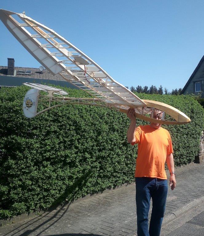

Nach dem die SRŠÁŇ XXL gut fliegt:
https://www.youtube.com/watch?v=PlGtNK9vhX4
https://www.youtube.com/watch?v=iw1_V_uEV0o
Jetzt noch ein X mehr.
Mal sehen, ob das fliegt!

Hi Thomas, das Flugmöbelstück ist ja geradezu als unhandlich zu bezeichnen.

Hammer! Das wird sicher seeeehr beeindruckend und als mini-Sonnenfinsternis in der Zeitung stehen, wenn die Kleine auf 3m Höhe über den Köpfen der Zuschauer in Zeitlupe die Hangkante entlangschwebt.
Beeindruckendes Konstrukt! :thumbup:
