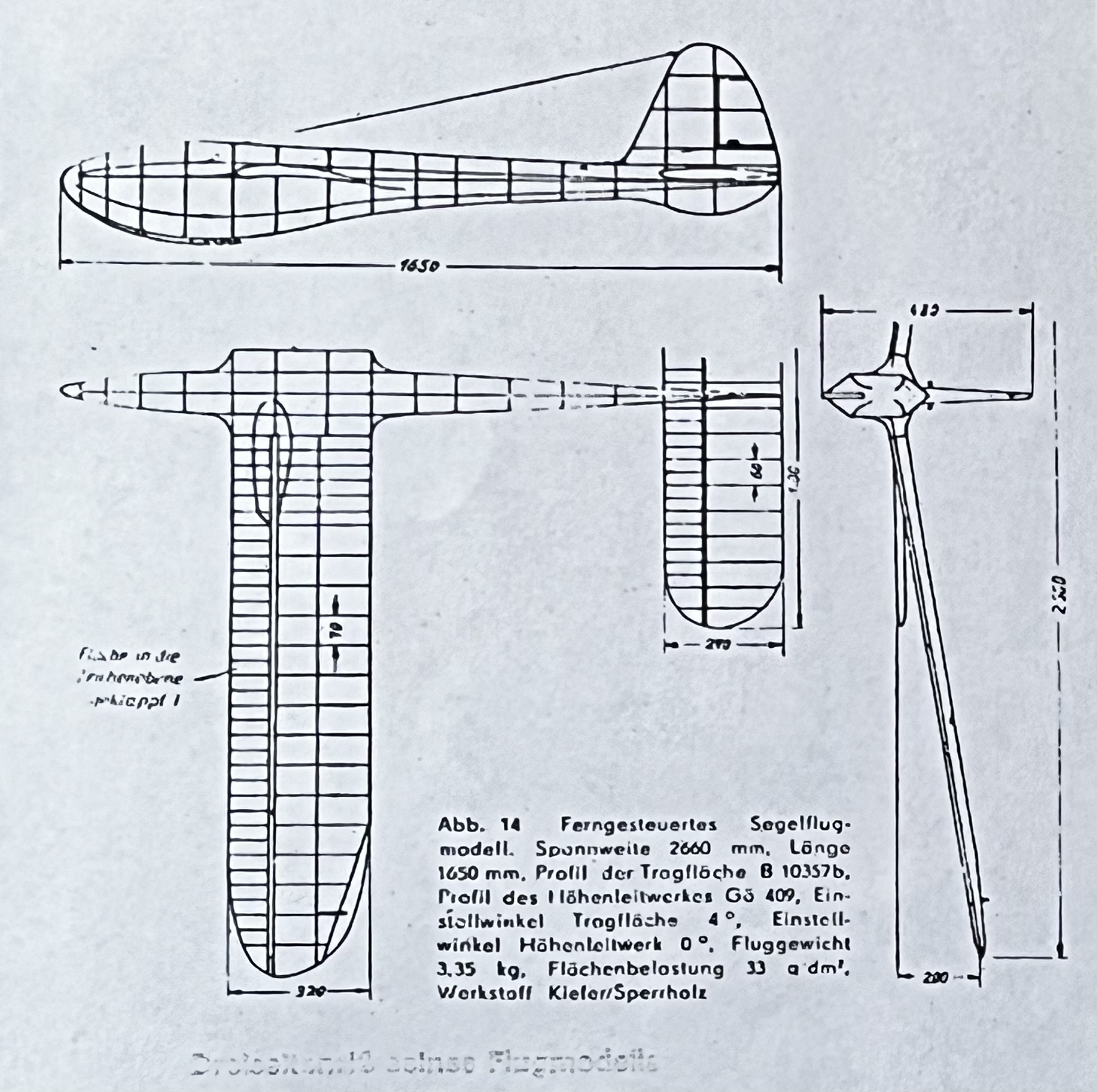

Andreas Reiter aus Schkeuditz und Andreas Lorenz aus Dresden hatten einen alten Artikel über den Friebe-Segler ausgegraben und mitgebracht:
Wir kamen ins Gespräch und es ging in erster Linie darum eine 3D Konstruktion zu erstellen und Laser/Fräsdateien zu erstellen um ein paar Modelle diesen Typs wieder aufleben zu lassen.

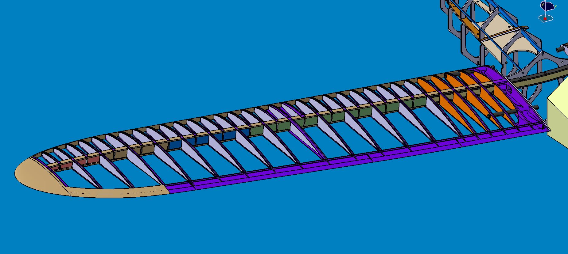

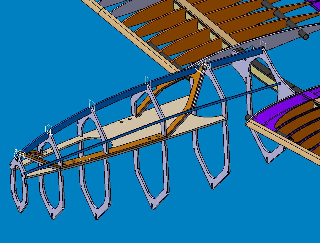

Immer mal wieder ein bischen was konstruiert, angefangen mit den Flügeln, dann der Verbinder jetzt Spanten und Cockpitbereich. Da gibt es so viele Durchdringungen und Verzapfungen das man gar nicht fertig wird:

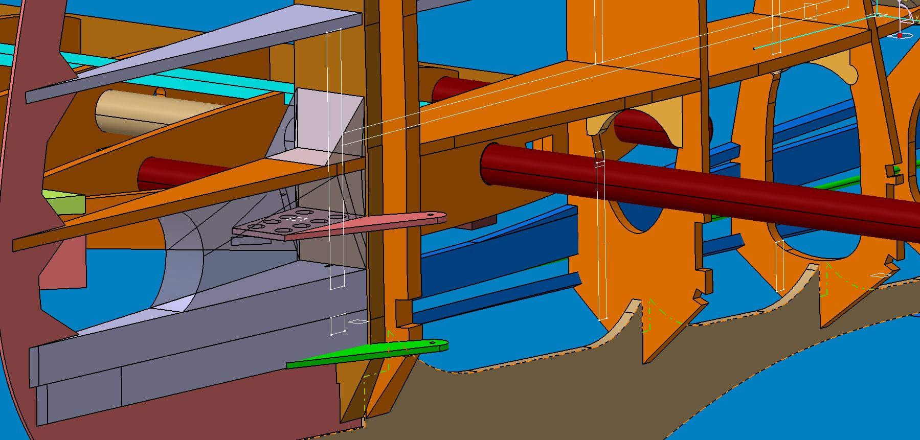

Die Verzapfungen im Cabinenbereich haben es in sich, da gibt es keinerlei rechte Winkel, auch die Gurte laufen auf ihre eigene Art durch die schrägen Spanten:
Verbinder, Arretierungen und Verkastungen

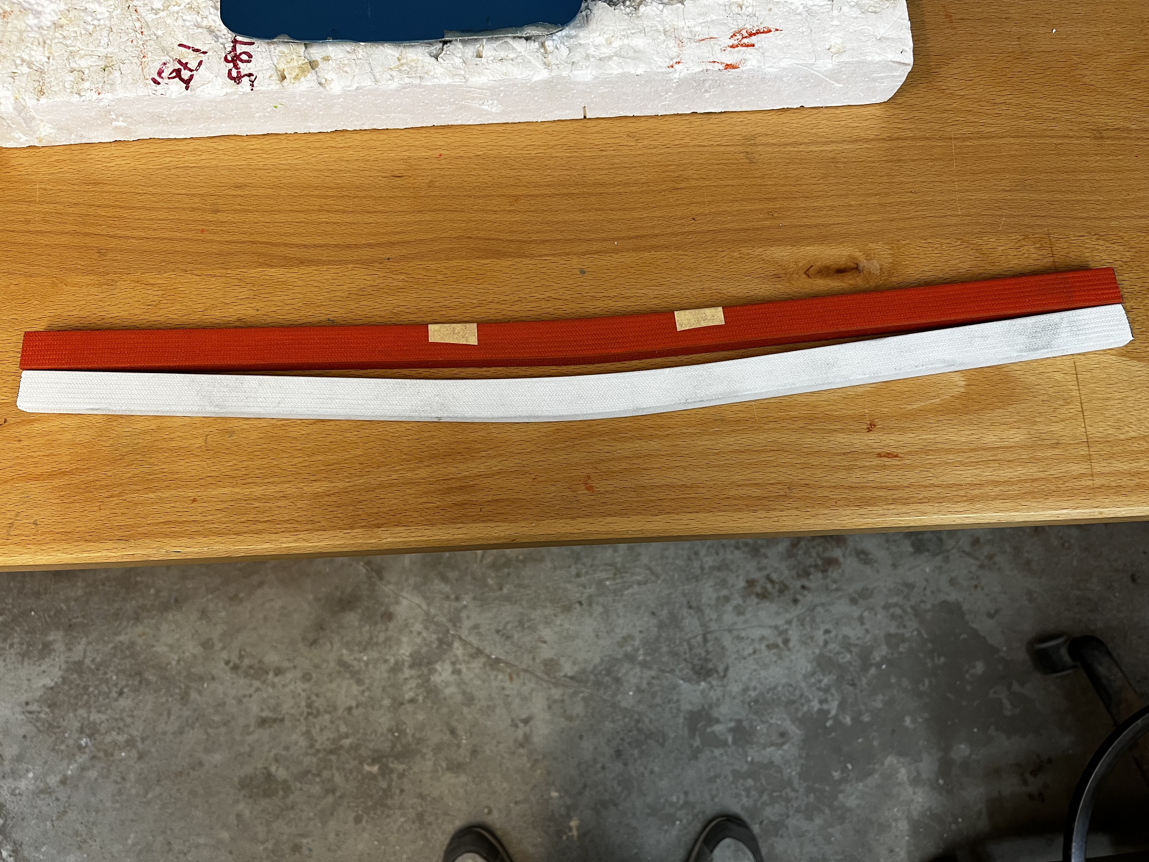

Mittlerweile ist hier eine ganze Menge passiert, die Höhenruder Steckungen wurden gebaut:
Die Nasen aus White Wood incl Schleppkupplungen mit Aerodux verklebt:

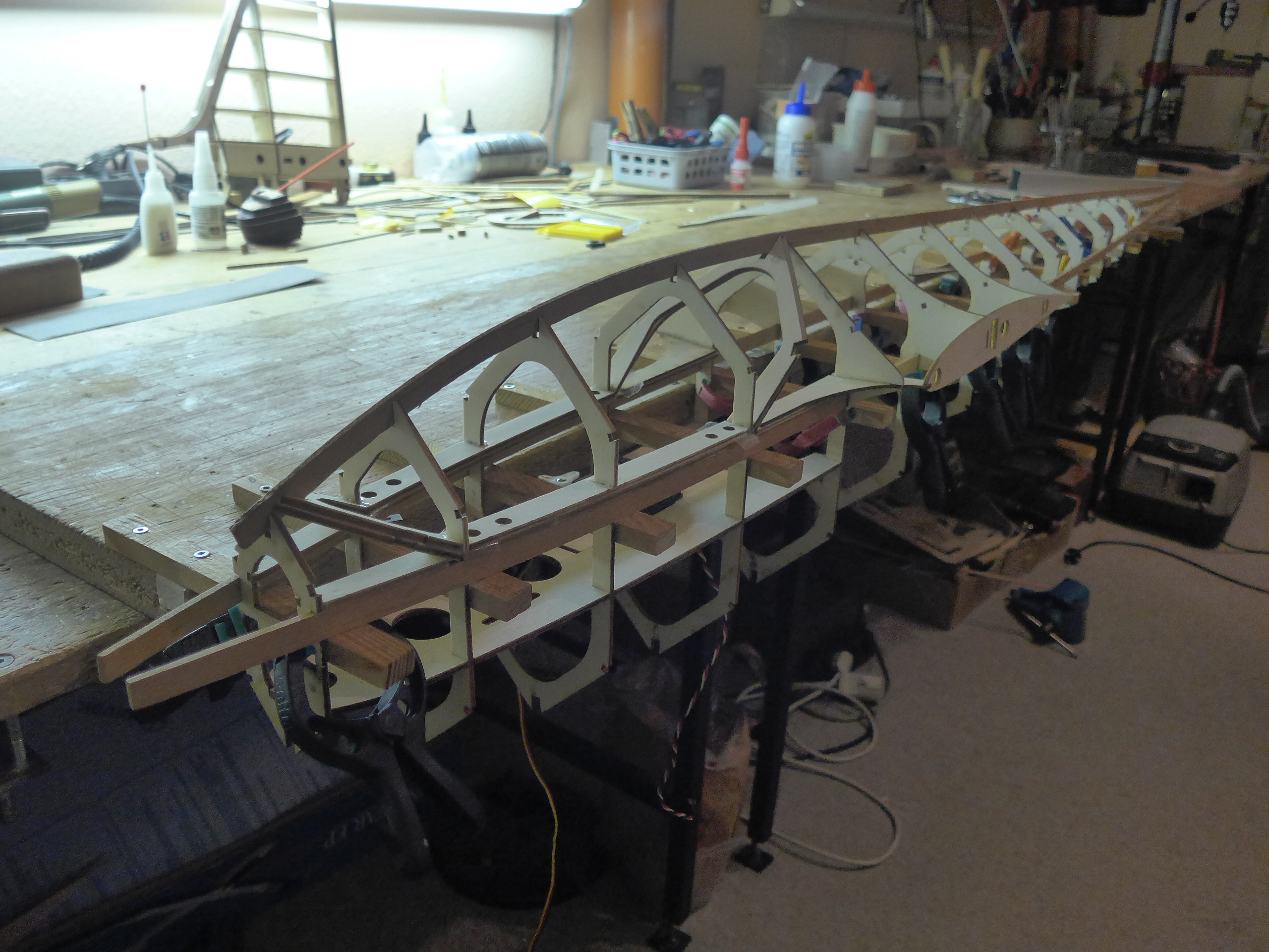

und die Bausätze an den Rainer übergeben, er baut das erste Modell als 3 Achser, ab und an schickt er mal paar Fotos vom Baufortschritt, das sieht alles ganz gut aus:
