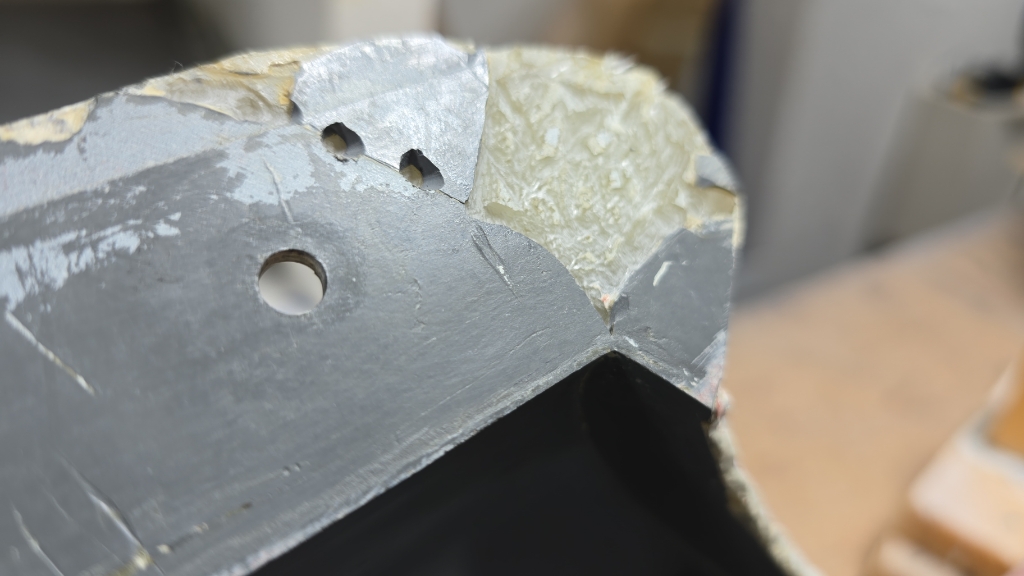

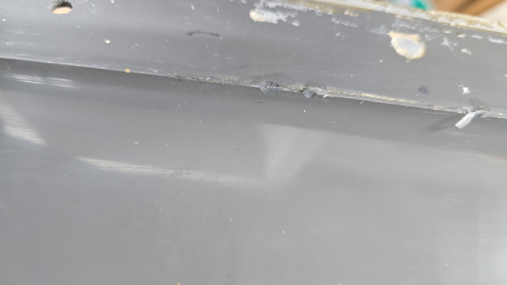

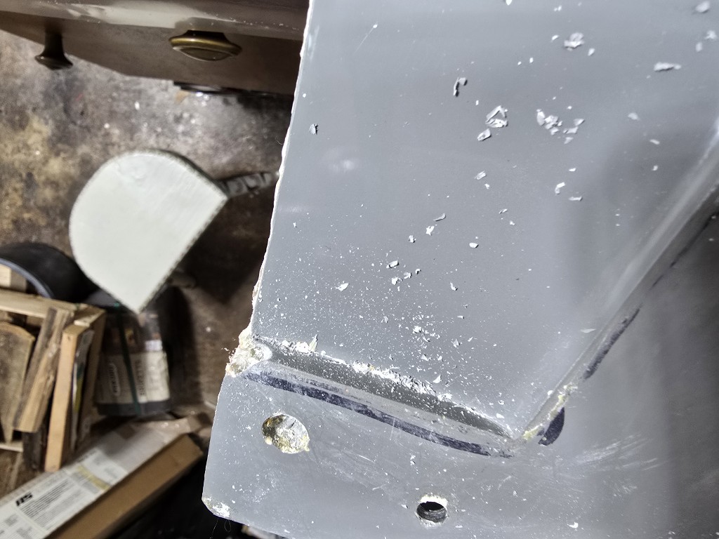

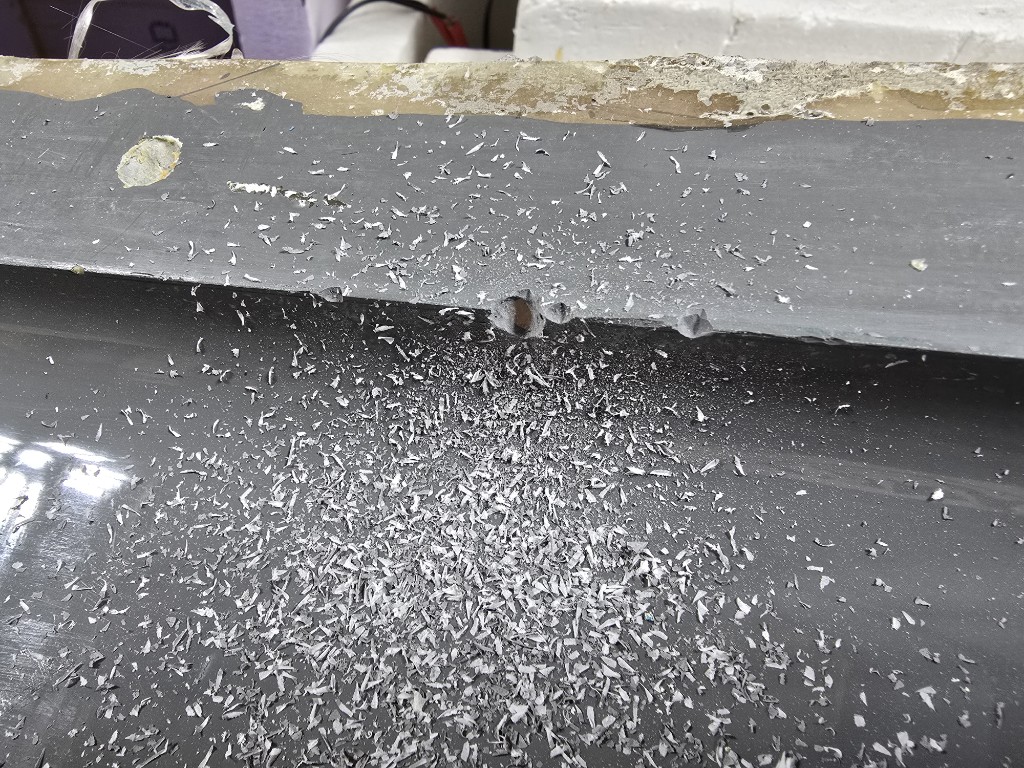

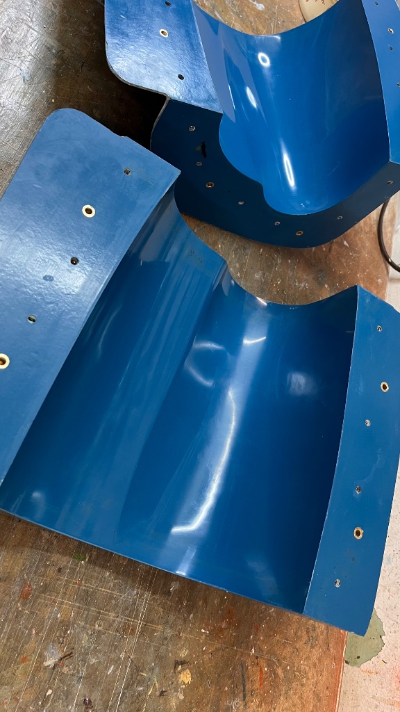

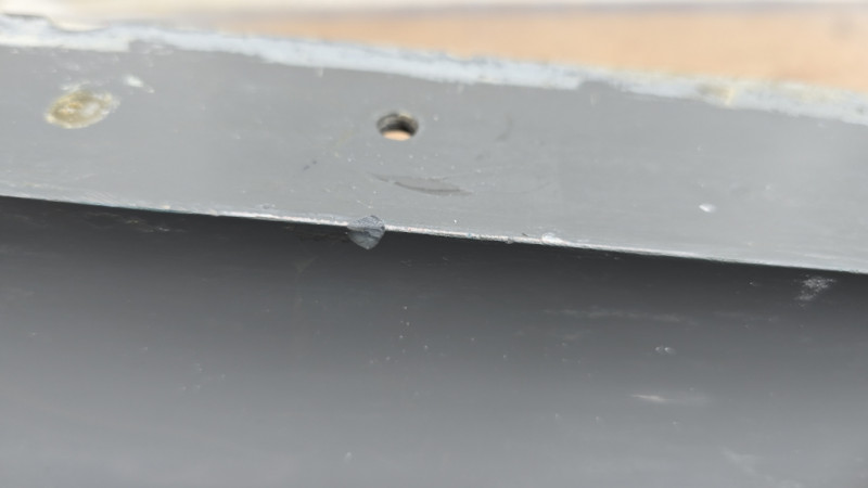

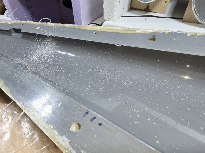

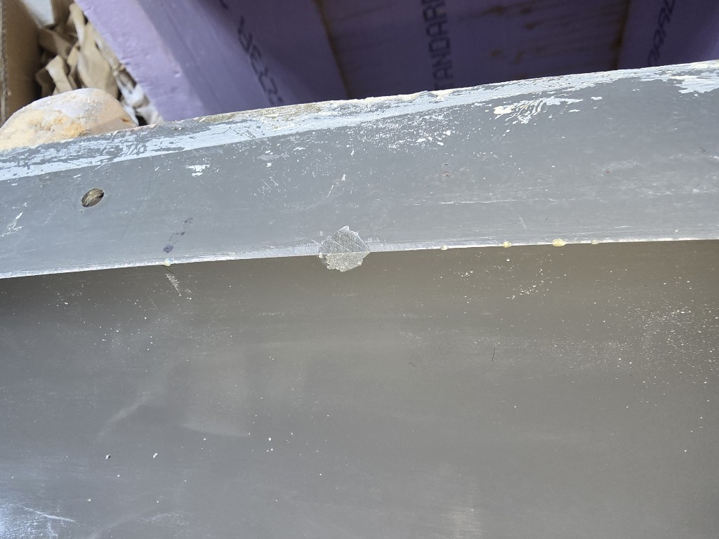

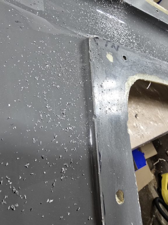

Ich hab da ja noch ein paar teils sehr alte Förmchen rumliegen, die alle irgendwann mal noch gerettet werden möchten... ...ua ein Swift-Förmle für 2,8m in teils echt schwierigem Zustand. Risse, zig Ausbrüche an den Formkanten, Ablösungen des Formenharzes, .... Echt übler Gesamtzustand, um es mal kurz zu fassen.
Ein möglicher Grund könnte sein, dass der Ersteller damals wohl max 1-2 Rümpfe rauslassen wollte und entsprechend an sämtlichem Material gespart hat. Das Förmchen ist recht weich und eben an den neuralgischen Stellen, wie dem SR-Übergang, mit viel zu wenig Material laminiert worden.
Bevor es also für Uli und Peter je ein Rümpfchen daraus gibt, stehen für mich schweißtreibende Geduldspielchen auf dem Programm. Zum Beispiel die Kantenausbrüche mit dem Dremel ausfräsen, Tesa einkleben, Loch mit Harz füllen... Gefühlt hundertfach.
In 2,5 Wochen soll der erste Rumpf laminiert werden... Es bleibt also mal wieder spannend. ;-)

Nuja, den Spaß habe ich ja schon des öfteren gemacht. Zuletzt war die 4,5m ASW15-Form in der Wiederbelebungsklinik ;-) . Dort war ja aber zusätzlich auch noch die ganze Oberfläche zu überarbeiten, das bleibt mir hier, zumindest in dem Ausmaß, erspart...
Doch, man kann danach noch absolut brauchbares aus einer geretteten Form laminieren, finde ich. Die Qualität eines guten Serienherstellers mit feinster Nahtlinie usw, kannst dann natürlich nicht mehr erwarten, aber da bin ich eh nicht so empfindlich.
Auch eine Naht mit mal einer kleinen Irritation in der Linie wird halten und falls das jemandem dann doch zu doof aussieht, kann man immernoch überlackieren, machen ja einige Hersteller auch nicht anders.
Am Ende mal realistisch, was wird dann aus der Form laminiert? Mal 2 Rümpfe, mal 5, aber Förmchen, aus denen im Privatgebrauch noch mehr Rümpfe gemacht werden, sind echt selten. Dafür den Aufwand von Material, Zeit und Gesundheit für eine neue Form sehe ich nicht ein, wenn ich mit ein wenig Aufwand eine alte wiederaufbereiten kann.

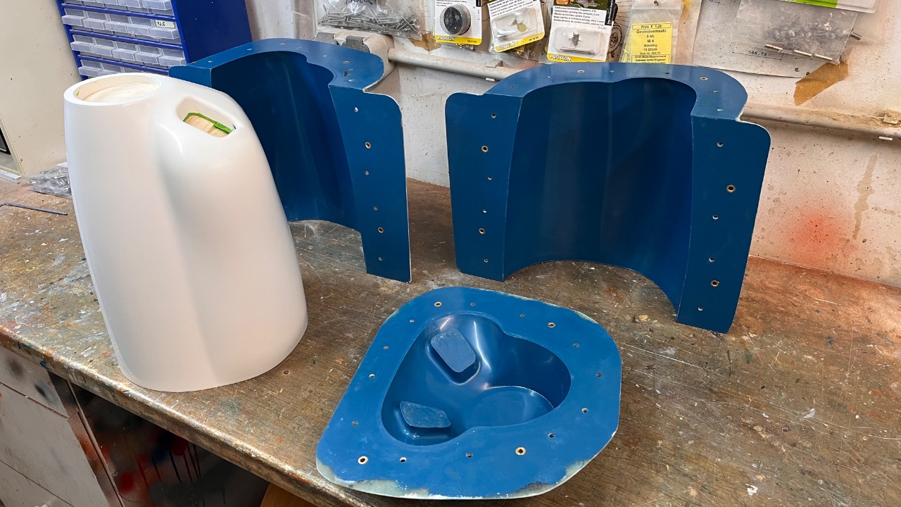

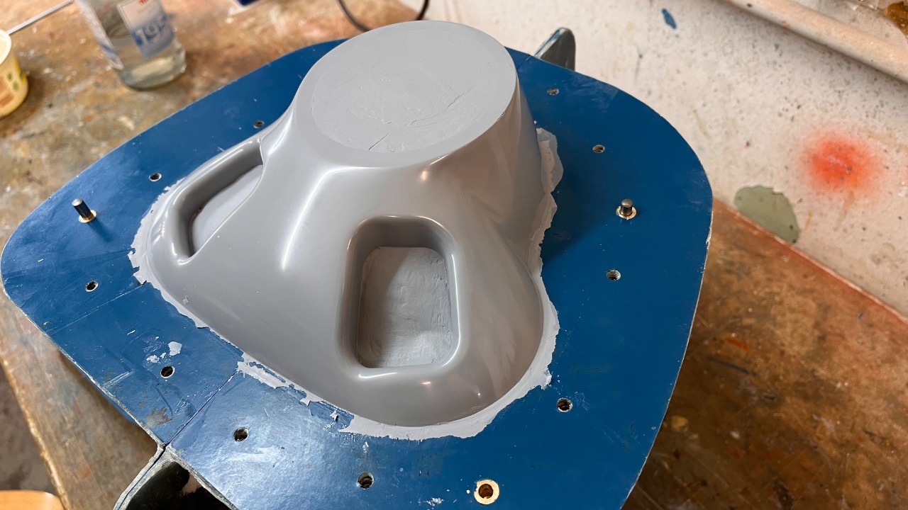

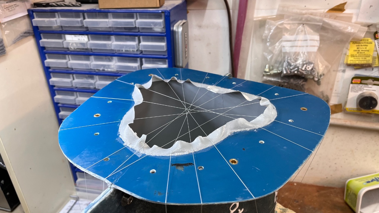

Wenn ich schon so einen Aufwand treibe mit Formenbau dann soll der Rumpf hinterher nicht auch noch lackiert werden dafür ist doch die Form und ich bin Gewichtsfetischist das schöne am formenbau is ja grade dass ich nicht lackieren muss. Ich bin aber leider auch Perfektionist.
So muss das bei mir aussehen:
Wenn ich an der Haube nun noch etwas machen müsste ausser die nasen abschwabbeln hätte ich sowas von keine Lust mehr und täte mich fragen warum die viele Arbeit. So bin ich eben; perfekt is grade gut genug :-)

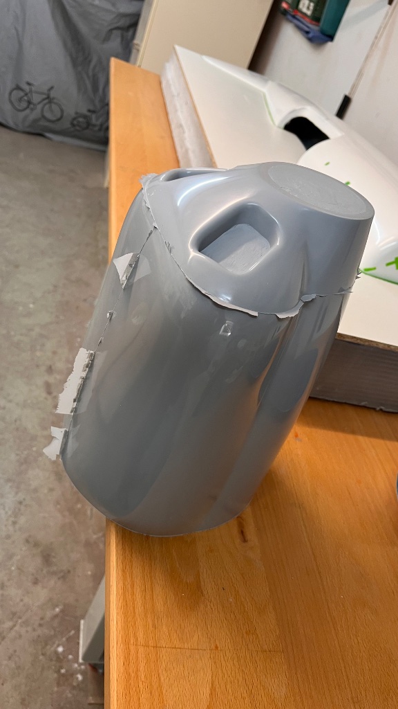

@Matze: Ja, korrekt, wenn ich eine Form neu selbst laminiert habe, fände ich das auch uncool. Kaufe ich aber für kleines Geld eine alte Form, ist das was völlig anderes ;-)
Beispiel: viewtopic.php?p=61011#p61011
Da musst an der Naht nix machen, ausser sie besäumen. So soll das sein. Das Förmchen ist aber von Stephan und mir, geschätzt, doppelt so schwer, also mit doppelt so viel Material laminiert, wie der Swift, bei ähnlicher Größe.

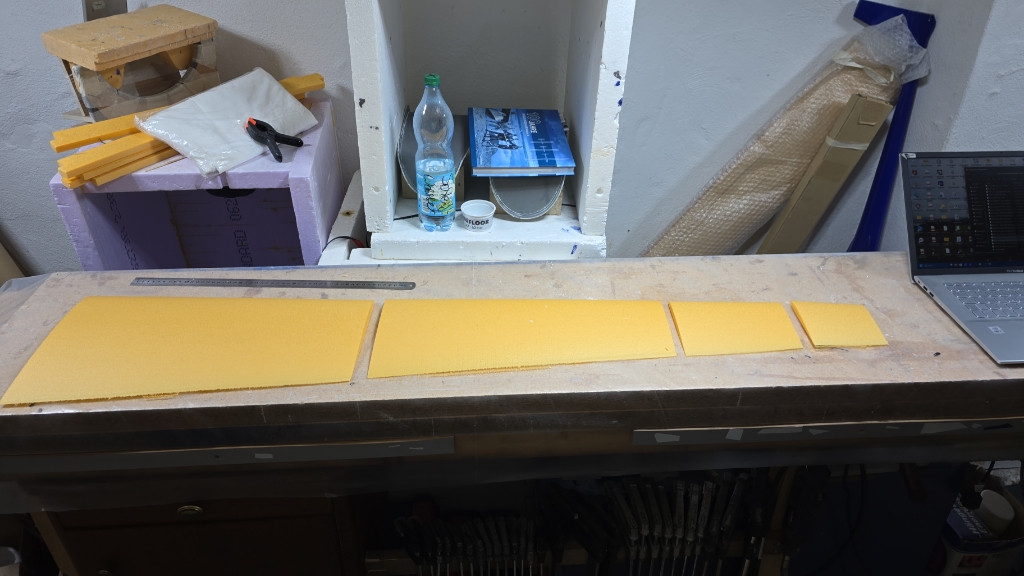

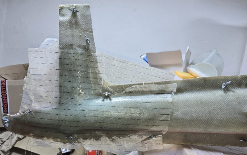

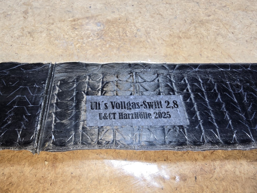

Die Kernchen haben wir geschnitten, die Oberseite laminiert, den Rumpf laminiert und einen Verbinder gelegt.
Kommendes Wochenende geht's hier weiter, dann mach ich auch mehr Bilder. Versprochen. :oops:

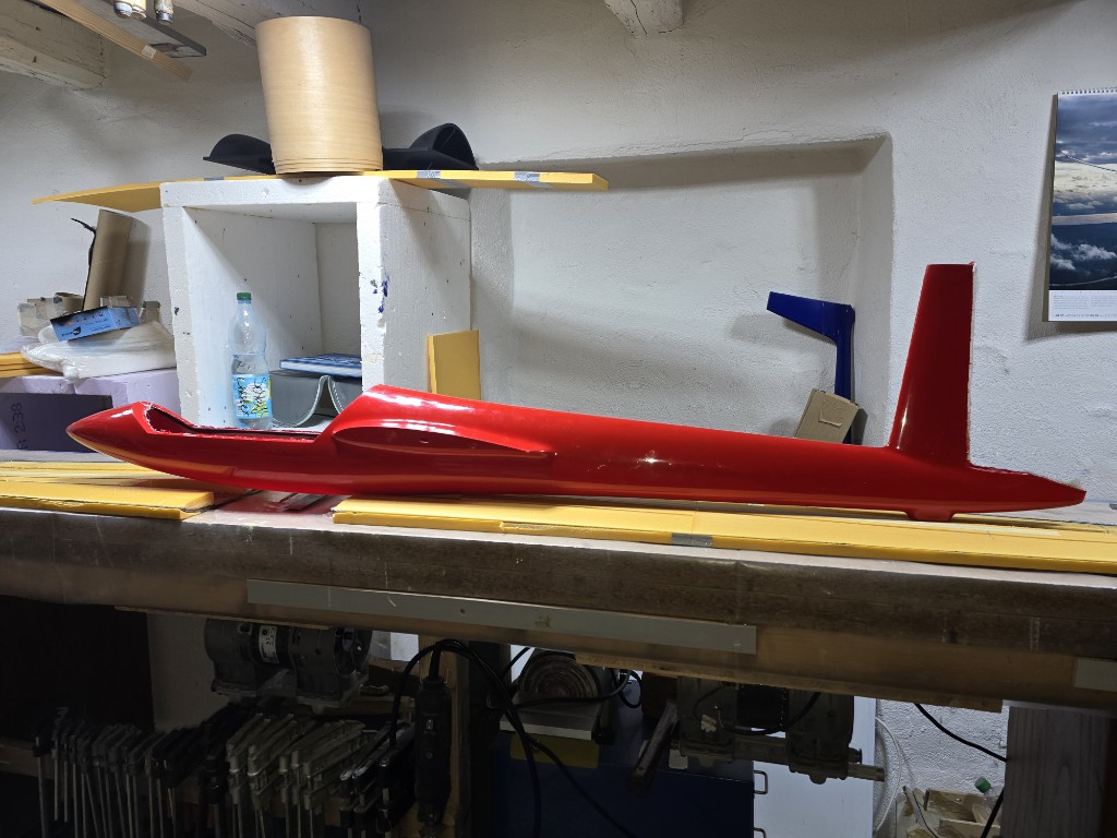

Re: Swift 2,8m

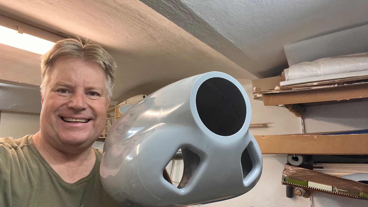

Heute war es also soweit. Uli kam mit einem Freund, und es ging am Swift weiter.

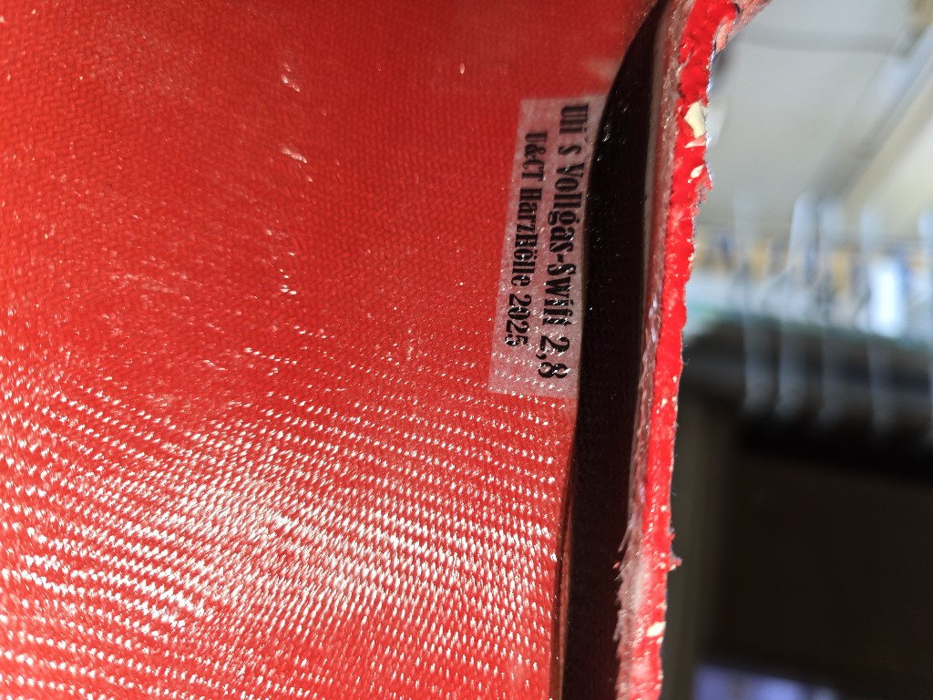

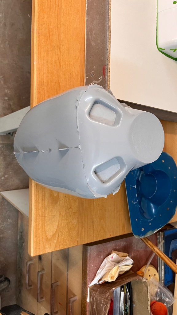

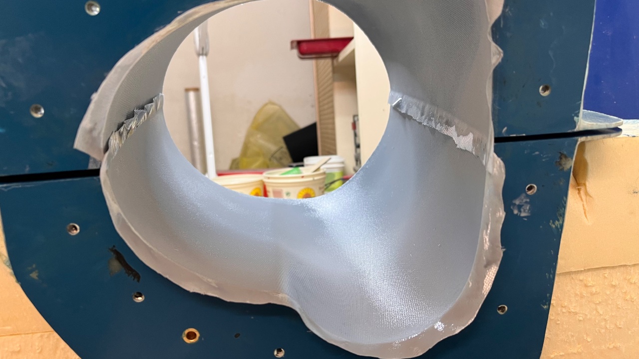

Zuerst haben wir natürlich das Förmchen geknackt, heraus kam ein perfekter Rumpf mit 1020g Gewicht bei toller Stabilität.
Das Überarbeiten der Form hat sich definitiv gelohnt, man kann nun wieder ziemlich perfekte Rümpfe rauslassen.

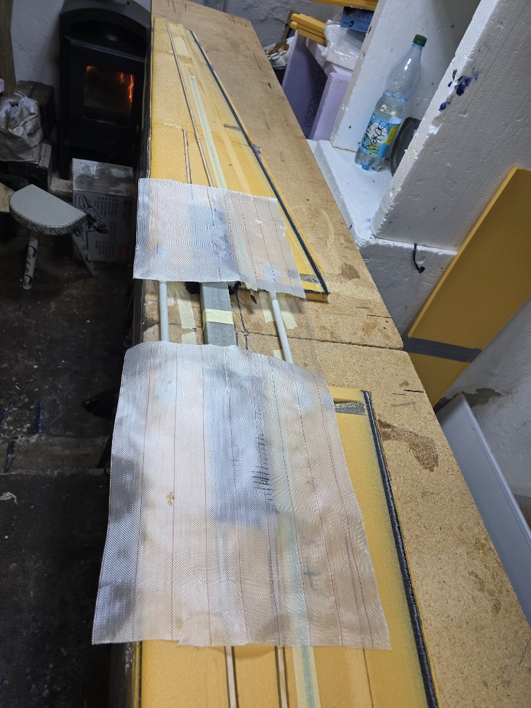

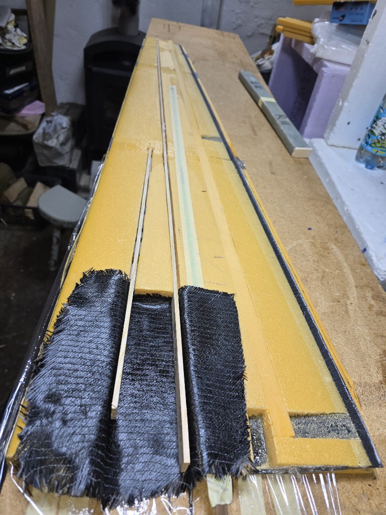

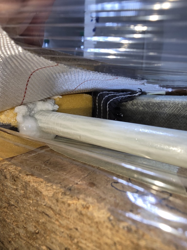

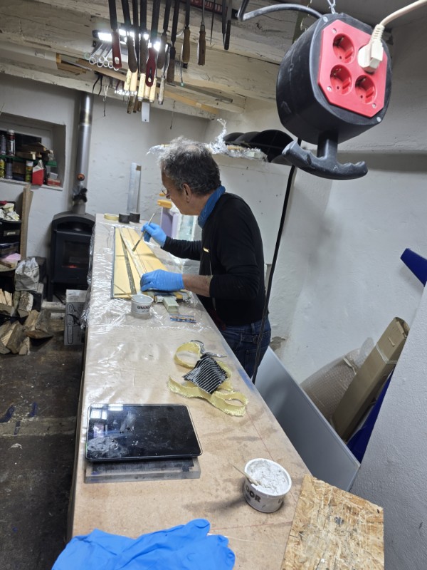

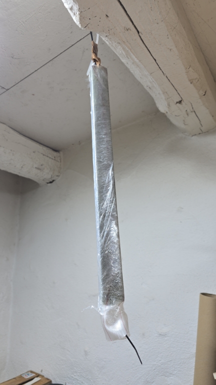

Weiter ging es dann am Verbinder, der wurde besäumt, eingetrennt, mit Frischhaltefolie umwickelt, bekam dann 4 Lagen Glasschlauch als Hülsen, darüber eine Lage Abreißgewebe, wurde dann wieder straff in Frischhaltefolie eingewickelt und neben den Werkstattofen gehängt zum Tempern.

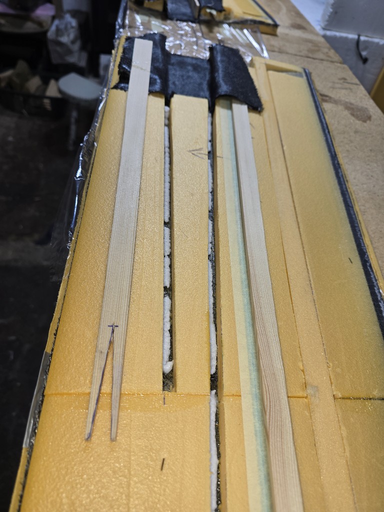

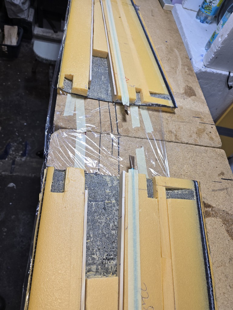

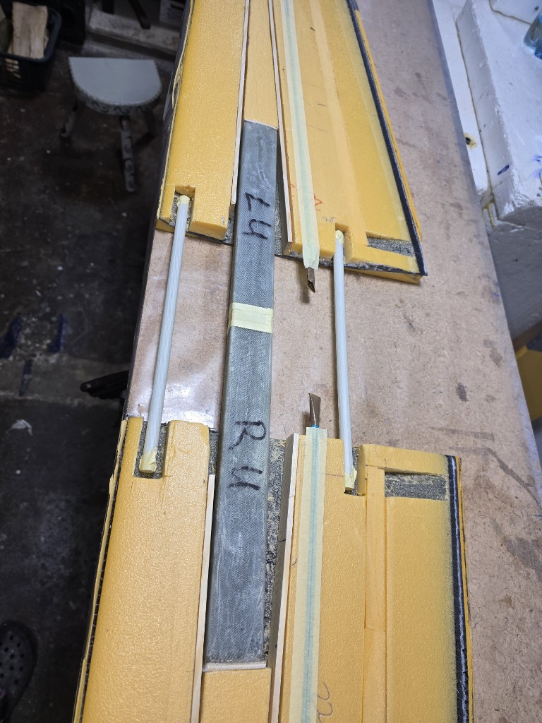

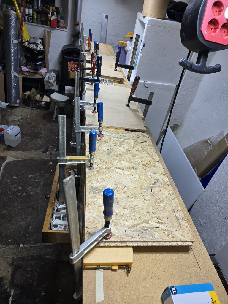

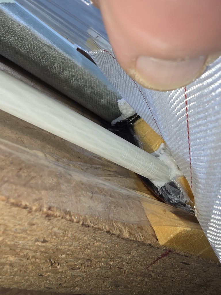

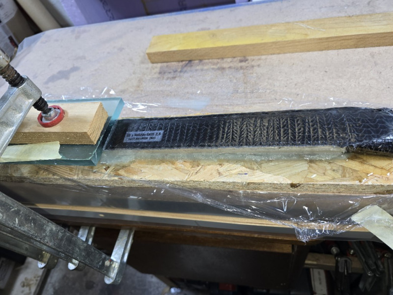

Dann kamen die Flächen dran. Besäumen, Holme, Hülsen, Verkastungen, Kabelkanäle anzeichnen und ausnehmen war daran noch angesagt und schon war der Nachmittag vorbei.
Morgen früh geht es wieder weiter.

...und die Steckung ist drin...
Der Aufbau ist brutal für ein 2,8m Modellchen, ich weiß, aber da soll halt nix anbrennen wenn Uli die Luft brennen lässt. :mrgreen:
V-Form auf 1,8° eingestellt.

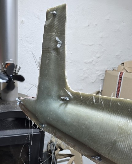

Sooo, heute war es dann soweit, Uli ist mit dem fertigen Rohbau nach Hause gedüst.
Die Flächen haben ein Gewicht von knapp 1kg, ergibt also am Ende ca 200-300g Mehrgewicht gegenüber dem PS-Swift, allerdings auch, mit so geplanter, höherer Steifigkeit der Flächen bzw vor allem der Ruder.
Der fertige Rohbau hat dann also 3,5kg, gegenüber 3,2-3,3kg beim PS.
