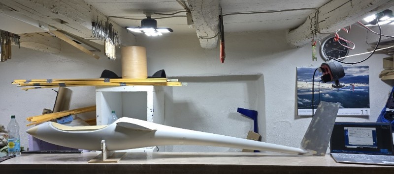

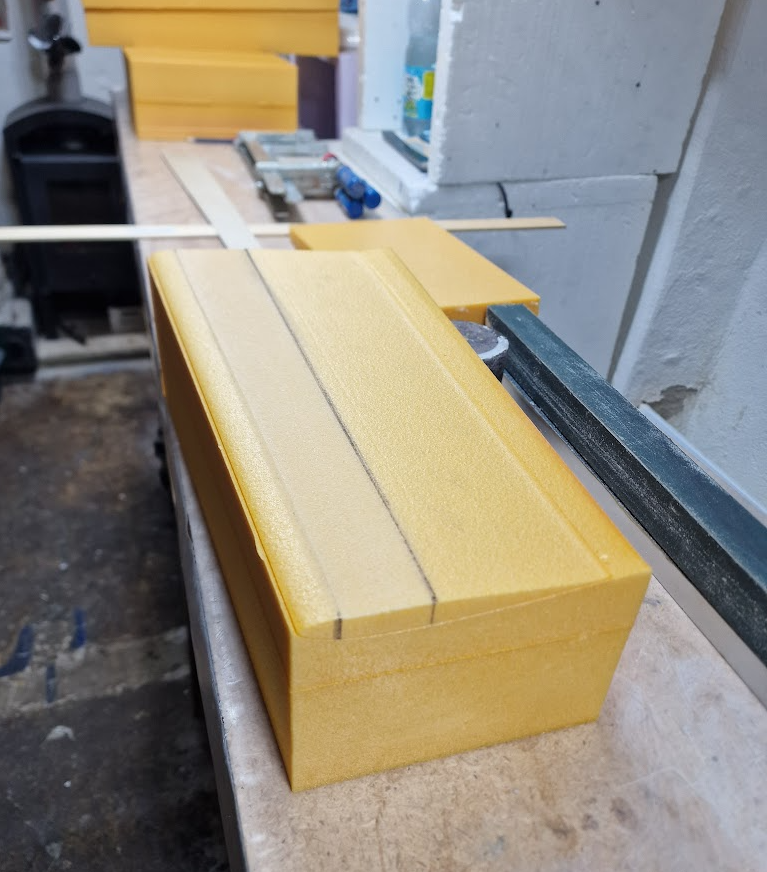

Das Hauptprojekt der Bausaison kann beginnen!
Projektstart war schon vor einigen Jahren, die ersten gemeinsamen Ideen dazu gab es 2017... Seither kam halt bei einigen von uns sehr viel "Leben" dazwischen, was aber nie zu einem echten Abbruch des Projektes führte, es wurde immer weiter geplant, gewerkelt und nun ist es endlich soweit. :mrgreen: 8-)
Die Urmodellübergabe von Dietmar hat vor einer Woche stattgefunden, Dankeschön für die wirklich tolle Vorarbeit!
Stephan hat sich monatelang in die statische Auslegung reingefuchst, Uwe hat uns zwei tolle Aerodramatiken gezaubert, eine für die 15m und eine für die 18m -Version und an mir ist es jetzt, das Urmodell zu finalisieren und die Kerne zu schneiden.
Geschnitten wird am Stück, meint, ich habe uns, vor einigen Monaten schon, damit es erstmal noch gut durchtrocknen kann, 14cm dickes XPS über einen Bekannten in einem Baumarkt besorgt und jetzt geht's mit dem Programmieren der Kerne los.
Zwischendurch laufen noch 3 weitere Projekte gerade, die aber demnächst finalisiert sein sollten, ab Mitte Dezember soll es dann vor allem um die grazile afrikanische Schönheit gehen.
Kleiner Teaser:
Der krummen Maßstab hatten wir gewählt, damit niemand behaupten kann, wir hätten irgendwo irgendwas abgekupfert. ;-)

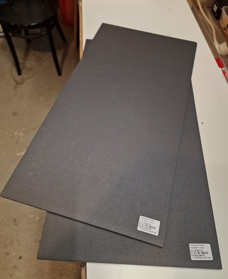

Christian das xps interessiert mich gerne paar foto und spezifikationen bezugsquelle und Preis das wäre klasse.

Re: JS3 6,2m 1:2,903
Moin Matze
https://www.bachl.de/produkt/xps/
Gibt's bei uns im Globus-Baumarkt auf Nachfrage.
Welches nutzt du?
Xps 300 C-G
Oder
Re-Xps 300C-G
was doof ist dass die viele platten mit Nut und feder machen die Waffelstruktur geht ja noch
Die grauen hatte ich mal mit dem Kantenversatz und ich hatte auch mal Perimeter in weiß. Es ist immer schwierig an gutes Material zu kommen oft sind die auch krumm am liebsten schaue ich mir jede platte vorher an das stösst nicht grade auf Gegenliebe wenn man jede eingeschweisste Grosspackung aufmacht und sich einzele aussucht.
Danke f den link👍

Moin Matze
Recyclingmaterial habe ich mich ganz allgemein noch nicht getraut zu nutzen. Ich habe da Bedenken, dass es Materialeinschlüsse gibt, die das Ergebnis versauen. Aber an sich keine schlechte Idee, ich könnte mal eine Platte holen und testen.
Ah ok re steht f recyling 😳

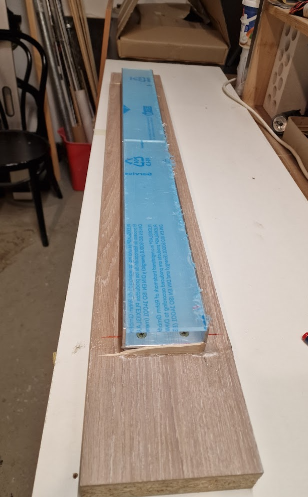

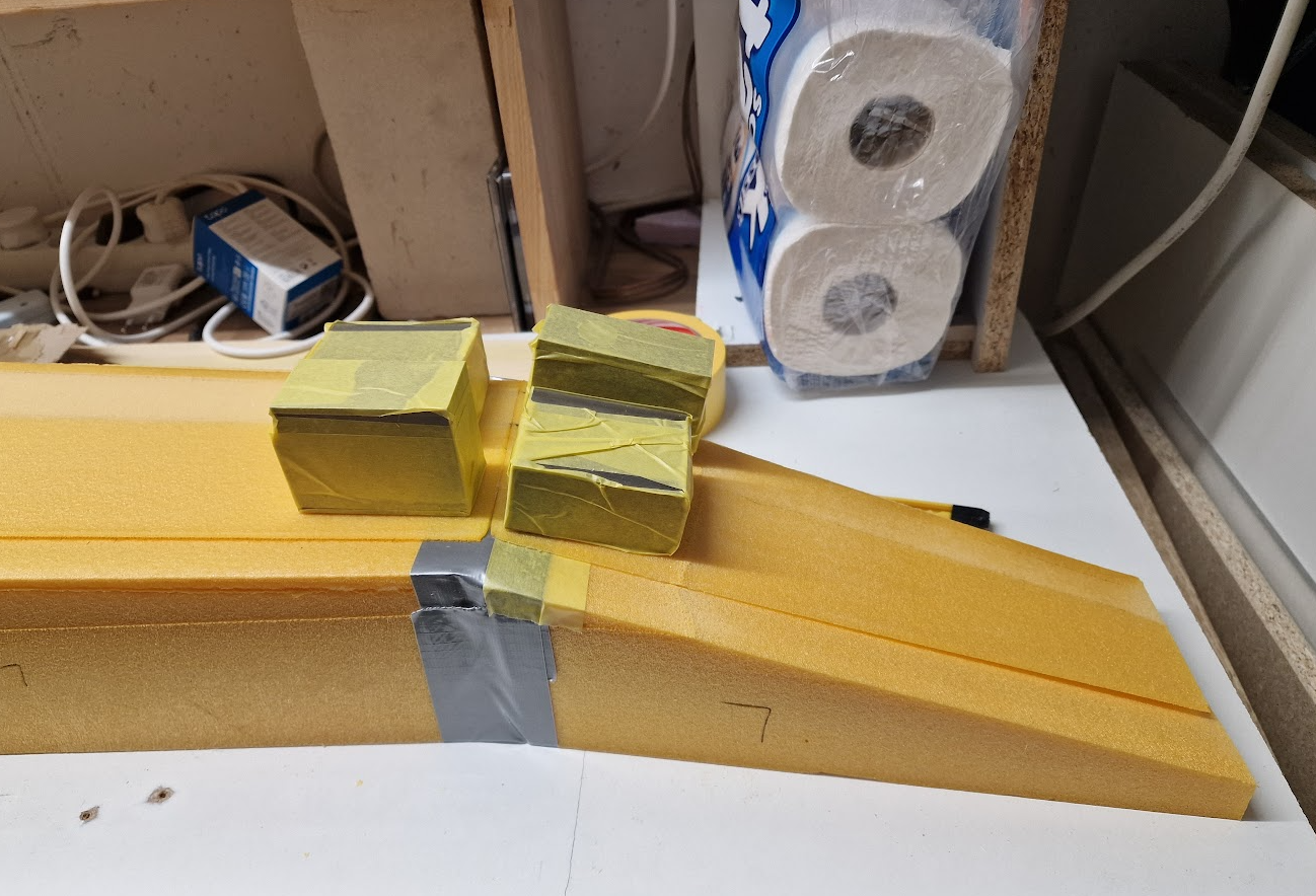

Die Vorbereitungen für den Verbinderbau laufen...
Maße:
Länge: 662 mm
Breite: 74 mm
Höhe: 21 mm
Bildschirmfoto 2025-12-06 um 18.05.56.png[/attachment [attachment=0]Bildschirmfoto 2025-12-06 um 18.07.41.png

Kommst Du mit den Knicken so in der Höhe hin ? Der Schnitt im Block sieht so hoch aus, wenn es denn die Wurzel ist ?
Beiträge: 10207
Re: JS3 6,2m 1:2,89
...was so von 2 Jahren sporadischem Lateinunterricht hängen blieb... Dumme Sprüche, mehr nicht. :P
Der "obere" ist die Wurzel. Erst fällt es ab, dann geht's wieder bergauf... Wie im echten Leben ;-)

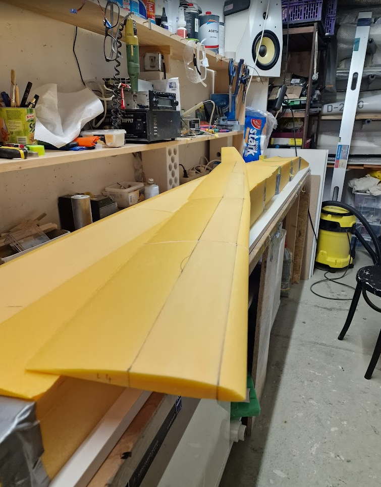

Re: JS3 6,2m 1:2,89

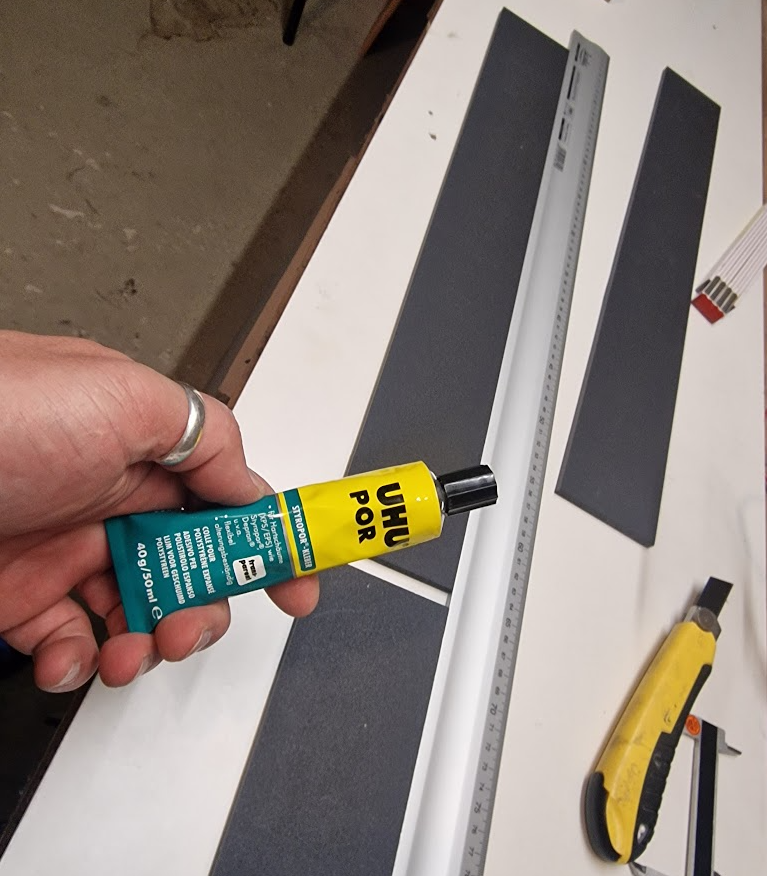

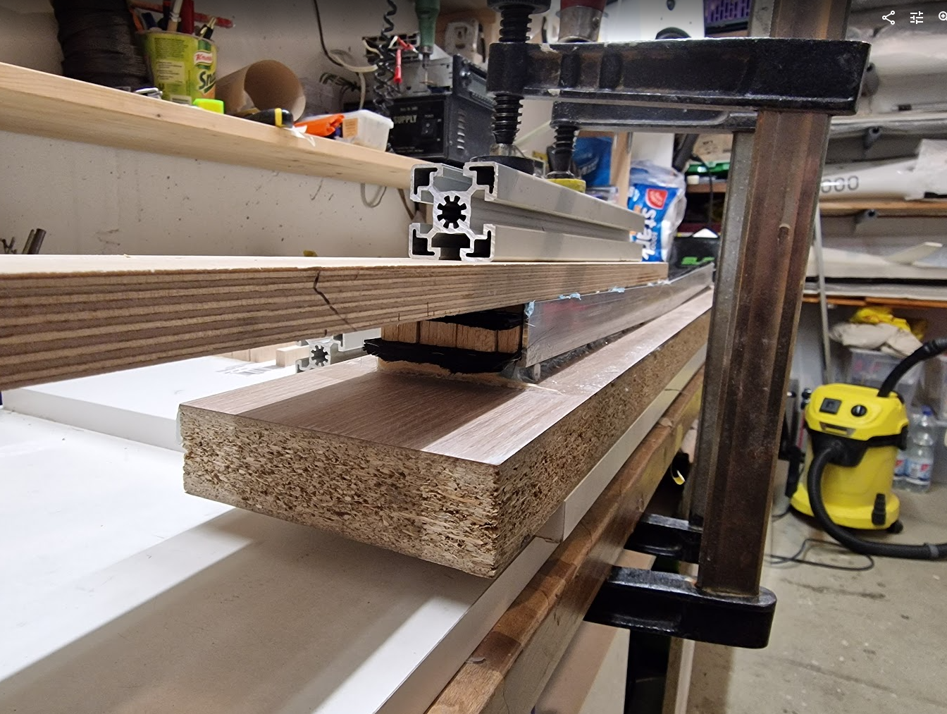

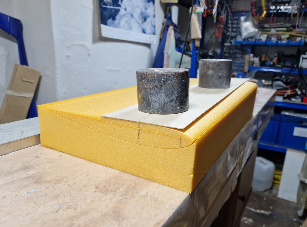

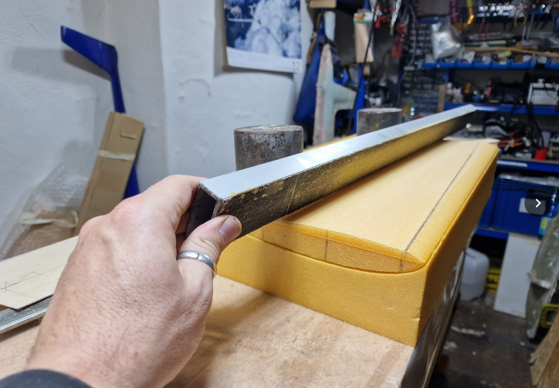

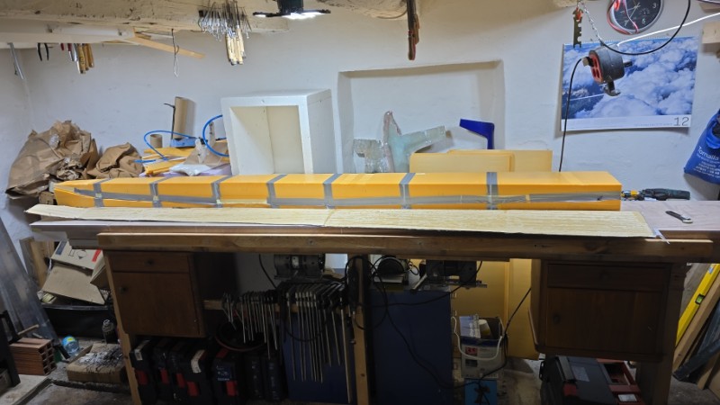

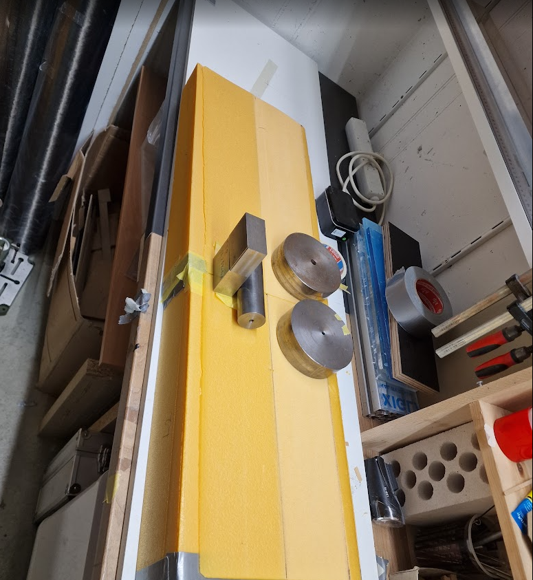

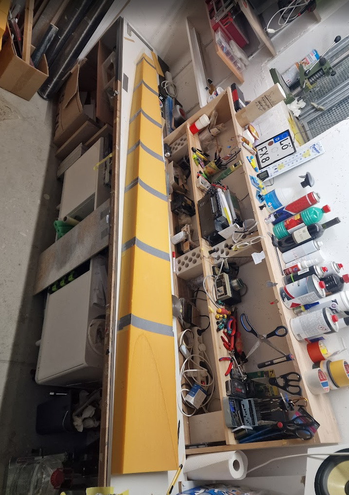

Die ersten 3 Trapeze, auf dem Kopf liegend... Auf dem Bild erkennt man den Knick kaum. Die nächsten beiden sind annähernd waagerecht und dann geht's mit den stärkeren Knicken am Aussenflügel los. Der letzte ist dann stark angewinkelt mit ordentlich Pfeilung, das wird noch spannend zu schneiden, da komme ich aber dann erst morgen dazu...
Beiträge: 10207
Re: JS3 6,2m 1:2,89

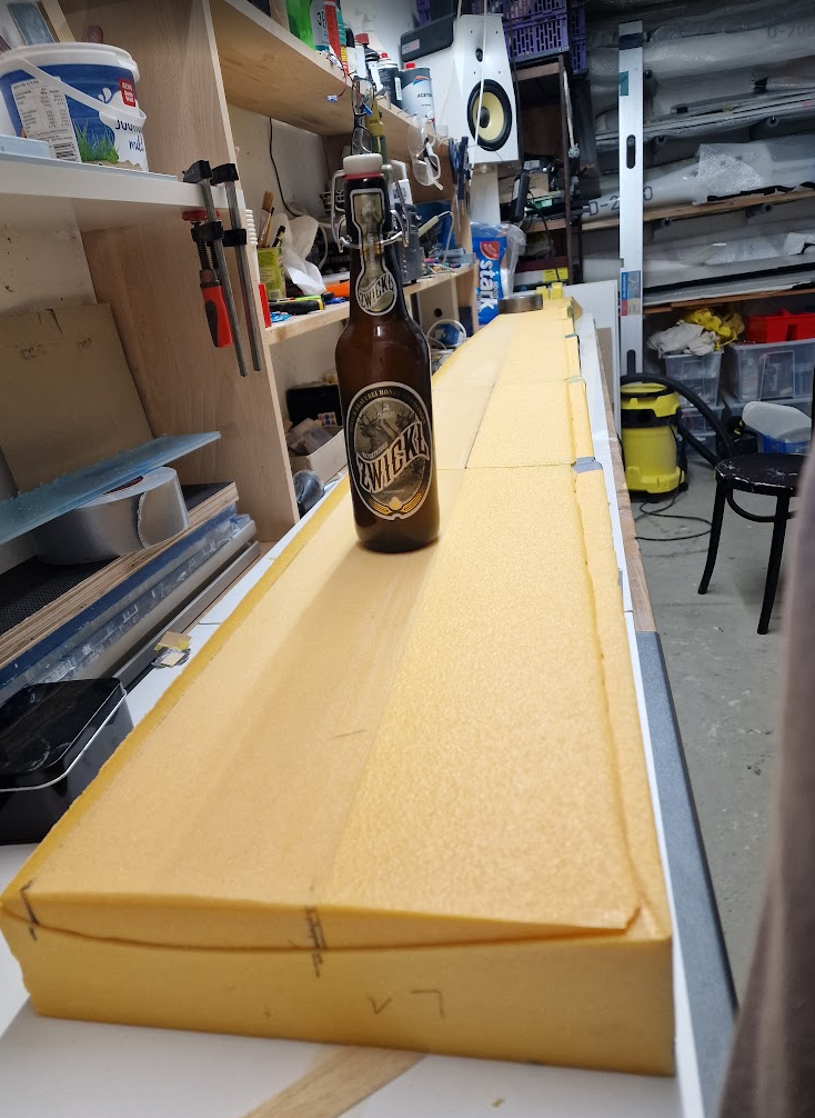

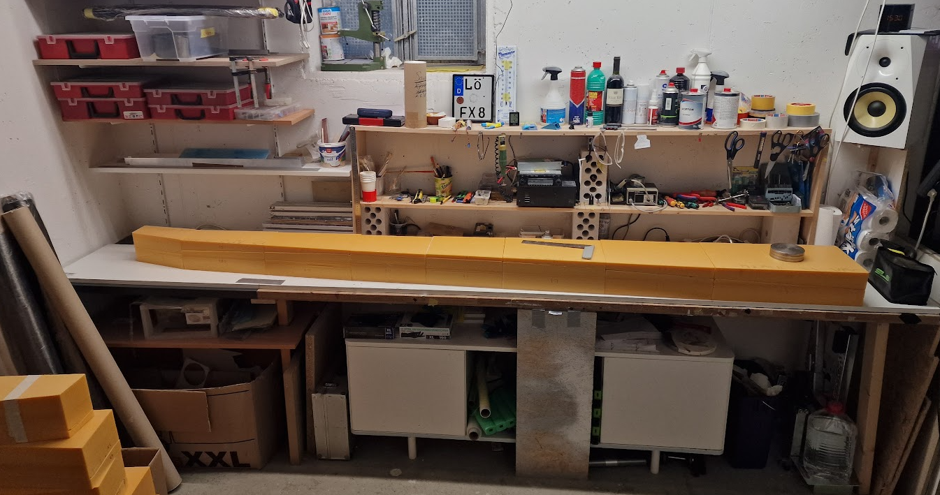

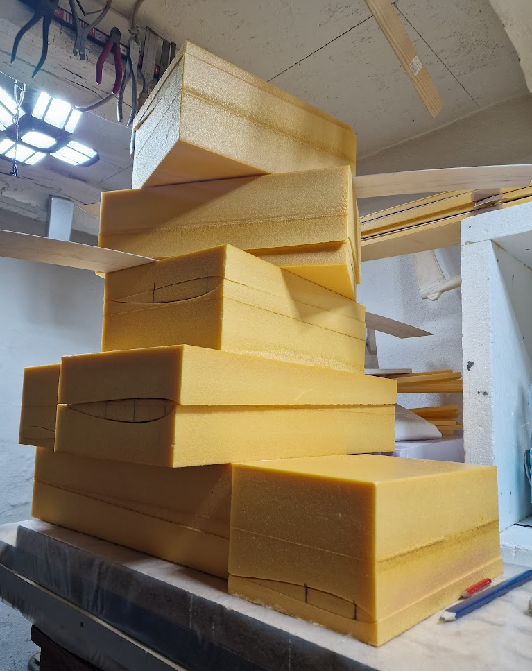

Fertig geschnitten....
Re: JS3 6,2m 1:2,89
So ein Flügel macht extrem viel Arbeit aber am Ende ist man froh wenn alle Segmente aneinanderpassen und stolz wenn der Flpgel fertig ist. :thumbup:

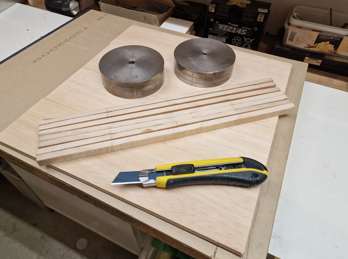

Moin zusammen,
hier noch ein paar Bilder von meiner Seite....

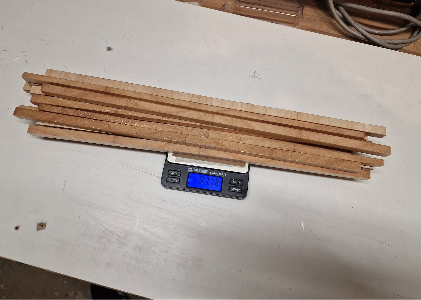

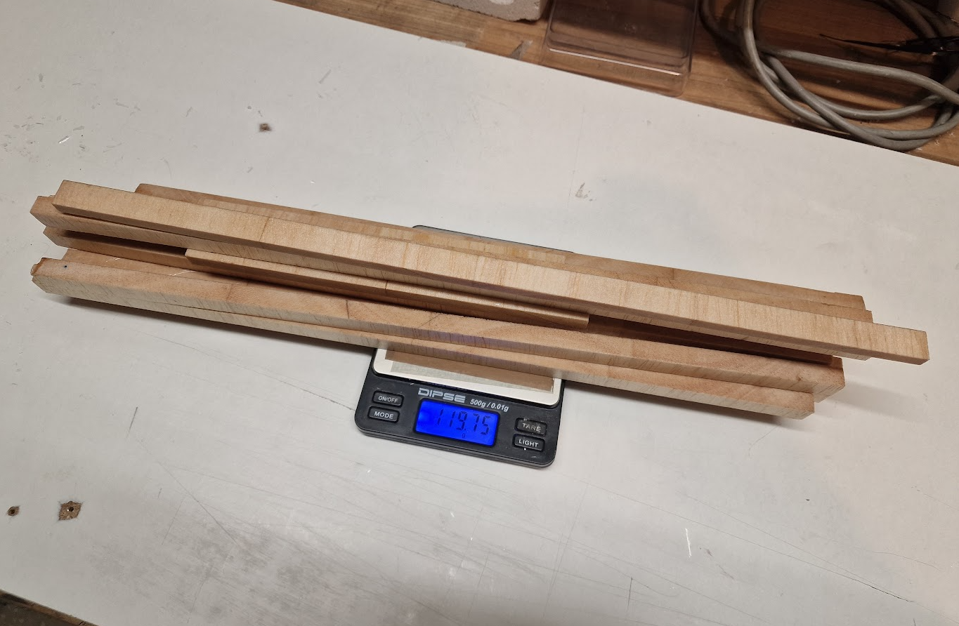

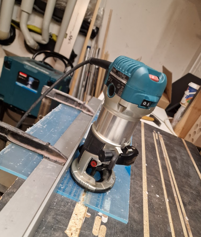

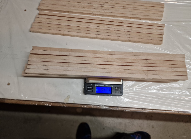

Re: JS3 6,2m 1:2,89

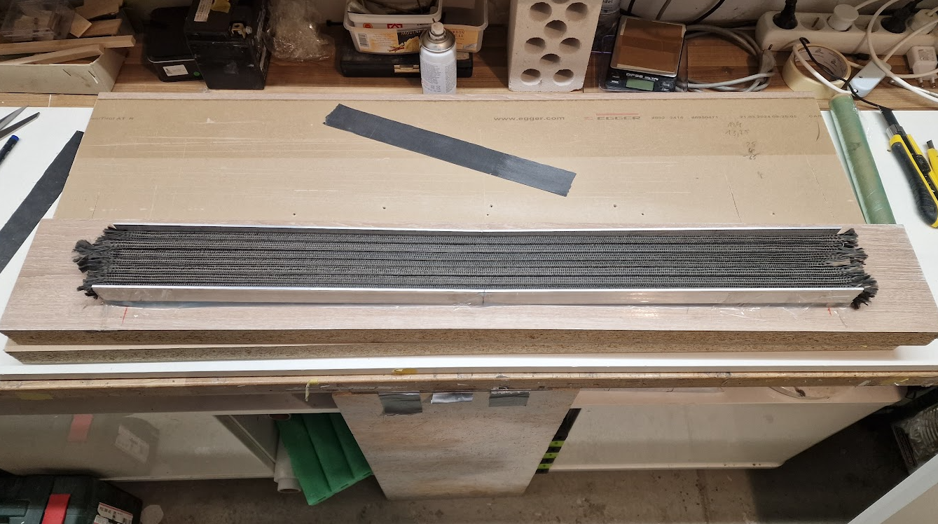

Hallo zusammen, und ein gutes neues Jahr... :)

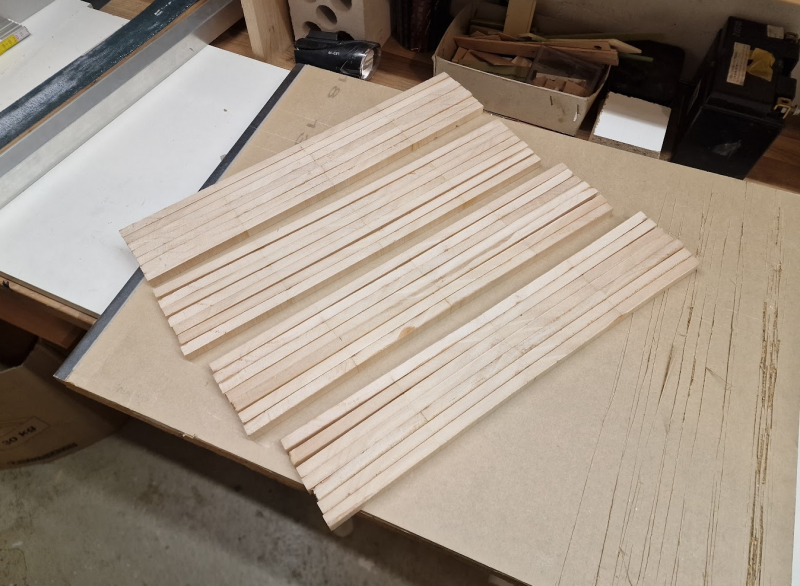

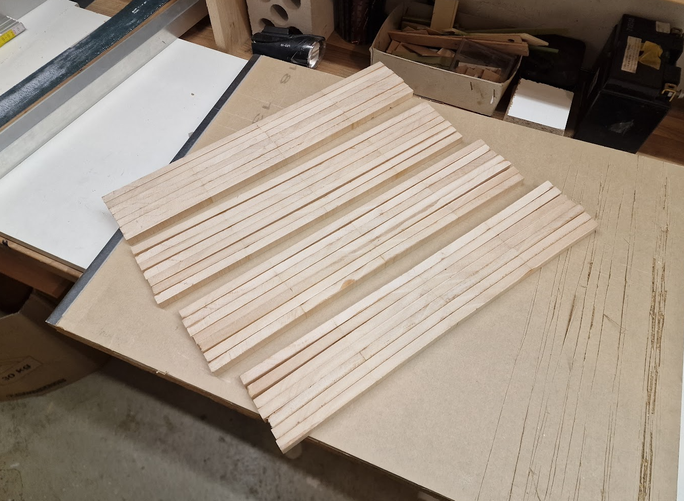

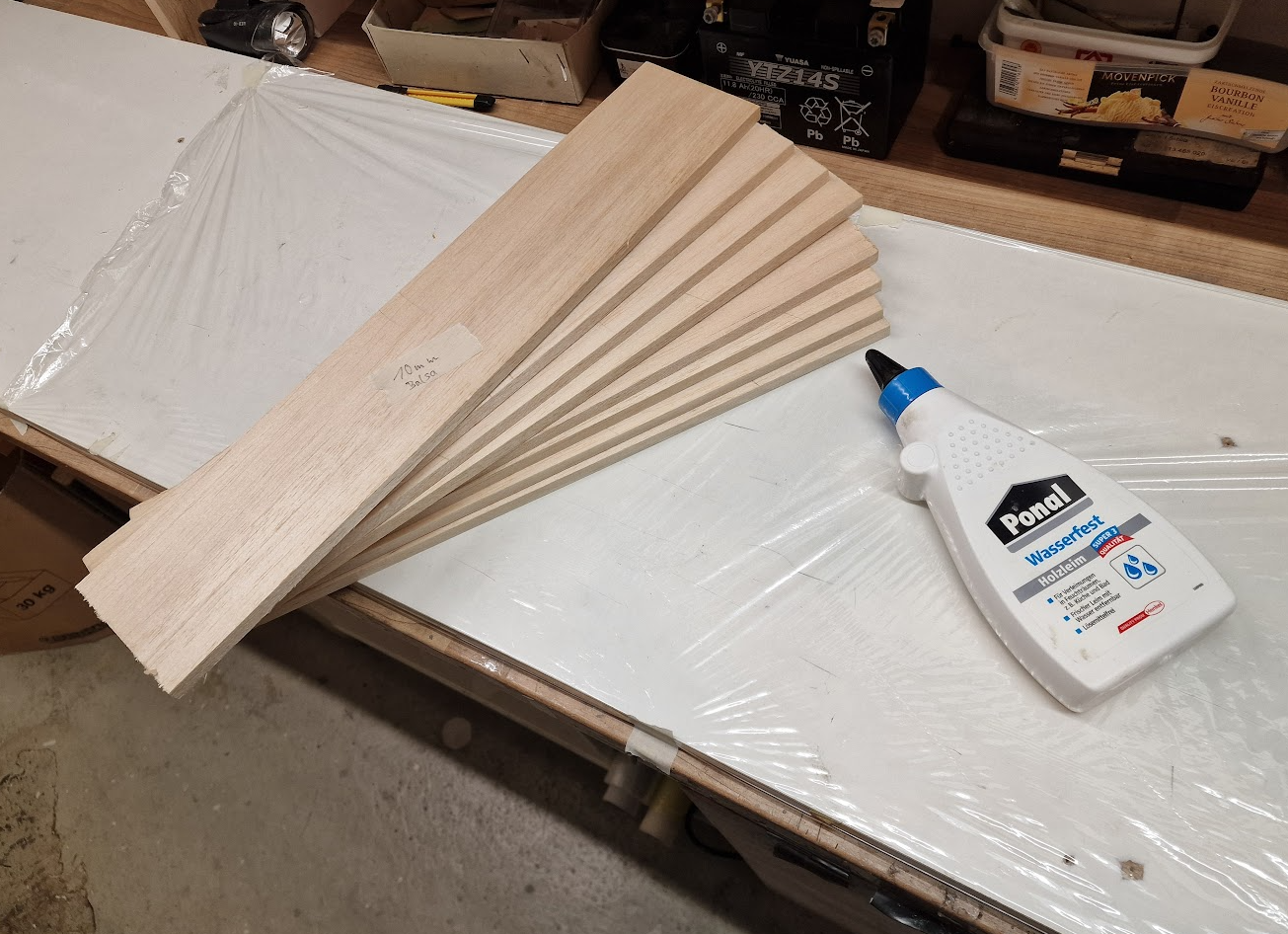

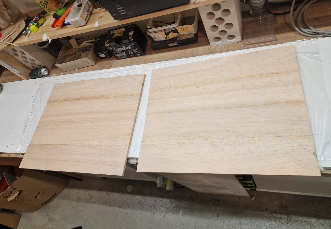

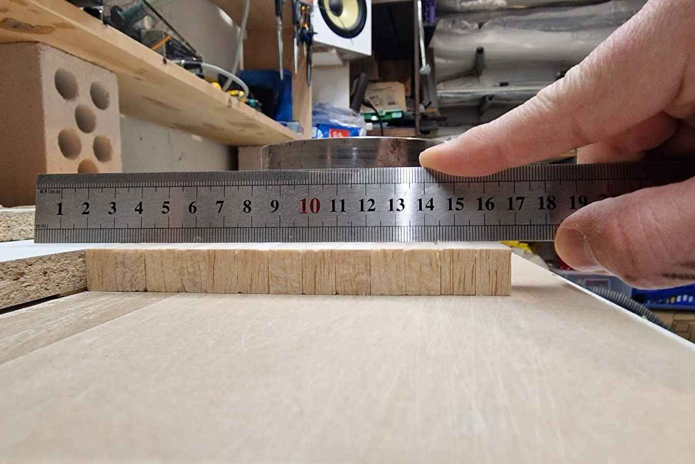

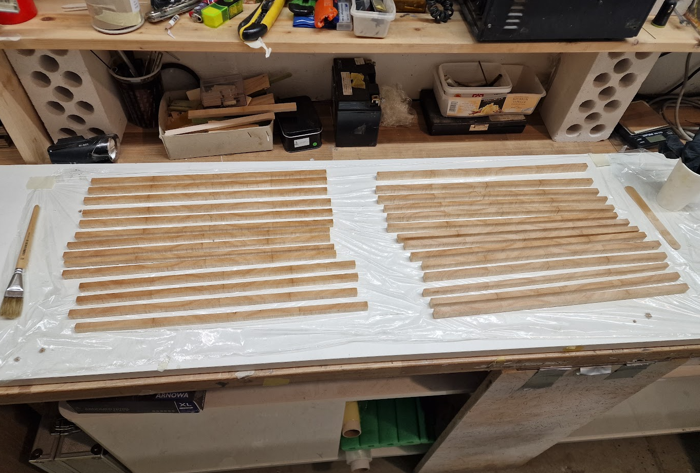

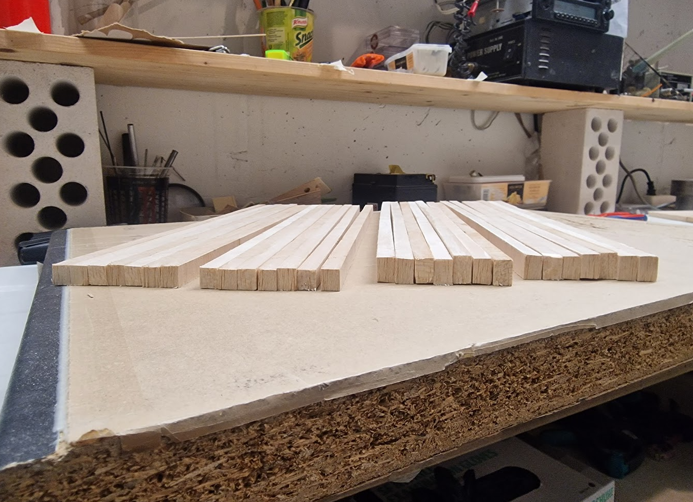

Hier ging es mit den Vorbereitungen für den Verbinder weiter.

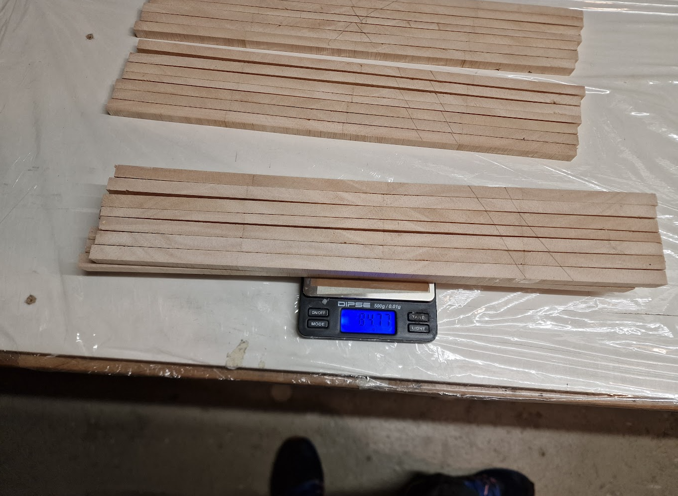

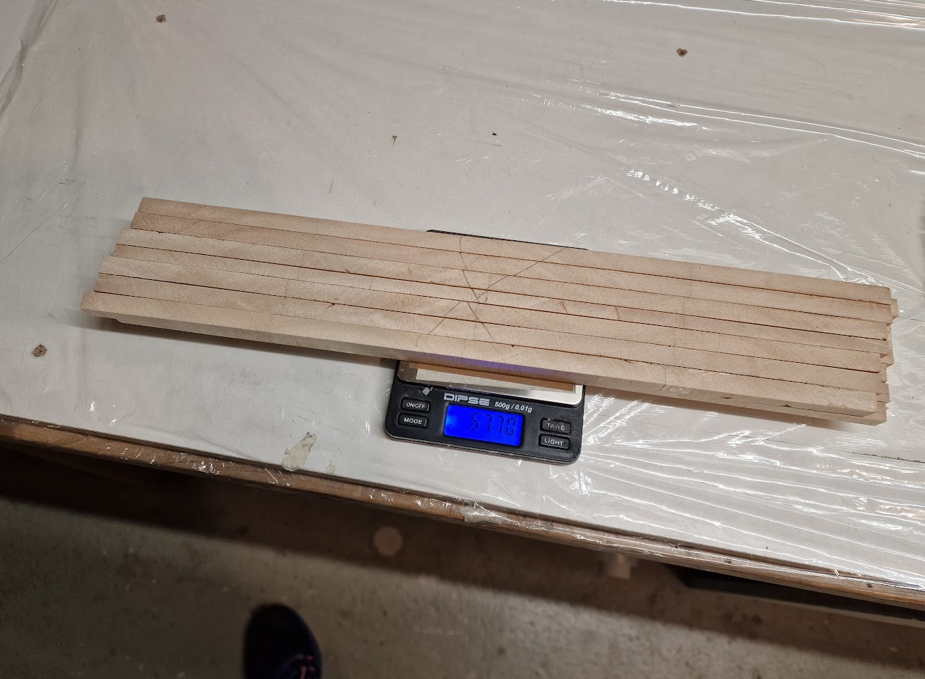

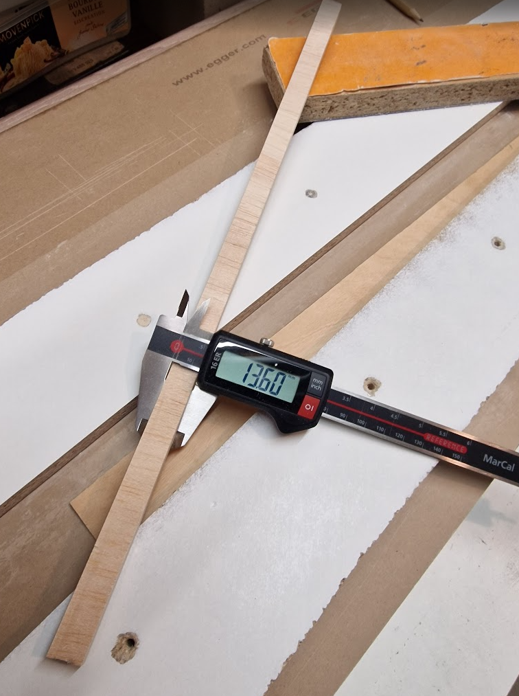

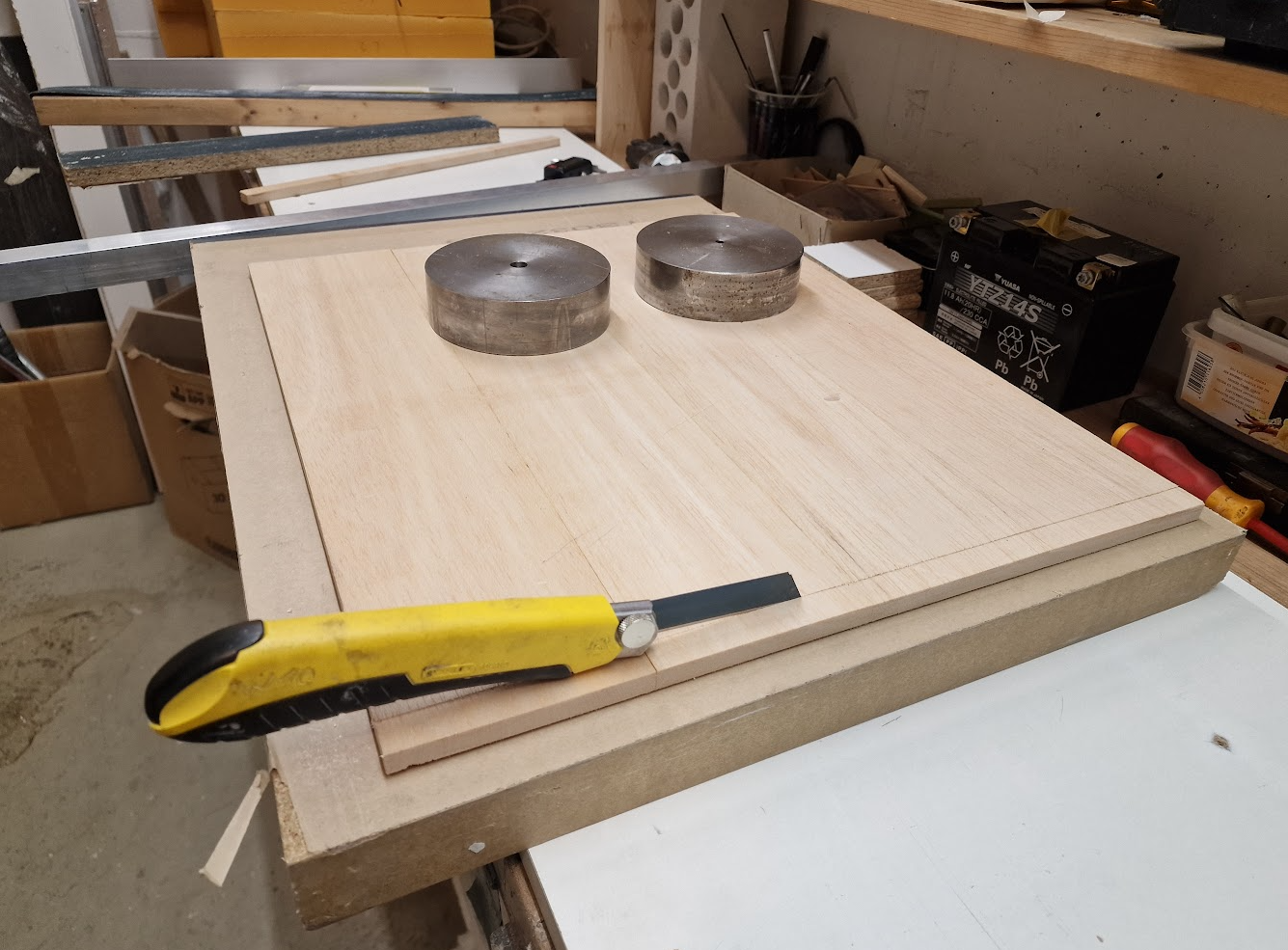

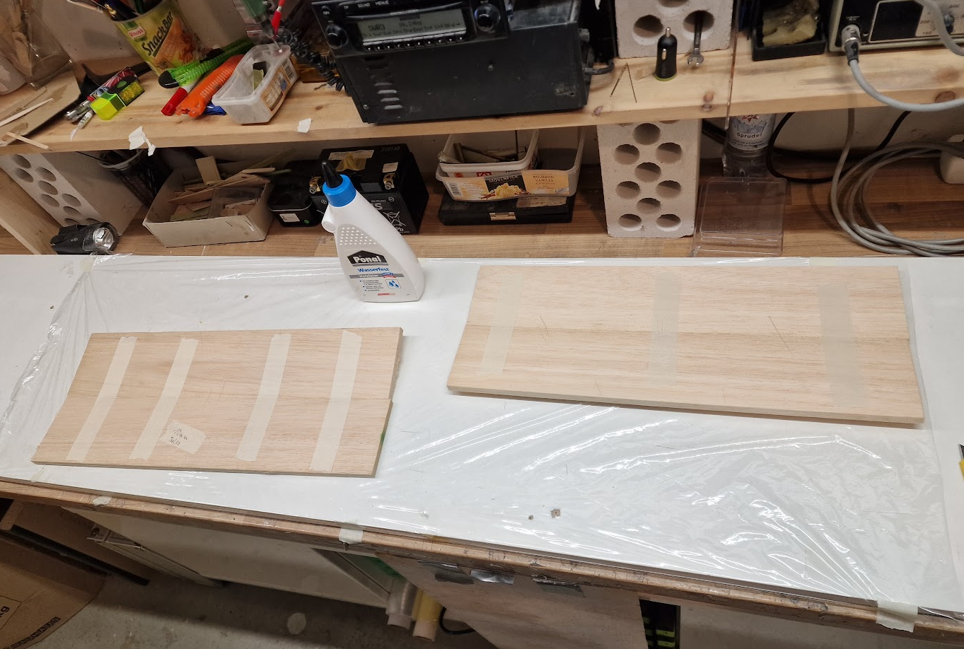

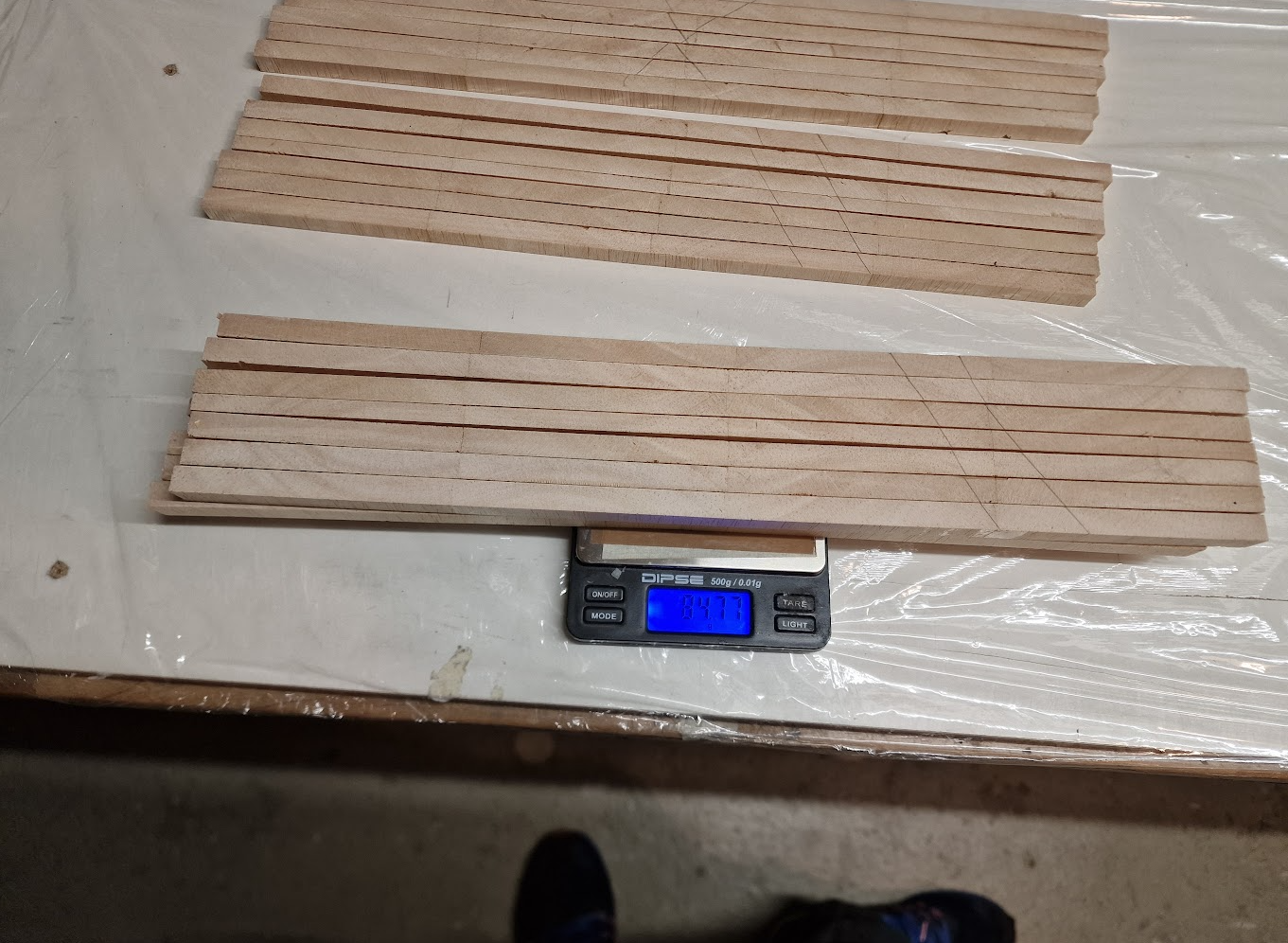

Als Inlays kommt stehendes Balsa zum Einsatz. Hier nochmals vielen Dank an Dietmar für die Unterstützung bei der Berechnungen.
Das Balsa haben wir mit Harz gesperrt, damit es beim Verpressen mit dem UD nicht vollsaugt.

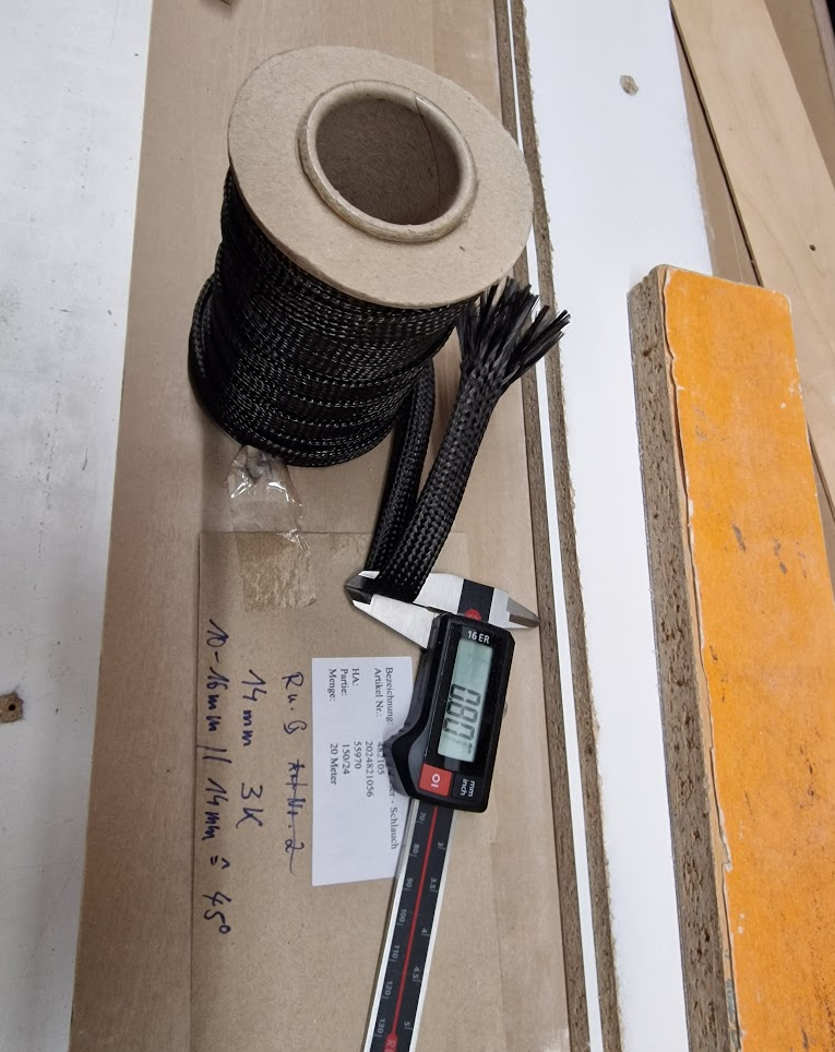

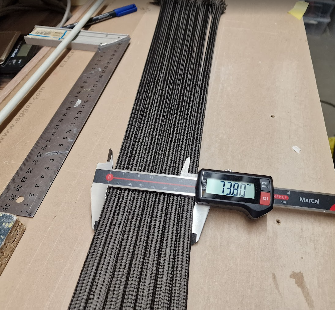

Über das Balsa je ein 3k Schlauch.
Christians Verbinder bekommt etwas mehr UD Gelege rein, daher gibt es zwei verschieden hohe Inlays.
Ich versuch wieder mal ein paar Gramm zu sparen und leg nicht ganz so ein.
Daher gibt es auch zwei unterschiedlich hohe Inlays.

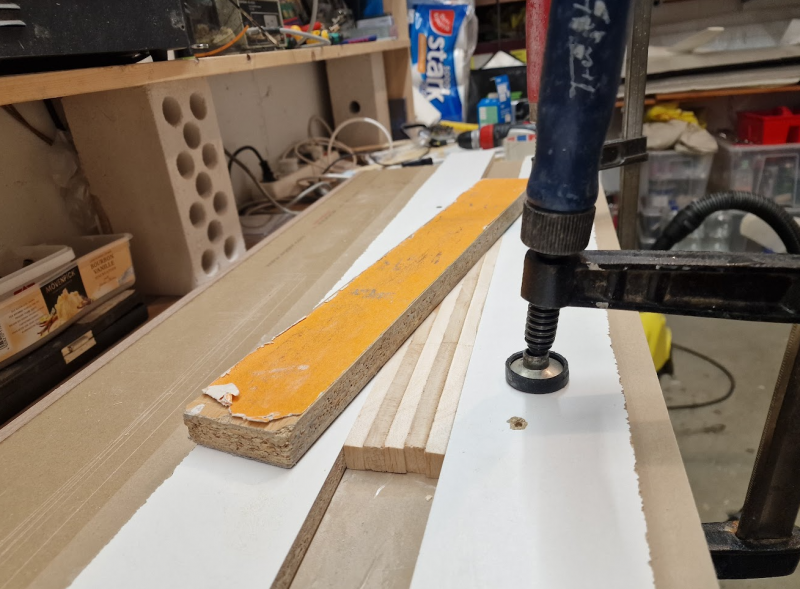

Trockenversuch :) wenns trocken reinpasst, sollte es nass auch gehen....

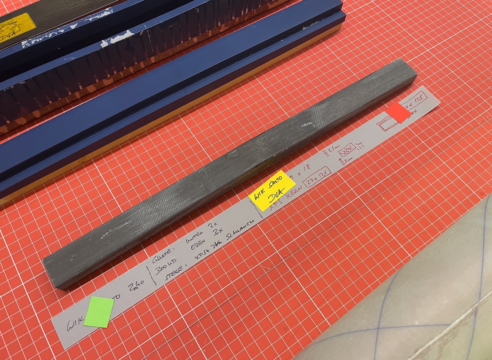

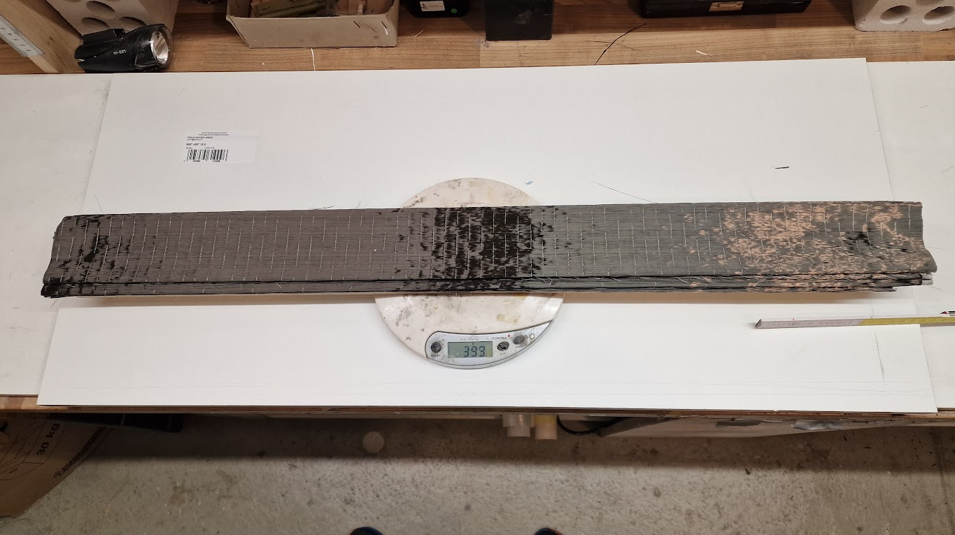

Stephan, sieht gut aus ! Rohacell anstatt Balsa stehend wäre zwar auch gegangen, weniger Arbeit, aber auch deutlich teurer.
Ich hab meinen JS3-Verbinder mit XPS Kern gebaut, fliege ja auch nicht so "Hayabusa" wie ihr ;-)
Mit 5 Lagen 300er HT-UD im Zuggurt und 7 Lagen 300er HT-UD im Druckgurt und 3 XPS Kernen mit je 2 mal 3K Schläuchen sollte er rechnerisch 20g aushalten. Bruchversuch steht noch an. Hab einen zweiten Verbinder zum Zerstören gebaut, interessiert mich mal wie weit Theorie und Praxis auseinander liegen.
Achso, vergessen, und nochmal das ganze Paket mit einer 300er HT-Biax Lage umwickelt als Ganzes.
Kommt dann mit 690mm Länge auf 480g Gewicht bei 53mm Breite und 18mm Höhe. Bin gespannt, wie der bei Euch rauskommt.

Re: JS3 6,2m 1:2,89
t6backseater hat geschrieben: Do 8. Jan 2026, 09:01 Stephan, sieht gut aus ! Rohacell anstatt Balsa stehend wäre zwar auch gegangen, weniger Arbeit, aber auch deutlich teurer.
Danke Dietmar!
Frage zum 300er Biax. Mit ganzes meinst Du wirklich um alles inkl dem UD, quasi als äußere Lage?
Würdest du das bei unserem Aufbau auch empfehlen?

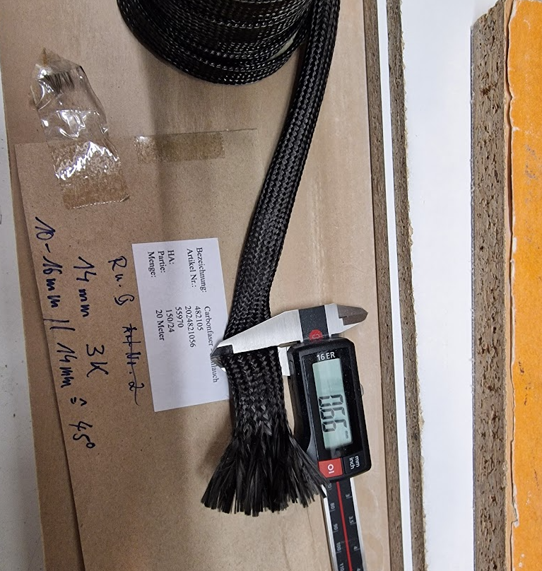

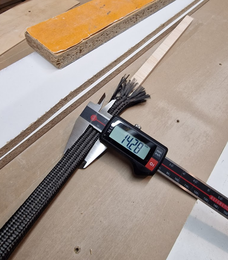

Geplant ist aktuell über jedes Balsa Inlay 1 Stück Kohleschlauch 3k mit einer Dicke von ca. 0,8 mm.
UD Gelege
Stephan: 4 mm oben, 3,7 mm unten
Christian: 5 mm oben, 5 mm unten

Moin Stephan, bei Euch beiden rein rechnerisch nicht nötig, aber Du verhinderst halt mit einer umschliessenden Lage ein Aufplatzen im Extremfall. Bei der umschliessenden 300er Biax Lage tragen dann auch nur die zusätzlichen Stege links und rechts zur Festigkeit bei, die Decklagen über den Gurten sind "dead weight", unnötiges Gewicht - aber auch egal bei dem Prügel den Ihr da baut ;-) :thumbup:
Ich mache es immer, wenn Du die Biax Lage bei Euch vom Platz her noch reinbekommst, dann machen.

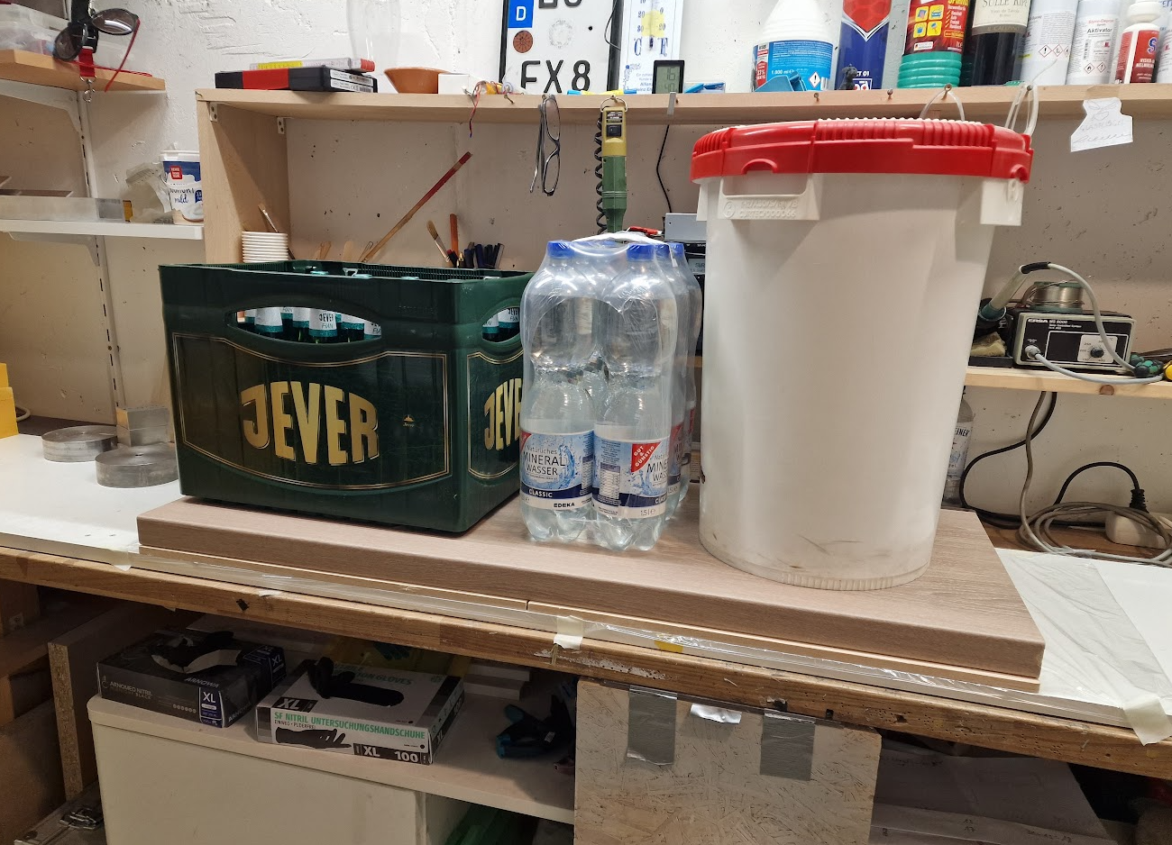

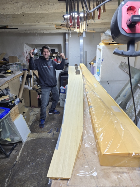

Soooo.... Das war ein etwas verlängerter Abend bis genau jetzt eben. :mrgreen:

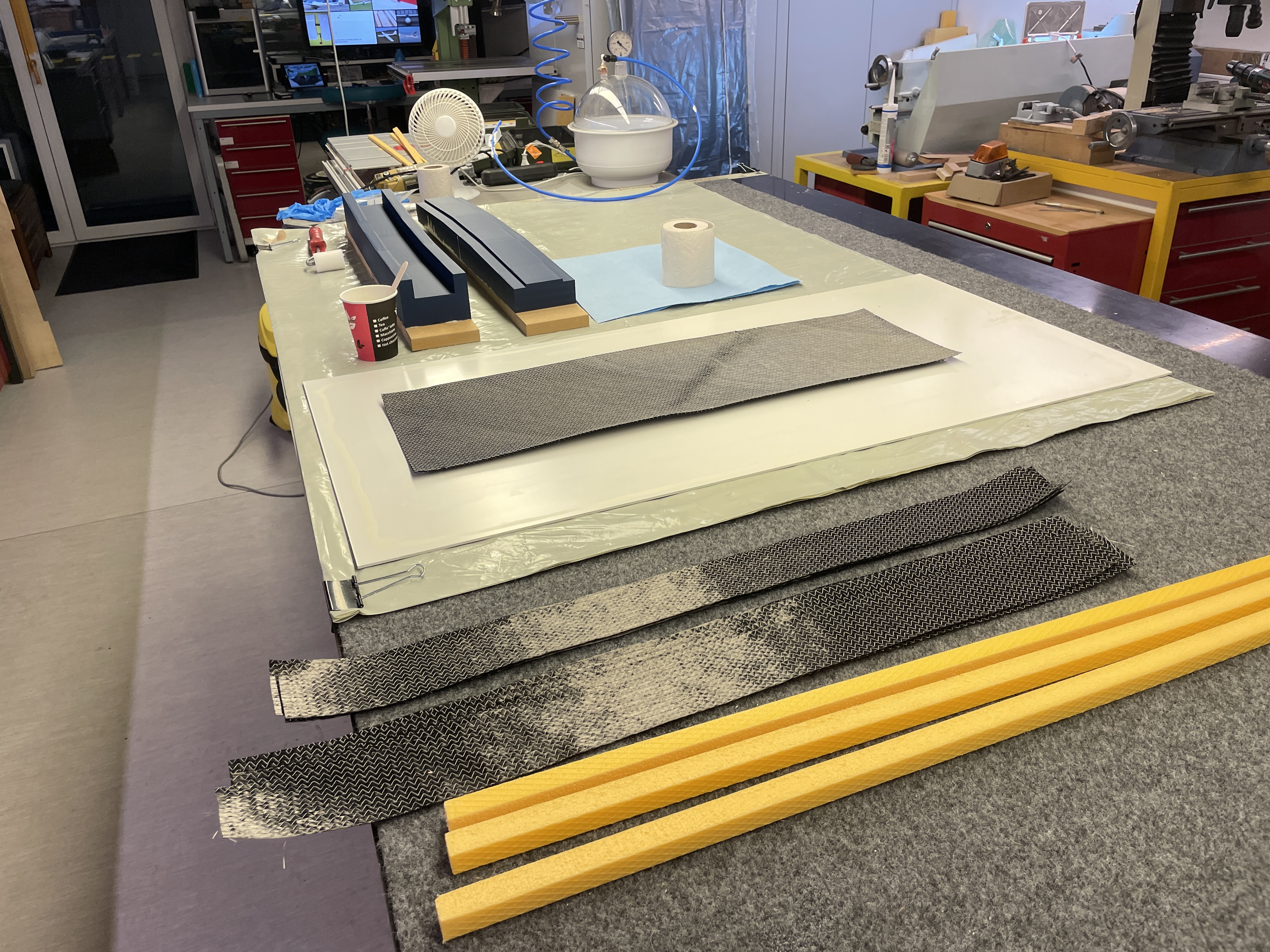

Die erste Fläche ist im Vakuum, besser gesagt, im Doppelvakuum. 2 Thomas-Pumpen kümmern sich um -0,9 Bar im 3,5m langen Sack. Die Temperbox ist provisorisch verlängert und bei gemütlichen 40°C darf die Fläche jetzt bis morgen Abend saunieren.
Vorher:
Nachher:
Beiträge: 10207
Re: JS3 6,2m 1:2,89

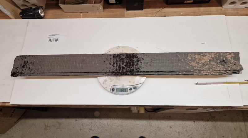

...ausgepackt. Die Gewichtsschätzung von Stephan mit 1,73kg war um 4g daneben, er hat aber auch das Abreißgewebe über der Endleiste vergessen :lol:
Die Fläche ist wieder sauber verpackt, bis es weitergeht...
