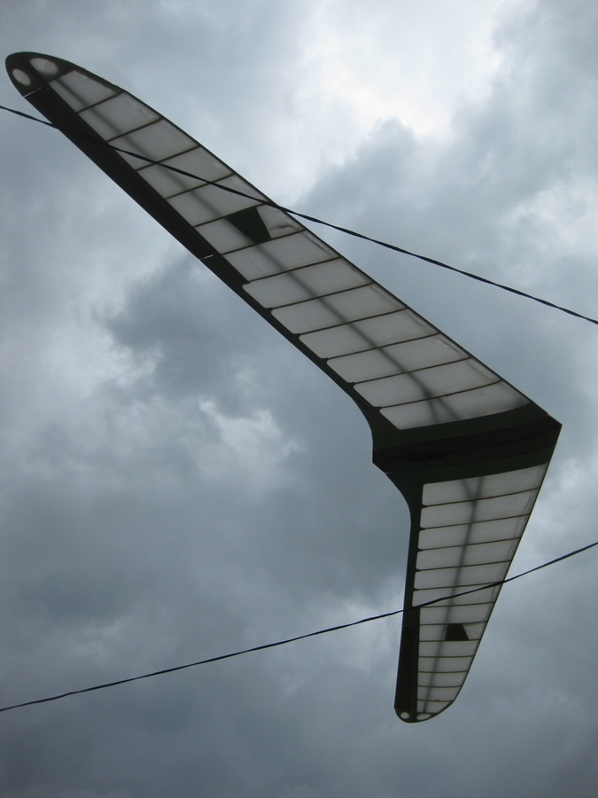

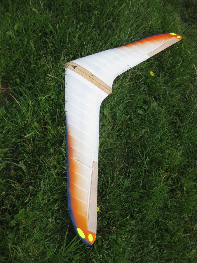

Ich habe meinen oben zu sehenden Prototyp Werks-Nr 1 (mit 2. Bespannung in Kirschgrün statt anfänglich Letzte-Chance-Lila :mrgreen: ) im letzten Winter durch einen Steuerfehler verloren, ein zu langsam und zu tief angesetzter Looping beim fliegen vorm Haus wie hier im Sommer endete in den Sträuchern des Nachbargarten.
Ich hab mich dann in die von Steve ehrenamtlich organisierte Sammelbestellung eingeklinkt, aber das Modell bisher noch nicht gebaut....bis Freitag Abend.

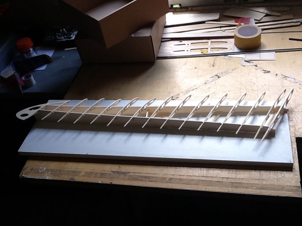

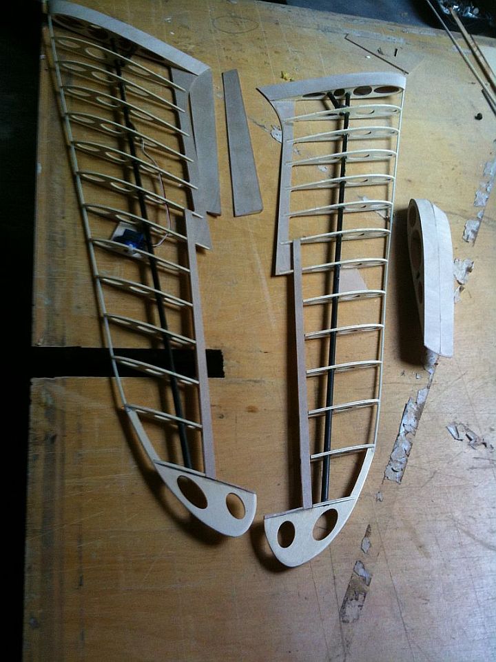

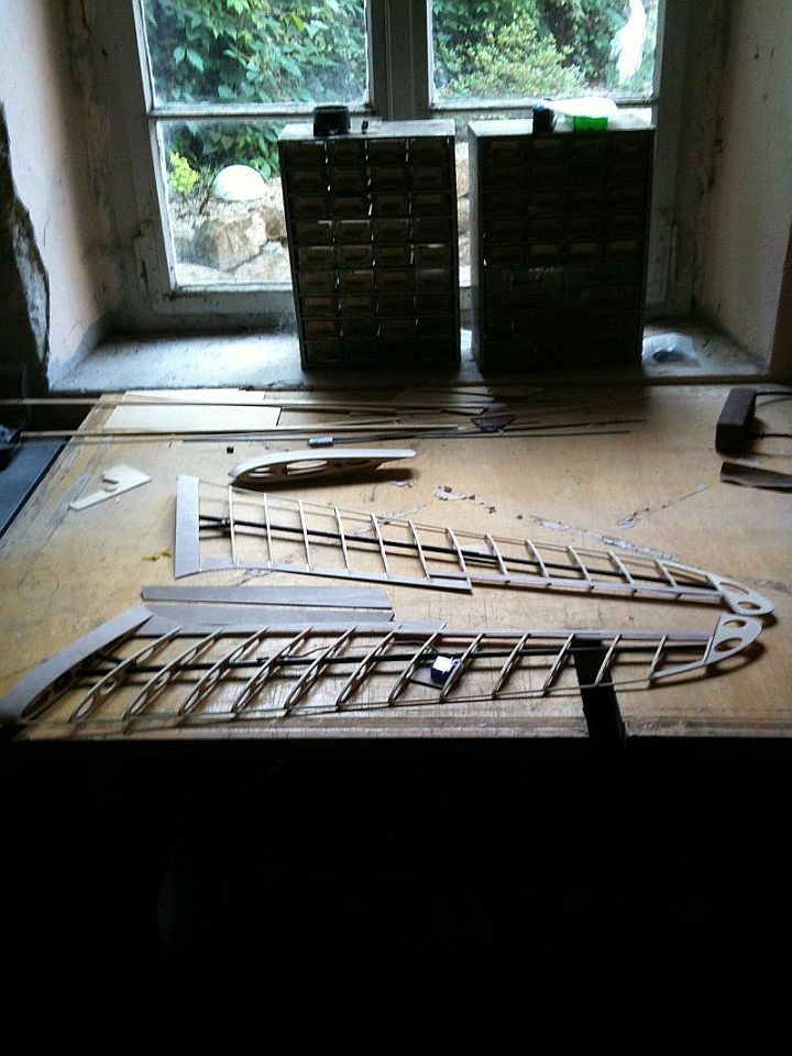

Am Freitag hab ich die Sperrholzteile aus den Trägerplatten geschnitten und versäubert und am Samstag hab ich dann mit dem Bau begonnen. Das Ergebnis nach 2 Abenden Bautätigkeit sah dann so aus:
Gestern hab ich dann mit Jürgen die Aris-Mini-Kerne geschnitten und auch Abends nicht mehr viel gebaut, dafür aber heute den ganzen Nachmittag. Das ist der derzeitige Stand, die Mittelstücke sind die vom Prototyp, das hat etwas Arbeit gespart:
Ruder ausschneiden hab ich heut nicht mehr geschafft, aber das macht nix denn die geplante Bespannung mit Koverall und Spannlack braucht nachher eh einiges an Trockenzeit, so dass der Erstflug so oder so am übernächsten Wochenende sein dürtfte. Das Modell ist an einem langen Wochenende zu bauen wenn man sich ein bisschen ranhält und mit Folie bespannt.

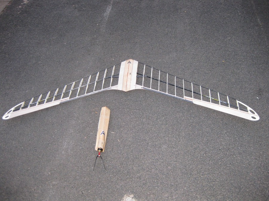

Ich war auch kräftig am basteln ;-)

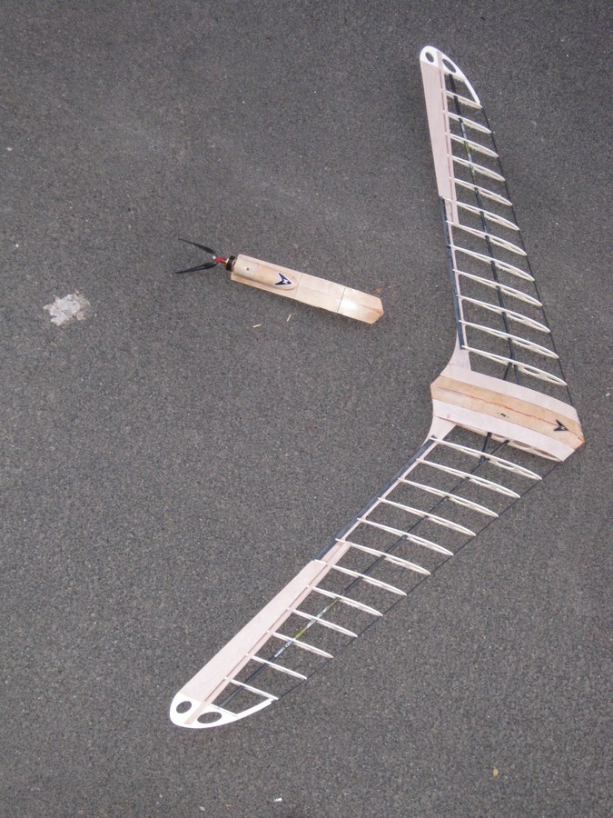

Macht wirklich laune die Micro Ellisabeth zu bauen ..
Leider fehlt mir die Beplankung um den 2.ten Rumpf (Elektro) zu bauen.
Aber egal ...
Bespannt wird am Wochenende !!!!

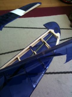

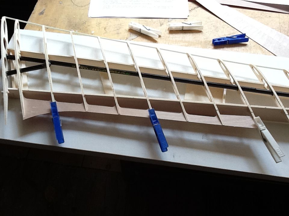

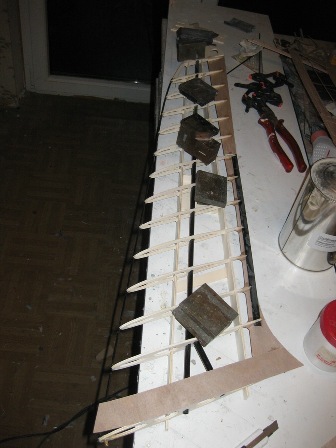

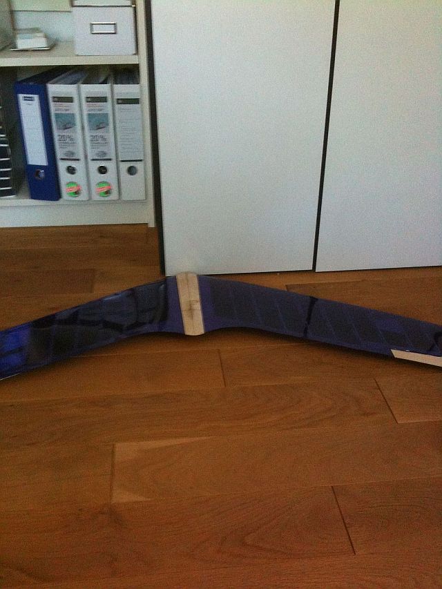

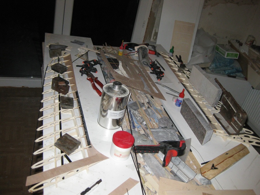

meine neuen Hortiflügel sind jetzt mit Koverall und Spannlack bespannt, nur noch Ruderhörner einbauen, alles anschließen und ein bisschen Farbe drauf, dann fliegt sie wieder :)
Die Helling läßt sich gut dazu benutzen um die Flügel mit Gewichten in der richtigen Position zu fixieren bis der Spannlack komplett trocken ist, man muß nur die Position der Helling-Längsteile an der Wurzelrippe und einer der Außenrippen markieren.
Bauzeit nur für die Flügel bis hier her: 4 gemütliche Abende und ein Nachmittag :wink:

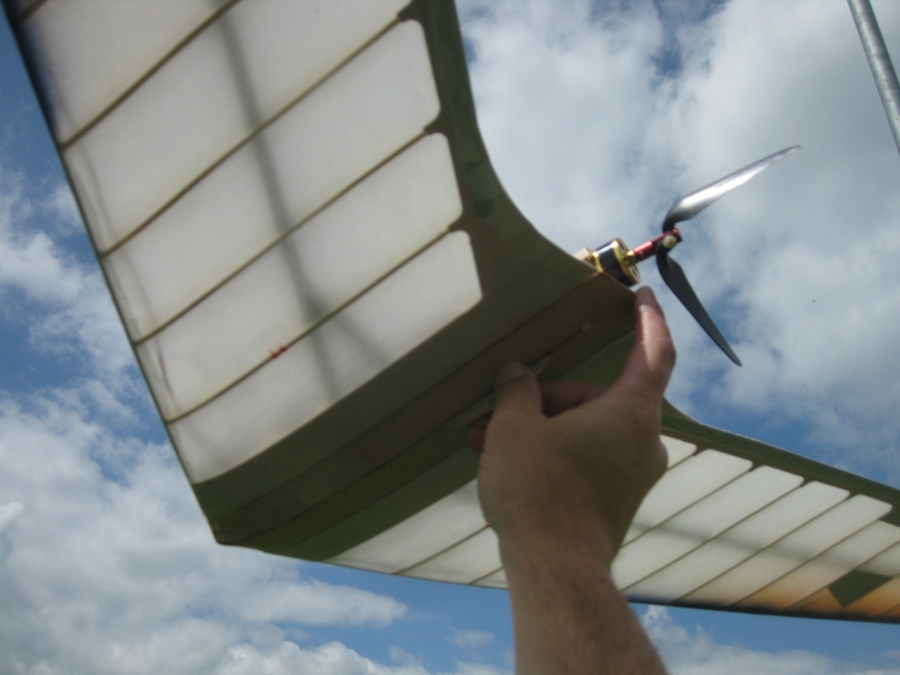

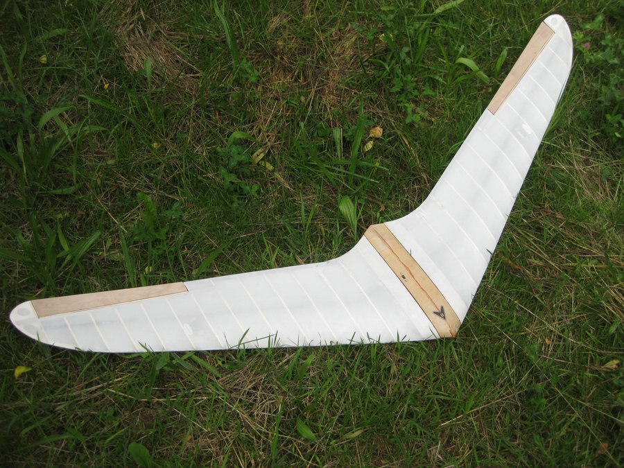

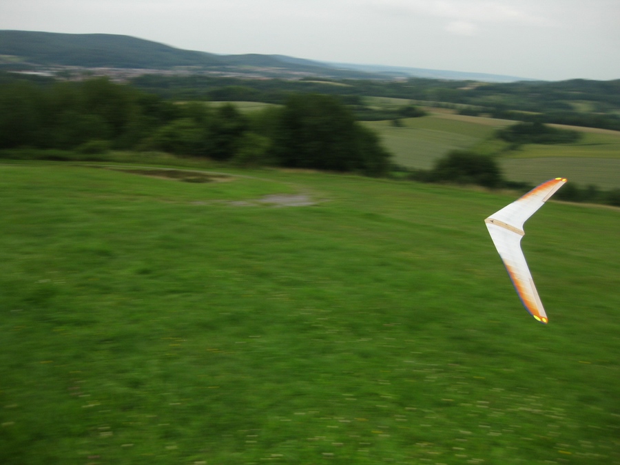

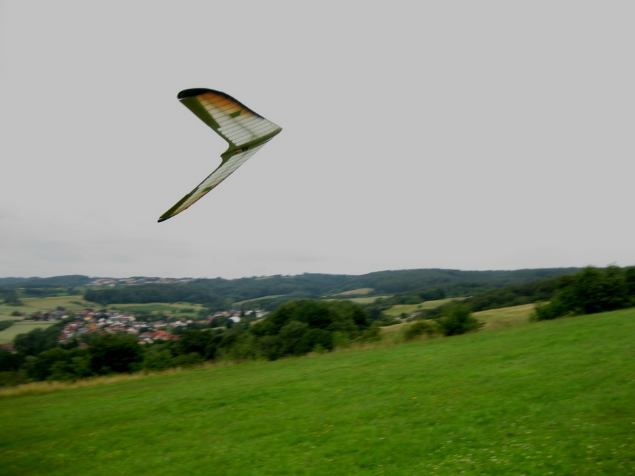

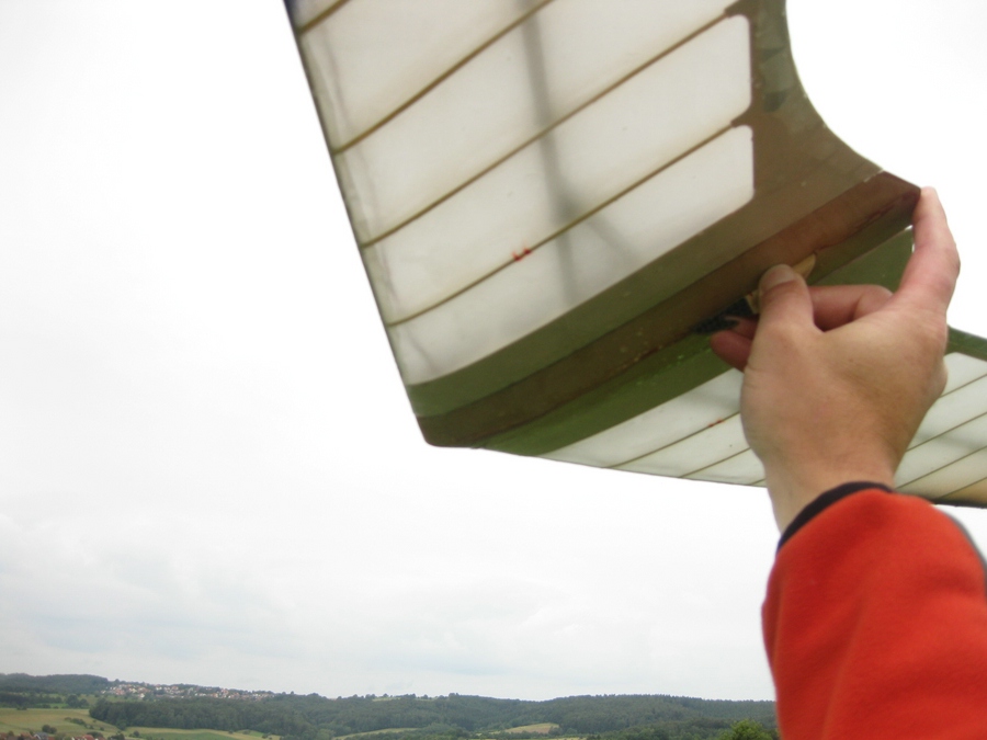

Meine Elisabeth fliegt seit den ersten Hüpfern Gestern und ein paar kleinen Runden vor dem Regen heute :)
Auf dem esten Bild ist zu sehen wie ich die Dame für kräftigere Würfe halte. Der Zeigefinger ist hinter der Endleiste und dass er etwas seitlich ist macht gar nix. ..... nur sollte man beim Steigflug rechtzeitig vor dem Scheitelpunkt nachdrücken sonst verliert man in dem anschließenden Getaumel die halbe Höhe wieder.

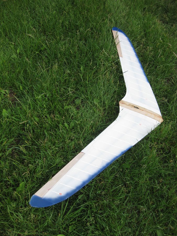

Meine ist jetzt auch wieder soweit.
Ist jetzt blaulila und wartet auf trockneres Wetter. :cry:
Zwischendurch Schneidbügel gebaut, funzt bis 55cm mit Trafo vom Deckenlicht. :D

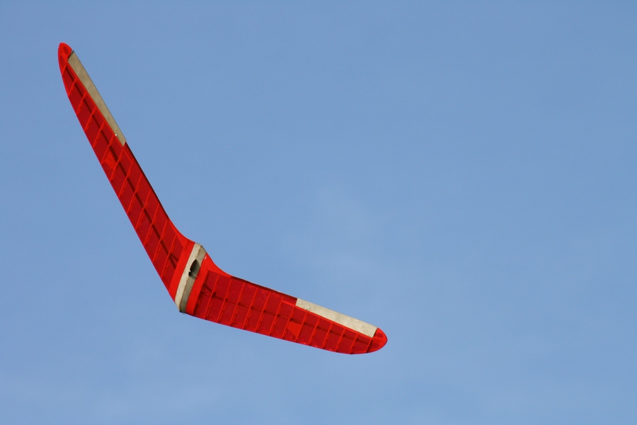

glückwunsch zum gelungenen Erstflug deiner zweiten Horti! :wink:
Die Bespannung mit dem Koverall und dann auch noch die Lackierung sieht richtig gut aus :)
Dann wünsche ich dir viele schöne und vorallem lange Flüge mit deiner Neuen.
Beiträge: 10166
Re: Horti = Hortensegler Micro-Elli
Glückwunsch zum wiederholt erfolgreichen Erstflug! Die Lackierung ist cool! Mini-Plustütendesign :wink: :P

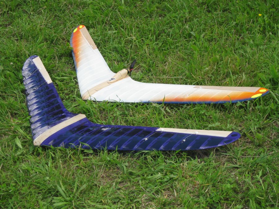

Danke, und heute waren schon wieder zwei wiederholte Horti-Erstflüge: Meine Elektroversion und Jürgens nach Reparatur mit neuer Bespannung:
Jürgen hatte leider einen Kabelwackler, so dass nur wenige Flitschenstarts möglich waren bevor er den Flugbetrieb einstellen mußte, aber ich hatte mehr als 2 Stunden reine Flugzeit bei durchwachsenen Bedingungen fast ohne Wind. Ich hab den Elektroantrieb oft benutzt, aber auch einige schöne Bärte ausgekurbelt, auch zusammmen mit Bussarden, Milanen und Falken 8-)

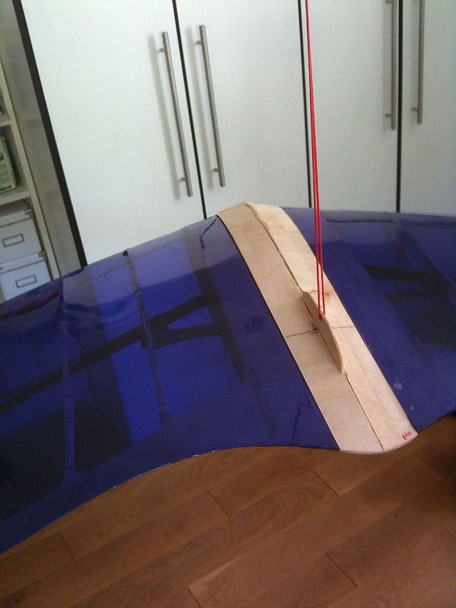

Um den Schwerpunkt anzuzeichnen, wurde die Elisabeth an die Schranktüre gelegt um die 207mm einzumessen ..
Danach hab ich ein Loch in die Kufe gebohrt und einen Faden durchgezogen um den SP genau und einfach einzustellen !
bin schon richtig gespannt wie die kleine nachher fliegt 8-)
Abfluggewicht ist übrigens 447g !

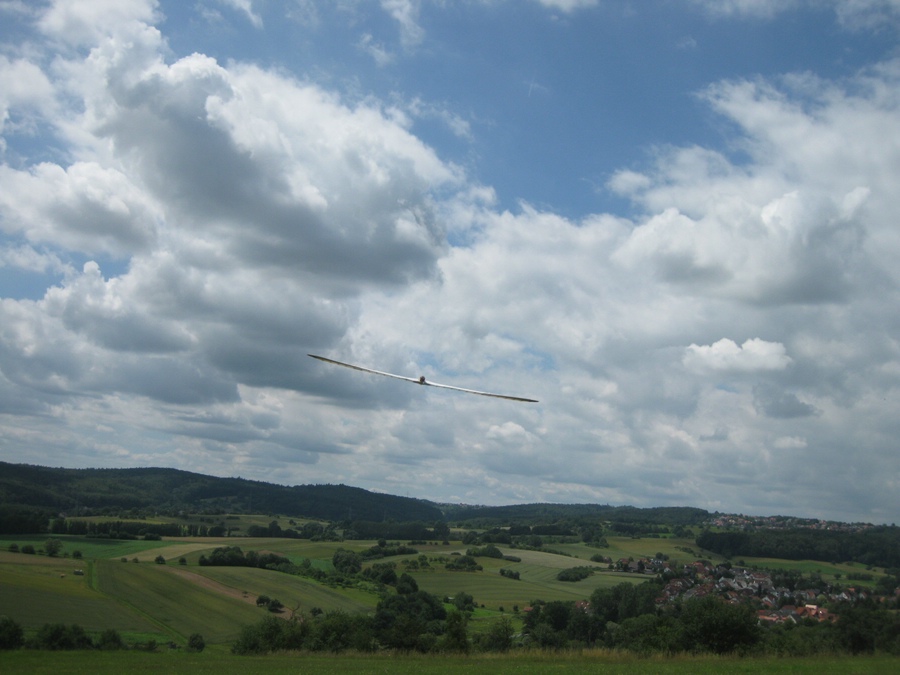

So,
erstflug ist vollbracht !
Die kleine kreist einfach traumhaft und nimmt jeden Thermik-Pups super an !
Bin 3x 15min geflogen .. leider ist Sie in größerer Höhe für meine Augen nicht mehr soo toll zu sehen und ich musste oft die Höhe zu schnell wieder abbauen ..
Die Grundgeschwindigkeit ist auch super .. ist schön zügigi zu fliegen. *Respekt* Uwe Deine Konstruktion macht ECHT Laune.
Leider ist mir nach dem 7ten oder 8ten Start der Empfängerakku beim werfen verrutscht und es gab nen kleinen bruch :roll:
Ich bin erstaunt, wie stabil die Elisabeth ist.
Sie Ist aus etwa 10 - 15m unkontrollierbar abgeschmiert und voll auf den linken Flügel geknallt, dann wieder 2m wie flitzebogen zurückgefedert und letztendlich nur leicht beschädigt worden !
Ergebnnis: Querruder und Bespannung im Nirvana ... :cry:
