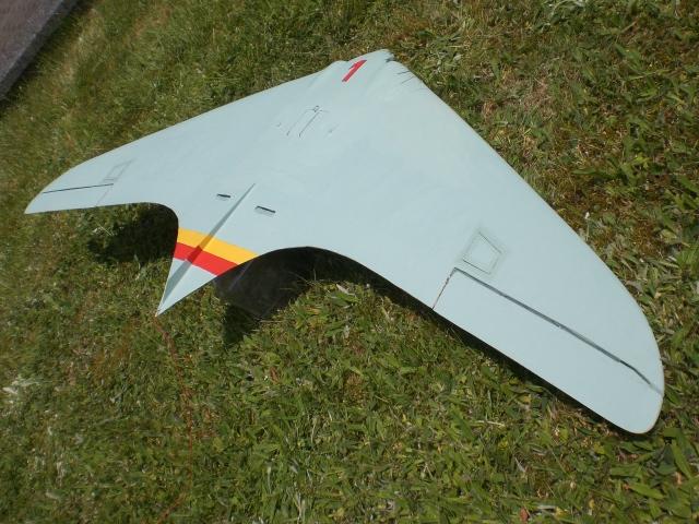

Wolfgang, soooo teuer ist das aber gar nicht, ein Döschen kostet um 2 € und reicht je nach Farbton für ~ 25 dm². Die Farbe hat noch den Vorteil dass sie relativ leicht ist weil sie so gut deckt. Ich mach das aber nur bei kleineren Modellen, bei größeren Flächen kommt die Sprühdose zum Einsatz oder ich färbe den Spannlack mit Farbkonzentrat aus dem Baumarkt ein. Dabei kann man durch die Menge des zugestzten Konzentrats auch die Deckkraft beeinflussen und z.B. durchscheinende Farbaufträge machen bei denen die Holzmaserung noch erkennbar ist und Gegenlicht durch die offenen Rippenfelder durch kommt.

Mit der Airbrush schaff ich das auch nicht, bzw. hab ichs noch nicht probiert, aber mit dem Pinsel reicht ein Döschen Hellblau matt z. B. für die komplette Unterseite meiner 1,25 m Ho IX
