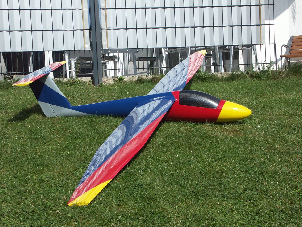

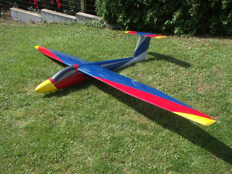

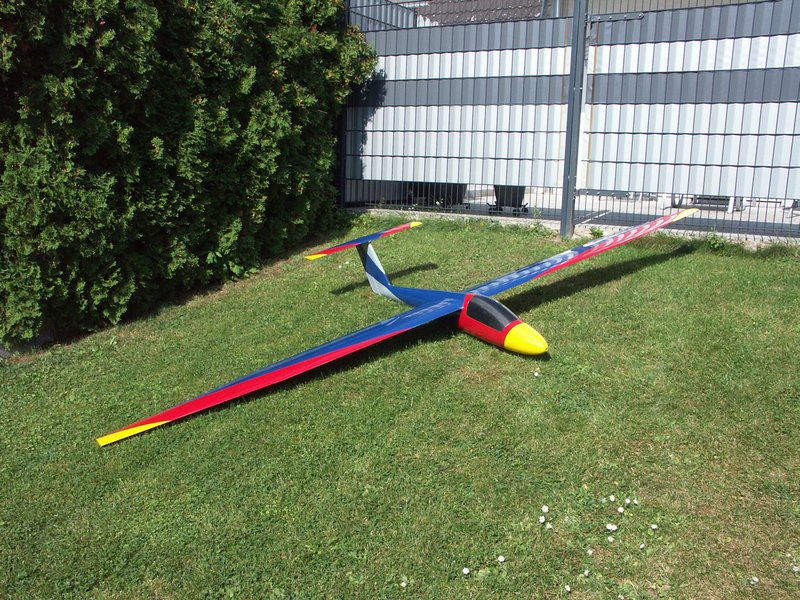

Heute ein König! :) :) :)
Nach 2- jähriger Konstruktions- und Bauzeit ( unterbrochen durch andere Projekte ) hatte meine B4 heute ihren " Roll Out " im Garten. Es sind zwar noch ein paar Restarbeiten beim Anlageneinbau zu tun, aber die
" Hardware " ist heute fertig geworden.( freu !!!)

Sehr schönes Modell sieht aus wie ein Papagei...Respekt daumenhochsmily

Moin Elmar
Super! Endlich mal kein Einheitsbrei-Design bei einer B4! Die Haube sieht richtig cool aus in CFK! :wink:
Viel Spaß beim Einfliegen!

Schicken Kanarienvogel hast du da :D Bin mal gespannt wie das wirkt wenn er in der Luft ist.

Danke für die Blumen!
Ich bin ja nicht so der Super-Scaler. Die Outlines sind wohl scale, aber beim Design hat mir bei den Orginalen nichts wirklich gefallen; da hab`ich mir gedacht: wenn schon nicht original, dann wenigstens schön bunt :D :D :D . Beim Original wäre eine solche Lackierung ja auch denkbar, da die Ganzmetaller ja nicht an Einheitsweiß gebunden sind... wer weiß, vielleicht schaut sich ja mal einer was bei den Modellen ab ?? :wink:

Hey Elmar, die sieht suuuuper aus! Wann sehn wir die am Hang? Oder wollen wir erstmal schleppen?? Lässt sich alles arrangieren ;-) Rück mal ein paar Daten von dem Hobel raus!

B4 - Ara, ein schöner bunter Papagei :D
Ich bin gespannt wie der Vogel fliegt.
Viel Glück für den Erstflug, vielleicht sehn wir uns am Wochenende? :wink: ...auch wenn der Wetterbericht voraussagt "kein Wind aus Ost" :roll:

Hi Tobi, Erstflug wird wohl frühestens nächste Woche sein, da ich mich auf den letzten Zentimetern vor der Zielgerade nicht noch hetzen will, und weil ein sorgfältiger Anlageneinbau doch auch etwas Zeit kostet.
Außerdem muss ich auf guten Erstflugwind warten ( am liebsten wäre mir Ost ). Ein paar Daten: Spannweite: 3,66m, Gewicht: um die 5 Kg. Bis morgen Abend !

Saubere Arbeit.
Bin gespannt ob sie hält was sie verspricht.

Coole Lackierung! Die wäre heute am Osthang gut aufgehoben gewesen.

Hey Elmar - sehr schick.
Diese zarten Pastelltöne kommen sehr gut.
Bin mal gespannt wie sie fliegt.
Wäre am Sonntag eigentlich ideal gewesen.
Kannst Du ein paar Worte zum Profil verlieren. Ich denke das ist für die etwas technisch angehauchten Kollegen hier im Brett sehr interessant.
5KG bei 3,66m - na die wird Durchzug haben - solltest Du vielleicht gleich am Felsen einfliegen.

Hallo Matthias
Bei ca 0,8 qm Flächeninhalt ergibt sich eine Flächenbelastung von ca. 60 g /qdm, das finde ich gerade noch so vertretbar. Als Profil habe ich mich nach langer Überlegung für einen NACA -Strak entschieden.
Am Innenflügel Naca 63A 0,269 10 Wölbung allerdings auf 2,5 % erhöht. Am Außenflügel gestrakt auf ein NACA 63A 0,403 10 (3,5 % Wölbung ) wegen der starken Verjüngung. Das entspricht der alten Perseke-Philosophie. Ich weiss: Die Aerodynamiker unter Euch werden jetzt gequält aufstöhnen, aber Ich habe mir bei der Sache natürlich auch etwas gedacht. Die B4 hat eine für uns Modellflieger unangenehme Eigenschaft:
Nämlich einen recht kurzen Leitwerkshebelarm. Leider haben die meisten " modernen " Profile auch eine unangenehme Eigenschaft: Nämlich einen oft großen negativen cm0. Das ist für Zwecksegler kein Problem, man macht einfacheinen entsprechend langen Leitwerkshebel. Diese Möglichkeit hat man bei Scaleseglern nicht. Ich habe selbst schon B4´s gesehen, die mit modernen Profilen ausgestattet waren, und die im Langsamflug nicht zur Seite, sondern über die Nase abgekippt sind. Ich habe dieses Phänomen auf den oben beschriebenen Sachverhalt zurückgeführt. Die verwendeten NACA - Profile haben einen eher kleinen negativen cm0, so dass ich hoffe da weniger Probleme zu bekommen. Diese Profile kennst Du ja sicher noch von früher (Stichwort Kiebitz).

ich denke das Profil war sicher eine gute Wahl. Hab zwar nicht viel Ahnung von der ganzen Sache - kann aber das was ich sehe bestimmt gut bewerten. Ich hab immer noch die SB10 vom Joachim vor Augen die am Klingerhof die Hangkante im Rücken entlang hin und her ist und hat dabei einen Turn nach dem anderen gemacht. Die ging langsam und schnell und auf dem Rücken und war immer oben. Ich würde so eine gerne heute nochmal sehn - ist ja schon 28 Jahre!!! her. Den Kibitz hatte ich ja selber und der war absolut Top. Die Flächen liegen noch auf dem Speicher - leider ist mir der Rumpf abhanden gekommen. Ich hätte ihn sonst schon längst wieder flugfähig gemacht um einfach mal mit den aktuellen Modellen zu vergleichen.
Vielleicht hatte man ja früher auch ne andere Wahrnehmung???
Aktuell fliegt dem Jürgen sein Großer mit diesen Profilen auch absolut Top. Ich bin vor kurzem mit ihm zusammen am Vereinshang geflogen und er konnte bei doppelter Grundgeschwindigkeit immer noch mit dem SSL mithalten. Auch mit der FS4000 mitzuhalten war kein Problem (wobei das ja auch keine so große Kunst ist).

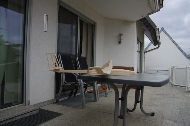

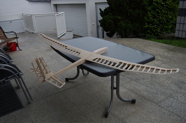

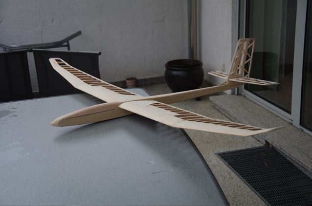

Ich hatte die mehrwöchige Zwangspause beim Mistral-Bau genutzt, und mein RES-Projekt, das ich im letzten Jahr :oops: begonnen hatte, weitergebracht. Heute Morgen war " Roll-Out " , was soviel heißt : Der Rohbau ist fertig :) !
Der Flieger ist ganz im ursprünglichen Sinne von RES gebaut, also keinerlei " moderne " Faserverbundwerkstoffe, sondern nur Balsa, Sperrholz und Kieferrleisten.
Da ich mich beim Bau schlagartig in die Anfangszeit meiner Modellbaukarriere zurückversetzt gefühlt hatte ( der Geruch von Balsaholz, Sperrholz und Weißleim ), habe ich dem Fliegerchen den Namen RESet gegeben.
Hier die Bilder von meinem bescheidenen Beitrag zum Thema RES :

Servus Elmar
Einen schönen RESet hast du dir da zusammengezimmert.
Erinnert mich an eine Eigenkonstruktion/Resteverwertung aus meiner Anfangszeit (1974-76), die aus einem GFK-Rumpf von einem Amigo den Leitwerken und Flächen (2,5m) vom Milan der Firma Robbe oder Carera ? War damals mächtig Stolz auf meine Eigenkonstruktion, mit der ich viiiiiele Flugstunden lang Spass hatte. Leider ist mir das Teil irgendwan mal mangels Empfängersaft abgeschmiert. War eben die Zeit in der man noch nicht wusste was Memoryefekt bei den NiCd Akku's ist.
Ach was war das für eine schöne Sorgenfreie Zeit. Aber das Hangfliegen war damals schon meine Domäne. :-) :-) :-) Träum :thumbup: :thumbup: :thumbup: :thumbup:
Hab leider nur noch Papierbilder von dem Flieger.
Wünsche dir einen Erfolgreichen Erstflug mit deinem RESet.

Hi Elmar
Ja ja so still und heimlich machst du mal wieder einen Flieger fertig viel spaß damit
Sieht gut aus :thumbup:

Hallo Elmar,
ich finde, diese RES Holzmodelle haben wirklich ihren eigenen Reiz.
Besonders, wenn sie noch nackig sind. :lol:
Viel Spass mit diesem sehr schönen Flieger

Moischen Elmar,
so sieht also die RES-Konkurrenz für den Spessartseglerhang aus, schön klassisch wie wir uns die RES-Modelle vorgestellt hatten :thumbup: ......bevor die Leichtbauwut einsetzte :roll:
Ich bin gespannt wie RESet fliegt, viel Spaß beim bügeln :D

Danke schon mal für die netten Worte an Alle !
@ Uwe:
Ja, so ist es ! Auch wenn ich damit auf Wettbewerben sicher nicht ganz vorne mitmischen kann, so gehe ich doch davon aus, dass ich am Flugspass und am Flugbild `ne Menge Freude haben werde ! Der Spass beim Bauen war jedenfalls schon da; war wirklich mal wieder schön ein bisschen Balsastaub zu produzieren :D . Zur Nachahmung empfohlen !!

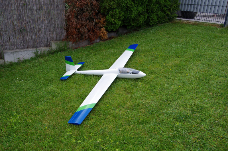

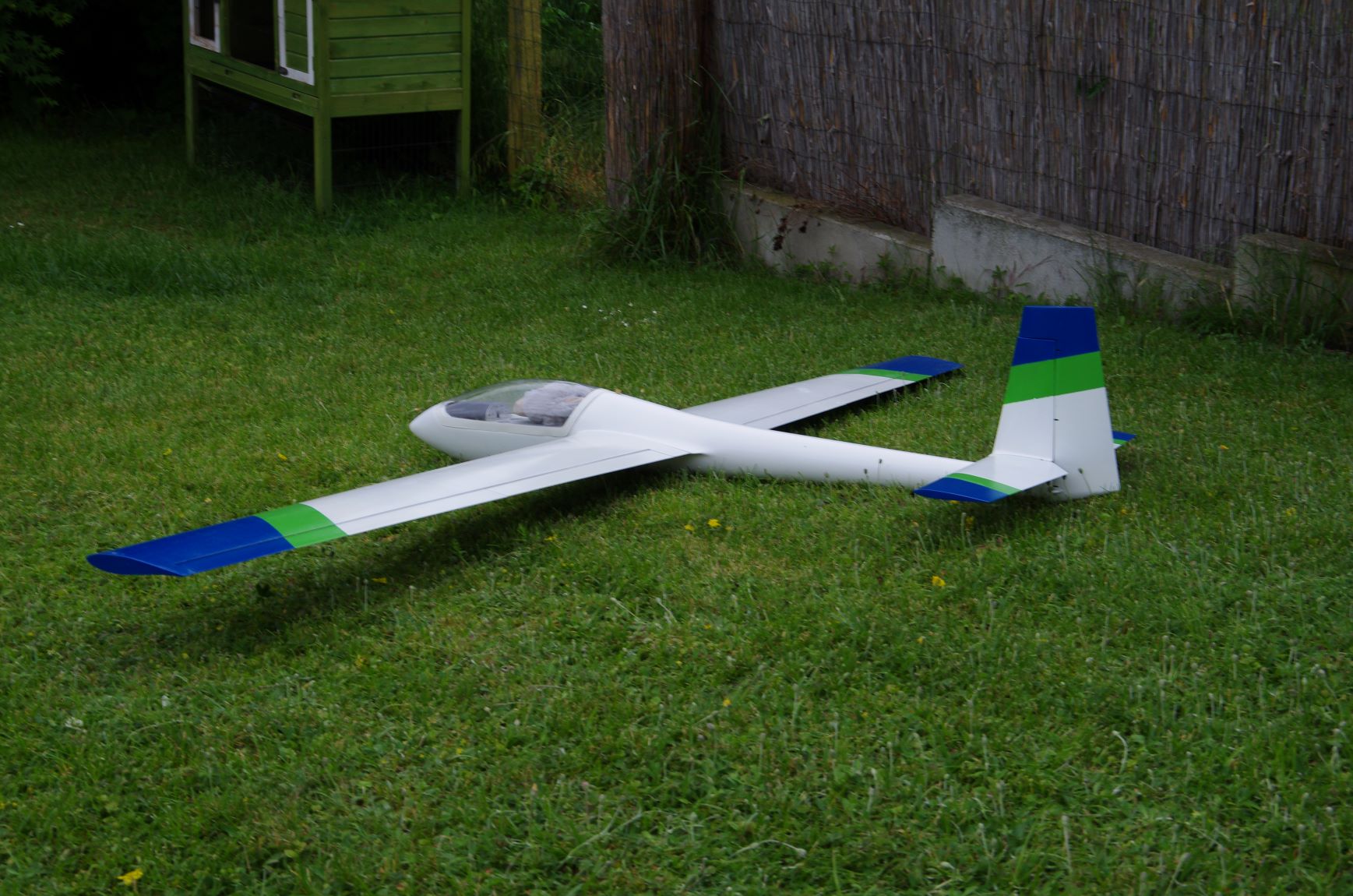

nach beinehe schon archäologischer Suche habe ich diesen uralten Thread gefunden und ausgeraben :mrgreen: .
Ich habe heute mal mein neuestes Projekt nach Lackierung zusammengesteckt
Jetzt noch Flächenservos einbauen und Anlenkungen machen, dann wird`s so langsam :)

Schaut gut aus :thumbup:
Re: Roll Out
Sieht klasse aus der Celstar!
Beiträge: 6536
Re: Roll Out
Hallo Elmar,
als Modell und mit einem schönen Farbschema sieht die Kiste ja gar nicht so hässlich aus wie das Original :D
Gut gemacht, weiter viel Spaß beim Ausbau und ich drück schon mal die Daumen für den Erstflug :thumbup:

Hab ich da Erstflug gelesen?
Hallo Elmar,
immer wieder schön ein neues Modell in die Luft zu bringen.
Man bleibt gespannt.

für den Erstflug ist es noch ein bisschen früh - es müssen noch Servos eingebaut, und Anlenkungen gemacht werden, aber es wird :)
