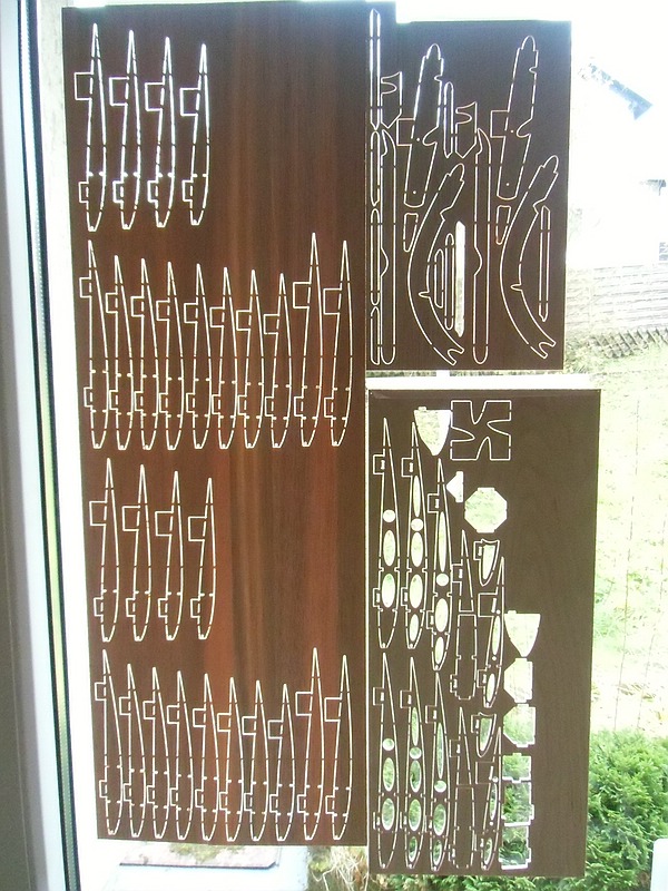

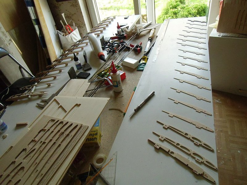

Hier erstmal ein nettes Foto von einem Teil der Frästeile, einige kennen die Gegenlichtaufnahme schon von der Horti Micro-Elli aus dem IG-Horten-Forum. Diesmal haben im Gegensatz zur Micro-Elli nicht alle Teile zusammen auf die Fenstertür gepaßt, ARES ist also ein etwas aufwändigeres Modell. Ein paar Teile für den Rumpf habe ich auch schon entnommen:
Gegenlichtrippen
Gegenlichtrippen

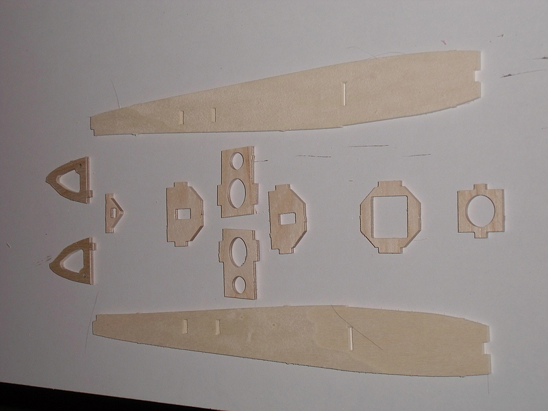

Rumpfteile
Rumpfteile

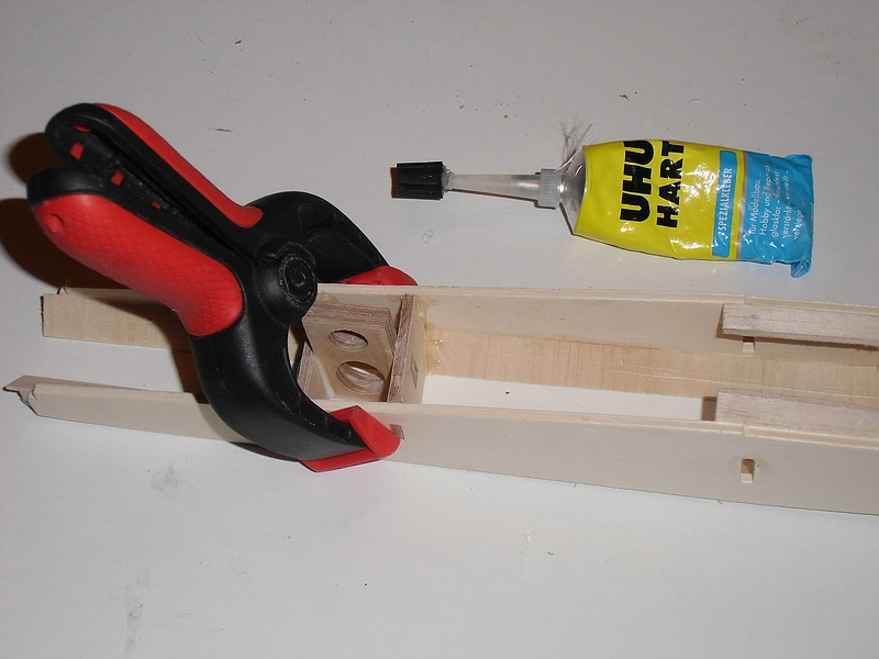

Rumpfseitenwände mit 1 mm Balsa abgesperrten 6 x 6 Dreikantleisten.

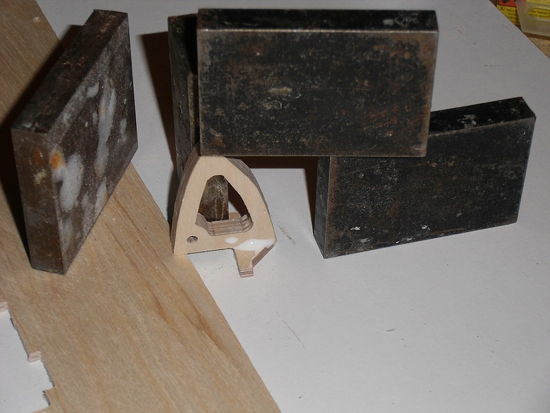

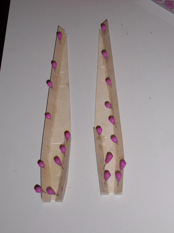

Hinterer Flächenhaltepylon
Vorderer Flächenhaltepylon

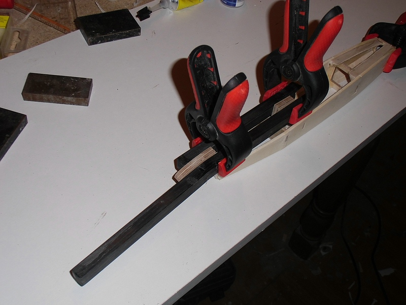

Ausrichten der Flächenhaltepylone. Beim verkleben des vorderen Pylons sind mit die Rumpfseitenwände aus 3 mm Pappel gebrochen. Sie sollten also für diese Arbeit naß gemacht werden. Das ist bisher die kniffligste Arbeit gewesen und trocknet gerade.

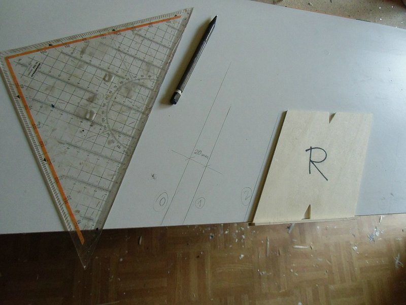

Statt einem Bauplan gibt es Schablonen für die Rippenabstände und Einbauwinkel. Die wenigen Abweichungen vom Raster werden mit Geodreieck angezeichnet. Das "R" steht für "Rippen", später gibt es noch ein "H" für "Helling"

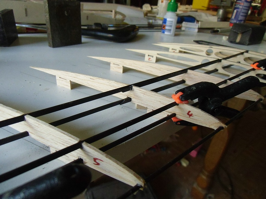

Verkleben der Doppelrippen, die jeweiligen Klebstoffe sind meist auf den Bildern mit drauf
Rippenparade
Rippenparade

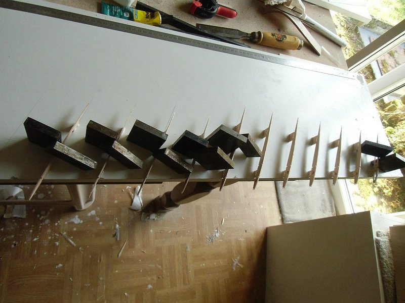

Aufstellen der Rippen. Geklebt wird mit Holzleim, das hält auf der Beschichtung des Baubretts gerade so gut dass es beim einziehen der Holme, Verkastungen und Beplankung nicht abgeht, aber beim umdrehen der Bauteile bei sanfter Gewalt trennt.

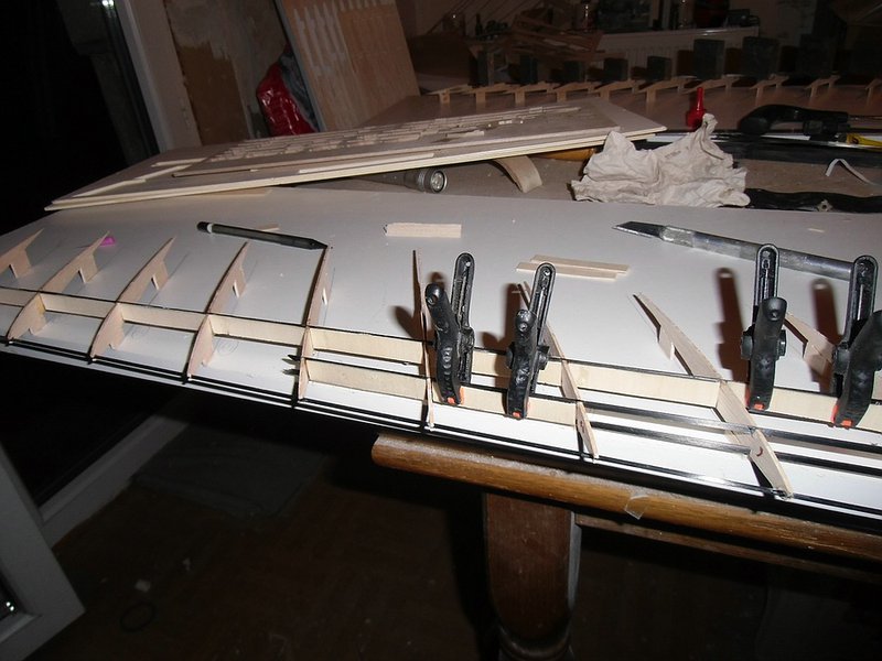

Holme einziehen (hier rechte Fläche)
Verkasten, meine "Lieblingsarbeit"
Inzwischen sind alle Holme und Verkastungen drin, die Bilder vom derzeitigen Bauzustand mach ich am morgigen Sonntag bei Tageslicht.

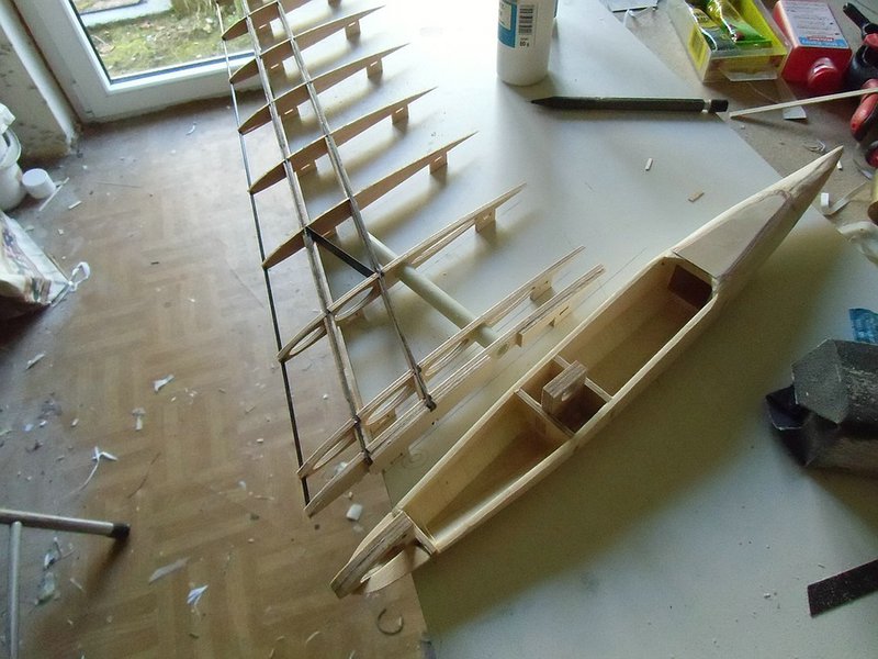

Hier die Bilder des Baustands von heute und daran wird sich erstmal nicht viel verändern, denn das Wetter lockt mich raus zum fliegen :)
Das ist der Rompf im Rohbau, er wiegt 40 Gramm
....und so rum kommt der Rumpf nachher an den Flügel. Man sieht wie die Pylone nachher in Aussparungen der Wurzelrippen eingtreifen. Hinten kommt der Steckungsstab durch, vorne die Torsionsstifte. Zum montieren des Flügels werden nur die Flächen aufgeschoben und mit einem Tesastreifen oder Multilock gesichert. Bei seitlicher Belastung stützt sich die zweite Flügelrippe auf der Rumpfseitenwand ab.
Beim zweiten Flügel werden Steckungsrohr und Wurzelrippe erst später verklebt. Erst wenn der erste Flügel oberseitig beplankt vom Baubrett genommen und zur Ausrichtung angesteckt werden kann, damit nachher alles schön fluchtend zusammen paßt

Ich bau erst mal ein bisschen weiter, dann gibts auch wieder die wichtigsten Bilder von den Bauschritten. Ich hoffe übernächstes Wochenende fertig zu werden, aber dafür darf neben den zwangsweise schon anderweitig verplanten Zeiten nichts mehr dazwischen kommen! :roll:
Einteiliger Flügel............................. spart Gewicht ohne Ende. :D
Naja ,ob das Weglassen der Aufleimer meine beste Idee war sei noch dahingestellt---jetz wird der ganze Krempel eigentlich erst durch die Folie endgültig in Spannweitenrichtung fixiert und mit dem Bügeleisen kann man vermutlich jeden beliebigen S-Schlag rein und auch wieder raus bügeln :roll:
Auch sonst könnte man (mit den Erfahrungen von Flügelchen No1) sicher noch einiges an der Flügelstatik verbessern um noch ein paar Gramm zu schinden-speziell am Aussenflügel.
Sich verjüngende Holmgurte (wer braucht am Randbogen noch 7x2.)--- und mit gewichtsselektiertem Balsa für die D-Box solten auch nochmal 30-50gr machbar sein,schliesslich sind es 4 fast vollständige Brettla, die da verbaut sind .
Ob das dann allerdings was bringt---Mr. Reynolds is schliesslich unser Feind---
Aber zumindest das Gewicht für zus.Aufleimer oder zumindest dickere Rippen könnt man so locker kompensieren---u.U vieleicht sogar den Flügel doch irgendwie teilbar machen.
Na zum Ausprobieren wird es reichen, für den harten Wettkampf brauchts (sollte es überhaupt die Erwartungen erfüllen) dann eh nochmal neue Flügel und ein komplettes B-Modell.
Und mehr Platz für noch mehr Ballast könnte auch nicht schaden, denk ich.---also irgendwelche zus. Aufnahmemöglichkeiten innerhalb der Flügelnase oder so.
Ansonsten läuft es auch bei mir nicht ganz rund--letzte Woche konnte ich kaum kriechen--Sch...... -Muskelseuche.
Aber jetz geht's wieder besser.
Also mach ich mich erst mal an das geschwänzte Reverenzmodell.....................ich Veräter.
Verfasst: Fr 11. Nov 2011, 07:32
von Bernd H
hallo klaus
ich enpfehle eine diagonalversannung des gesmaten flügels mit kevlarleine.
Ich habe das bei eienr beige und verdrehweichen balsa rippen konstuktion gemacht.
Die Flächen mit den leinen in position gezogen und selbe dann mit seku übers Eck anfixiert danach die leine mit dünnflüssigen seku verhärtet das nimmt der leine die geflechtdehnung, und verkleb die leine auf jeder rippe einmal. Das ganze oben und unten.
Selbst mit gerissener Folie bleibt der flügel jetzt stehen!
Das mit dem s sclag mußt du dann noch selber hinbügeln. :lol:
Verfasst: Fr 11. Nov 2011, 07:39
von Nuri-Klaus
Bernd H hat geschrieben:hallo klaus
Hi Bernd
Naja --die D-Box is an sich is schon sehr drehsteif--- immerhin 80mm ( 45% der Flügeltiefe am Randbogen)--
Das Geschlabber dahinter regt mich halt auf---- ewig lange 1,5er Rippen und so :roll: .
Andererseits fällt mir ein, dass mein damaliges Elektro-Dauerflugmodell ( 2m-1,1kilo mit zehn 1700er Sanyos im Bauch) genau so aufgebaut is wie die Amiga.
Eher noch zerbrechlicher, weil geringere Flügeltiefe und "nur" 33% der Flügeltiefe als D-Box.
Und das Ding hat die letzten beiden Jahrzehnte dank der Folienumhüllung mit Oralight sozusagen alterungsfrei überstanden.
Allerdings is da das Profil im hinteren Bereich auch nicht so dünn......
Wahrscheinlich hatte ich damals beim Bügeln einen besonders guten Tag und hab keine Langzeit-Spannungen reingebruzzelt.............. oder man merkt' s beim Schwänzler einfach nicht so.
Prinzipiell sind aber natürlich so Zugdiagonalen immer günstig--- Die Frage is nur: Darf man Kevlar überhaupt bei RES???
