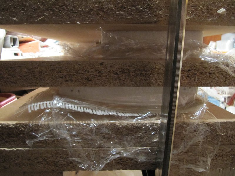

Heute sind die Flächen in die Presse gewandert.
oben VT 2.4 von Rona, unten das erste VT 4.0
Re: Verschleißteil 4.0
Verfasst: So 20. Nov 2011, 00:09
von Studi
Und, ist es nun der stabile Aufbau geworden???
Verfasst: So 20. Nov 2011, 09:59
Salü Marco
Ich habe mich doch wieder umentschieden. :roll: :wink:
In der Nase, wie immer, das 420er 45° Bidiagonalglasband auslaufend von 10cm auf 2cm am Randbogen (die ersten 100lfm habe ich jetzt verbaut und es hat sich sehr bewährt), bis 80cm ein 50mm breites 420er UD-Glasband im Homlbereich, über den Rudern ein ~8cm breiter Streifen 166er, auf den letzten 2cm ein Streifen 50g Glasvlies und 4 Basaltrovings für eine harte, verwindungssteife Endleiste, im Wurzelbereich ein Fetzen 600er Rovinggewebe an der Endleiste bis 15cm, an der Nase bis auf 40cm. Dies ganze Gewebe zusammen hat 240g gewogen und ich habe die 260g Harz mit Schaumtreibmittel nicht ganz komplett benötigt ohne groß zu sparen, es wird also ein leichter Aufbau.
