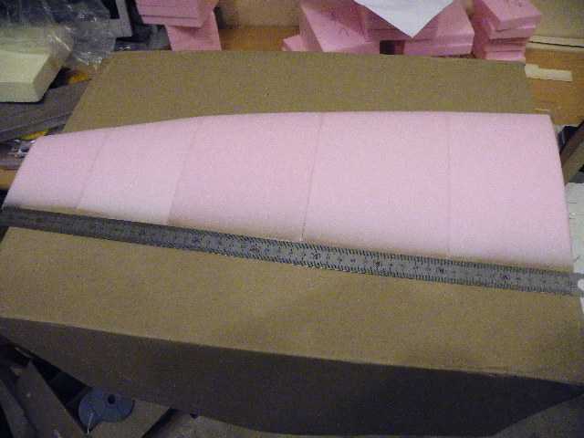

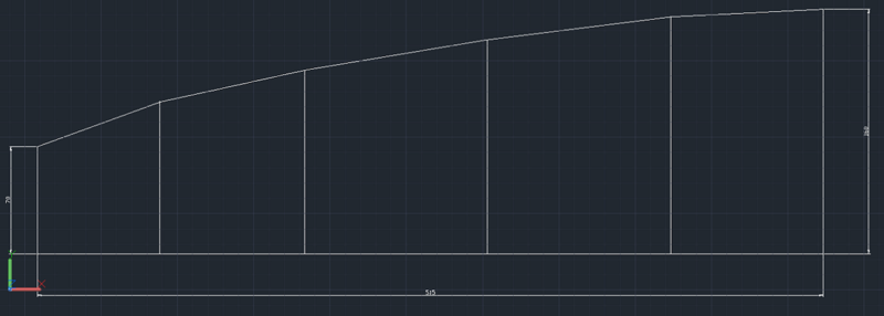

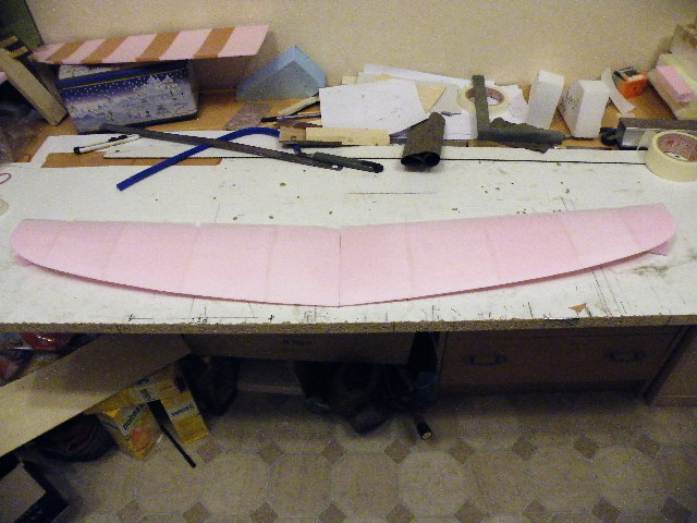

Möchte mir noch einen HLG bauen aber nur mit einen Meter Spannweit, Profil soll das HN 871 werden, entweder mit Keuzleitwerk oder V-Leitwerk ,soll aber Geflitscht werden ala Birdy,
Fläche soll aus Styrodur geschnitten werde und aus 5 Segmenten bestehen.
Leitwerk weiß ich noch nicht
Rumpf wird ein Kasten Rumpf mit CFK Rohr

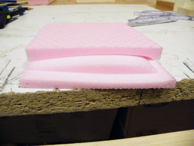

Ein Segment schon Probegeschnitten aus einer 20 mm Styrodurplatte

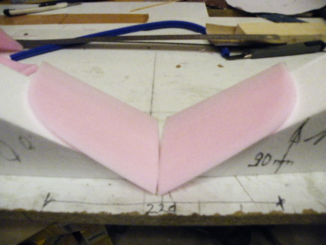

Als meine Anforderungen muss ich noch ein wenig erweitern ich möchte das Teil nur Flitschen und da soll er vollgasfest werden nur weiß ich nicht wie ich das mit dem Leitwerk machen soll.
Schön wäre ein V-leitwerk doch weiß ich nicht ob das dann den Belastungen standhält oder ob da ein Keuzleitwerk besser ist .

So soll mal der , Flächenaufbau sein mit Dissert und 49 g Glas ,und eine D-Box aus 80g Cfk gemacht , Ruder werde ich sofort mit Abreisgewebe an Scharnieren ,das wird alles in Vakuum gemacht
Habe mehr kerne geschnitten eventuell gebe ich kerne ab Pro Seite sind das immer 5 Kerne.
So wie es bis jetzt aussieht kommt ein V-leitwerk drauf

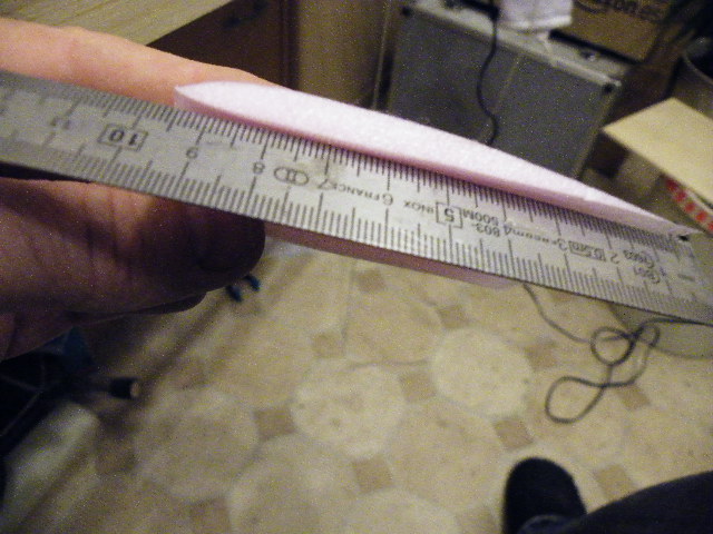

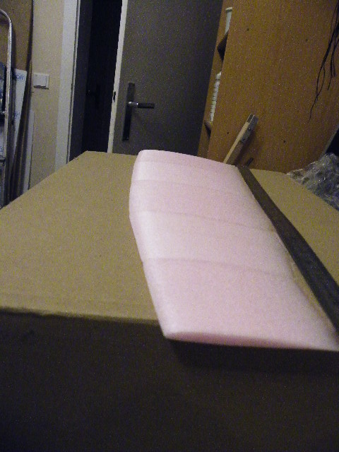

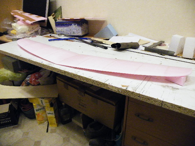

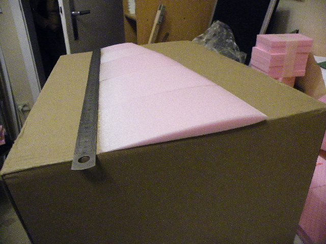

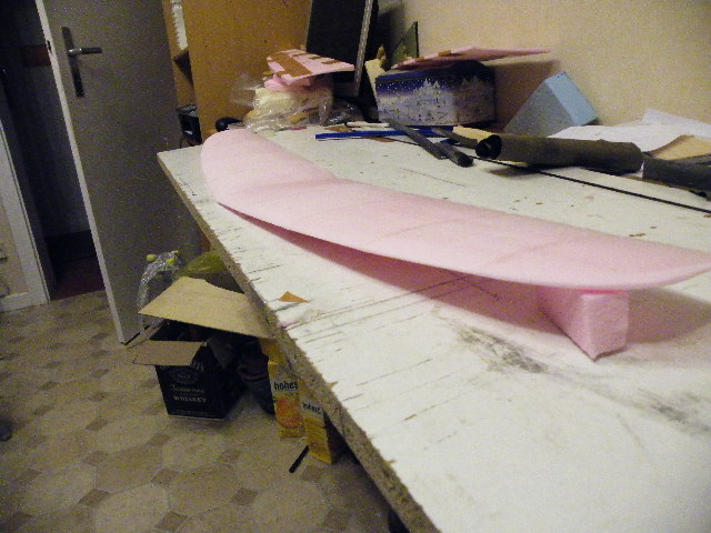

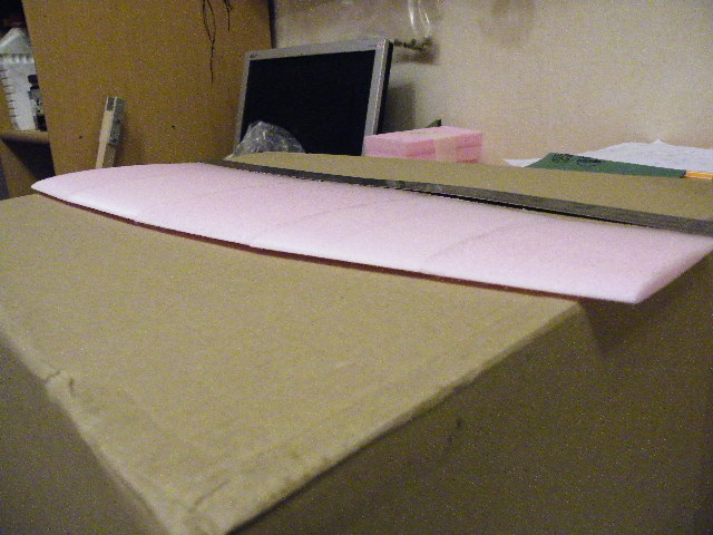

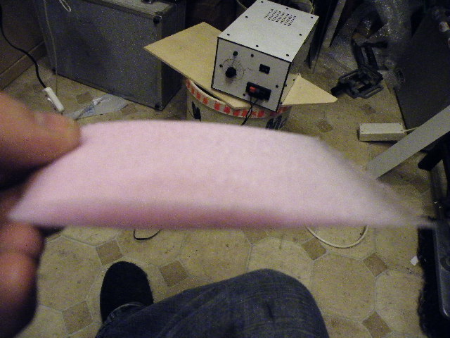

So der erste linke Flügel ist geschnitten alle 5 Kerne wiegen 14 g ich glaube das ist für eine 500 mm Fläche super, bin sehr zufrieden
- DSCF2090.JPG (118.97 KiB) 5039 mal betrachtet
- DSCF2091.JPG (117.38 KiB) 5039 mal betrachtet
- DSCF2092.JPG (121.06 KiB) 5039 mal betrachtet
- DSCF2093.JPG (123.37 KiB) 5039 mal betrachtet

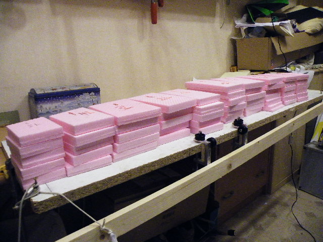

So die erste schneid Orgie für 5 Flächen habe ich hinter mir sind insgesamt 50 kerne.
Habe nochmal ein Video vom schneiden gemacht
http://vimeo.com/34707318
- Kerne Kerne und Nichts als Kerne
- DSCF2101.JPG (122.8 KiB) 2814 mal betrachtet

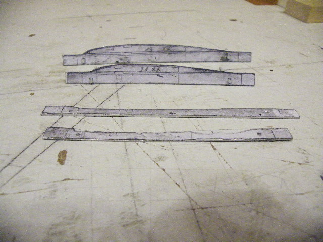

Hi Norbert, das sieht echt gut aus mit deiner Schwerkraftmaschine. Das einzige was mir aufgefallen ist, ist das dein Draht am Ende rausläuft ohne angehalten zu werden. Den "Fehler" hab ich auch immer gemacht, bis mir Christian (wer sonst)
Mal seine Schablonen gezeigt hat.
Einfacher Trick um einen gleichmäßigen Auslauf zu haben ist, eine Kerbe am Ende der Schneideschablone zu machen. Der Draht bleibt hängen und es gibt eine wunderbar gleichmäßige Endkante am Kern....
Re: Neuer Hlg 1030
Hi Michel
Also mein Draht hat für den Einlauf und den Auslauf an den Schablonen 15mm,
das runterfallen ist erst nach dem Auslauf, da ist der Draht nicht mehr im Kern sondern fällt von der Schablone das ist auch so gewollt, irgendwie musst du ja auch alles koordinieren mit Strom abschalten und anhalten und so

Das sieht schonmal ganz gut aus.
Der Überlauf ,den Michel meint, ist eigentlich nicht soo schlimm.
Es wäre wichtiger das der Draht auf beiden Seiten syncron ein und ausfährt.
Auf dem Video kommt er links einiges früher heraus, das verfälscht das Profil.
Die rechte Schnur muß auf dem Hebel ein kleines Stück weiter vom Drehpunkt weg.
Dann dürfte es passen.

Da war mir die Schnur aus der Rollen Führung rausgegangen habe die Führungen nochmal tiefer gemacht dürfte nun nicht mehr passieren, aber der älter Herr der davor sitzt der macht noch Fehler

So ein wenig ist es weiter gegangen habe noch ein paar V-Leitwerke geschnitten und schon mal vorbereitet fürs Laminieren, Maße vom V-leitwerk sind unten 90mm breit oben 70 mm breit und130mm lang macht bei einem Öffnungswinkel oben 200mm und 90 mm hoch, ich glaube das reicht und sieht Putzig aus .
Die Flächensegmente habe ich auch zusammengeklebt und Abgerundet so dass Sie auch soweit fertig sind zum Laminieren, werde aber erst mit dem V-Leitwerk Beginen
