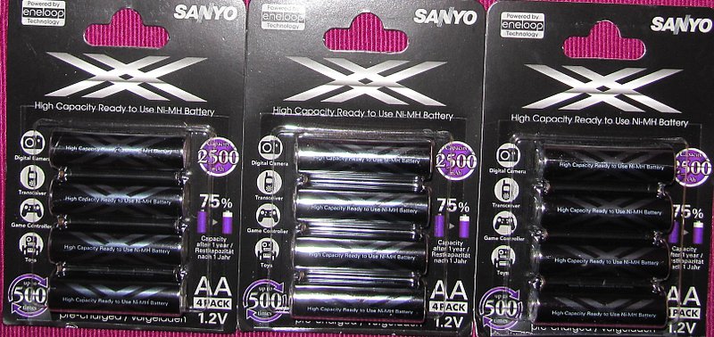

Neue Eneloops XX 2500
Keine Ahnung ob die Dinger wirklich neu sind, ich hab jedenfalls noch nichts von ihnen gehört :wink:
Hat die schon jemand im Einsatz? Ich bräuchte einen neuen Senderakku für die 2020.

Servus Christian,die Schwarzen sind neu,soweit ist das richtig.Habe selbst noch keine,habe sie aber bei unserm Händler schon gesehen,er meinte die wären gut.Weis aber auch keinen der die schon hat.Ich habe die Alten 2000er in meinem Sender und bin damit zufrieden.

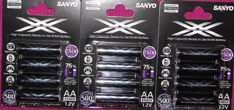

Eneloops sind gelandet :D Der Pearl ist ja nur 5min. von uns entfernt und hatte zudem grad auch noch Sekundenbapp zum Sondernpreis rumliegen, hat sich also gelohnt! :thumbup:
Heute Nachmittag wird gelötet...
