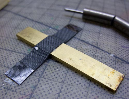

Die Gleittaschen
Ich nehme ein Stück Flachmessing 2x10xca60mm, wachse es ein. Dann Aufbau von unten nach oben:
Platte, Trennfolie, Abreißgewebe, Kohlematte, Messing, 2Kohlenmatten, Abreißgewebe, Trennfolie, Schaumgummi, Platte und das ganze wird ordentlich mit Epoxy getränkt und mit einer Schraubzwinge zusammengepresst. Das Messingteil steht ungefähr 1cm über. Wenn fest, erhitze ich das Messingteil mit einem Lötkolben. Dann kann man es ziehmlich einfach rausziehen.
[img]
RDS-Tasche mit Messingstab, allerdings schon auf Maß geschnitten

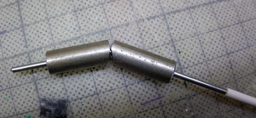

Als Anlenkdraht nehme ich 2mm Automatenstahl, läßt sich leichter bearbeiten.
Zum Biegen habe ich mir 2 Rundstähle durchbohrt, damit ich beim Biegen einen kleinen Radius habe, davor und dahinter schön gerade.
Probleme macht mir der welchen Winkel ich brauche und wie ich ihn messe. Die veröffentlichten Graphiken durchschaue ich nicht. Mache immer TryandError. Mühsam.
Biegen mit Führung
Biegen mit Führung

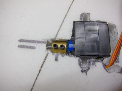

Muffe beim Servo. Ist ein einfaches Messingteil, 2mm auf der einen Seite, auf der anderen je nach Servo. Quer durch 2 M3 Gewinde, Madenschraube. Fertig.
Muffe
Muffe

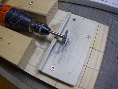

Taschen schneiden. Habe mir einen Dremelhalter gebaut, Diamantscheibe, Führung. Damit man schön rechtwinkelig und parallel schneiden kann. Hilft ungemein beim Einbau.
