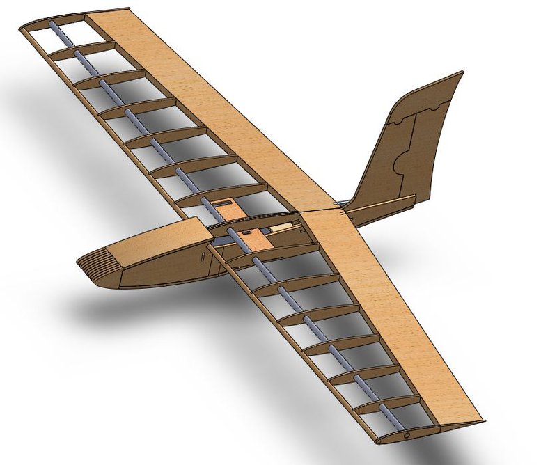

Ich habe gestern Abend mal einen neuen Rumpf gezeichnet (etwas länger).
Pilar version 2.0
Pilar version 2.0

Zu dem neuen Rumpf: sieht auch ganz schön aus aber der alte gefällt mir besser :D

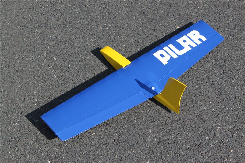

Hallo Zusammen,
ich habe es endlich einmal geschafft, die Pilar an die Flitsche zu hängen (habe ich zum ersten mal geschafft).
Geht echt gut ab. Leider ist die Pilar recht schnell, so dass sie auch schnell wieder unten ist.
Bezüglich Hangflug habe keine Erfahrung, so dass ich nicht sagen kann, wie sie dort geht.
Gibt es denn an dem Bausatz ein Interesse? Ich könnte ja eine "Kleinserie" von sagen wir 10 Stück fertigen und dann mal die Meinungen abhören, ob sie in mein Lieferprogramm soll.
Anbei mal ein Foto
