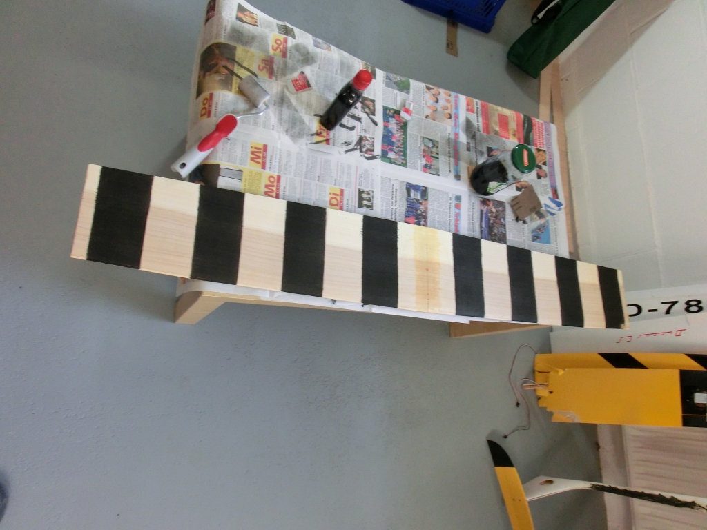

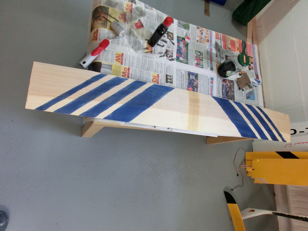

So hier mal ein Ergebnis von der Beize. Deckkraft ist völlig OK

Fiatx
Re: Tragflächen-Finish bei Holzflächen (ArtHobby)
Beitrag von Fiatx »
ein Verlaufen wird sich nicht ganz vedrhindern lassen aber es gibt da schon Mittel und wege.
Ich würde mal als erste die Stellen die gebeizt werden mit maskierfilm abdeken und dann eine erste Schicht Klarlack auftragen. Wenn die Schicht Klarlack noch nass ist den Maskierfielm abzihen und dann alles Trochnen lassen.
Dann kannst du beizen und zum Schluss eine Deckschicht Klarlack drüber.
Richtig scharf werden die Kanten allerdings nur wenn du wirklich Lackierst und nicht die Beize nimmst.
Gruß Sven
Beiträge: 1159
Hallo Falko.
Beim Beizen dachte ich eigentlich an vollflächiges auftragen. Das du Streifen machen wolltest habe ich übersehen. Das geht vermutlich mit Lack besser.
Ich würde an den blauen Randbereichen das dünne Oracover Band in schwarz anbringen.
Das sieht bestimmt gut aus. Vor allem, wenn auf der anderen Seite auch schwarzes Blockmuster ist.
Das Band gibt's in verschiedenen Breiten auf kleinen Rollen. Es klebt wie Orastick und man kann bei Bedarf noch festbügeln.
Ich habe das bei einem meiner Segler gemacht, um das weiß vom gelb abzusetzen.
Habe leider keine guten Bilder davon. Hier mal als Eindruck.
Edit:
Hmmm. Das Band eignet sich in schwarz bestimmt auch, um die schwarzen Blockstreifen im Nachhinein mit schärferen Kanten zu versehen.
Jedenfalls wenn das Beizschwarz und das Folienschwarz einigermaßen harmonieren.
