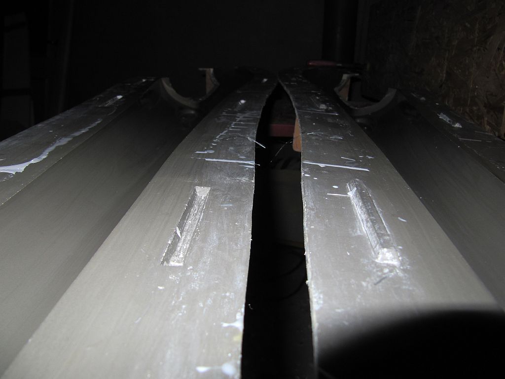

An der originalen Gewalt-Form sind 8cm lange konische 7mm hohe Streifen. Das läuft richtig gut ineinander. Wenn gewünscht, mach ich mal ein Foto.
Re: Formenbau
Hi Christianchristianka6cr hat geschrieben:Moin
Ja mach mal Fotos davon

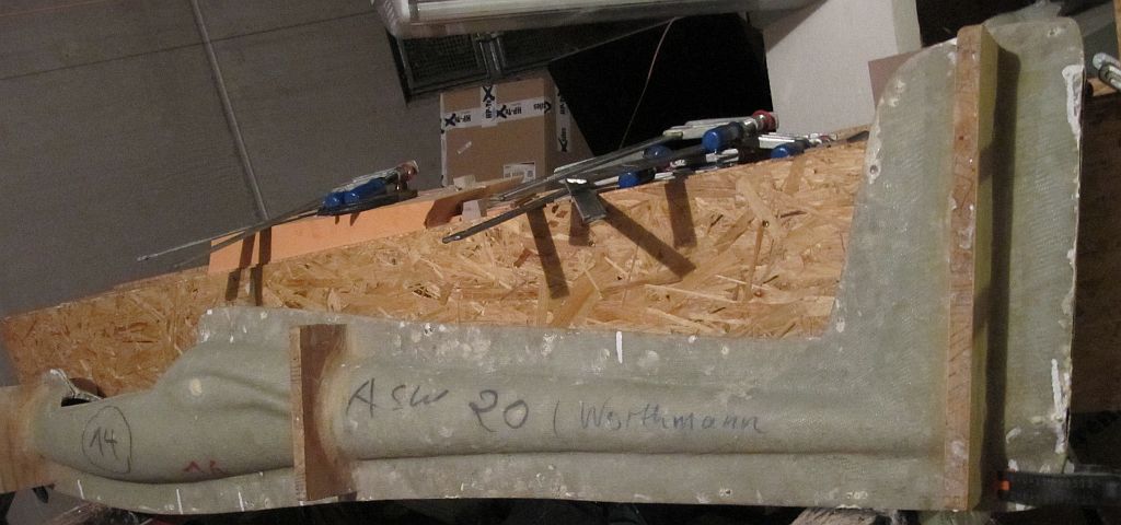

Da ich als erstes übernächste Woche einen süßen 1,5m-Astirrumpf abformen darf (ja, er kommt doch noch
) werde ich dafür erstmal die vorhandenen CFK-Reste verbraten und schauen wie sie sich gegen die gewohnten GFK-Formen schlagen.
Die Gewalt 20er-Form ist auch "nur" komplett aus Glas und damit wurden seeeeehr viele Rümpfe produziert die alle perfekt waren, von dem her bin ich noch hin und her gerissen ob ich wirklich für den minimalen Gebrauch den die Formen bei mir haben werden auf CFK zurückgreifen muss/soll. Bei Flächen verstehe ich das ja eher, aber bei Rümpfen!?

Hier die versprochenen Fotos:
