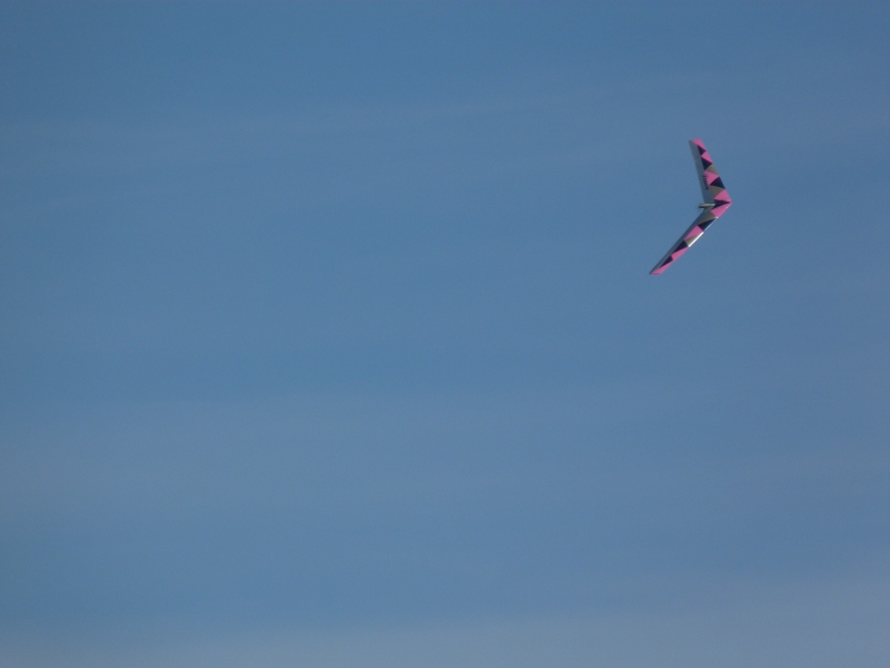

Norberts Linea im Spessart 2010.jpg (143.52 KiB) 4136 mal betrachtet
Die Idee für die Linea war eine Horten aus Schaum zu konstruieren die sich mit nur 2 linear geschränkten Trapezen pro Halbspannweite schnell und einfach bauen läßt und sogar aus EPP denkbar wäre. Damit hätte man den kompaktesten 2m-Reisesegler den man sich vorstellen kann, denn kein Rumpf oder Leitwerk müssen verpackt werden, nur 2 Flügel und vielleicht ein einfachstes Mittelstück um auch auf E-Antrieb wechseln zu können.
Es hat sich an Norberts Prototyp gezeigt, dass Linea zwar erstaunlich leistungsfähig ist, aber bei böigem Wetter zum pendeln neigt das sich auch mal zu einem überschwingen aufschaukeln kann wenns ganz dolle kommt. Den Schönheitsfehler hatte meine 2,5 m Midi-Elli auch (Christian Name dafür: 360°-Abriß :shock: :D ), aber mit kleinen, ca. 50 mm hohen senkrechten Flächen an den Rudern konnte das ganz abgestellt werden, deshalb würde ich die bei der Linea auch empfehlen. Wegen der geringeren Größe reichen da vielleicht auch 35-40 mm, göleich Tiefe wie das Ruder außen. Notwendig sind sie nur bei turbulenten Bedingungen und bei der Midi-Elli war keine Veränderung des Trimmbleis notwendig, das Mehrgewicht hinten ergab genau die notwendige Schwerpunktverschiebung.

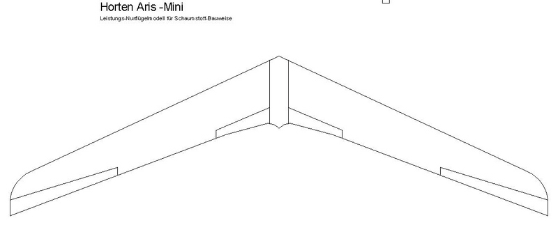

hier geht es derzeit auch weiter, aber ich hätte da zuerst eine Frage an Maxi: bist Du mit der Namensgebung für diesen Flieger mit etwa 2 m Spannweite einverstanden? :roll:
Klein110422 Horten Aris Mini-1.jpg (41.16 KiB) 4328 mal betrachtet
Re: Linea Horten als Q´n d - Projekt
Verfasst: Fr 22. Apr 2011, 09:35
von Nurflügelfan
natürlich bin ich damit einverstanden!! :wink:
Aber dann musst du auch ganz ganz ganz viele Bilder machen, ja? :D

Verfasst: Fr 22. Apr 2011, 10:30
Nurflügelfan hat geschrieben:natürlich bin ich damit einverstanden!! :wink:
Danke Aris-Namensgeber :wink: :D
Ich mach dafür dann einen eigenen Thread auf, aber erstmal muß ich in die Werkstatt, hab noch einiges zu laminieren und auch in Holz zu reparieren....morgen solls mal auf die Wasserkuppe gehen, es sind Samstag und Sonntag ein paar lustige Leute da.... 8-)

Verfasst: Sa 23. Apr 2011, 10:29
von Nurflügelfan
Wie hast du denn vor die Mini-Aris dann zu bauen?
Ein bisschen neugierig bin ich ja schon :oops: :D
Verfasst: Mo 25. Apr 2011, 00:36
ich bin da noch mitten in der Auslegung und Optimierung, also 2 Möglichkeiten:
1. mir kann jemand bei der Optimierung der Aerodynamik helfen, dann mach ich ganz schnell einen neuen Thread für die Aris Mini auf :roll:
2. ihr wartet bis ich mit den Details so weit fertig bin dass ich das auch guten Gewissens zeigen kann, dann mach ich auch einen neuen Thread für die Aris Mini auf :? :mrgreen:
Verfasst: Mo 25. Apr 2011, 11:13
Norbert1 hat geschrieben:einen Einwand hätte ich eventuell noch, denn nicht jeder hat eine Vakuumpumpe zu Hause und kann eigentlich nur so Pressen mit den Ober und unter schalen, würde das dann auch gehen :?:
Oder hat das einen besonderen sinn das du das mit Vakuum machen willst, der sich mir im Moment noch nicht erschließt :?:
Hi Norbert,
der Grund für die Vaccumtechnik ist dass ich seit vielen Jahren eine auffällig arbeitslose Vacuumpumpe hier habe und das Ergebnis sehr gut in meine Vorstellung für eine Leistungshorten paßt. Man kann sehr feste Bauteile mit geringem Gewicht und Super Oberfläche bei minimalem Nachbearbeitungsaufwand herstellen...und ich hab das noch nie gemacht und wollte es schon immer mal ausprobieren......Neugier :wink:
Die Aris Mini baue ich in erster Linie für mich selbst, also nehme ich diesmal keine Rücksicht auf die Möglichkeiten anderer Nachbauer.
Aber das Modell ist ein Flügel aus ähnlichen Profilen wie die Linea und läßt sich in veschiedensten Bauweisen herstellen, ich mache aber keine Fräsdaten für Rippenbauweise (außer fürs Holz-Mittelstück) oder Schneidrippen mit Furnierabzug, das müßte dann in Eigenregie geschehen.
