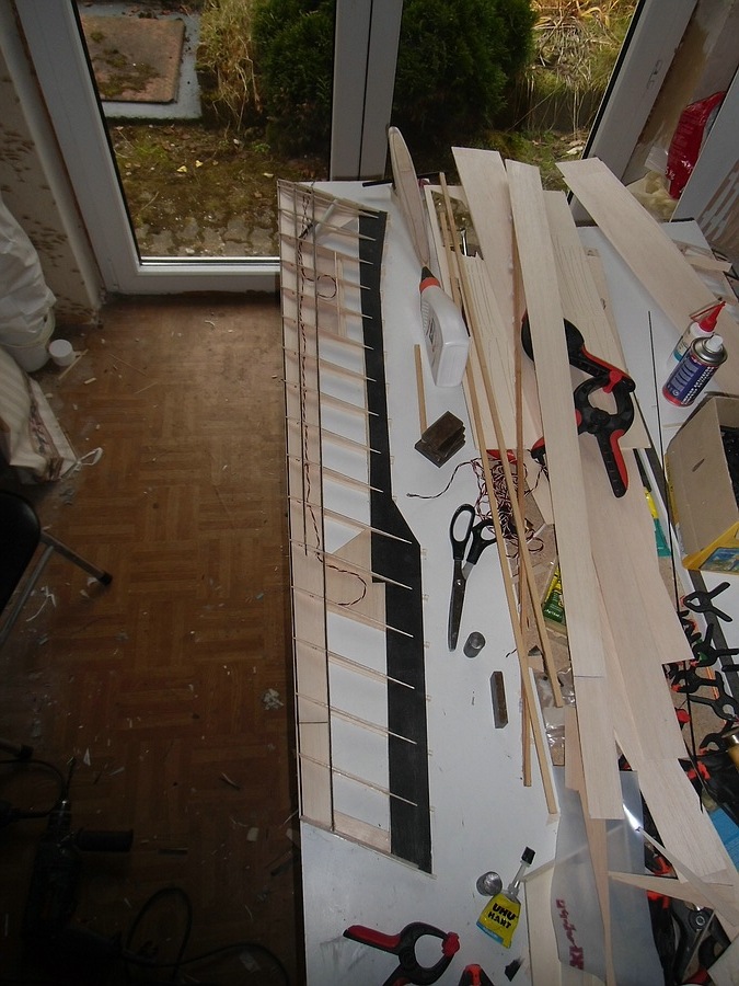

ich hab natürlich ein bisschen an ARES weiter gebaut und auch wenn ich dir 4 Tage Vorsprung von Klaus noch nicht aufgeholt habe (und bis zum Erstflug von Amiga auch nicht aufholen werde) sieht das auch bei mir immer mehr nach Nurflügel aus.
Hier wieder ein paar ausgwählte Bilder:
Der Rahmen für den Spoilerkasten entsteht
Durch die Pfeilung ist die Beplankung trotz 2 m Spannweite länger als 1 m pro Flügel. Ich hab mich fürs schäften entschieden, das dauert keine 2 Minuten plus Trockenzeit des Leims...und mit weniger Leim ist bei gleicher Festigkeit auch die Trockenzeit kürzer ;-)

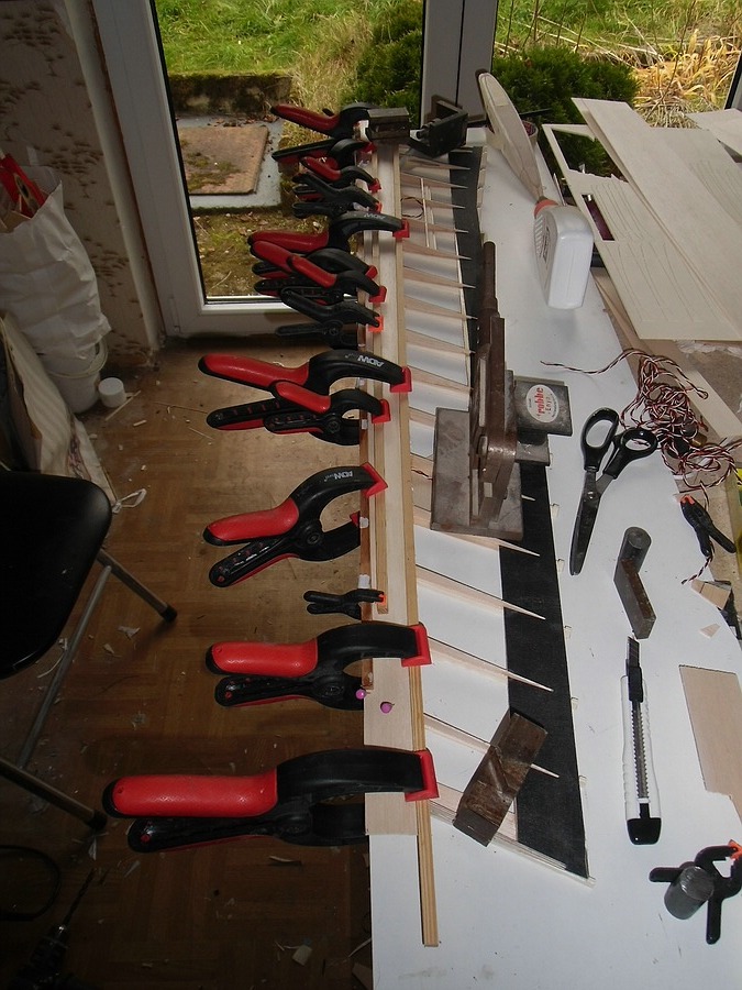

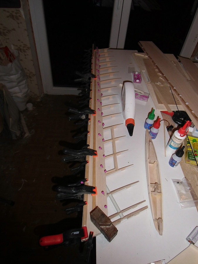

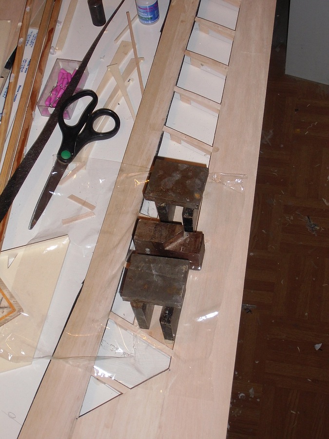

Aufbringen der Beplankung mit der Leistenspannmethode. Mit langen Leimzwingen bracht man auch keine Nadeln. Die Klemmleisten werden an den beiden Holmen und dem Nasenleistenbereich an angesetzt, die Leimzwingen immer an den Rippen gesetzt.

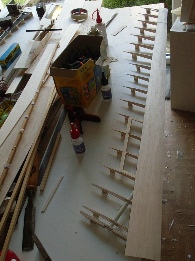

Endleistenzuschnitt
Endleistenzuschnitt

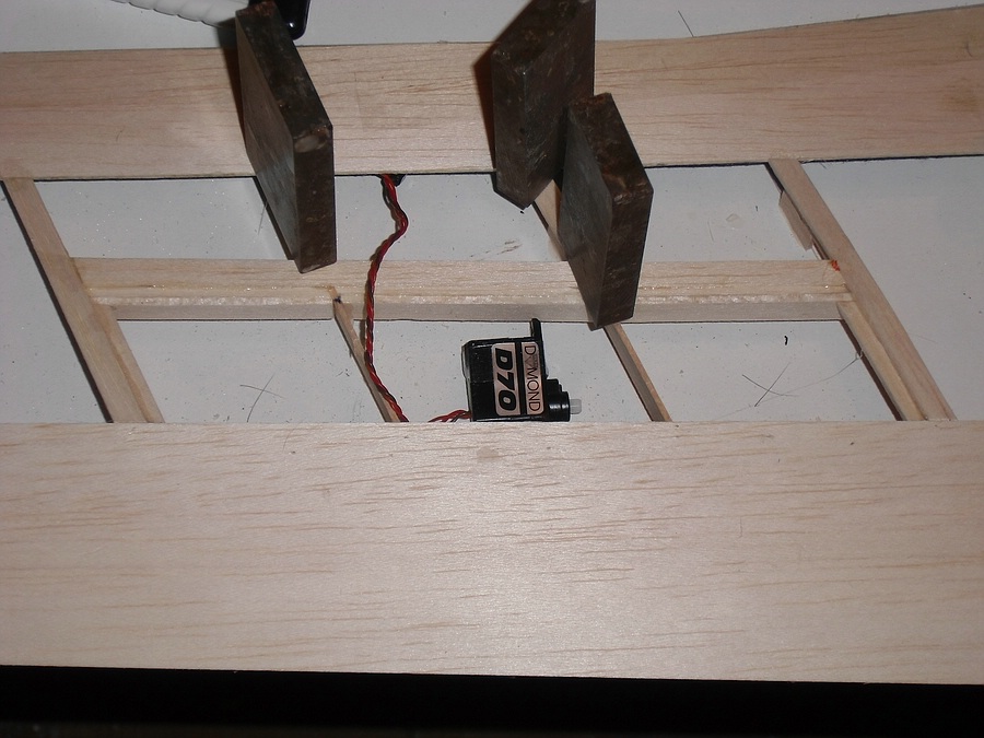

Probeliegen des Spoiler-Servos im zusammengesetzten Rahmen

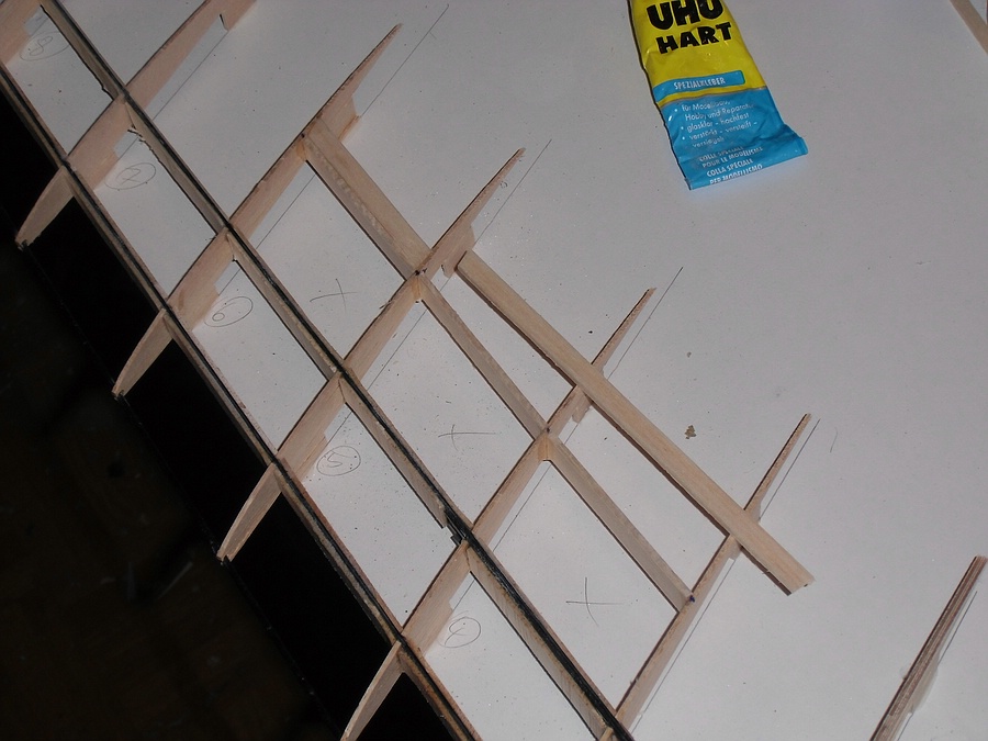

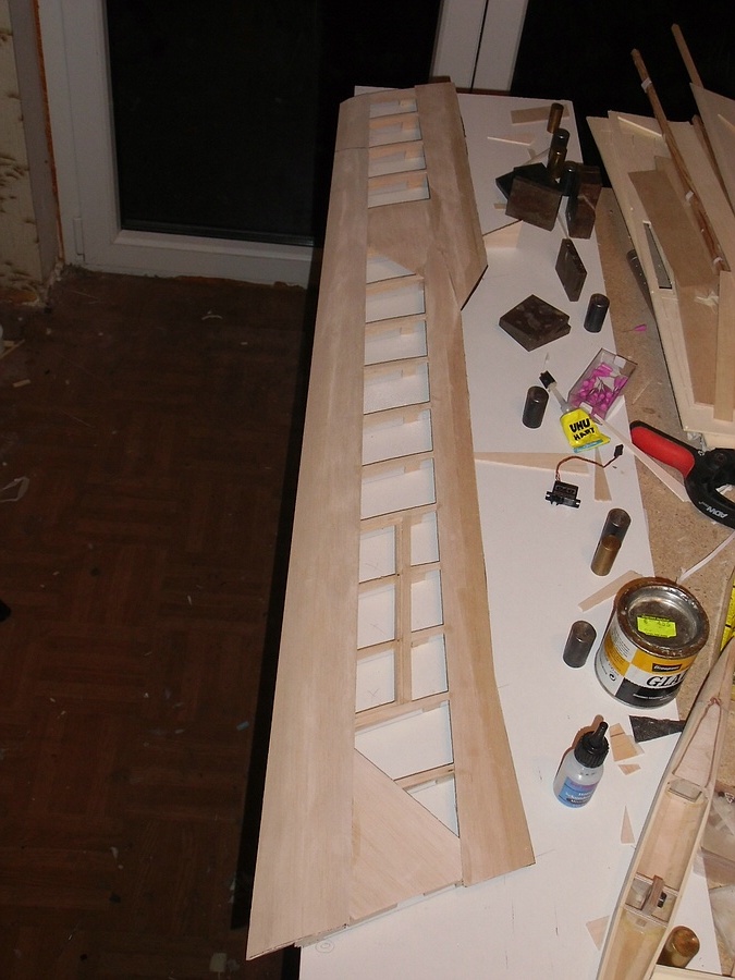

Beplankung Oberseite einseitig fertig. Es wird so viel wie möglich bereits auf den Baubrett verschliffen, der Flügel wird nie wieder so gut fixiert sein...

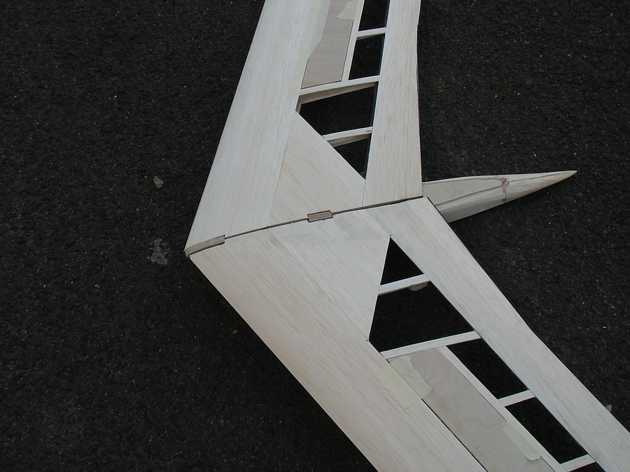

Wingletpuzzle........
...paßt!
...paßt!

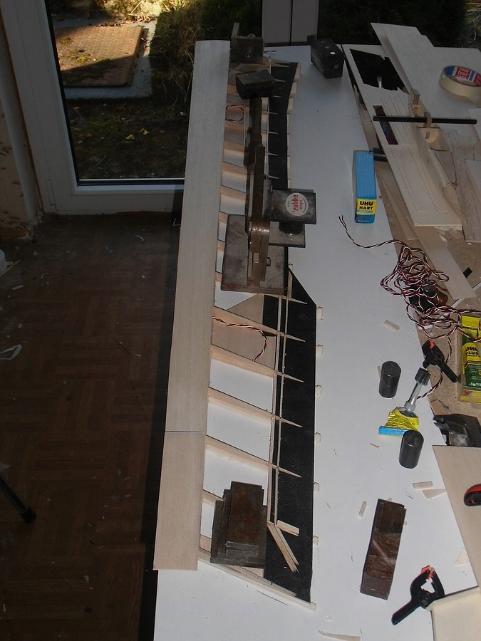

Beim abnehmen des Flügels vom Baubrett werden die Sperrholzrippen mit einem Schraubenzieher oder Stechbeitel abgehebelt. Die Füße der Balsarippen brechen schon dabei meist an den Sollbruchstellen, die hartnäckigeren werden mit dem Cutter abgeschnitten

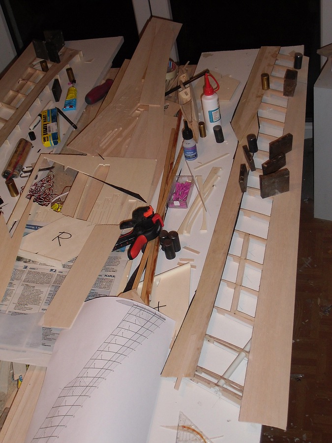

so siehts vor dem verschleifen des Flügels und säubern des Baubretts für die Oberseitenhelling aus

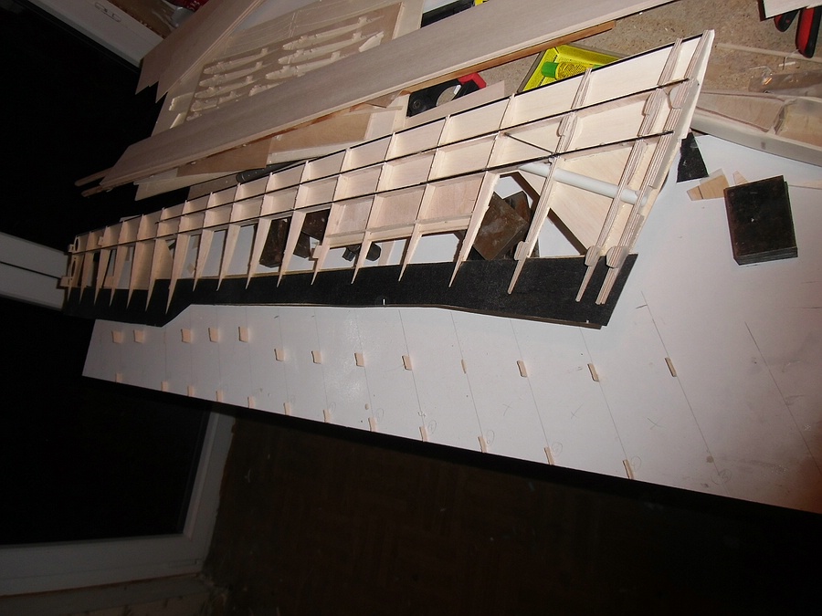

Die Position der Oberseiten-Hellingrippen für die Unterseitenbeplankung wird mit Schablone und innen zusätzlich Geodreieck angezeichnet....
...und die Hellingrippen mit Holzleim mit genau fluchtender Endleistenknagge an die Baubrettvorderkante aufgeleimt

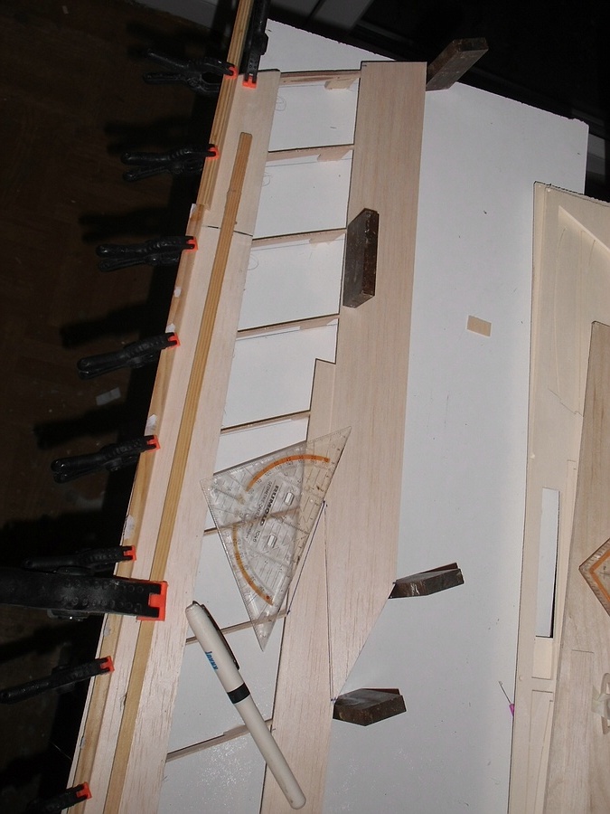

Untere Endleistenbeplankung rechts. Die Leisten und Gewichte pressen die Endleiste in die Helling, damit sollte die Oberseitenkontur der Endleiste genau stimmen und scharf ausgeschliffen wird nur von der Unterseite.

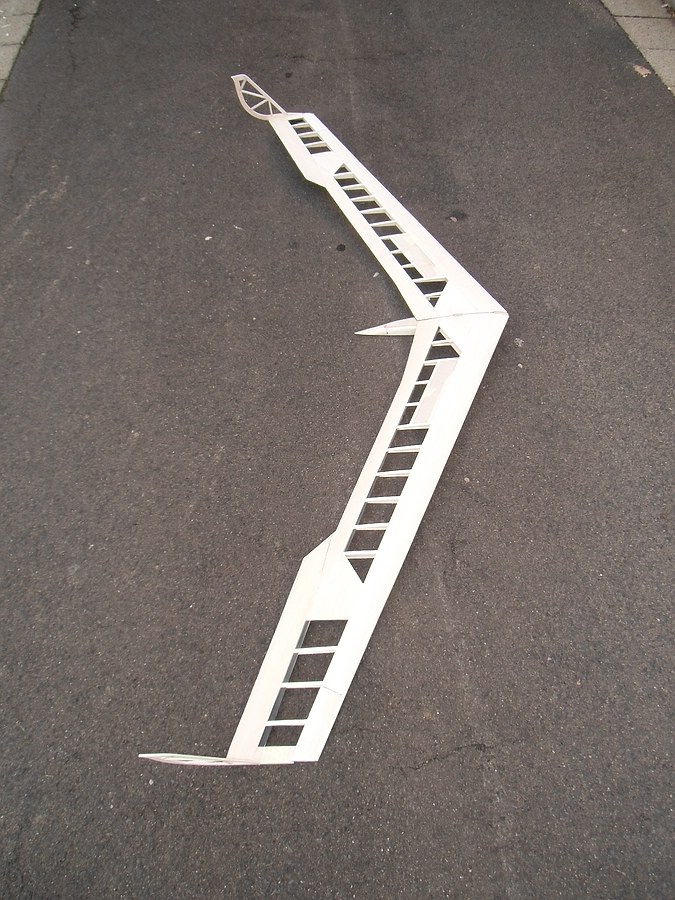

Hier die ersten Bilder von allen Teilen des Rohbaus komplett zusammengesteckt, leider fehlen am linken Flügel noch alle Ein- und Anbauten auf der Unterseite, der Rohbau ist also noch lange nicht so weit wie es auf den ersten Blick aussieht...aber ich war zu neugierig auf diesen Eindruck und weil ich den Flieger sehr attraktiv finde gibt das einen Motivationsschub :wink:
An der Flächensteckung und Flügelpassung ist noch etwas anpassungsarbeit notwendig, aber ansonsten macht das einen sehr guten und praktischen Eindruck
Hier sieht man wie der Rumpf zum Flugzeug gehört und was am linken Flügel noch so alles fehlt....
