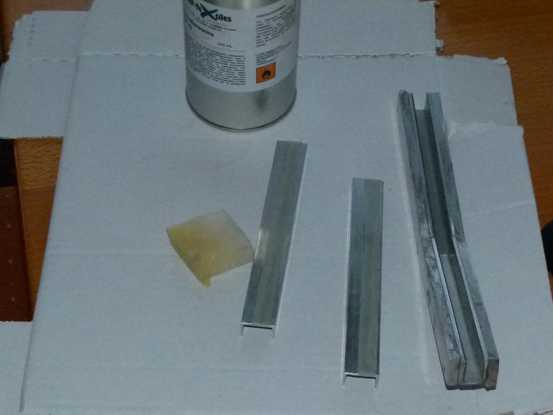

Ich habe mir einen neue Form für die Steckung gebastelt, und bin gerade beim Trenn wachs auftragen.
Dies mal habe ich die Form etwas verstärkt . :P

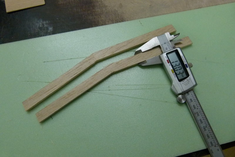

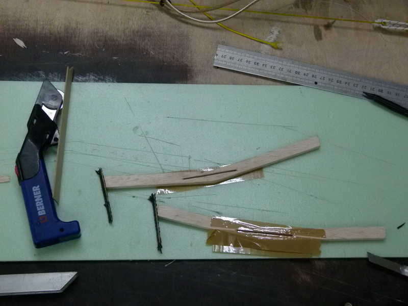

Es entseht ein maßgenauer Blasakern, aus gewichtsgründen. der wird genau so zugearbeitet das die 2lage CFK 45/45° und eien Lage strangerichtet allsietig Gemantel unter leichter presung in die Geschlossene Form passen.
In der mitte des balsa Kernes wird ein hilfsholm aus 1,2mm Sperrholz mit 160er Cfk diagonal gemantlet Eingeharzt.

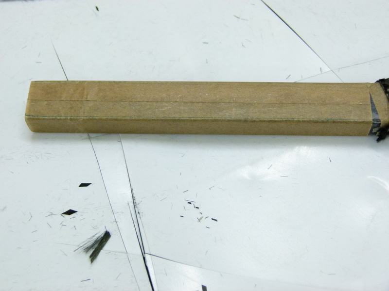

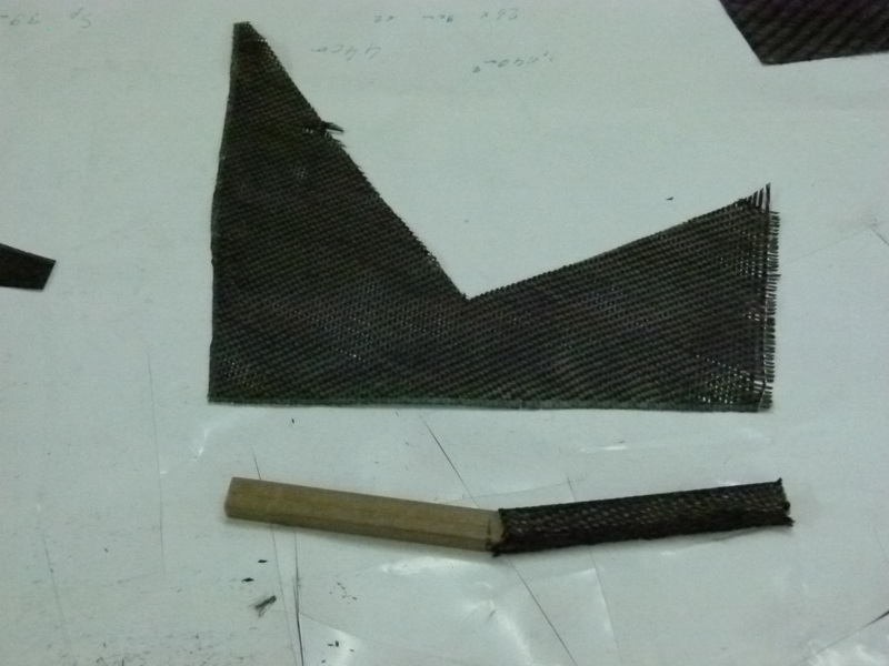

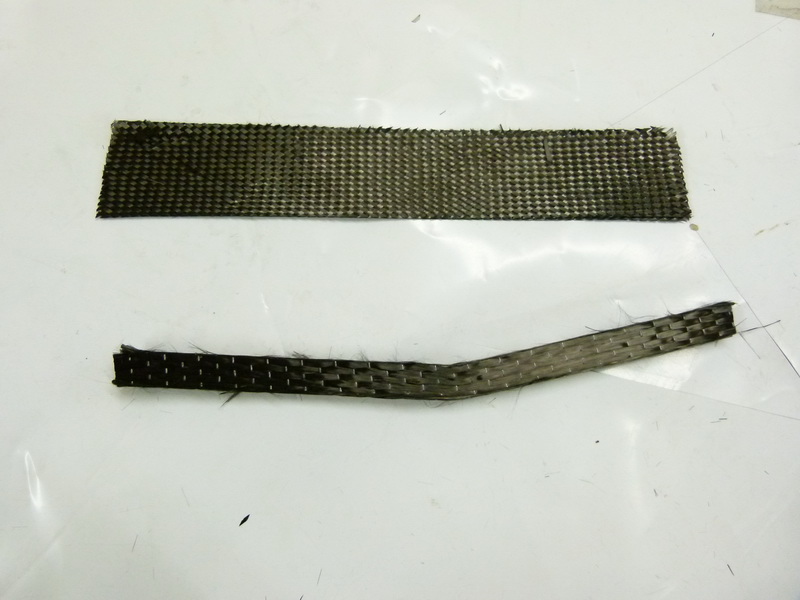

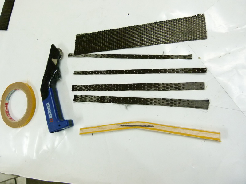

Die cfk Verstärkungen werden Zugeschnitten, Doppelkebeband in ca 3mm schmale Streifen geschnitten und das Cfk am Holmkern zu fixieren. Währendessen wird die Form und die formverschlüsse mehrfach mit Trennwachs behandelt.
Die Cfk Zuschnitte werden am Balsakern fixert vor dem Einharzen, irgendwie muß ich das ja am ganzen Stück in die Form bekommen.

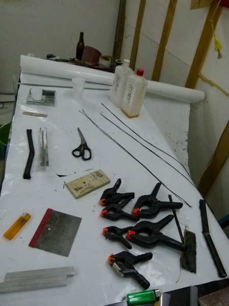

Alles vorbereitet zum Laminieren.

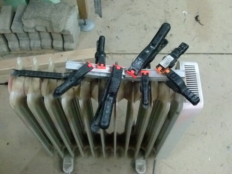

Hier liegt alles schon schön im warmen zum Trocknen
