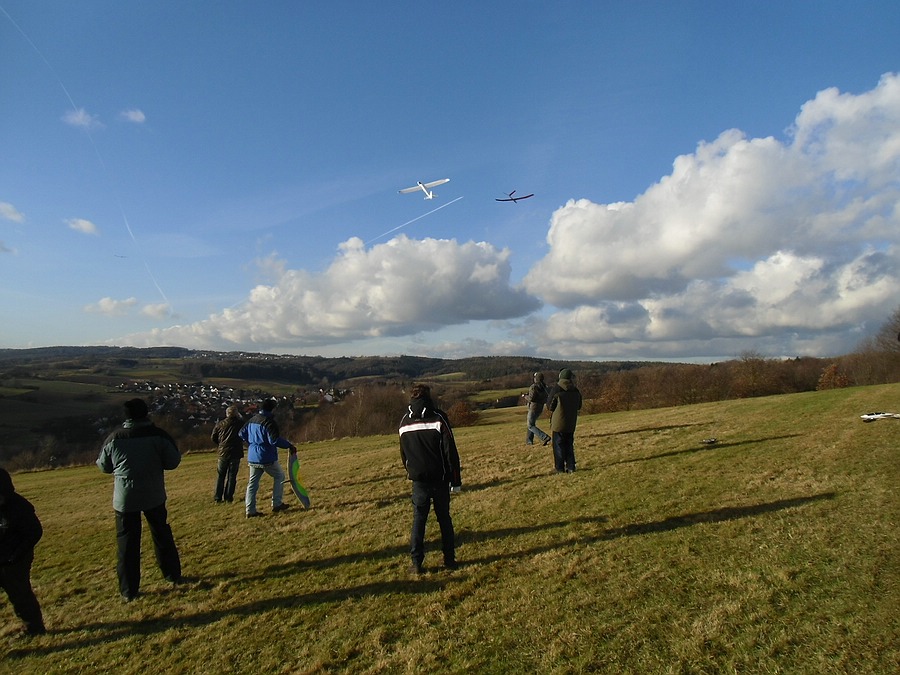

Nach drei Trimmflügen gings an den Spessartseglerhang zum Nikolausfliegen, da herrschte reger Flugbetrieb

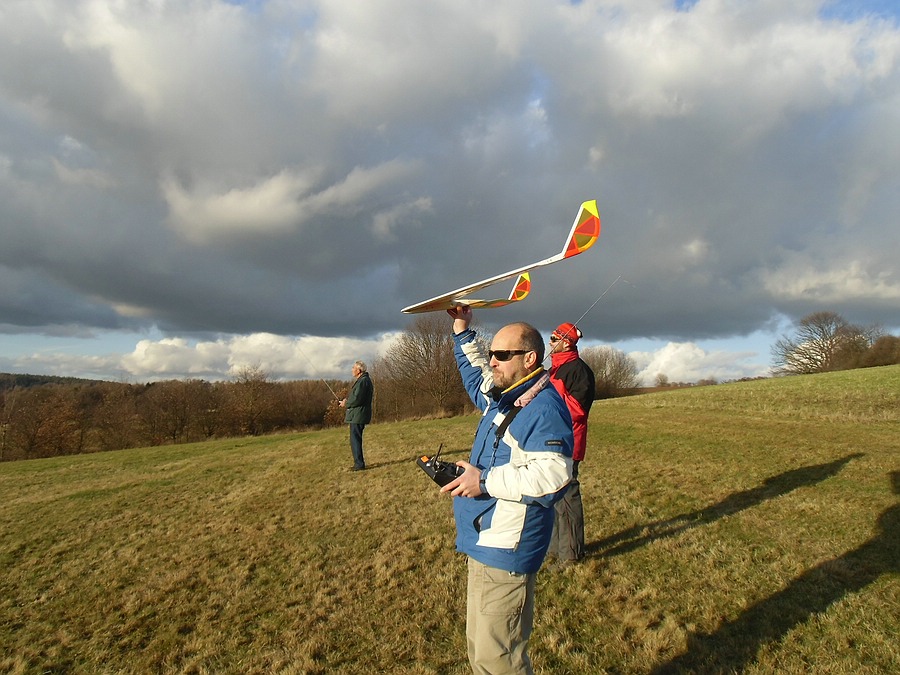

ARES und ich vor einem der Starts

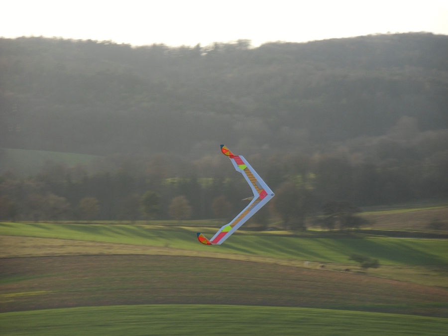

Start und .....
Start und .....

Das Modell fliegt einwandfrei und ist recht leistungsfähig.
Beim Erstflug mußte ich nur die berühmten 2 Zacken Tiefe trimmen, dann war ARES schon gut fliegbar.
Später mit Gewöhnung und 10 Gramm weniger Blei auf der Nase war das abhängen des 2 m-Joda mit Tobi am Knüppel trotz meiner begrenzten Pilotenfähigkeiten mit ARES möglich und bis zum Zusammenstoß mit Niklas wegen einem Steuerfehler von mir :oops: hat das richtig Spaß gemacht. Niklas ist wohl nichts passiert, nochmal Entschuldigung für meine Blödheit :(
