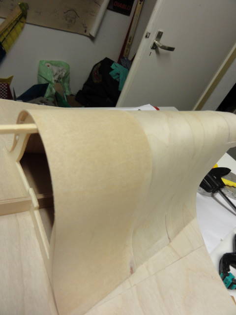

Hi Peter

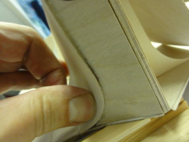

ich mache die Teile immer warm und den weiß leim auf die Rippen oder spanten-

Abend Norbert,
verstehe ich es so richtig: leim auf spanten usw. dan teilen darauf und dan heiss machen mit föhn?
Trockend das leim denn nicht sofort?

Hi Peter
Ja Peter so ist das richtig , das Holz aber erst etwas erwärmen und dann um die Spanten legen.

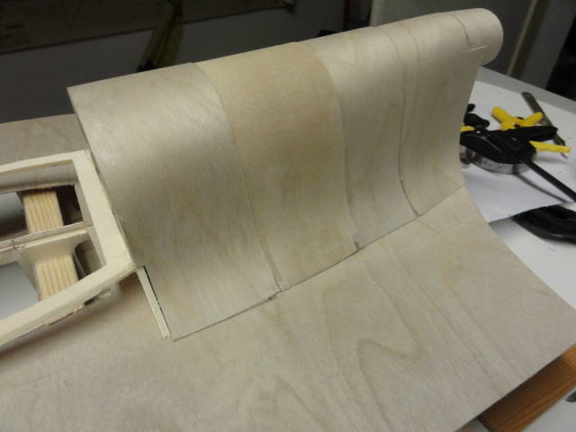

Re: Horten XII V2 Baubericht
Beitrag von Peter V. »
Hallo Allen,
Norbert: ein goldene Tip.
Um eine bessere Passung zu bekommen mit eindstück, bisschen basla darauf ggemacht; muss noch geschäftet werden
Grüssen,

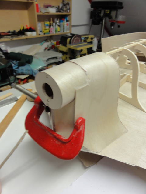

Moin Allen:
@Tino: Uwe hat schon reagiert; unter gibt es Foto´s bis heute
@Uwe: mini Ares :shock: : Hau ab, führt mich nicht in versuchung! Binn noch niet fertig mit diesem und dann gibt es schon wieder eine andere ´zum haben´ :D
das mit diese Teilen ging es mehr oder einiges weniger, gut; mann muss was zum bauen *ubrig haben.
kein Naht; ist gut so
warum diese foto nicht drehen will, weiss ich nicht. Dreimahl nach links, ist auch nach rechts :roll:

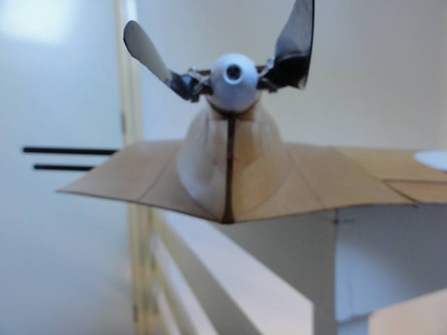

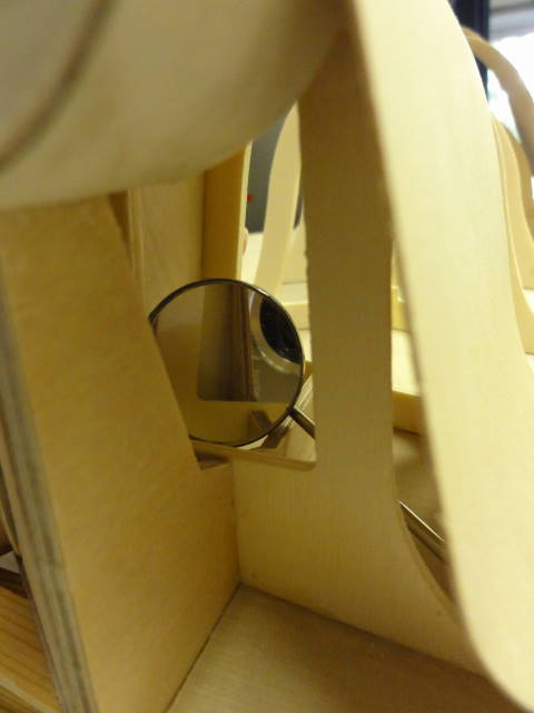

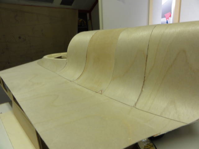

Moin Allen,
nochmahls versucht zu drehen

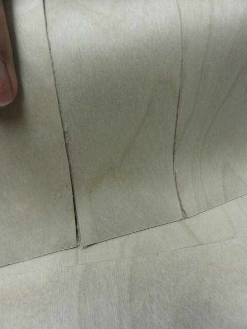

Wie ich auch schiebe, diese teil gibt ein kleines naht. Ist jaf probe, so ich gehe darüber reden.
Dieses kamm - nach meiner geschmack - nicht gut, so habe ich ein anderes gemacht. Gibt nur eine andere Farbe von Holz, ist aber nicht störend
Hab das Teil gleich ein bisschen vergrössert
Is die Naht zu sehen
Grüssen,

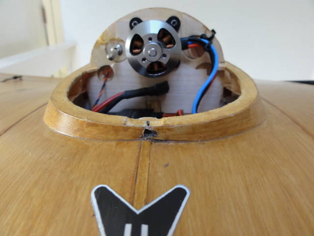

Peter V.
Beiträge: 323
Wohnort: Nord Niederlände
kein Naht zu sehen
Das ganze ist sehr gut gelungen. dass bauen geht (oder kann) schnell gehen, sicherlich mit dem tip von Norbert (Heizung).
Mache das ganze fertig - forderseite - und mache dan Foto´s von die Motor´haube´ von beide Horten´s V1 und V2 zum vergleich.
Grüss
Moin Allen,
Die Teilen sollen jeder 1 cm länger werden, waren ein bisschen zu kurz.
Welche Motorgondel ist "schöner"? Ist eine Geschmacksache, deren V2 ist sehr viel schneller zu bauen, ein Abend und das ist es.
Beim V1 lauft die Rand von cockpit durch nach hinten (und das ist optisch ganz anders) und kommt am Ende zusammen. Dafür hätte Ich damahls zwei Tagen pro Seitenstück geschlieffen.
Grüss

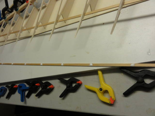

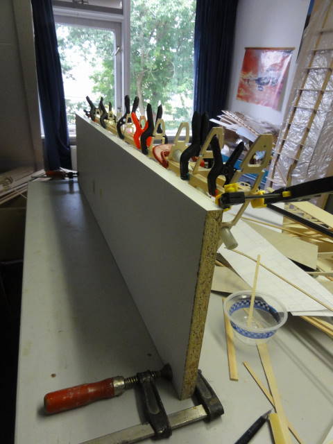

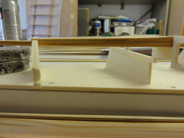

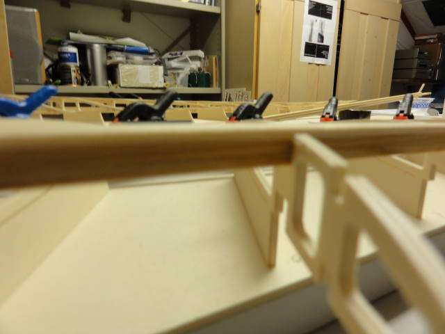

Moin Allen,

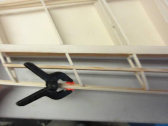

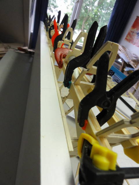

weil die Servo´s angekommen sind, weiter mit den Flügeln.
und kontrolieren dass alles rechtwinklich ist
DSC02985 (1).JPG (52.4 KiB) 3082 mal betrachtet

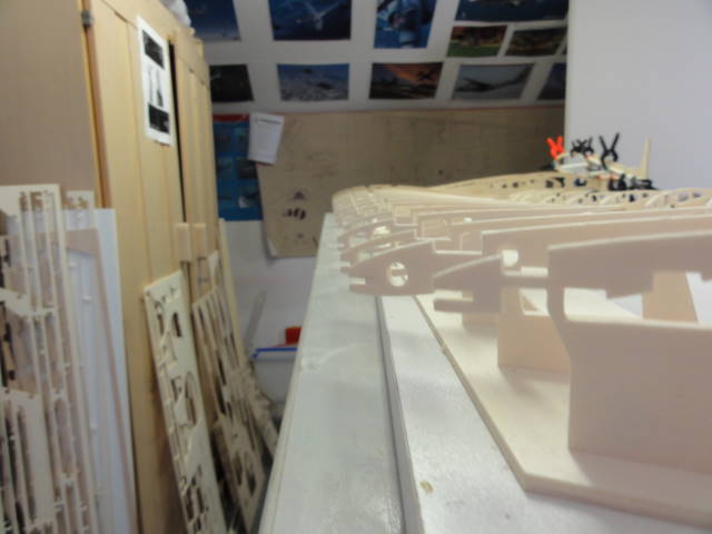

hab die rippen mit ein bisschen weisleim festgemacht; die leimflasche denn nicht umfallen lassen
Grüssen,

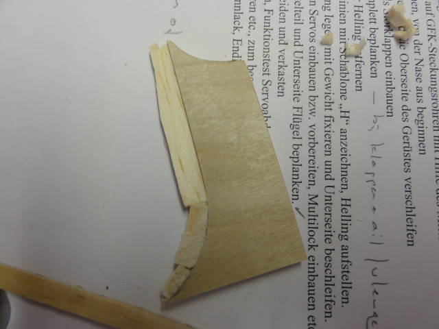

Goedemdidag Luitjes,
Vorgeformte teilen. Waren leider zu dick (oder spalt im Rip) zu schmal
Schmaller machen geht nicht oder schwer. So habe Ich das selber gemacht.
Im definitieve Bausatz ist das schon ein durchgeführte Änderung.

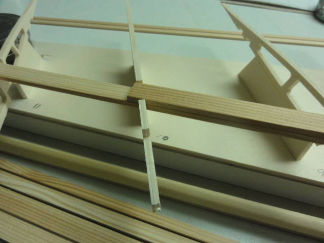

Peter V.
Beiträge: 323

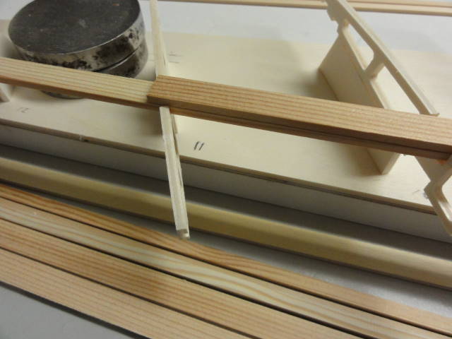

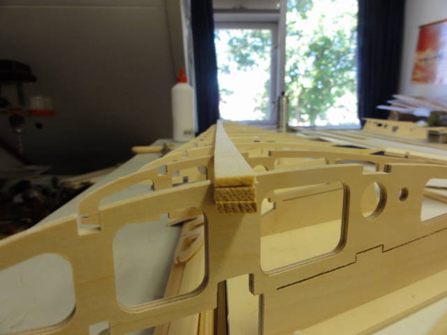

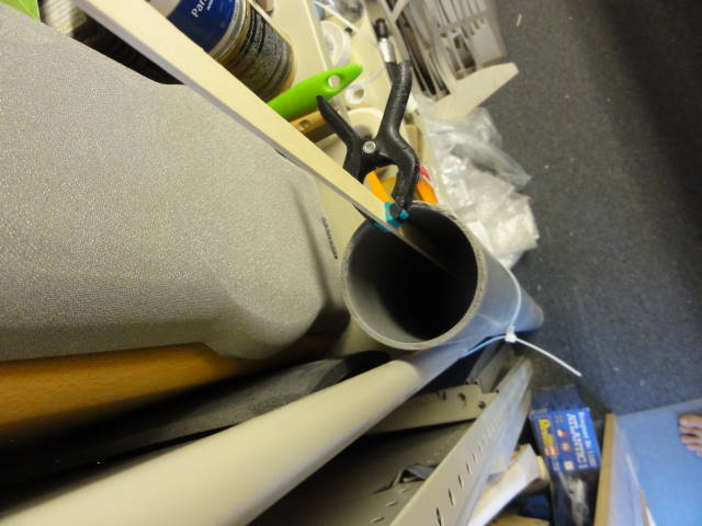

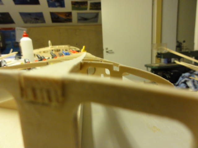

Moin Allen,
Ich habe die Holmen ein bisschen geschäftet um eine übergang zu machen.
Ist nicht echt nötig.
an die oberseite habe Ich ein balsalat gemacht; ist besser im form zu schleiffen.
Grüssen,
Peter V.
Beiträge: 323

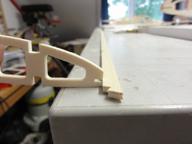

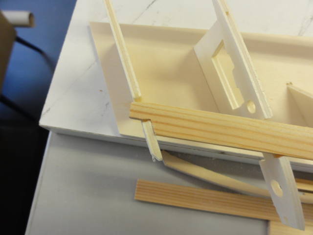

gutenabend Allen,
um and die unterseite arbeiten zu können, Baubrett so gesetzt.
Hier sieht mann dass geschäfte Teil. Ist nicht nötig; mann kan sagen: Baufehler
Glücklich ohne Folgen. Hier ist es ein andere Bauweise den Horten XII (IG)
Auch hier ist eine andere, neue Konstruktion von Flügel
DSC03025 (1).JPG (36.32 KiB) 3345 mal betrachtet
DSC03026 (1).JPG (56.4 KiB) 3345 mal betrachtet

Moin Luitjes,
allen dank für das mitdenken über Servo´s und die Tips. Ich habe die 587 schon, so Ich gehe diese einsetzen.
Beim orientierung habe Ich kennis genommen von viele Seiten, warunder dieses
http://www.rc-network.de/forum/showthre ... vo-DES-448
http://www.rc-network.de/forum/archive/ ... 38726.html
und mir ist aufgefallen das die 448 - das heist, eine serie davon? - damahls nicht ganz überzeugte. Deswegen habe Ich mich entschieden - und ich habe auch noch u.a. mit leute gemaild aus Östenreich, das sagt nix, aber ... - für die 587 zu gehen; mehr Stellkraft und gute abmessungen. In mein andere Horten habe Ich, neben Hitec 125 für ailerons zwei 48?? für klappen, die mit arbeiten mit ailerons, funktionieren gut.
In meine suche kamm ich MKS servo entgegen: auf fora sagt mann das diese sehr gut sein sollten aber die sind sehr teuer €70+ pro servo; http://www.mks-servo.de/Wing-Servos/. (DS6125e) Nachteil: sommige servo´s funktionieren nicht alle auf mehr als 5V.
Gesehen die preis, meine Meinung ist dan die Balanz weg; wenn mann die einbaut in einem Flugzeug (Dusenjäger) von € tausend(en) +, denn ja.
Deren 587 kommen aus derselber Fabrik wie Hyperion-servo´s.
Da kommt noch etwass dabei: mein Fliegerische eigenschaften und finger lassen die Horten mehr schütern denn die servo´s vielleicht tunn sollen; Ich hab ja vertrauen.
Grüss
