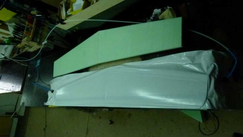

Im Vakkum, der komplette Flügel wurde auf ein mal Laminiert mit 1,5° V Form .
Das Vakkum wurde direkt auf der Glättungsfolie angelegt , so kann die Vakkumfolie die gerundeten Flügelenden einigermaßen anglätten.
Im momet ruht das ganze in der Themperkammer.

Du laminierst mit V-Form wie hast du das Ganze den unterstützt das sich das nicht grade zieht :?: :?:
Möchte auch einen Flügel mit Hochgestellten Ohren laminieren aber weiß nicht so recht wie :idea: :idea:

Wenn ich Kleinteile direkt mit V-Form pressen will, setze ich die Schneiderippe vom Randbogen entprechend hoch und die Wurzel bis auf wenige mm runter. Teils braucht´s dann aber dickeres Styro. Bei Nobbys Strong-Spezial zB habe ich das so auch angepasst.
Re: DLG Nuri Salaz mit 1,3m Spannweite
Wiel das mit dem schneidrippen hochstezen aufgrund von zu dünnem Schaum block nicht ging , hab ich mir einen 1.5° schaumkeil unter eine Fläche geschnitten.
Der rest ist den Klar alle Verklebungen und laminate werden halt auf der 1,5 ° "krücke gemacht.
Ich mach dir noch Fotos aber das wird wohl erst Montags Klappen!
