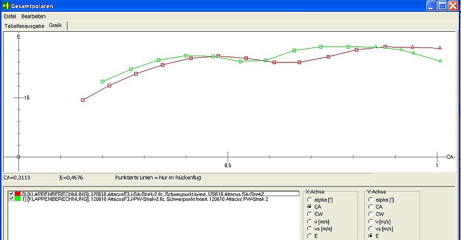

Wie in der Fernsehküche hab ich da für Attacus schon mal was vorbereitet und nach den oben genannten Parametern zwei unterschiedliche Auslegungen erarbeitet, hier die Gleitzahl-Gesamtpolaren der beiden Varianten. Flächenbelastung war jeweils 30 g/dm², die Wölbklappen wurden in der Simulation nicht gefahren.
Die erste Auslegung ist ein SA-Strak, ganz ähnlich wie ihn Ares drauf hat. Die zweite Auslegung ist ein Strak aus den Profilen, die Peter Wick speziell für die Pitbull-Horten "Dogma" berechnet und optimiert hat.
Die Auslegung mit dem PW-Strak hat viel weniger Profilwölbung als der SA-Strak und damit weniger Profilwiderstand. Das macht sich bei der Gleitzahl aber nur sehr geringfügig bemerkbar, jedoch ist die Fluggeschwindigkeit bei gleichem cA höher. Wie oben schon steht ist die Fluggeschwindigkeit in erster Linie vom Fluggewicht abhängig, aber bei welchen Auftriebsbeiwert das Flugzeug wie schnell fliegt ist vom Gesamtwiderstand abhängig. Das heißt hier dass das Flugzeug mit weniger Profilwölbung zwar nicht wesentlich schneller fliegt, aber dass für die gleiche Fluggeschwindigkeit weniger gedrückt werden muß wie bei der hochgewölbten Variante, die Polaren sind nur gegeneinander verschoben. Wenn man die hochgewölbte variante weiter drückt, kommt es früher zu Ablösungen auf der Profilunterseite, der Widerstand wächst sprunghaft und die Gleitzahl geht in den Keller. Wenn man kein "Gleiten mehr wegdrücken" kann, wird das Flugzeug auch nicht mehr wesentlich schneller, es fällt dann nur noch ballistisch :P
Die Speedpolaren bei den völlig unterschiedlichen Profilauslegungen sind praktisch deckungsgleich, lediglich Anfang und Ende der Kurve unterscheiden sich trotz gleicher Klappenausschlägen deutlich:
Dagegen macht sich die geringere Profilwölbung deutlich beim Maximalauftrieb bemerkbar, in der Gleitzahl-Grafik ganz oben an dem rechts mit Dreiecken markierten Strömungsabriß auf der Profiloberseite erkennbar. Der PW-Strak hat ein cA max von etwas über 0,8, der SA-Strak dagegen von deutlich über 0,9. Das geringste sinken des PW-Straks liegt damit bei etwa 0,27 m/s, dagegen liegt es beim SA-Strak bei unter 0,26 m/s.
O.K., diese Unterschiede sind nicht gerade berauschend, die Gleitzahl liegt bei beiden bei knapp 28 und da sieht man mal wie viel die Profilwahl ausmacht :mrgreen: , aber richtig interessant wird es wenn man die Wölbklappe dazu nimmt. Der SA-Strak läßt sich viel besser auf die Wölbklappe anpassen und erreicht ein cA max von etwa 1,0, während der PW-Strak selbst mit Klappe bei cA 0,92 die Segel streicht und das sind die entscheidenden Meter im Hochstart :thumbup:
Wegen diesem Vorteil beim Hochstart, der sich auch beim geringsten Kreisradius bemerkbar macht, werde ich Attacus weiter voran treiben, auch wenn ich die gewünchte Gleitzahl von 30 nicht erreichen kann. Die maximale Gleitzahl ist im wesentlichen von der Streckung abhängig, in zweiter Näherung von der maximalen Profilgleitzahl...oder eigentlich erst in dritter Näherung, die zweite Näherung ist wohl eher die Bauqualität :roll: :wink:
