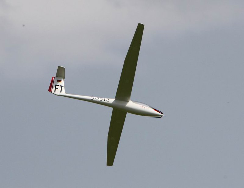

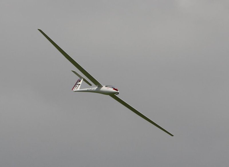

Servus,
Am Wochenende habe ich noch ein paar Flüge gemacht. Die Kiste geht sehr gut und erfüllt alle meine Erwartungen. Der eine oder Andere findet den Prop vornedran sicher störend, aber die Mühle steigt mit 15 m/s fast senkrecht und es macht unglaublich viel Spaß die Höhe abzuheizen.
Hier noch ein paar Bilder:

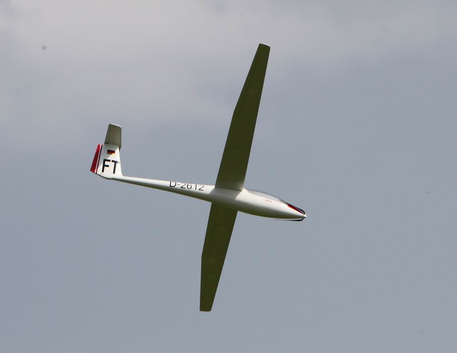

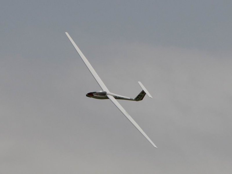

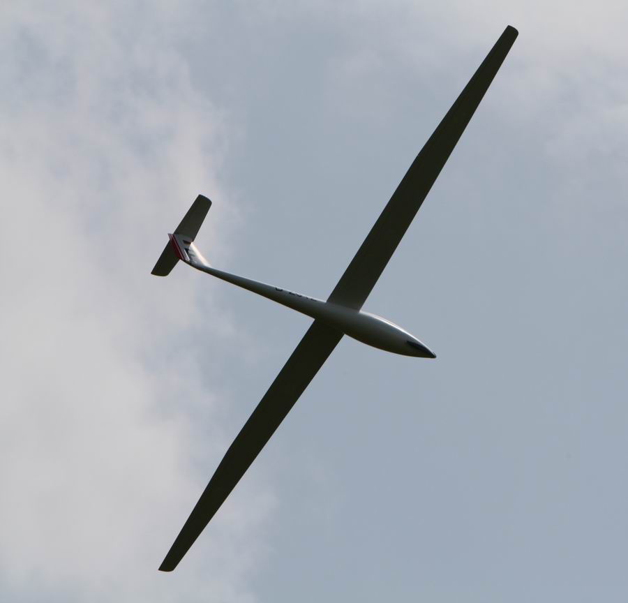

Eine schöne Bildsequenz vom Start zum Zweitflug:
