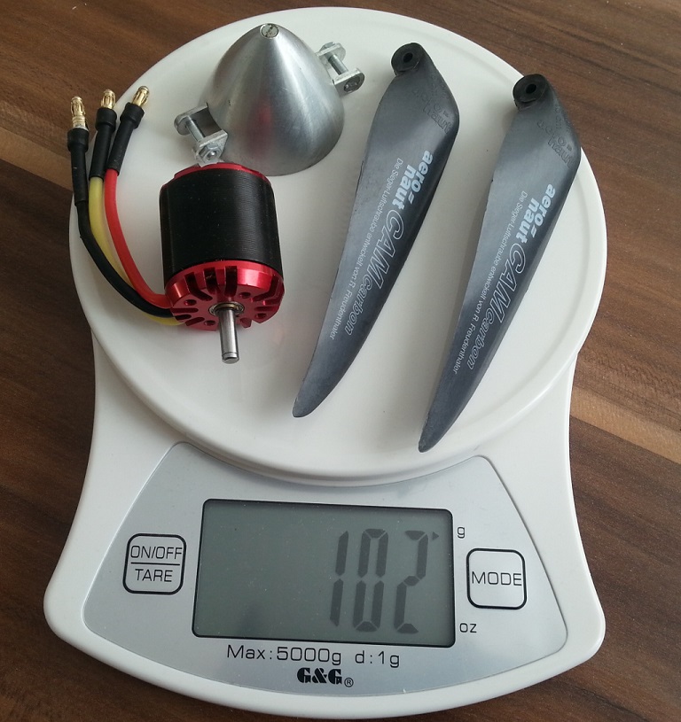

Hi Jan,
hätte ne schöne Antriebskombi für dich, Motor + (ich glaub 40mm) Alu-Spinner + passende Aeronaut Latte.
Hab damit meinen Holiday (2m Nuri) immer zuverlässig auf Höhe gekriegt.
Der Antrieb ist für 3s ausgelegt, nur nen Regler bräuchtest noch, so ab 25-30A wäre ausreichend.
Kann dir gegen später mal Bilder machen.
Die Antriebskombi hat, im Gegensatz zum Holiday, die etwas unsanfte Landung im Weinberg unbeschadet überstanden
Mach nicht den Fehler wie ich und verbau nen uralt Regler, bei dem das BEC irgendwann abkotzt....is nich gut

Wenn's bissl schöner sein darf, für'n Holiday hats jedenfalls gut gereicht:
- Brushless Außenläufer 28mm müsste so 1100kv haben
- passender Simprop Aluspinner (40mm)
- passende Aeronaut Cam Carbon 10x6
kriegst frei Haus von mir für 35 Euronen inkl. Versand
Bei Interesse -> PN und dann regeln wir den Rest
