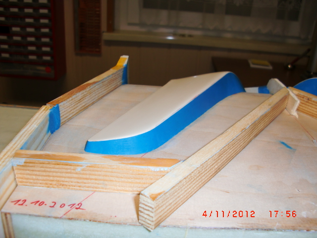

Hier wird grade die Außenseite vom Winglet vorbereitet , zum Abformen!Die blaue Masse um die Urmodelle ist Plastilin und im Winkel von ca.115°mit entsprechendem Spachtel angebracht , also wurde hier sozusagen gleich eine Trennebene Profilunterseite/Oberseite geschaffen !!

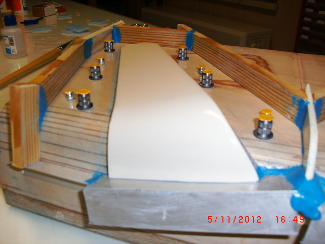

Nach der "Knetorgie" wurde wie oben im ersten Bild schon zu sehen das übliche Anbringen
von Verschraubungen und Passdübeln erledigt .Hier mal nen anderer Blickwinkel :

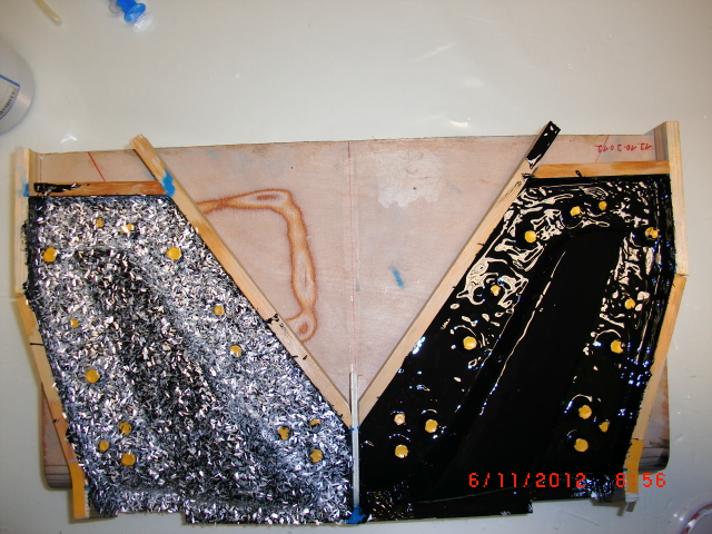

....hier wurde Formenharz aufgetragen und z.Teil die Kupplungsschicht... :

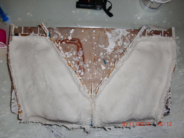

....nach der Kupplungsschicht kamen 3 Lagen Glas 163er Köper und anschließend das Finale mit Laminierkeramik :

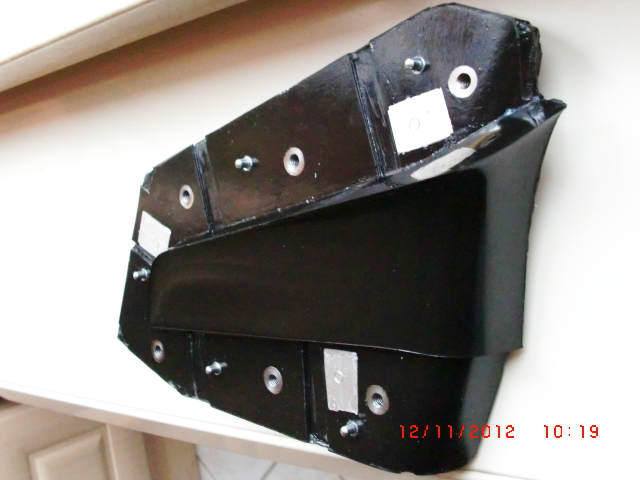

.....und so sieht die Sache nach erfolgreichem Entformen der Urwinglets aus :
...rechtes Winglet - Profilunterseite
....rechtes Winglet-Profiloberseite ( zur Tragflächenwurzel zeigend ),die 3 Metallplatten dienen als Druckplatten zum öffnen der Form mit Schrauben :

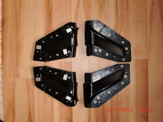

....hier alle 4 Hälften.... :

Eine Frage habe ich allerdings: Wieso machst du eine so hochgestellte, bzw versenkte Trennebene mit den 115° und legst da nicht klassisch mittig eben ein Brett als Trennebene? Ich stell mir zB das saubere einlegen einer Nase als ziemliche Fummelarbeit vor, du musst also einen guten Grund gehabt haben. Nur welchen!?

....eine Trennebene genau mittig ist ein großer Zeitaufwand ( wegen Verwindung des Winglets und der Rundung TF zum Wingletfuß ) und schwierig umzusetzen!Deshalb diese Methode , welche übrigens im Propellerbau ( Formenbau ) gängig ist und die Mitte ( Trennebene ) genau , einfach und schnell mit diesem Verfahren erreicht wird !!
Das Einlegen des Gewebes realisiere ich mit Folie !!...Ich habe mir Schablonen erstellt , welche genau auf die Ober -und Unterseite der Wingletform passen.
Die Umrisse der Schablonen werden mit einem wasserfestem Folienstift auf eine festere Folie übertragen , Gewebe drauf ,mit Harz tränken und genau nach den Umrissen mit einer Glasfaserschehre ausschneiden.Jetzt habe ich praktisch eine Folienseite und eine mit dem getränkten Laminat , alles klar ?
Also, jetzt wird die Folie sozusagen als Transferfolie genutzt und das Laminat in die tiefe Form ( Aßenseite ) gebracht und die Folie vorsichtig im spitzen Winkel vom Laminat gelöst , geht bestens!
