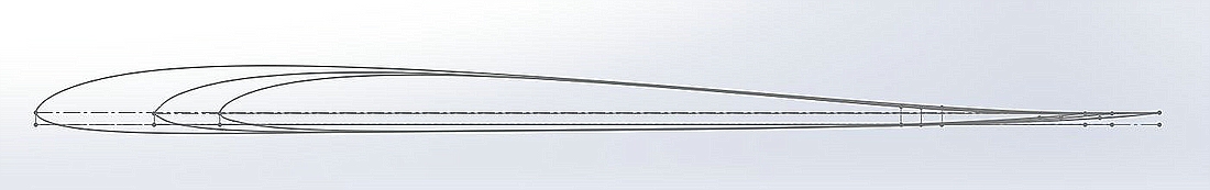

Jopp, da hat der Uwe recht. Das Scharnier sollte am ende eine Gerade darstellen. In meinem Vorentwurf hab ich das auch schonmal so gemacht. zumindest in der Draufsicht *g*

Hallo Norbert, ich zeichne auch mit SW und bin die letzten Wochen nur damit beschäftigt mich mit Profilerstellung und Winglets zu beschäftigen. Das Verbiegen-Feature habe ich bisher nur angetestet, kommt aber auch noch an die Reihe:)Norbert1 hat geschrieben: Mit was willst du den das Zeichnen ?
Wie importiert du die Profile? über eine Wolke, XYZ Kurve oder DXF mit Spline nachzeichnen? Deine Profile auf dem Bild sind sehr sauber. Und mich würde auch interessieren wie du die beiden Splines miteinander Verknüpft:) Ich zeichne die DXF Daten mit Splines nach und mein Problem ist das ich zwei unabhänige Splines habe die ich nicht verschmelzt bekomme?? Vieleicht hast du da einen Tipp für mich:)
Wow, genau aus solchen gründen bin ich froh hier zu sein! Da hätte ich niemals daran gedacht. Das bedeutet die Komplette Flächenauslegung inklusive Runder muss vorher stimmen. Ich wollte einfach am Schluss Runder raus trennen.UweH hat geschrieben: Im Positivbau macht man das zur Vereinfachung oftmals nicht so, weil das Problem in der Baugenauigkeit etwas unter geht, aber im Schalenbau aus Formen sollte man sich die Arbeit mit geraden Scharnierlinien machen.

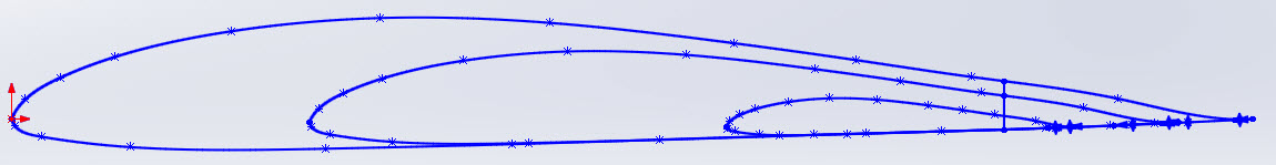

Fazit: Wenn ich nach der Schanierlinie gehe wie bei Norbert Beispiel, bin ich immer richtig? Also Ausrichten an der "Profilsehne für das Ruder" am Schnittpunkt? Ich habe mal eine Ansicht eingefügt.UweH hat geschrieben: Hallo Norbert, das ist nicht von der Art der Profile abhängig, sondern davon ob ein Ruder über mehrere Trapeze geht, durch die sich die Zuspitzung und / oder die Schränkung (Verdrehungswinkel der Stützrippen) ändert.
Dabei entsteht immer am Übergang von einem zum anderen Trapez ein Knick in der Scharnierlinie wenn man nach der Profilsehne ausrichtet.
Auch bei stark trapezförmigen Rudern mit konkaver Rofilunterseite (OK, hier z.B. bei einem S-Schlag-Profil) wird die Scharnierlinie nicht gerade wenn man die Profile an der Profilsehne ausrichtet, sondern bogenförmig. Hier ist es ganz besonders wichtig die Profilschnitte auf der Ruderachse aufzufädeln.

poderdust hat geschrieben:Fazit: Wenn ich nach der Schanierlinie gehe wie bei Norbert Beispiel, bin ich immer richtig? Also Ausrichten an der "Profilsehne für das Ruder" am Schnittpunkt? Ich habe mal eine Ansicht eingefügt.
Hallo Boris, die Aussage oben ist richtig, Deine Zeichnung leider nicht. Du hast zwar die Profile alle an der Scharnierlinie aufgefädelt, aber dabei versehentlich verdreht weil Du sie an der Profilunterseite aneinander gehängt hast statt parallel gegeneinander zu verschieben. In Deiner Zeichnung hat der Flügel unbeabsichtigt eine Schränkung bekommen.
Wenn man bei der Einfachvariante die Profilschnitte nur an der Profilsehne ausrichtet, dann liegen alle Profilsehnen übereinander (wie jetzt Deine Profilunterseite im Ruderbereich).
Richtet man die Profile korrekt an der Ruderachse aus, dann werden die Profilsehnen der Profilschnitte so weit prallel verschoben, bis sie alle auf der Scharnierlinie liegen. Es gibt mathematisch nur einen gemeinsamem Schnittpunkt aller Profilschnitte, nämlich an der Scharnierlinie, alle anderen Konturlinien sind gegeneinander verdreht oder verschoben.

Hi Boris
so sollte es aussehen mit den Profielen und der Scharnierlienie
