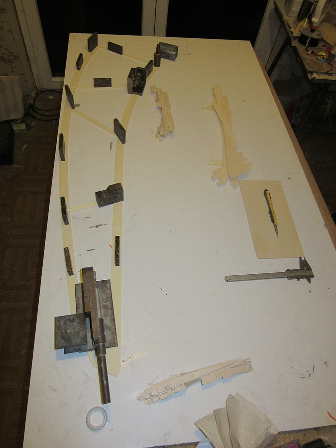

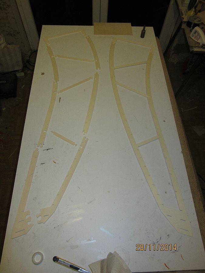

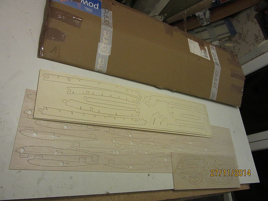

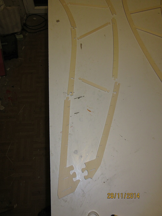

ich hab inzwischen auch mit dem X-RES angefangen und wollte am ersten Abend den Bausatz aus Frust eigentlich in die Tonne treten weil ich die Rippenfüße nicht in die Aussparungen der Helling rein bekommen habe :? Die Aussparungen für die 2 mm dicken Vollrippen waren teilweise nur 1,7 mm breit.
Inzwischen habe ich als einfache Lösung des Passungsproblems bei dem sich bewegenden Naturmaterial Holz die Füße unten vorsichtig dünner geschliffen, eine leichte Keilform stört dabei nicht, und damit passen die Rippen jetzt gut rein und gehen wenn notwendig auch wieder raus, falls man mal etwas nachjustieren muss.
Wegen solcher Feinheiten mache ich den Baubericht etwas ausführlicher als Michael, da ich die Konstruktion nicht selbst gemacht habe versuche ich die Fußangeln und Tricks aus der Sicht eines normalen Nachbauers zu schildern, nicht aus der Sicht des Konstrukteurs für den so manches Detail selbstverständlich ist das einen weniger holzbauversierten Modellbauer frustrieren könnte.

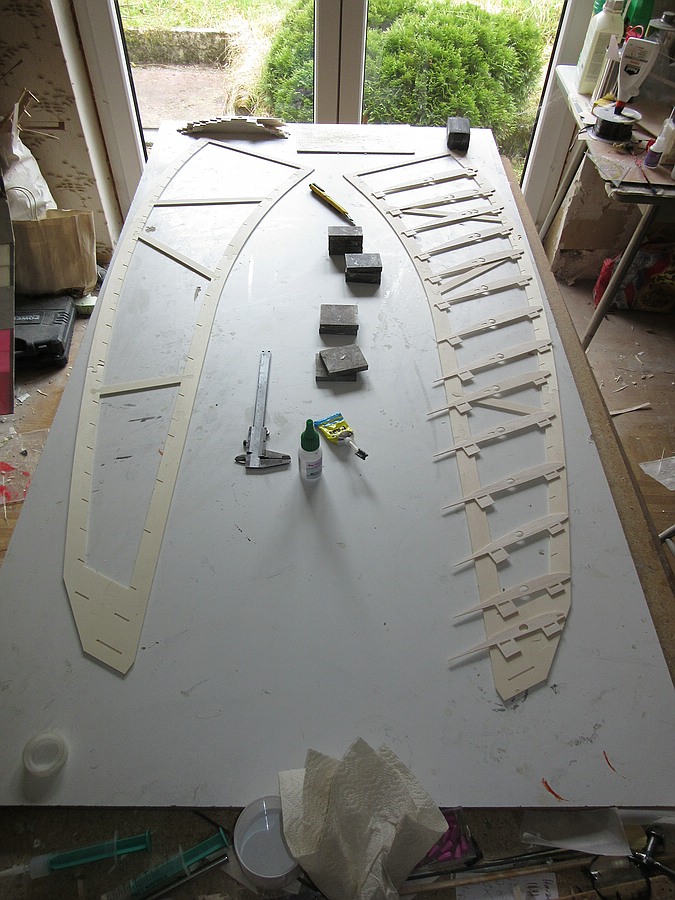

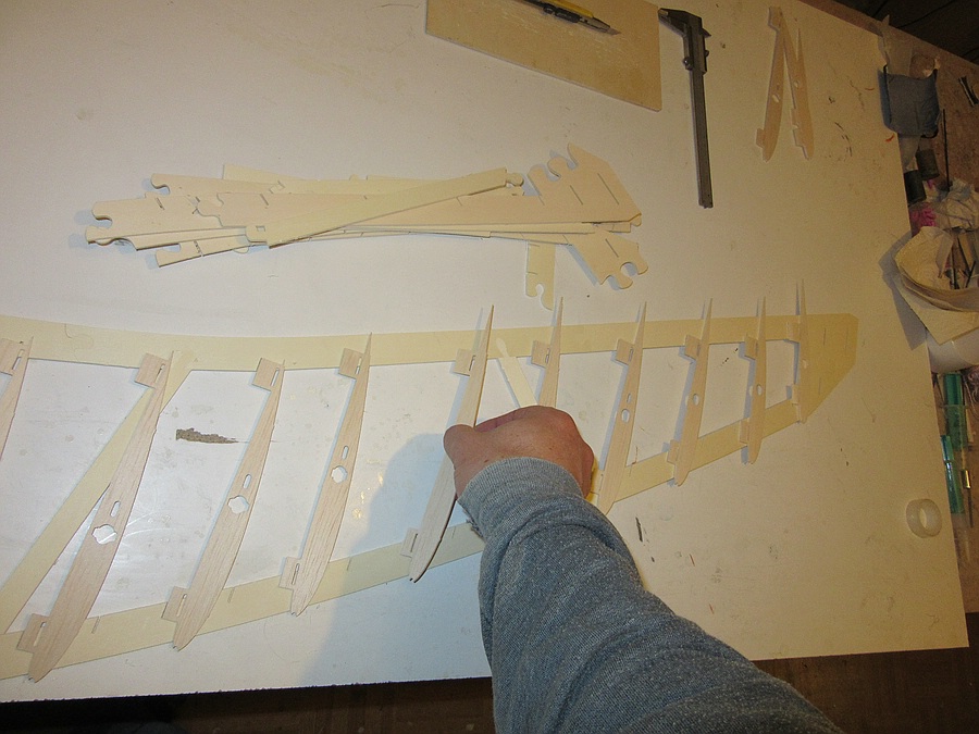

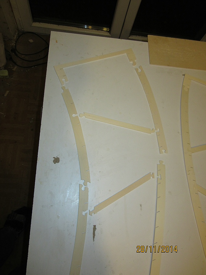

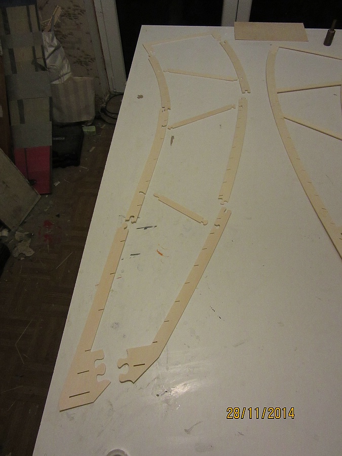

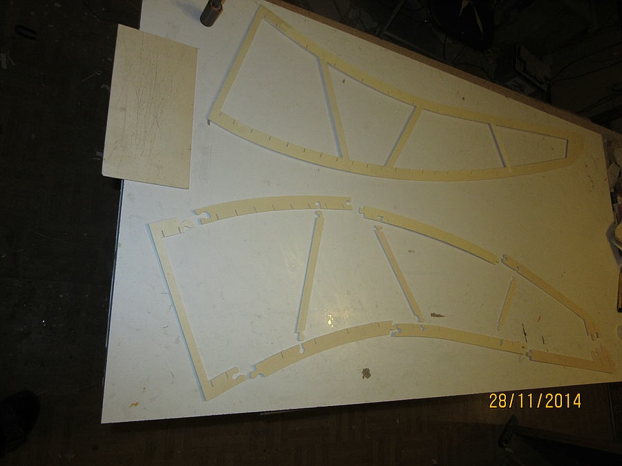

Hier ein Teil des Bausatzes, natürlich sind die Balsa- und Sperrholzteile sauberst gefräst, und damit bediene ich kein Bauberichtklischee, sondern habe das bekommen was ich von Thomas Schikora gewohnt bin: beste Qualität.

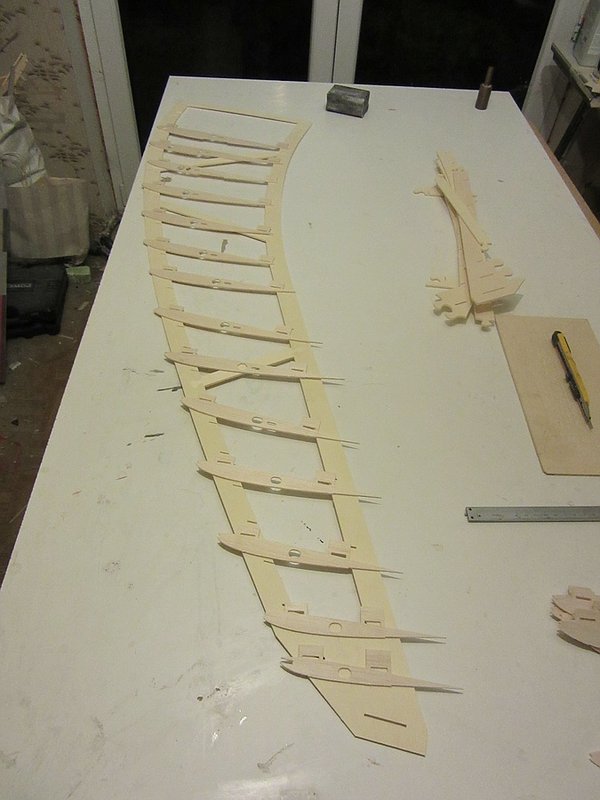

Die Hellingteile und wie sie zusammen gehören:

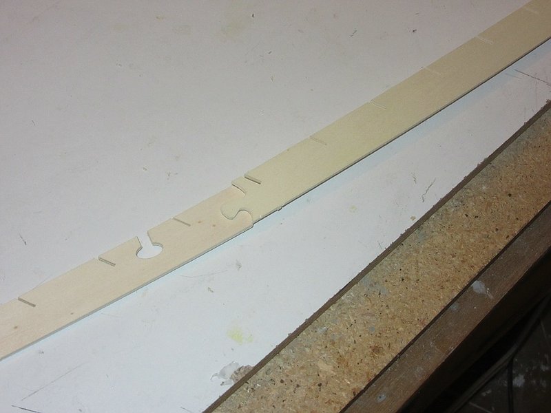

Die Schlösser der Helling haben auch sehr enge Passungen, lassen sich aber leicht ineinander pressen indem man sie richtig übereinander legt und mit einem Metallzylinder oder - Rohr unter der flachen Hand mehrmals drüber rollt, dann rutschen die Holzteile einfach und ohne zu brechen ineinander:
Die Helling wird zunächst ohne Leim zusammen gefügt und dann flach mit Holzleim (!!!!) auf einem beschichteten Baumarkbrett oder -regalbrett verleimt.
Dabei unbedingt darauf achten dass wenig Leim verwendet und dieser nicht im Bereich der Schlitze für die Rippenfüße aufgetragen wird, sonst läuft er in die Schlitze und die Rippen gehen nicht mehr ganz rein. Ein Verzug des Flügels wäre die Folge. Läuft trotzdem etwas Leim in den Schlitz, dann die Raupe gleich mit einem Hölzchen entfernen.

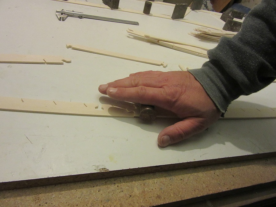

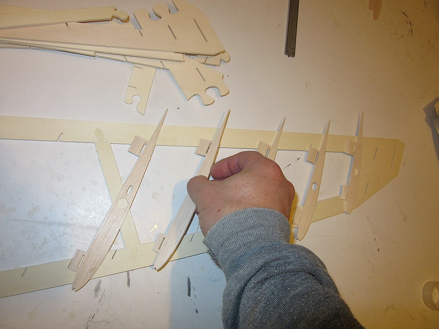

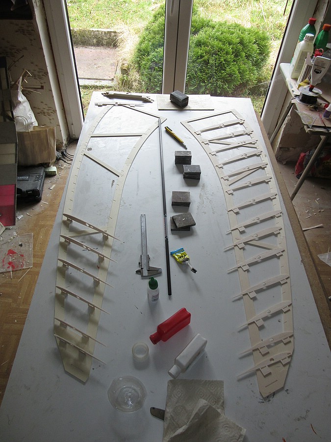

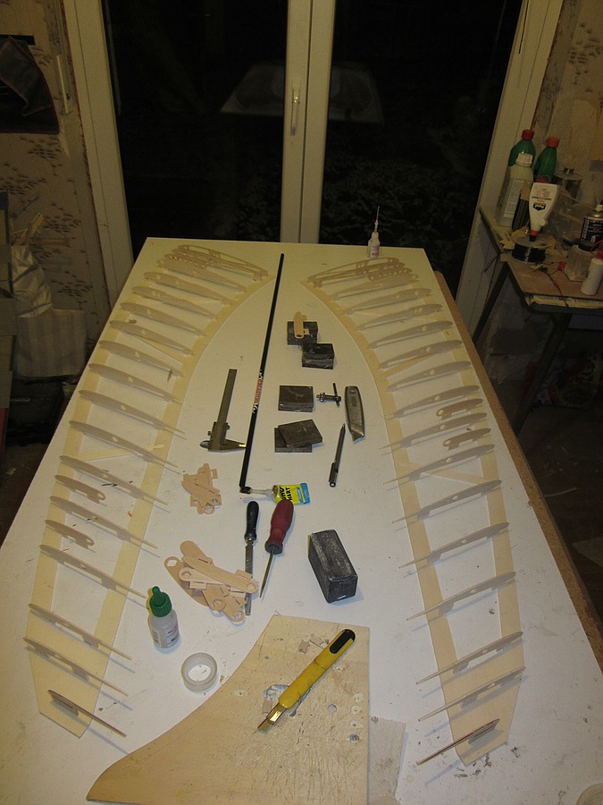

Die Rippen werden mit einem scharfen Cutter aus den Platten geschnitten indem man die Haltestege auf der Rippenseite durchtrennt. Die Rippen sind nicht nummeriert, aber über den Abstand der Außenkanten der Rippenfüße lassen sie sich auf der Helling sehr einfach zuordnen, jede Rippe paßt nur genau an einer Stelle hinein und wird nach der Zuordnung dort abgelegt:
Anschließend können die Haltestege der Rippen abgeschliffen und die Füße unten vorsichtig angeschliffen werden wie oben schon beschrieben und werden aufgestellt.
Ich habe bisher noch keinen Leim an die Rippenfüße gegeben, mal schaun ob das später notwendig ist.
Die Holmrohrmontage habe ich schon mal probiert, es paßt bisher perfekt und läßt sich ohne zu klemmen einschieben.
Ich denke die Zuordnung der Halbrippen erfolgt über die Holmrohrbohrung? Das sehe ich später, jetzt bereite ich erstmal die Sperrholzrippen vor und stelle die restlichen Rippen auf.
Die Sperrholz-Vollrippen bekommen noch ein paar Erleichterungsbohrungen.......zumindest fürs Leichtbaugewissen ;-)

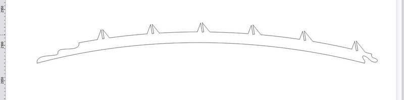

Re: X-RES

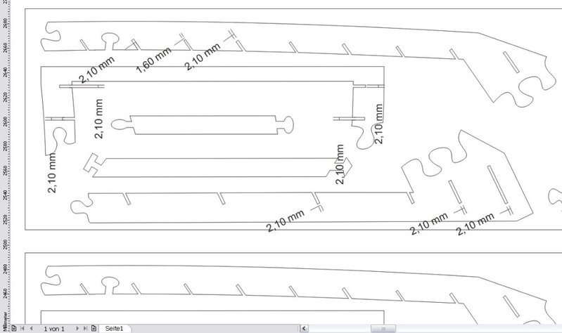

Ich habe gerade noch mal nachgeschaut, in meinem Zeichnungen sind die Schlitze korekt:
Auch hat Thomas von mir eine PDF in der die Rippen nummeriert sind und so zugeordnet weren können.
Hier nomal als Anhang:
X Res end.pdf
(162.95 KiB) 372-mal heruntergeladen
Re: X-RES
paulpanter82 hat geschrieben:Ich habe gerade noch mal nachgeschaut, in meinem Zeichnungen sind die Schlitze korekt:
da sich Holz bewegt, im Gegensatz zu Verwaltungsangestellten wie ich es bin, gebe ich für solche Schlitzbreiten 0,3 mm zu.
Dass 0,1 mm zu wenig sein können sieht man jetzt, denn wenn es bei Thomas in der Fräserei ein bisschen feuchter ist als in meiner derzeit geheizten Wohnung schrumpft das Holz.
Aus Deinen 2,1 mm im CAD ist dadurch über die Fräserei, den Versand und das verleimen auf dem Baubrett bis zum messen mit meinem Meßschieber in meiner Werkstatt 1,7 mm geworden, da passen 2 mm Rippenfüße nicht ohne Nacharbeit rein.
paulpanter82 hat geschrieben:Auch hat Thomas von mir eine PDF in der die Rippen nummeriert sind und so zugeordnet weren können.
Das hatte ich nicht und brauche es wohl auch nicht, danke.
Re: X-RES
Ich mag nich an deiner Kompetenz zweifeln aber das aus 2,1mm 1,7mm schmale schlitze werden dafür müsste man das Holz schon baden.
Und wenn das Holz schrumpft müssten die Schlitze ja wieder breiter werden - Rippen dünner, kennt vllt der ein oder andere im Winter bei beheizter Wohnung von seinem Dielenboden.
Dann müsste man ja schon fast aufpassen das der Flieger am Ende vllt. 5cm weniger/mehr Spannweite hat :roll: :mrgreen:
Re: X-RES
paulpanter82 hat geschrieben:Ich mag nich an deiner Kompetenz zweifeln aber das aus 2,1mm 1,7mm schmale schlitze werden dafür müsste man das Holz schon baden.
Hab grad noch mal gemessen, die breiteren Schlitze sind zwischen 1,7 und 1,9 mm, noch breitere habe ich nicht gefunden ......ich war mal Schlosser und kann mit einem Meßschieber umgehen, sorry, aber ded basdd bei mir nid ohne schleife....

ich werde heute mal messen wie groß bei mir die Fräsungen geworden sind und gebe euch Bescheid.

Das Problem mit den Nuten in der Helling hatte ich früher schon, nach einigem probieren bin ich bei 0,3 mm Zugabe gelandet, einfach aus der Erfahrung weil es so funktioniert.
Mit einem Schleifklotz und 80er Körnung ist das Thema aber auch hier in wenigen Minuten erledigt, man muss es nur wissen bevor die Rippenfüße abbrechen weil man sie nicht in die Helling kriegt.

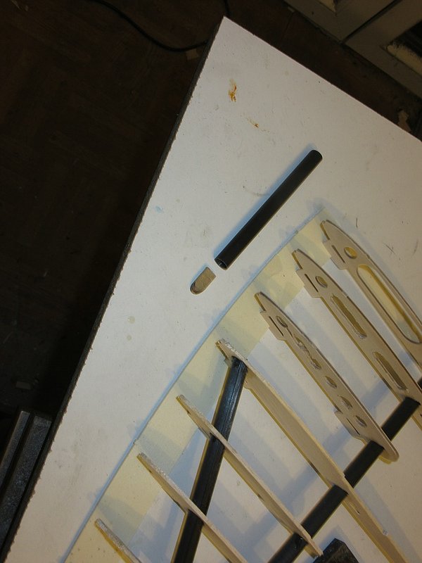

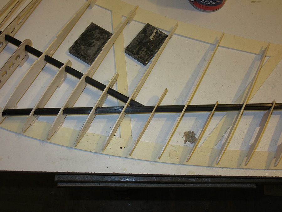

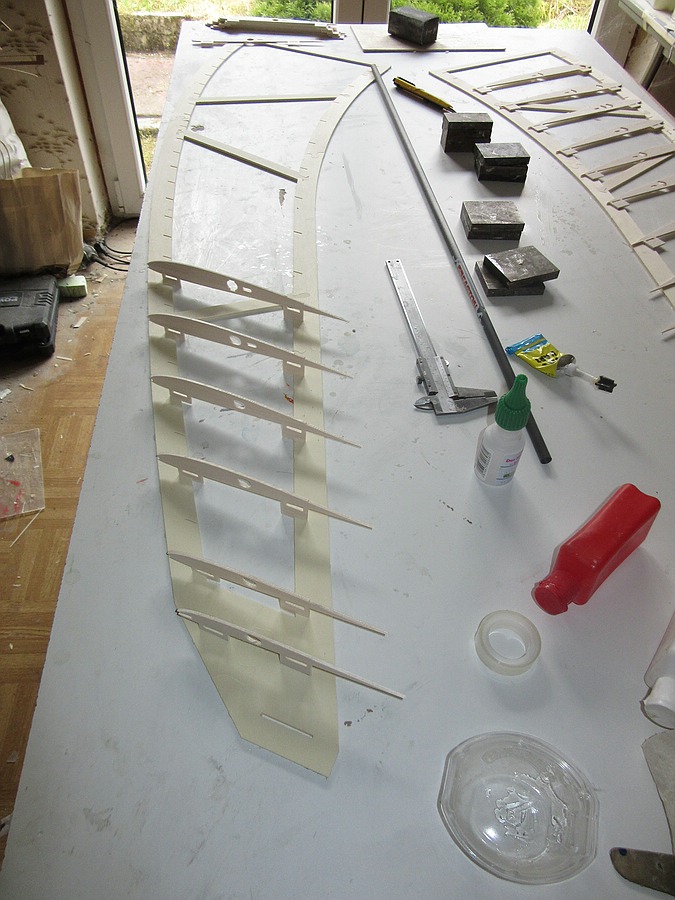

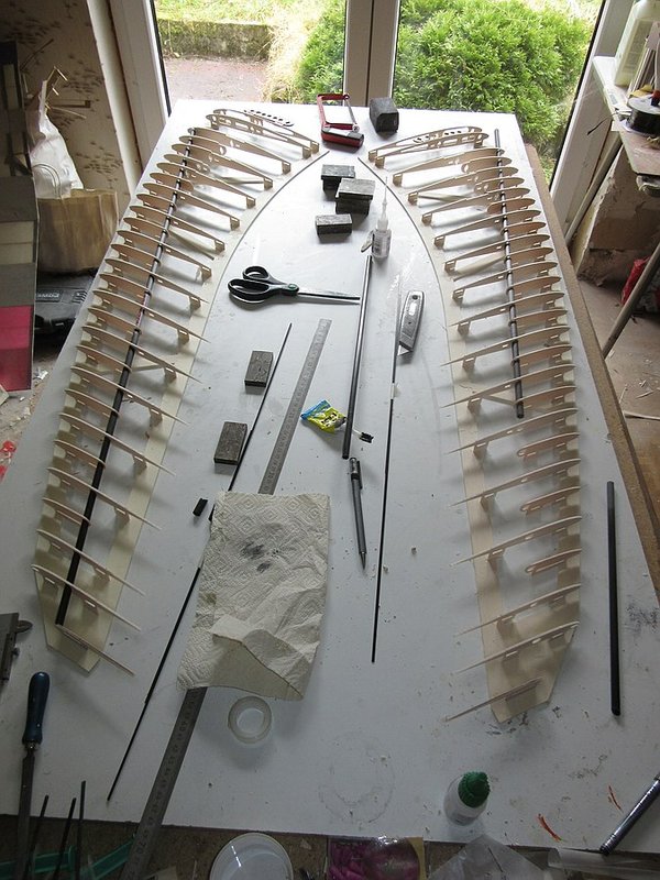

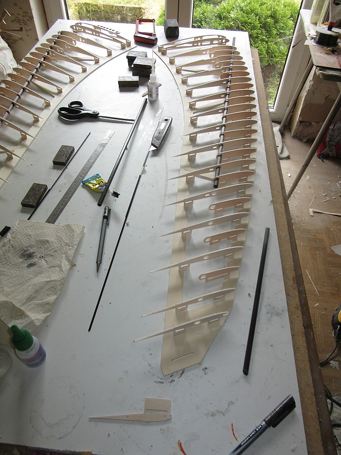

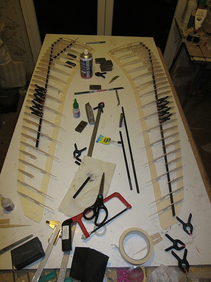

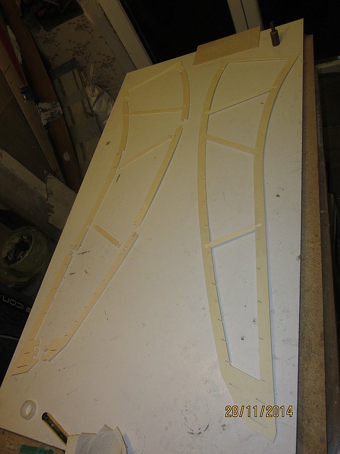

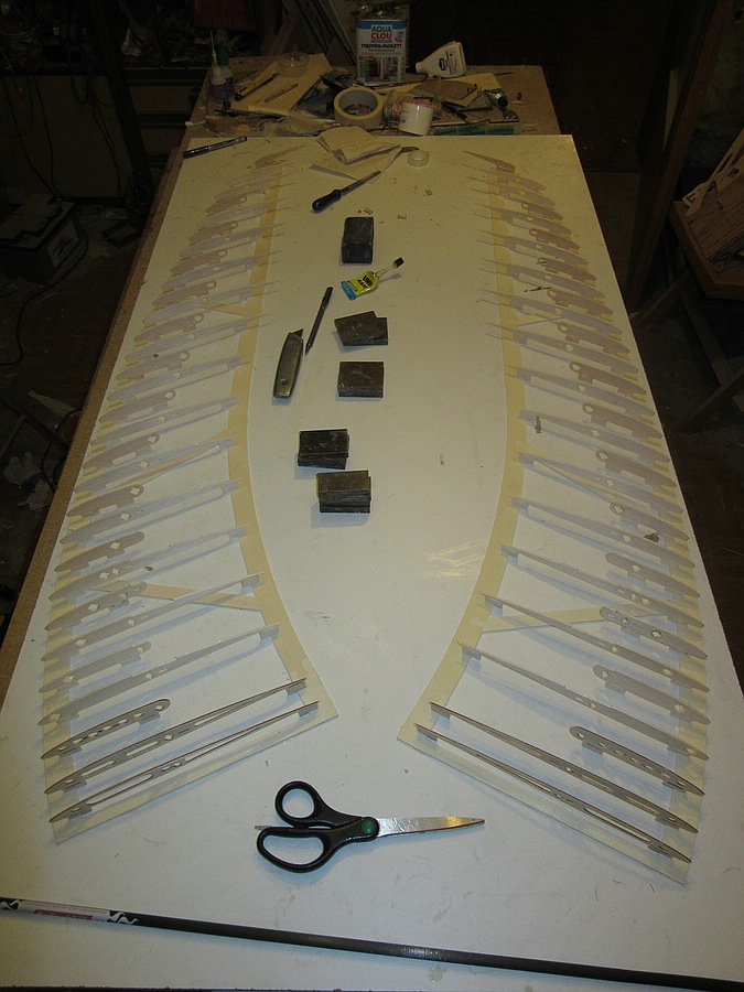

Ich bring hier jetzt mal den Baubericht auf den aktuellen Stand, denn X-RES-Prototyp #3 ist jetzt auch beim Bauherr angekommen und jetzt hoffe ich mal dass wir die Flieger zügig zusammen bauen und in die Luft bringen.

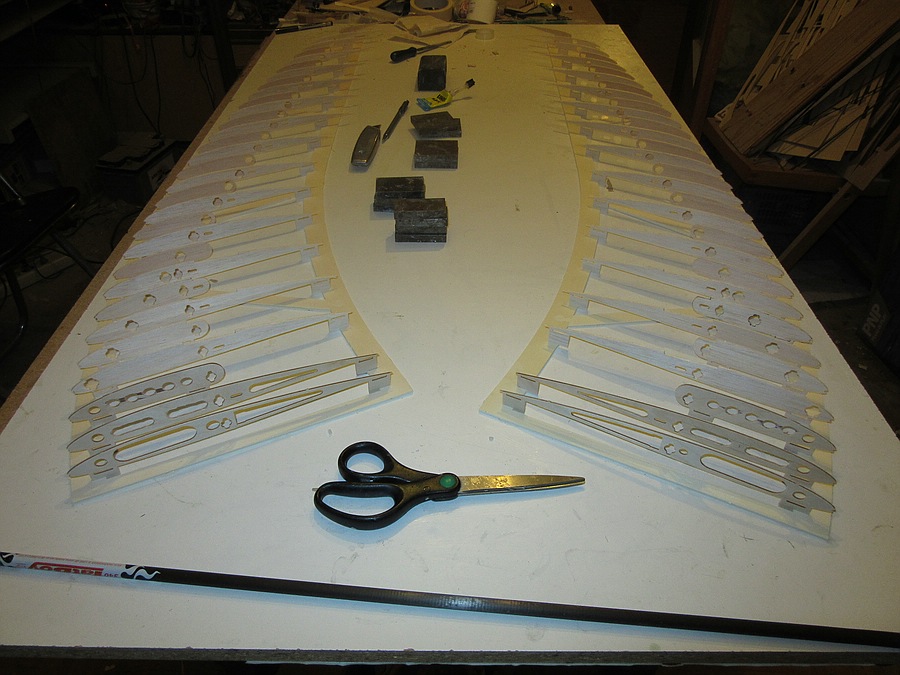

Aufstellen der Rippen und Halbrippen. Ich hab ja weiter vorne schon geschrieben dass man die richtige Position der ganzen Rippen über die Abstände der Füße ermitteln kann weil sie nur an einer Stelle in die Helling passen. Bei den Halbrippen kann man die Position genau bestimmen indem man durch das Loch für den Rohrholm peilt. Die Löcher der Rippen und Halbrippen passen nur an einer Helling-Steckposition der Halbrippen zusammen.
Die inneren Sperrholzrippen der Flügelwurzel habe ich ein bisschen erleichtert....bzw. was erleichtert wurde ist wohl in der Hauptsache mein Leichtbaugewissen.
Die Rippenfüße werden übrigens nicht mit der Helling verklebt.

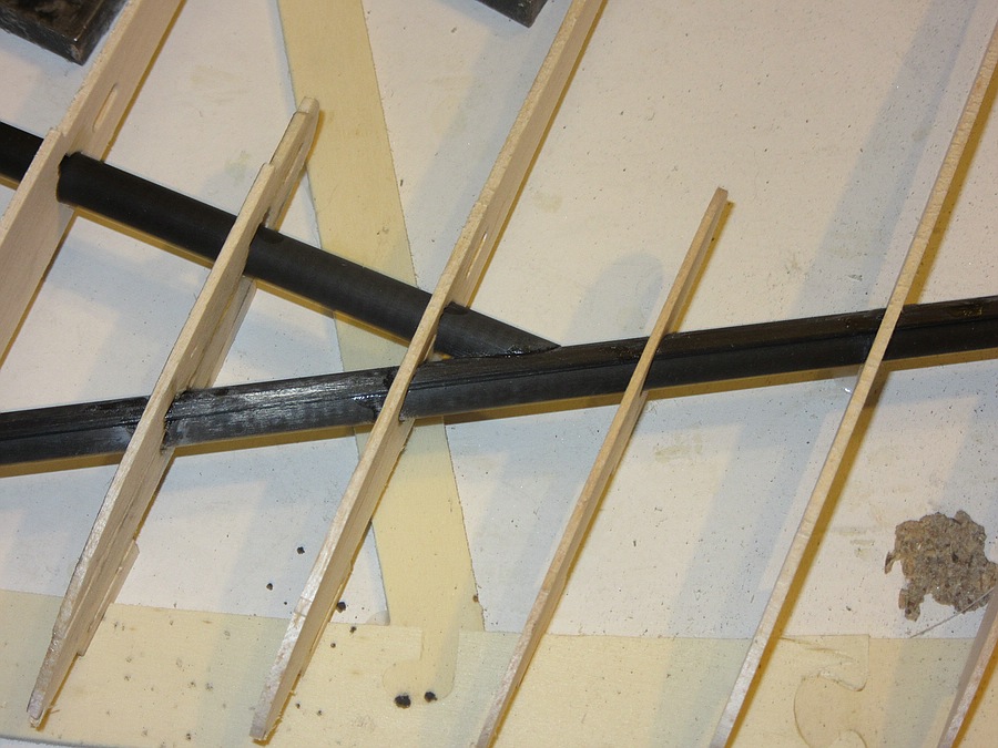

Auf dem Bild vorher war der Pfeilschaft ja schon zu sehen, hier wird er probehalber eingebaut. Die empfohlene Länge für das zuschneiden hat Michael vorne schon für alle CFK-Teile gepostet. Ich bin ein bisschen davon abgewichen weil ich das 8er Außenrohr nur um ein Halbrippenfeld in den Pfeilschaft-Hauptholm geschoben habe, also etwa 30 mm, Verklebung mit UHU Plus Endfest. Die Längen muss man eh durch beschleifen an die Trennstellen und Wurzelrippen anpassen.
Auch wenn die Pfeilschaftrohre nicht aufgerauht werden müssen, die Haftung von Sekundenkleber darauf ist besser als die Festigkeit des Umgebenden Balsaholz, die Harzklebungen von CFK-Rohren untereinander sollten angeschliffen und entfettet werden.
Wenn die Rohrholme passen werden sie vorsichtig eingeschoben, bitte mit viel Gefühl weil die Rippenfüße dabei sehr leicht abbrechen können. Sollte so ein Mißgeschick tatsächlich mal passieren, dann die Rippe aus der Helling nehmen, die Bruchstelle mit ganz wenig dickflüssigem Sekundenkleber benetzen und genau passend wieder zusammen kleben.
Wenn die Rohrholme drin sind werden die Rippen winklig zum Baubrett ausgerichtet und die Rohrholme mit ganz wenig dünnem Sekundenkleber erstmal fixiert. Beim dosieren des Seku helfen dünne Kunststoffkanülen oder Spritzenkanülen sehr.
Michael hat die unteren CFK-Zusatzprofile vorher eingelegt und das geht sicher auch, aber ich hab das aus alter Gewohnheit anders gemacht und sie nach dem fixieren des Holmrohrs eingebaut. Dafür ist es ratsam das vordere Ende des einzuschiebenden Profils schräg oder spitz anzuschleifen damit es besser durch die Rippenausschnitte zu fädeln ist. Sind alle Hilfsgurte drin, werde sie mit Hilfe von kleinen Leimklammern mit wenig Seku mit den Holmrohren verklebt. Später wenn der Flügel vom Baubrett abgenommen wurde werden sie noch auf ganzer Länge mit dem Holmrohr verklebt, nur so leisten sie einen merklichen Beitrag zur Torsionssteifigkeit des Flügels.
Das vordere Steckungsrohr wird schräg an die Rippe und das Hauptholmrohr angepaßt und bekommt innen eine kleine einseitig rund geschliffene Sperrholzzunge für den Kraftverbund über die Trennstelle hinweg, Verklebung mit UHU Plus oder einem anderen hochwertigen Klebeharz. 2 x 30 x 8 mm Sperrholz genügt, auch wenn das auf dem Bild dicker ist weil ich es grade zur Hand hatte.
Das hintere Stecklungsrohr wird passend schräg angeschliffen und stumpf an das Hauptholmrohr geklebt. Die Hauptkräfte werden nachher über die Zusatzgurte übertragen, die an der Anschlußstelle noch eine dünne Wicklung aus Kevlar- oder Glasrovings bekommen....aber das kommt später noch mal genau.

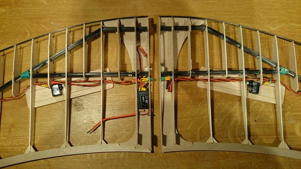

Ich hab das mit dem anpassen der Bremsklappen sonst so gemacht dass ich die Rippenhöhe an der Klappenscharnierkante ausgerichtet habe, aber das gibt manchmal Probleme bei Rohrholmen mit der Restmaterialstärke am Loch in den Rippen.
Michaels Konstruktion funktioniert da sicher, die Holmlöcher passen schon mal ;-)

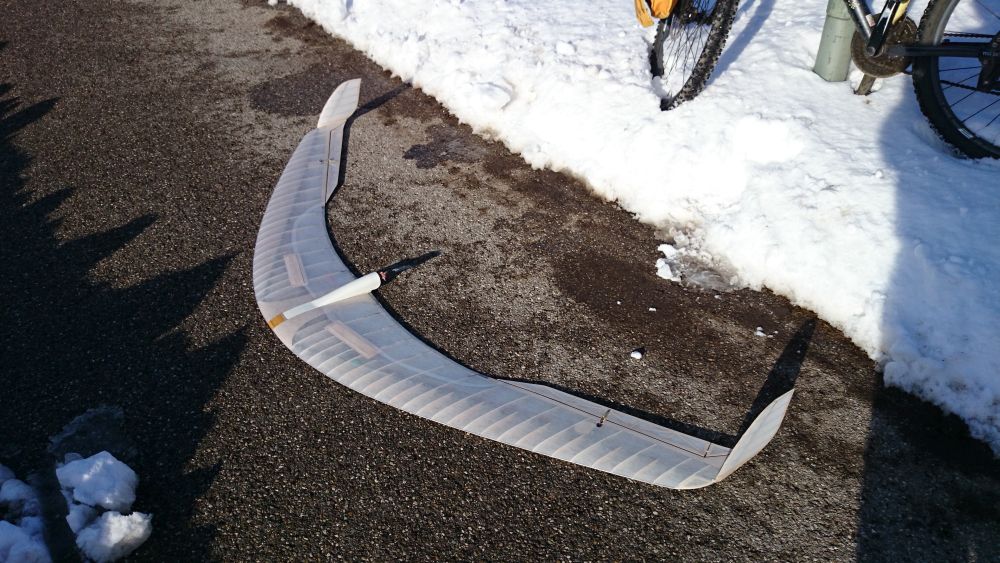

Sodale, was lange währt wird endlich gut...
Zumindest hat sich Xres nun auch nach erfolgreichen Erstflügen dann Farbe verdient. :mrgreen:
Nachdem sich im ruderlosen Endleistenbereich die Endleiste beim ersten bespannen so stark verbogen hat habe ich dann doch nachträglich noch mit cfk Rovings oben und unten nachgeholfen.
Gewicht ist reichlich vorhanden :roll:
Als Segler sind es 666g und in der E-Version bei gleichem Schwerpunkt 828g. E-Rumpf wiegt 288g der 4Zeller AA 126.
Fliegen tuts prima zumindest habe ich nicht das Gefühl das er zu schwer ist in so weit man das bei den Windigen verhältnissen überhaupt beurteilen kann.
Angesichts der rund 30cm Schnee hatte ich keine Lust das Hochstartgummi aus zu legen so ist es beim Segler nur bei ein paar würfen geblieben.
Mit dem Schwerpunkt bei 211mm habe ich die Ruder von den 1mm hoch wieder auf Neutral gestellt so lies es sich bei Wind besser fliegen.
Ich habe momentan rund 13mm Ausschlag programiert das scheint aber zu viel zu sein das werde ich mal noch auf 2/3 reduzieren und etwas expo drauf geben.
Wendigkeit ist zwar so super aber doch etwas nervös, Rollen kommen direkt genauso wie schnelle Wenden. Ich bin auf die ersten Thermikflüge gespannt :mrgreen:

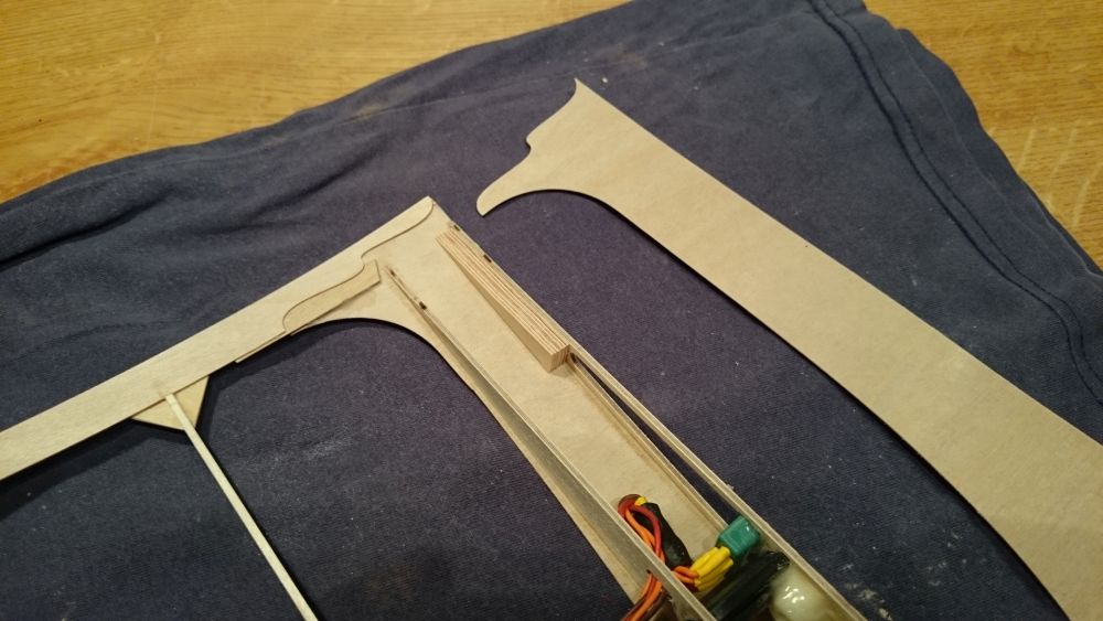

Ich habe Thomas die geänderte Endleiste schon ende letzten Jahres zukommen lassen vllt kann er da euch was zuschicken:
Die ecken habe ich bei mir nachträglich noch eingeklebt. Anstelle von 0,6 ist es nun in 1mm Sperrholz ich denke das sollte fürs erst reichen.
Um hinten leichter zu werden sollte man die Rippen in den Winglets vllt aus 1mm Balsa machen. Das 8er cfk Rohr gegen ein dünnwandiges leichteres oder gar nur 6er Rohr tauschen. Ich musste beim Auswiegen gut 50g Blei vorne rein geben und habe noch ein stück Wellenstahl 6mm 200mm lang gut 40g in die vordere Steckung eingeschoben.

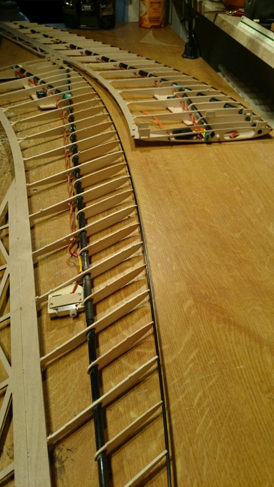

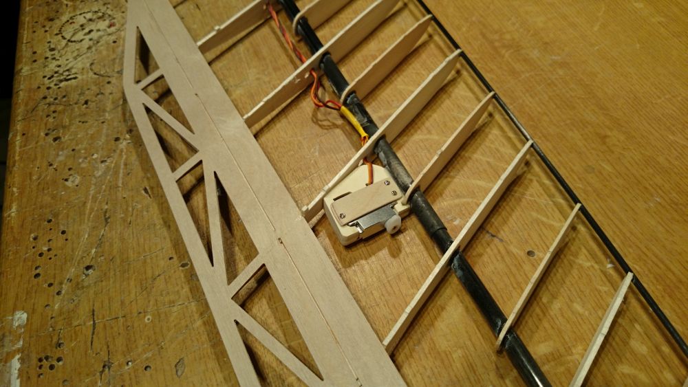

Hier mal noch ein paar Fotos vom Innenleben:
Mangels Lust und der Übersichtlichkeit habe ich zu normalen Servokabeln 0,25er gegriffen hätte ich mal doch besser Lackdraht genommen da lässt sich auch einiges an Gewicht sparen :roll:
Dann würde ich vllt auch den 3x1 Holm weg lassen
Servos sind KST 245 ich glaube S du hattest sie mal erwähnt das die stärker wären machen jedenfalls einen sehr guten Eindruck.
Hinten bei der Steckungsrippe ist in beiden Seiten ein Stück 6mm Sperrholz eingelassen um den Hacken einschrauben zu können.
So das wars erst mal nun lass ich mir noch ein bissel was farbliches einfallen und eh ich dann wieder so weit bin ist vllt auch der Schnee weg :mrgreen:
