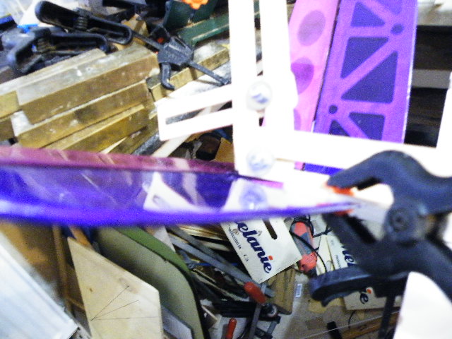

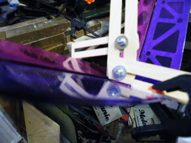

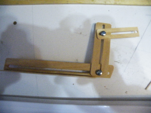

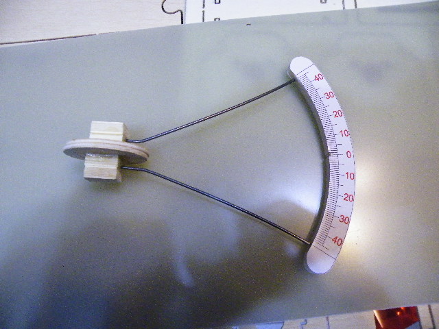

Re: Einstellen von V-Leitwerk
Eien ganz einfache Schmiege Kann da hilfrich sien http://www.google.de/shopping/product/1 ... cWrPMH1gTANorbert1 hat geschrieben:Hi
allen danke für die hinweise wie und wo und was eingestellt werden soll und kann das weis ich und auch wie Servos und so weiter eingebaut werden
trotzdem ist das was ich beantwortet haben möchte nicht beantwortet , den ich möchte so mein Gedanke etwas auf das Leitwerk legen und wen die Klappe nach oben Fährt ,
messen kommen und dan die andere Seite erst mal auch so habe ich dan gleiche Ausschläge nach oben das ganze für unten auch
es soll simpel sein , aber ich bin am tüfteln
Verkleinert gebaut und für Seite 2 davon wegen der Diferzierung kannst du schon sehr genu Messen.
Für die Grundeinstellungen vor dem Einfliegen lege ich die zu Messende Leitwerkssiete einfach Paralel zu Tischpaltte(Rumpf drehen) dann geht der Meterstab und im extremfall sogr ein Messschieber mit Tiefenmessung für die messerei um die aussschläge vom einegflogenen Erstmodell auf die Serie zu übernehmen .
So geht das so einfach wie an jeden Ruder der Tragflächen oder am normalen Höhenleitwerk auch.
War das jetzt die Antwort?

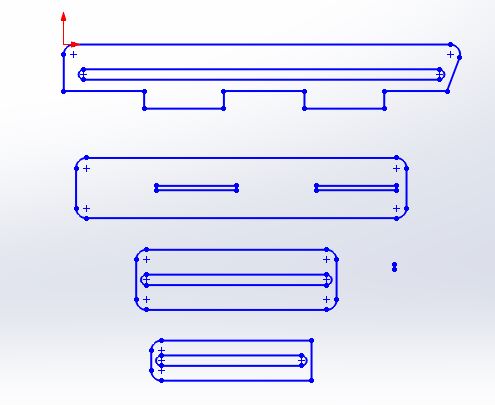

hier mal ein einige Einzelteile
Nun gehe ich fräsen
Nun gehe ich fräsen
- schablone.JPG (27.54 KiB) 10207 mal betrachtet

hi
so sieht es nun fertig aus
das lange teil kommt auf den Flügel einfach mit einer kleinen Zwinge
, das 2teil entweder senkrecht oder etwas schräg und das dritte teil auch entweder senkrecht oder schräg
somit kann ich nun mein V-Leitwerk messen
- so sieht nun die einstellschablone aus ganz simpel und es funktioniert
- DSCF5628.JPG (107.87 KiB) 10190 mal betrachtet
- Schablone einfach mit einer zwinge aufgespannt funktioniert auch bei rippenleitwerk
- DSCF5629.JPG (116.7 KiB) 10190 mal betrachtet
- Ruderklappe Oben und eingestellt mit der schablone
- DSCF5630.JPG (113.74 KiB) 10190 mal betrachtet

ich habe mir mal eine Ruderlehre dafür gekauft, ist ein gebogener Stahldraht mit Winkelskala und zwei Auflagepads (Sperrholz mit Filz beklebt). Einfach mal nach " Profi Ruderlehre" und Bilder googeln. Find ich praktischer und wäre von Dir auch schnell anzufertigen.
Meine sieht in etwa wie diese aus, gab es paarweise.
Hans
Hans
Hi Hansharu hat geschrieben:Hallo Norbert,
Hans
Ja sieht gut aus mal sehen ob ich mir das Fräse
