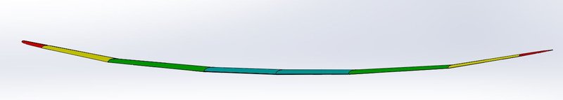

Anbei mal die ersten Bilder aus Norberts Tastaturfeder.
HaNo FJ Fläche Draufsicht
HaNo FJ Frontansicht
HaNo FJ Fläche in schräger Ansicht

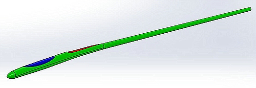

Da ich ja die ganze Sache ins CAd Umsetze werde ich von zeit zu zeit auch hier was reinstellen ,
So ist in Planung natürlich ein Rumpf der auch soweit Fertig gezeichnet ist , dieser wird in positiv gefräst wen es mir gelingt :?:
Leitwerke werden aber auch kommen da das ja ein komplett Modell werden soll :D
Als erstes wird aber die Fläche entstehen .
Zum Rumpf noch einige Anmerkungen, dieser wir Motoren bis 35 mm aufnehmen können und auch platz dafür haben alle weiteren Standard Komponenten aufzunehmen
da ich das ziel verfolge nicht spezielle Komponenten zu kaufen die das ganze wieder mit dem Preis in die Höhe treiben .

Hier mal ein Paar Bilder Vom Rumpf
Seitenansicht
Seitenansicht
Perspektive
Perspektive
comp_resrumpf ohne.jpg (47.24 KiB) 8552 mal betrachtet
Mit Nase oder Spinner
Rumpf mit einbauten
Rumpf mit einbauten

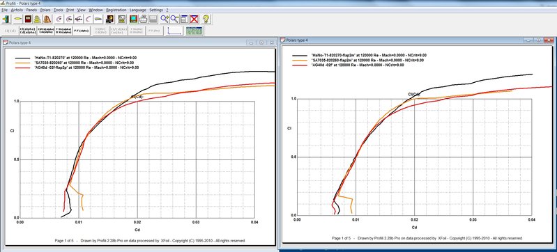

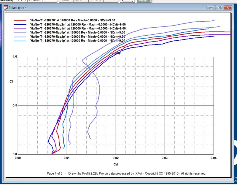

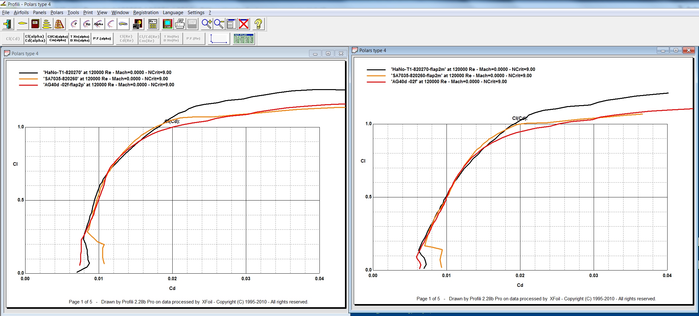

ich stelle mal zwei Bilder zu den Polaren das Basisprofils ein.
Im ersten Bild habe ich das Profil mit einem SA 7035 mit 8,2% dicke und 2,6% Wölbung (also angepasst auf die Grunddaten meines Basisprofils) und dem AG40d (8% und weniger gewölbt)
in zwei Zuständen verglichen.
Einmal Neutralmodus für Fliegen mit Auftriebsbeiwert von zwischen Ca 0,3 bis etwa 0,7 (HaNo FJ und SA7035 neutral, AG40d verwölbt) und Streckefliegen mit Ca= 0,2 bis 0,5 (HaNo FJ und SA 7035 entwölbt, AG40d unverwölbt).
Vergleich Cruisingmodus
Dann die Veränderungen der Klappenstellung beim HaNo FJ-Profil.
Ansprechverhalten HaNo FJ auf Wölben
Es bedeutet flap1p = 1° positiv verwölbt, flap1m 1° negativ verwölbt
Man sieht daran zwei Dinge.
1. Ich habe viel Wert auf gute Streckenflugleistungen im mittleren Auftriebsbereich gelegt. Also wenn man auf Thermiksuche umherfliegt oder bei stärkerem Wind in größerer Höhe fliegt.
2. Aus der Erfahrung, dass man insbesondere aus größerer Entfernung die Flugsituation nur schwer einschätzen kann habe ich noch größeren Wert auf eine breitbandige Polare gelegt

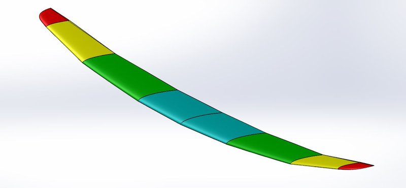

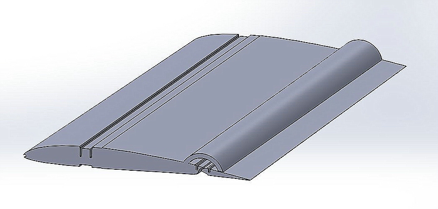

So das Mittelteil habe ich nun soweit im CAD gezeichnet.
Das ist mit Holmausschnitten, Ruderausschnitten, sowie den Beplankungen für die D-Box und Ruder als Abzug gezeichnet.
Aus diesen Segment leite ich nun die Rippen für das Mittelteil ab.
Mittelteil HaNo -FJ
Mittelteil HaNo -FJ

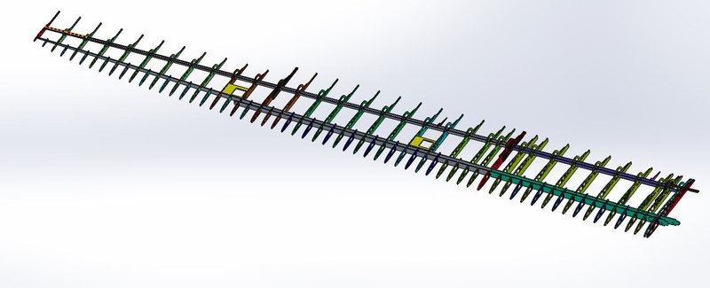

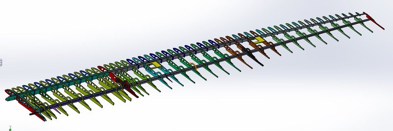

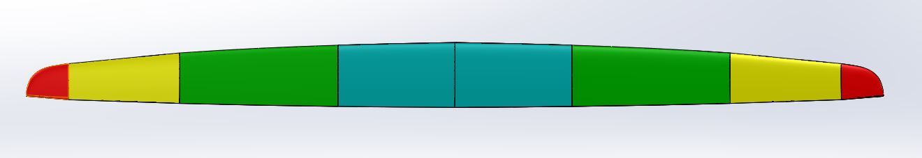

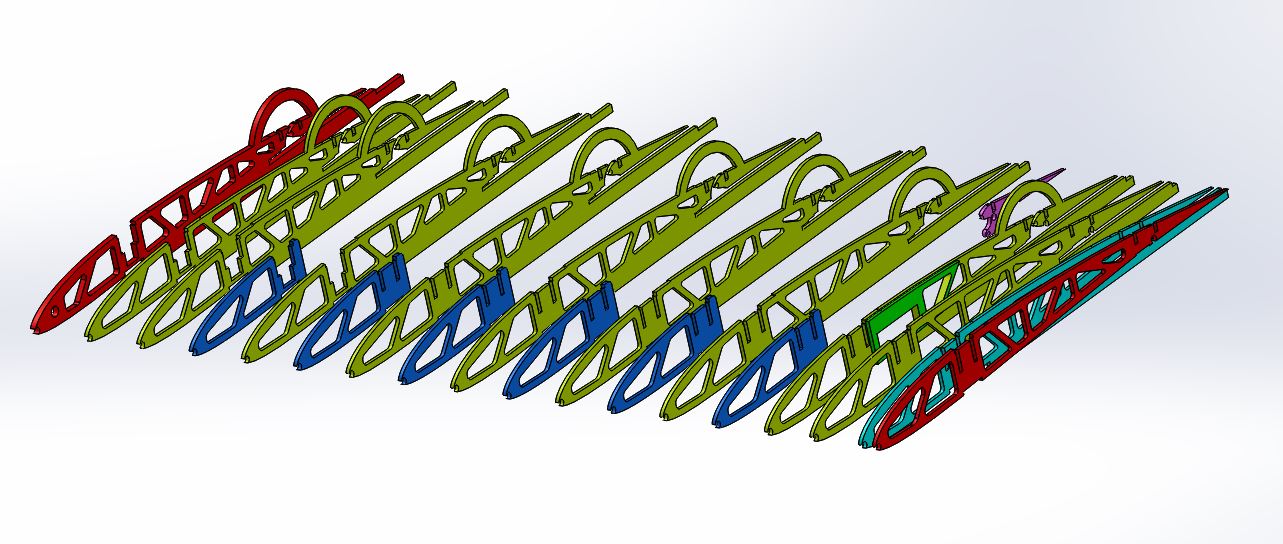

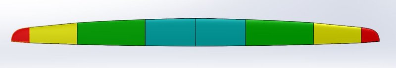

Mal einen kleinen Zwischenstand Flächenrippen sind soweit alle Konstruiert
so langsam wird es was :lol:

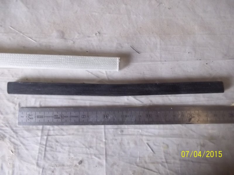

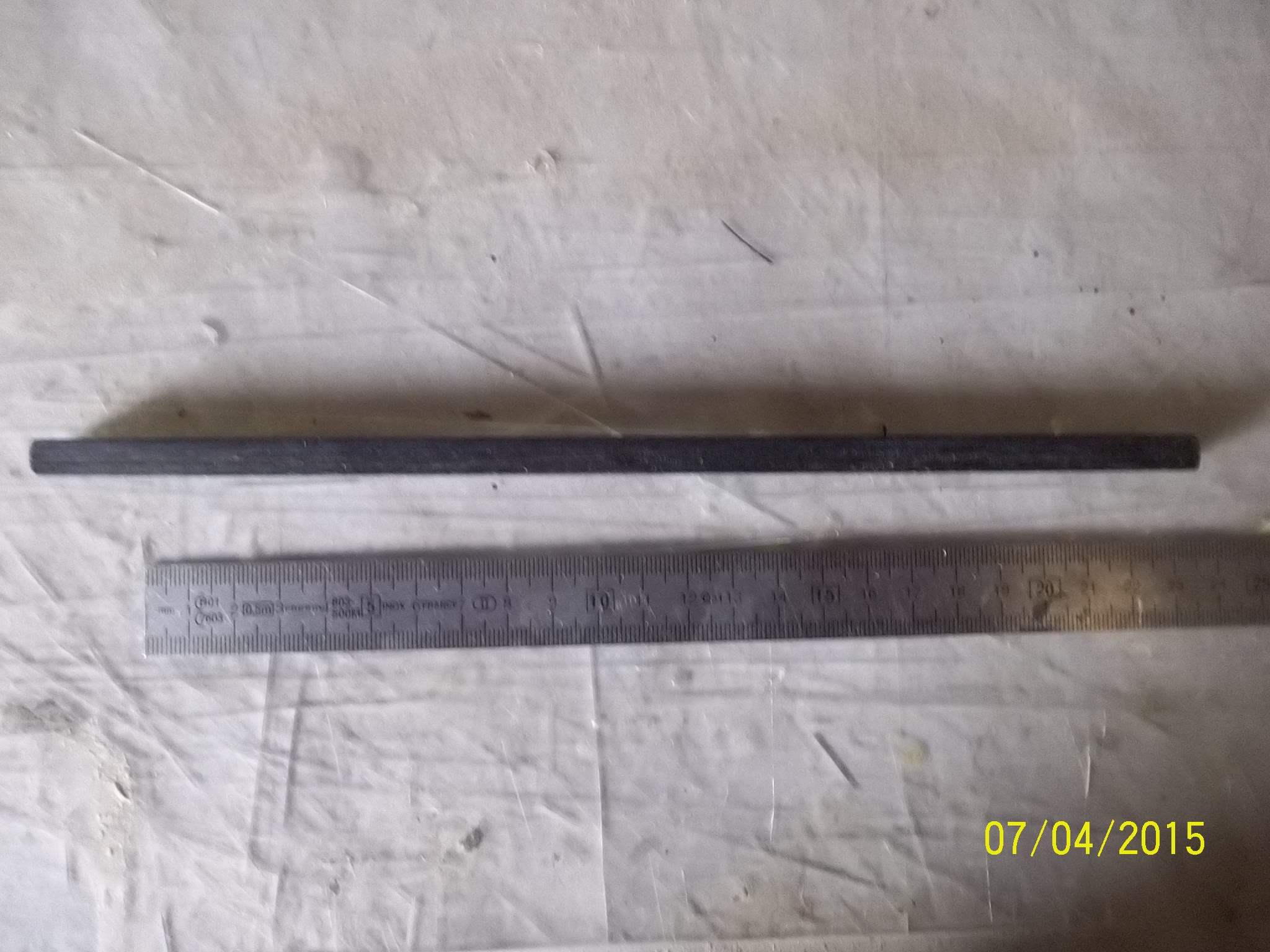

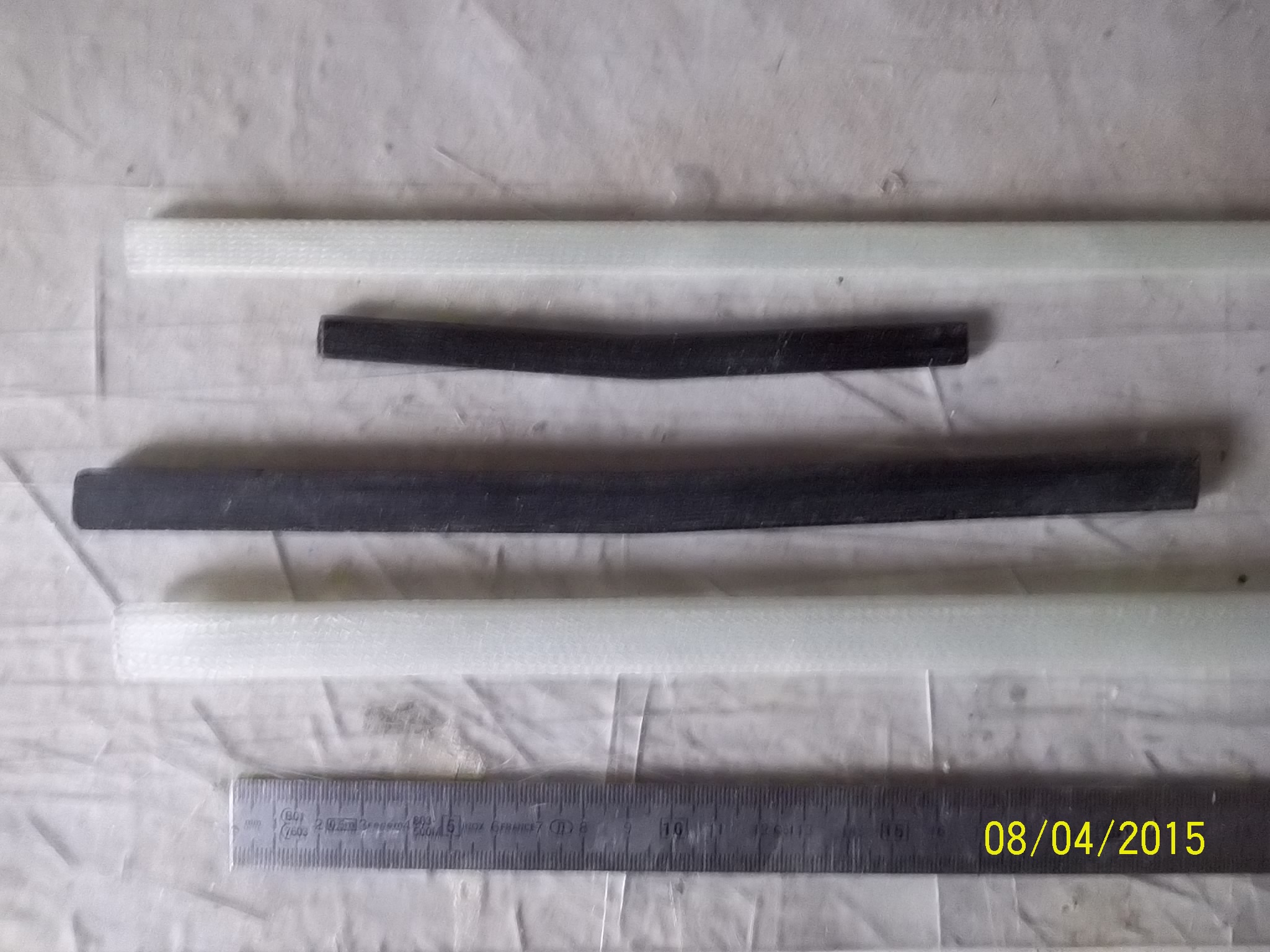

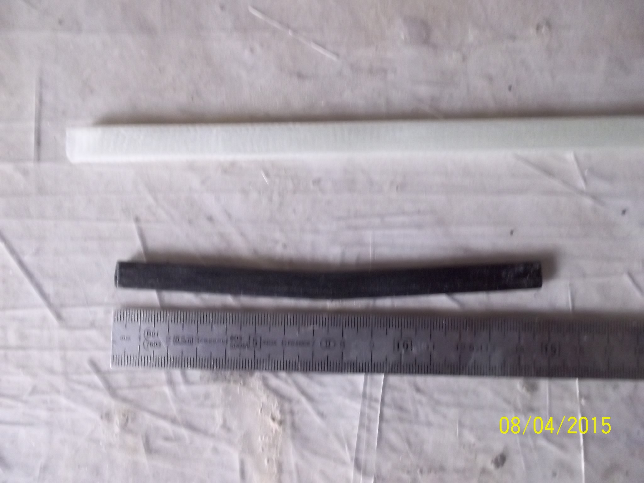

so die erste hülse 14 X 8 mm und der erste Verbinder 14X 8 250mm lang ist entstanden.
Dafür habe ich mir aus POM Kunststoff eine Unterform Und eine Ober Form gefräst ,
darin ist der Verbinder entstanden , Für die Hülse habe ich mir einen Stab aus dem gleichen material
gefräst , dieses Material ist Selbst trennen , trotzdem habe ich ein getrennt :) man weis ja nie
Draufsicht
Draufsicht

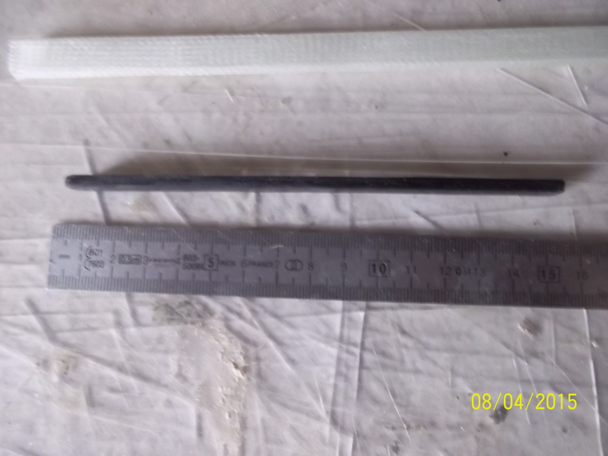

so nun ist auch der Kleine Verbinder 10 X 4 mm Geschlüpft und die Verbinder Taschen auch
Ist er nicht süß
Ist er nicht süß
Da sind die zwei Verbinder

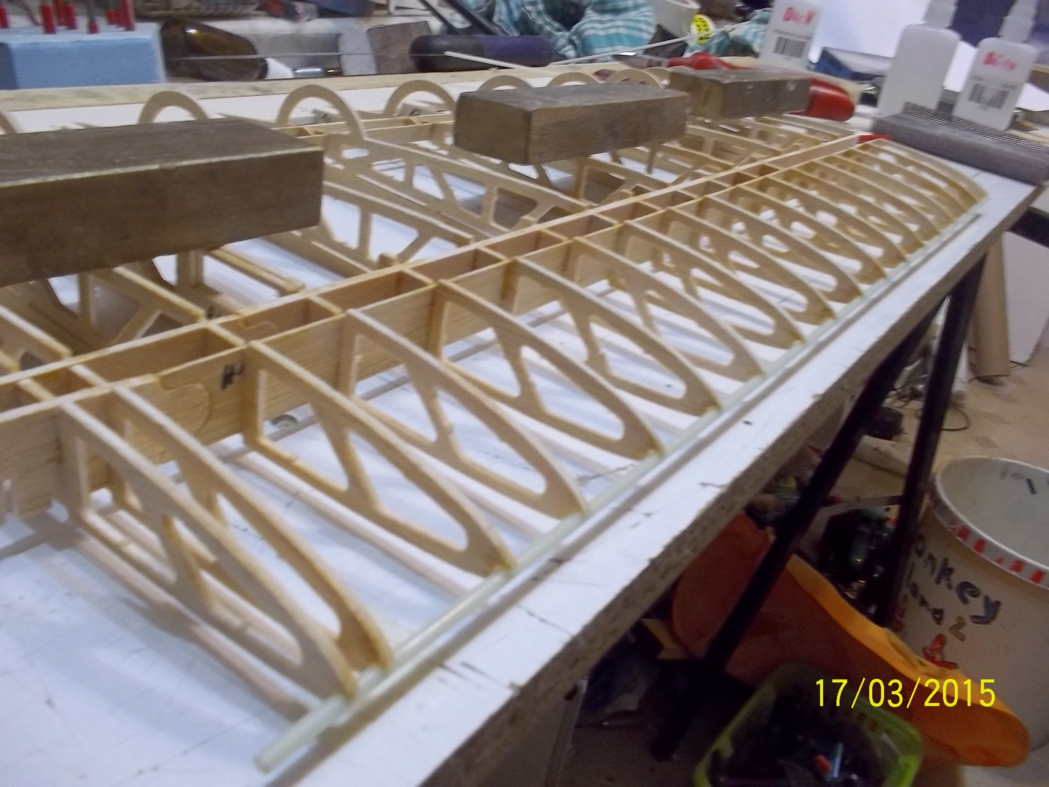

Re: HaNo

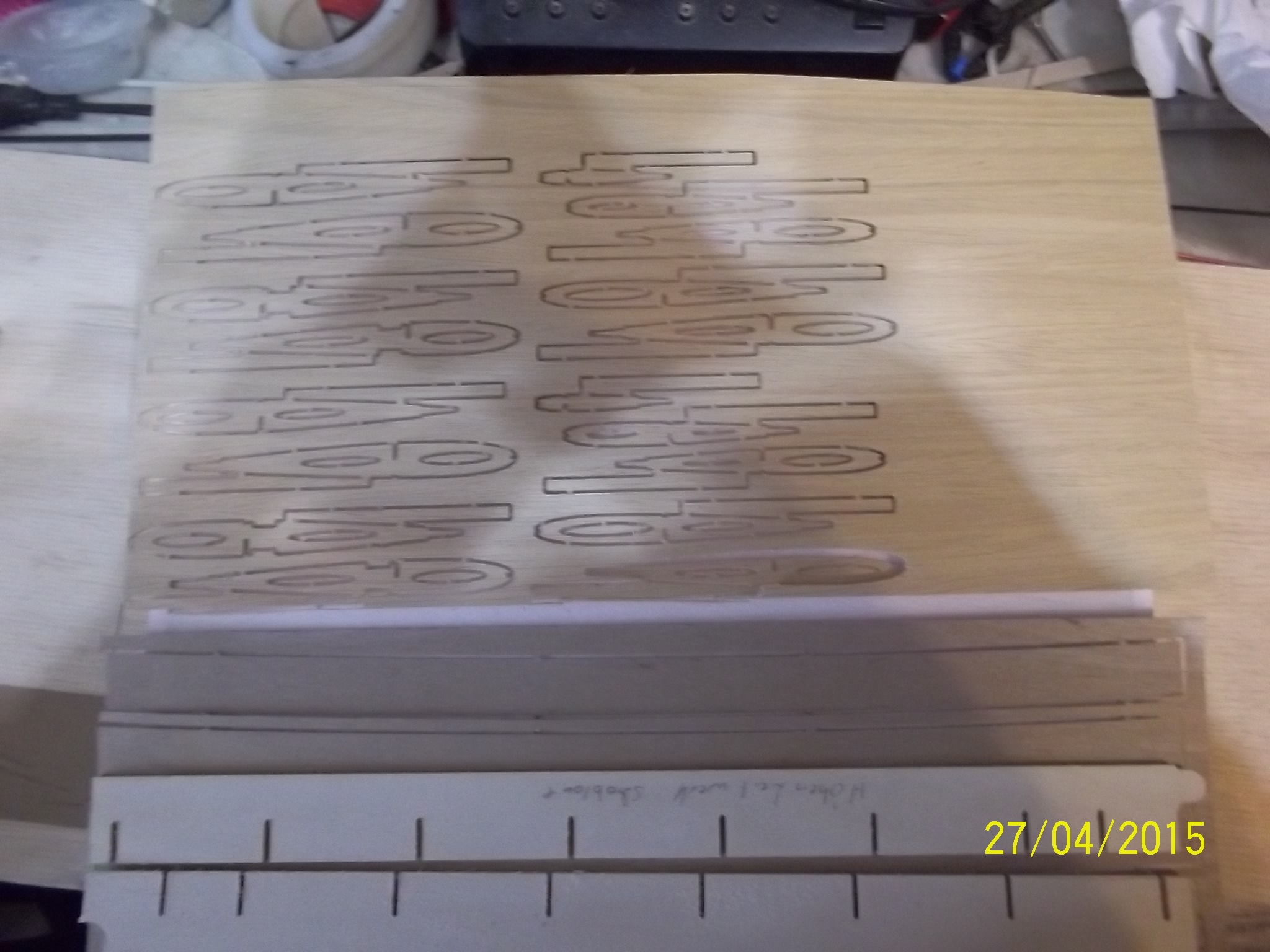

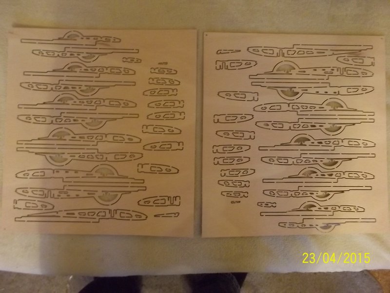

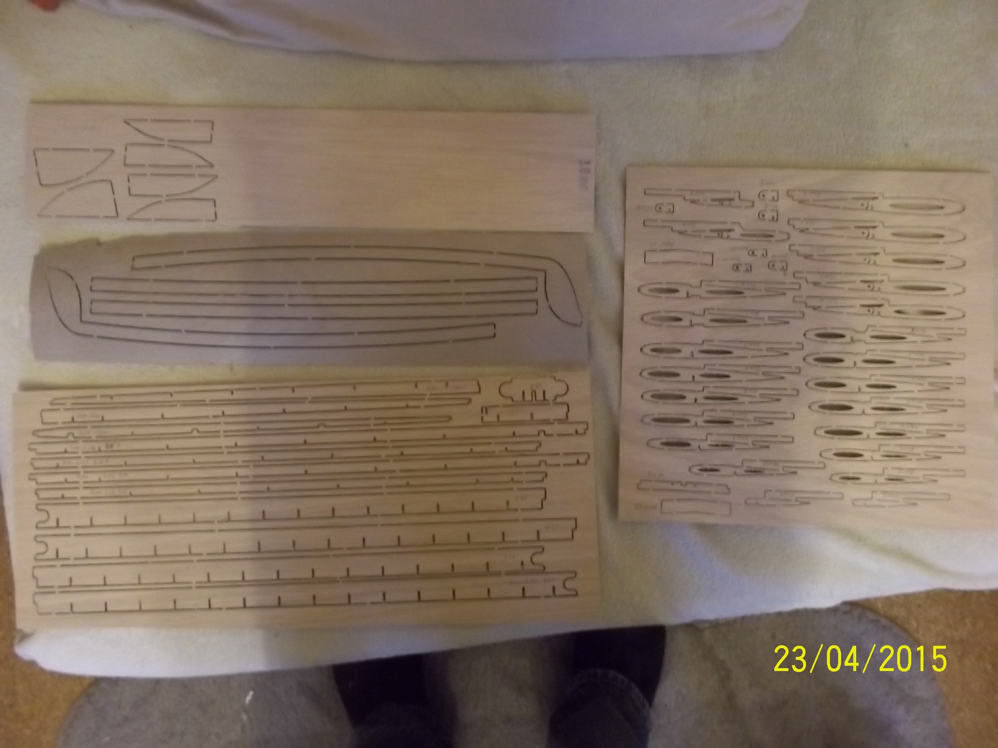

nachdem nun endlich meine Fräse wieder seit gestern Läuft :D sind heute die ersten Überarbeiteten Frästeile für den HaNo FJ entstanden ,
nun kann ich beginnen mit dem Bauen .

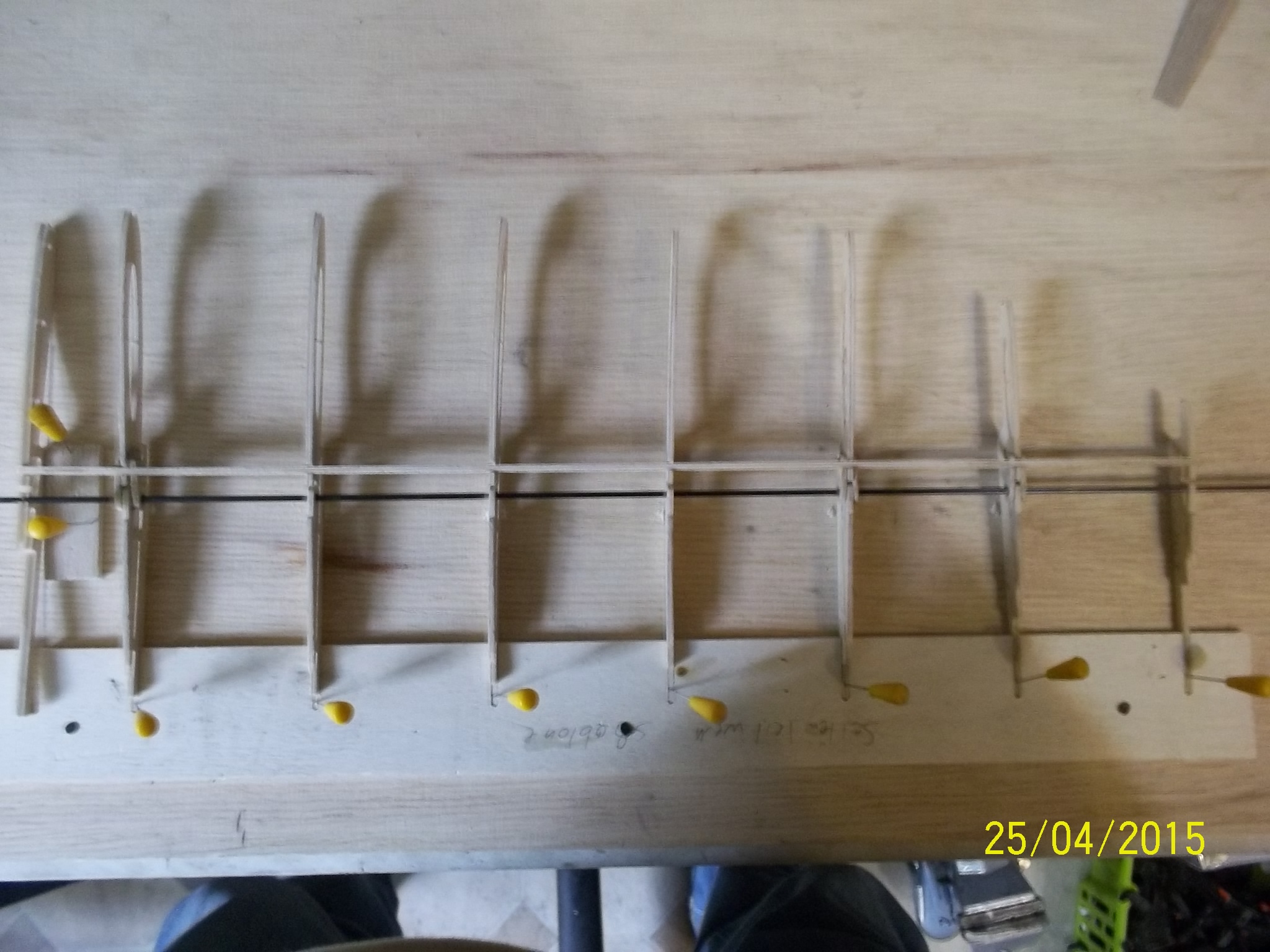

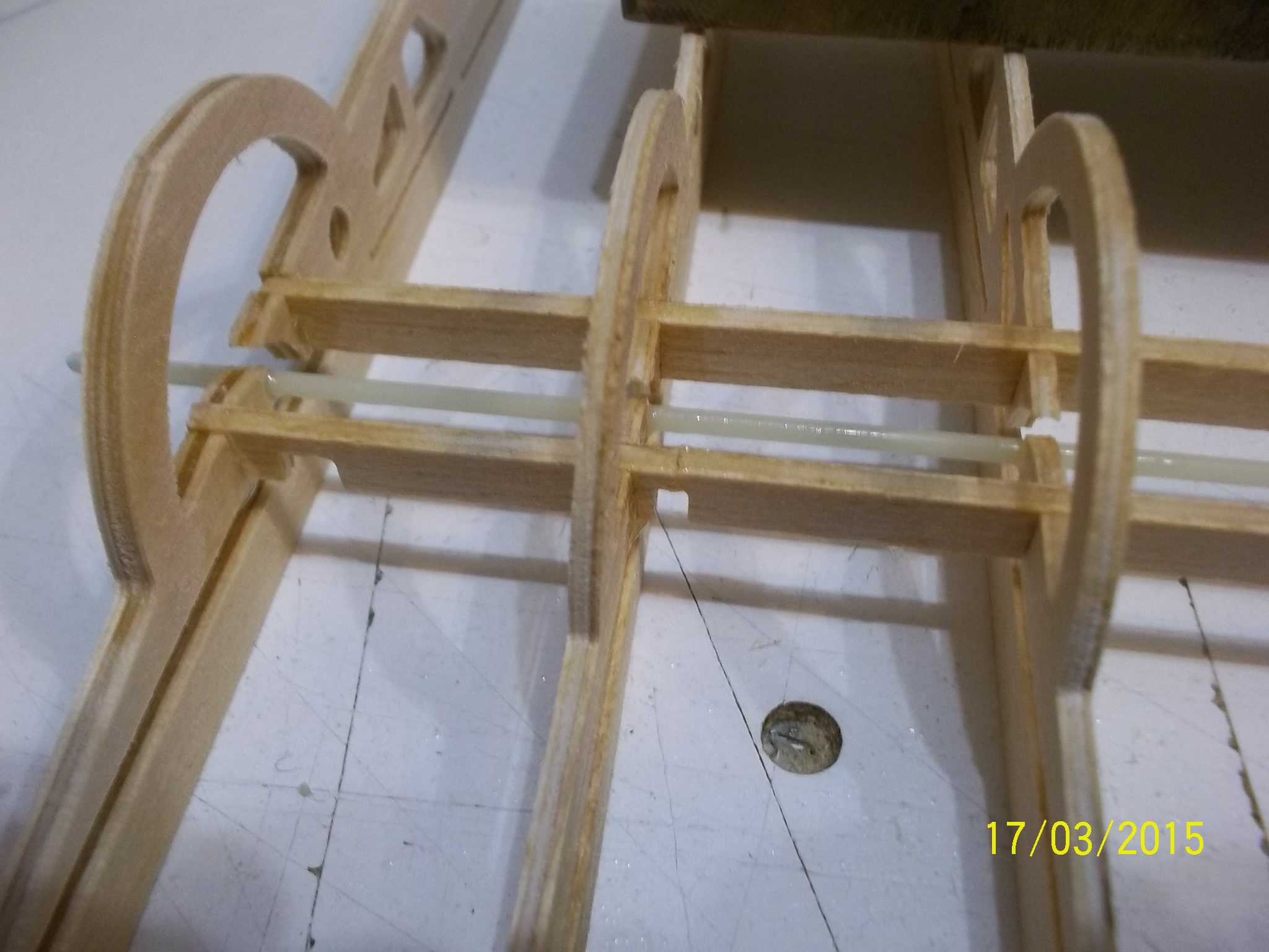

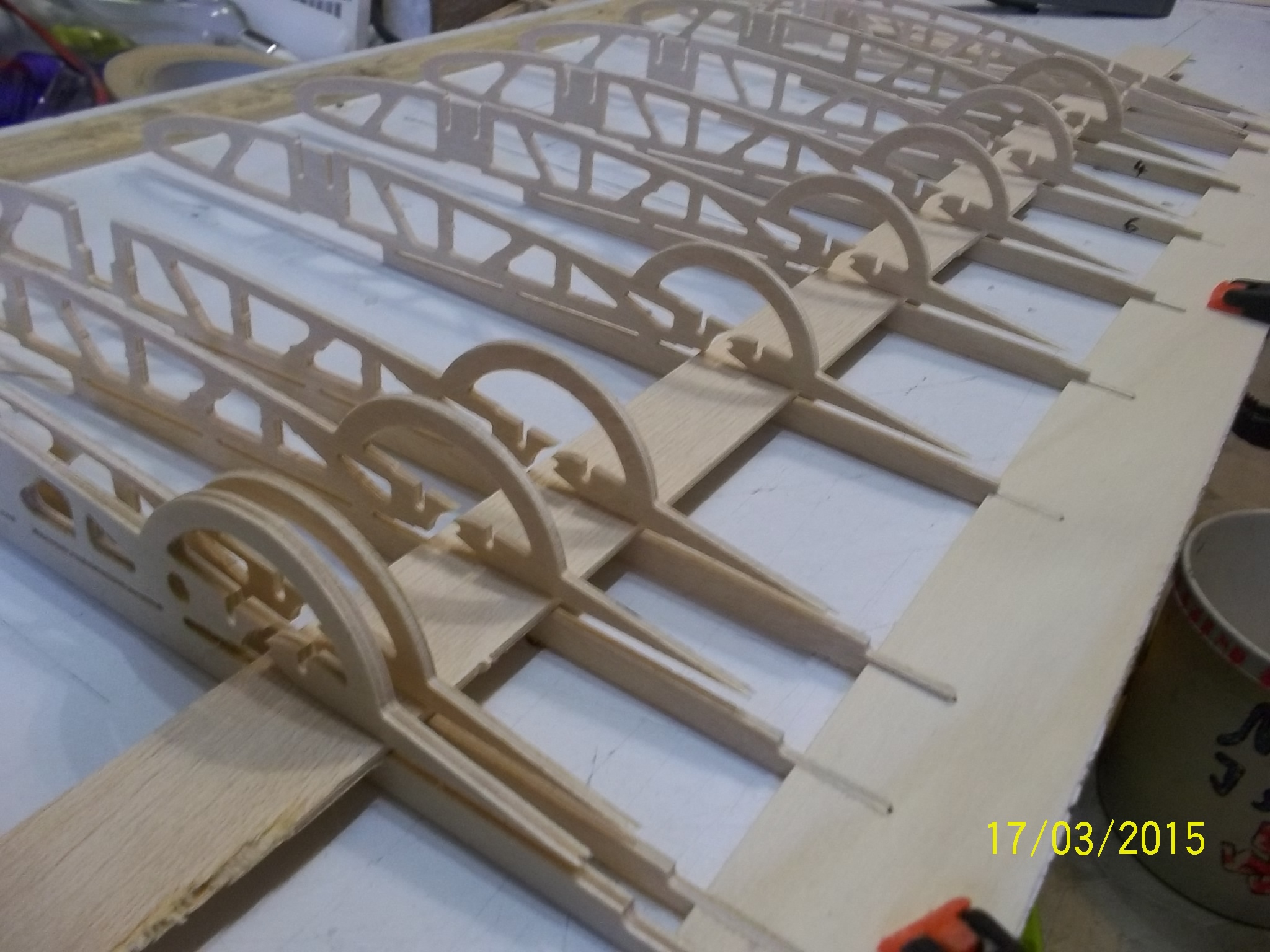

Re: HaNo

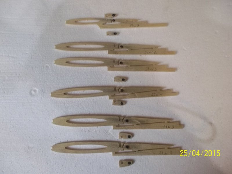

so mal angefangen das Puzzle zusammenzusetzen
hier mal Bilder vom Höhenleitwerk

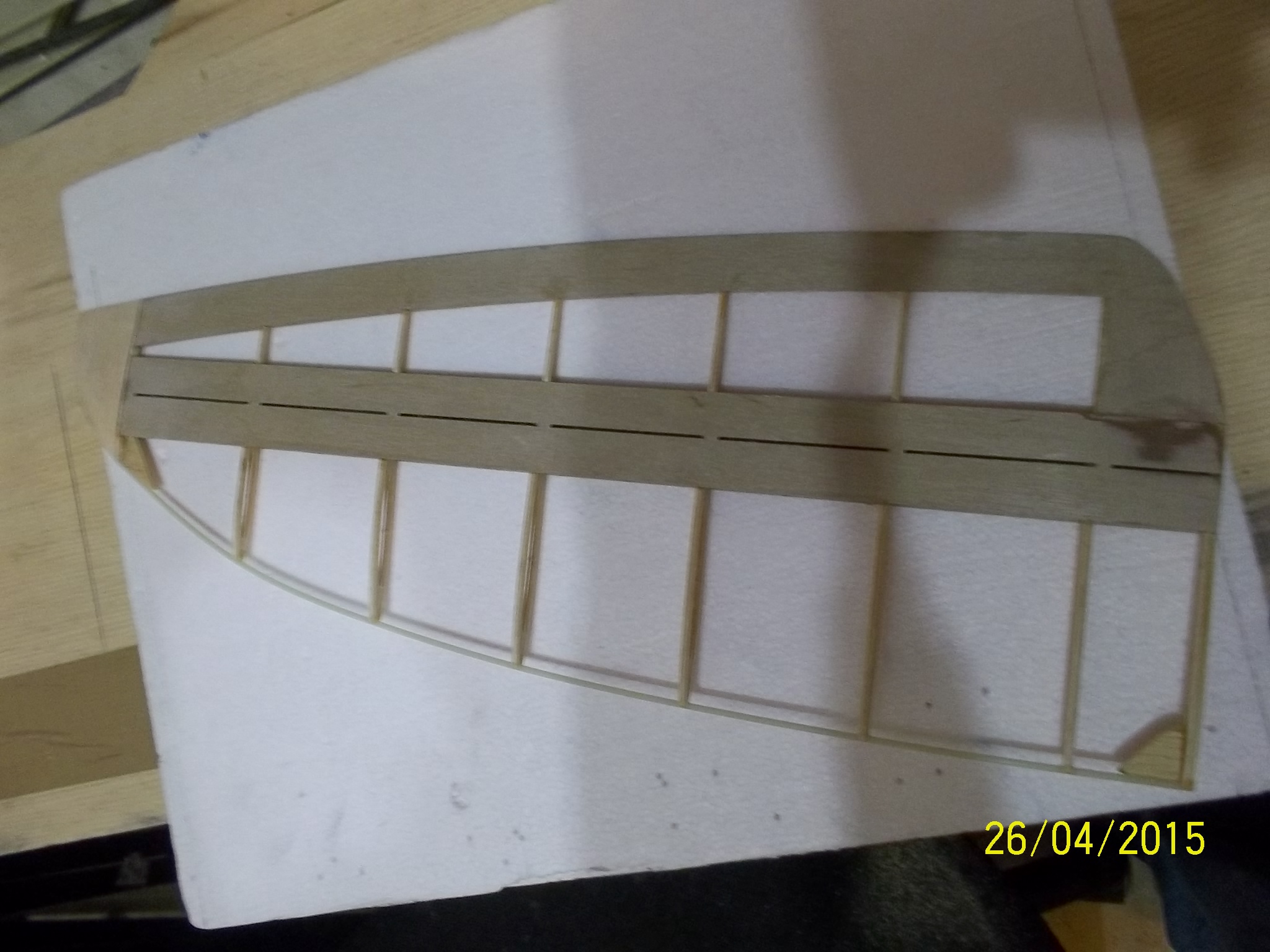

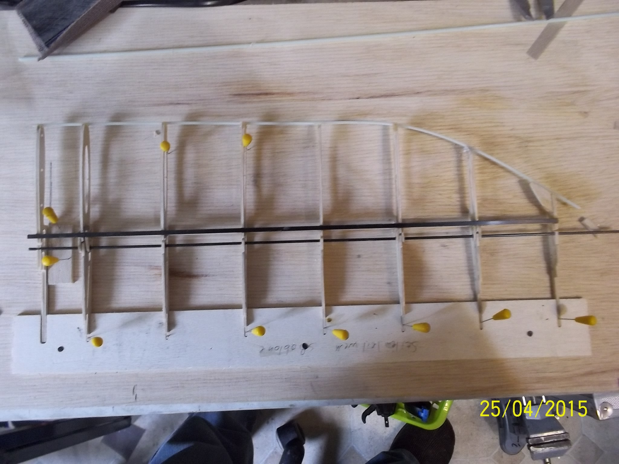

Re: HaNo
so das Seitenleitwerk ist fertig wiegt 36 Gramm im Rohbau Maße sind 395 mm Hoch , Breiteste stelle 150 mm auf 70 mm
Bin mit dem Gewicht zufrieden.

Re: HaNo
so das Höhenleitwerk ist auch gefräst und ich hoffe das ich es morgen Bauen kann
