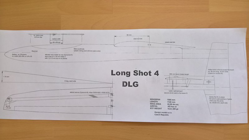

Mal eine Frage, in der Anleitung steht:
Cut a slot in the fin 28 mm deep, approx. 8 mm wide – check the width, so that it fits onto the boom end neatly.
auf deutsch mit dem Google-Translator übersetzt:
Schneiden Sie einen Schlitz in der Rippe 28 mm tief, ca. 8 mm breit - prüfen Sie die Breite, damit sie sauber auf das Auslegerende passt.
Das bedeutet also, ma soll das Seitenleitwerk nur einmal einschlitzen und aufs Heckrohr stecken?!?
Ich habe bisher nur einen im Internet gesehen, der das Seitenleitwerk zweimal dünn geschlitzt hat, alle anderen haben das Heckrohr passend zu Seitenleitwerk ausgesägt.
Was ist denn nun richtig oder ist besser? Es muss doch einen Grund haben, das die meisten von der Anleitung abweichen.

Ok, also hier gibt es die Bauanleitung und hier ein paar Bilder vom Bau von der Herstellerseite.
Und hier hat einer ihn gebaut, da sieht das Seitenleitwerk so aus, wie ich es aus der Anleitung auch verstehe
Re: Horejsi Long Shot 4 Tipps und Erfahrungen?
Nö, muss es nicht! Das kannst Du machen wie du willst, wir machen es immer mit den zwei Schlitzen, dann klemmt das Leitwerk strammer auf dem Rumpfrohr und kann sorgfältiger ausgerichtet werden, bevor man dann alles endgültig festklebt.AlterSchwede hat geschrieben: ↑Mo 4. Jun 2018, 20:18Was ist denn nun richtig oder ist besser? Es muss doch einen Grund haben, das die meisten von der Anleitung abweichen.

Mach einfach was du handwerklich am besten hin bekommst ohne viel schweren Kleber zu benutzen zu müssen.
Die Variante mit dem Schlitz im Kohlestab ist schon netter irgendwie. Aber wenn du dann am Ende viel Mumpe rein machen musst das die Klebeflächen passen ist nichts gewonnen.
Stabilität ist nicht primär relevant, kein Panzer bauen. Das Seitenruder bricht vermutlich bevor die Klebung abreist.
[edit] Was Jonas sagt. Der weiß bescheid.

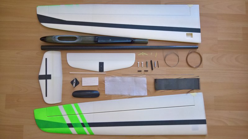

Hier zumindest die Bilder des Bausatzinhaltes und des Beipackzettel:

Langsam bin ich am bauen, habe das Leitwerksrohr schon vorn gekürzt bis es stramm auf den Rumpf passt und auf länge gebracht.
Das Seitenleitwerk habe ich auch schon mit zwei Schlitzen versehen und es lässt sich gut auf das Rohr stecken.
Gibt es eine Möglichkeit das Höhenleitwerk zur Transportfreundlichkeit demontierbar zu gestalten?
Ich stelle mir das mit der Klaviersaite etwas schwierig und frickelig vor, das die Saite auch nicht lange hält.
Mit einer Seilanlenkung wird es sicherlich unmöglich und sinnlos.
Nebenbei: gibt es für den Long Shot auch Klappenstellungen für eine Startphase wie bei anderen DLG's?
In der Anleitung steht dazu nichts oder brauch dieser Flieger keine.
Mit den Flaps 2-3mm down meinen die bestimmt eine Art Thermikstellung.

In der Anleitung steht, das der Pylon vom Höhenruder unbedingt zusätzlich durch eine Bohrung und um das Heckrohr angebunden werden soll.
Hält das sonst nicht oder wozu ist das gut?
Ich habe nur keine Glas-,Karbon- oder sonstige Fäden, könnte ich auch Zahnseide dafür nehmen?
Da sollen vor und hinter der Befestigungsschraube noch zwei Stifte eingeklebt werden, damit sich das Höhenruder nicht verdrehen kann.
Sollt ich die im Pylon oder im Höhenruder eingekleben? Das geht aus der Anleitung nicht so eindeutig hervor.
Genauso wenig, das die Stifte und der Schraube so lang sind, das nach dem aufkleben mit 2K-Kleber noch Durchgangsbohrungen ins Heckrohr gebohrt werden müssen, damit die voll einschraub- und steckbar sind.
Für die M4-Kunststoffschraube würde ich einfach mit 3,3mm durchbohren und mit dem Gewindebohrer hinterher gehen, für mehr Gewindegänge.

Also ich habe nun Zahnseide genommen, vorher mit Aceton abgewischt und sauber stramm herumgewickelt, anschließend mir Sekundenkleber fixiert.
Die Verdrehsicherung habe ich ins Höhenleitwerk geklebt.
War nur etwas frickelig, da im Höhenleitwerk die Bohrungen schon vorgegeben waren und im Pylon genau mittig sich eine CFK-Steg befindet, so das beim bohren der Bohrer immer in weichere Füllmaterial wegschmieren wolle...
Bis jetzt habe ich die Tragflächen verklebt, die CFK-Rauten aufgeklebt, die Befestigungsbohrungen samt Alurohre eingebracht.
Alle Ruderhörner und das Seitenleitwerk an den Ausleger eingeklebt, mit zusätzlichen CFK-Verstärkungen.
Beim Seitenruder habe ich mich nur glaube zu sehr an die Anleitung gehalten, bzw. dem Bild orientiert, ich dachte die unsymetrische Tragflächenähnliche Profilierung sei vielleicht wichtig und es so angeklebt.
Das fiel mir aber erst auf, als ich mir die Servohebellängen für die Ruderausschläge ausgemessen habe, das Ruderhorn sitzt auf der Seite an der das Ruder angeschlagen ist, so habe ich nur einen kurzen Ruderhornhebel.
Für die Ruderanlenkungen werde ich nun auch nicht mehr die etwa 0,35mm dünnen Stahldrähte in dem mitgelieferten Gummischlauch nehmen,
sondern 0,8mm CFK-Stäbe in CFK-Rohr 2x1mm und an den Enden überall die kleinen schwarzen Gabelköpfe, wie auch schon zwei im Bausatz sind, das ist mir alles zu filigran.

In der Anleitung steht aber doch, dass man dafür das Glasgewebe nehmen soll?!AlterSchwede hat geschrieben: ↑Mo 25. Jun 2018, 22:49Alle Ruderhörner und das Seitenleitwerk an den Ausleger eingeklebt, mit zusätzlichen CFK-Verstärkungen.
Das Seitenleitwerk hat ein Profil, die gewölbtere Seite zeigt zum Werfer (als Rechtshänder nach links), das Ruderhorn muss auf die gegenüberliegende Seite. Wie hast du es denn jetzt genau gemacht? Ein Bild wäre hilfreich...Beim Seitenruder habe ich mich nur glaube zu sehr an die Anleitung gehalten, bzw. dem Bild orientiert, ich dachte die unsymetrische Tragflächenähnliche Profilierung sei vielleicht wichtig und es so angeklebt.
Warum?? Ich dachte du wolltest einen DLG bauen, kein 2kg Trümmer? Die dünnen Drähte mit den Teflonschläuchen sind wunderbar dafür geeignet und absolut nicht unterdimensioniert. Gabelköpfe braucht da kein Mensch. Einmal 90° abwinkeln und ins Ruderhorn stecken. Dabei das Teflonrohr so ankleben, dass der Draht nur unter Spannung aus dem Ruderhorn rutschen kann.Für die Ruderanlenkungen werde ich nun auch nicht mehr die etwa 0,35mm dünnen Stahldrähte in dem mitgelieferten Gummischlauch nehmen,

Ich habe leider kein Bild der Anleitung gemacht und in auch gerad im Urlaub.
Auf jeden fall ist dort noch ein Zettel angetackert, auf dem es so abgebildet und beschrieben war.
Der Klingeldraht war so eng zusammengerollt,das er diese Form nun beibehält.
Auch mit röpfen&einhängen funktioniert nicht,da die Bohrungen in allen Löchern viel zu groß sind.
Und irgendwelche Enden anlöten oder kleben hab ich garkeine lust.
Ich werde sehen was er am Ende wiegen wird, zum Schluß will ich das nötige Akkugewicht ermitteln,damit der Schwerpunkt möglichst stimmt,ohne Gewichte.
