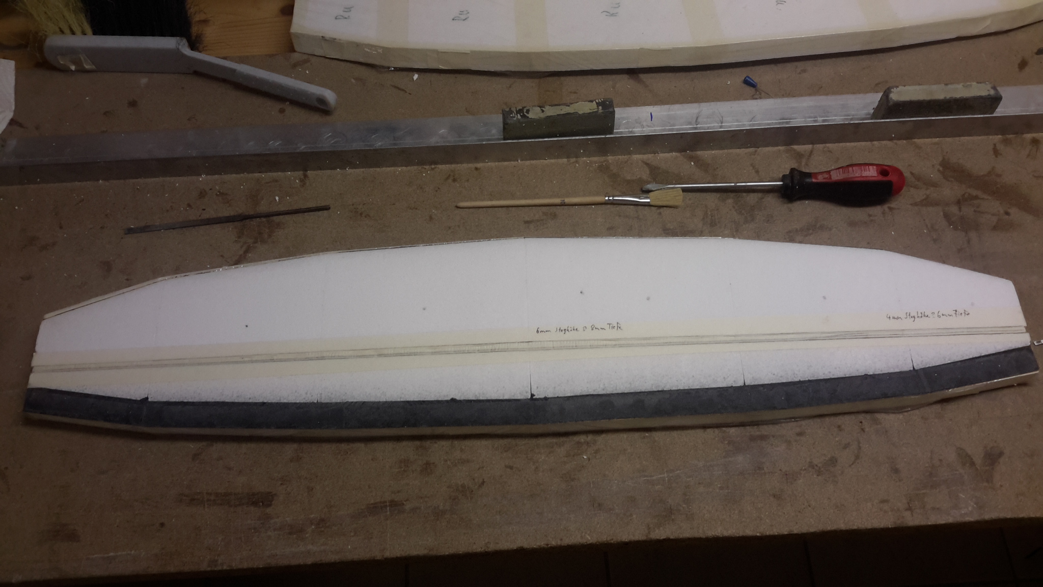

So die Schalen sind fertig und die Kerne mit Zahnstocher fixiert. Im Endleistenbereich liegt Abreisgewebe drin. Für eine optimale Verklebung :mrgreen:
Re: Tipps und Tricks für den Bau eines leichten HR in Styro/
Du hast hoffentlich zwischen Kern und Schale ein Folie gelegt.

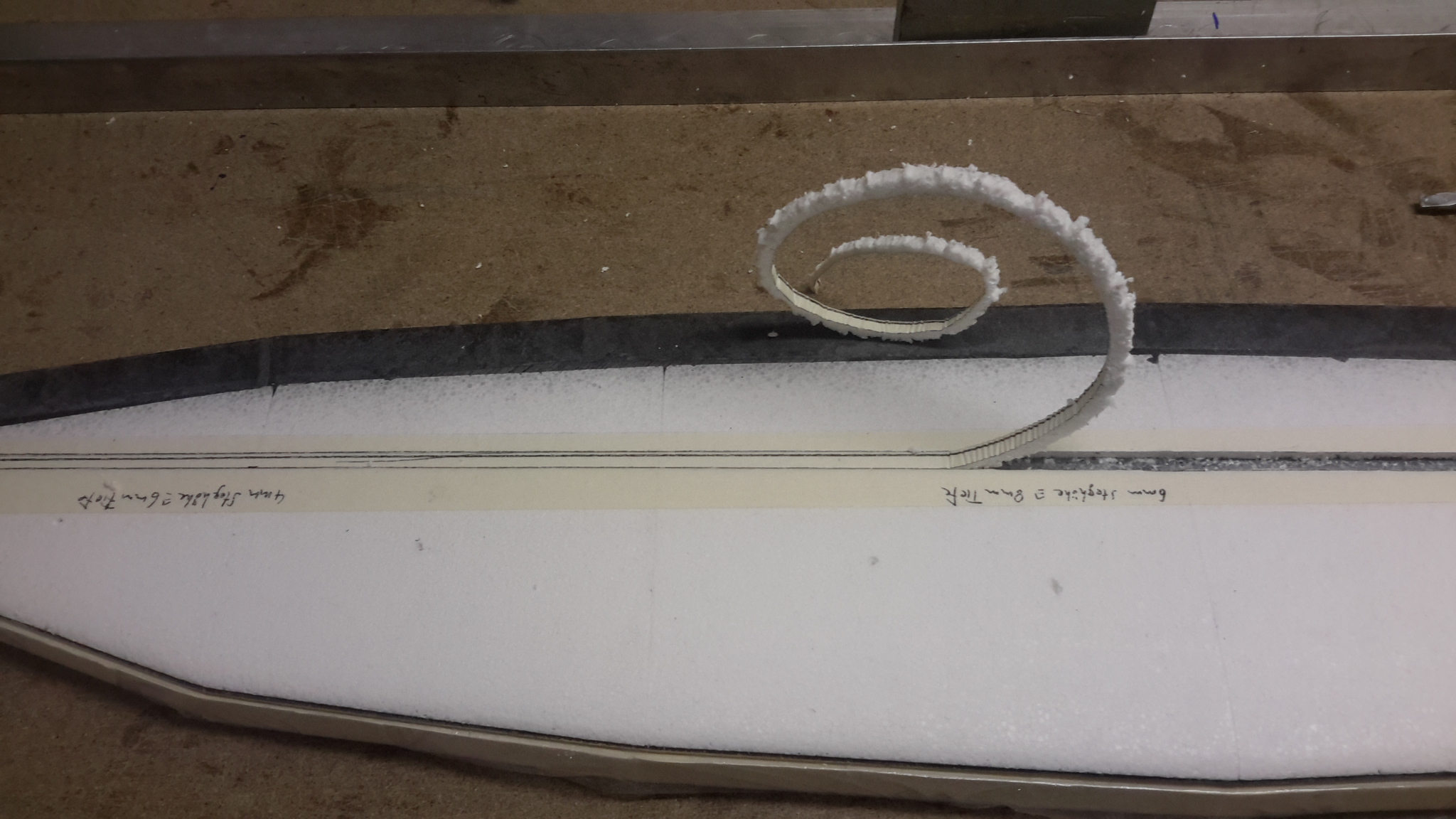

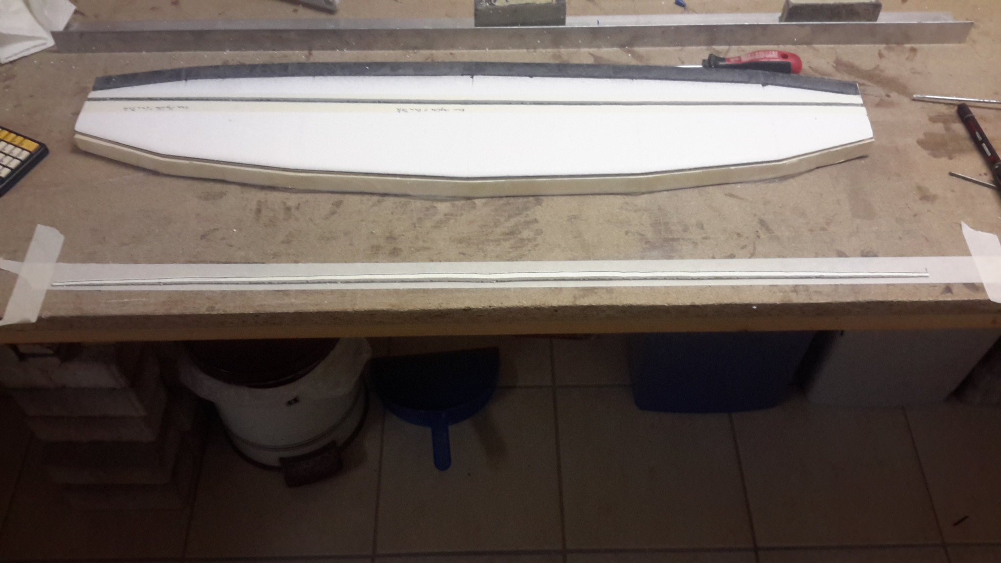

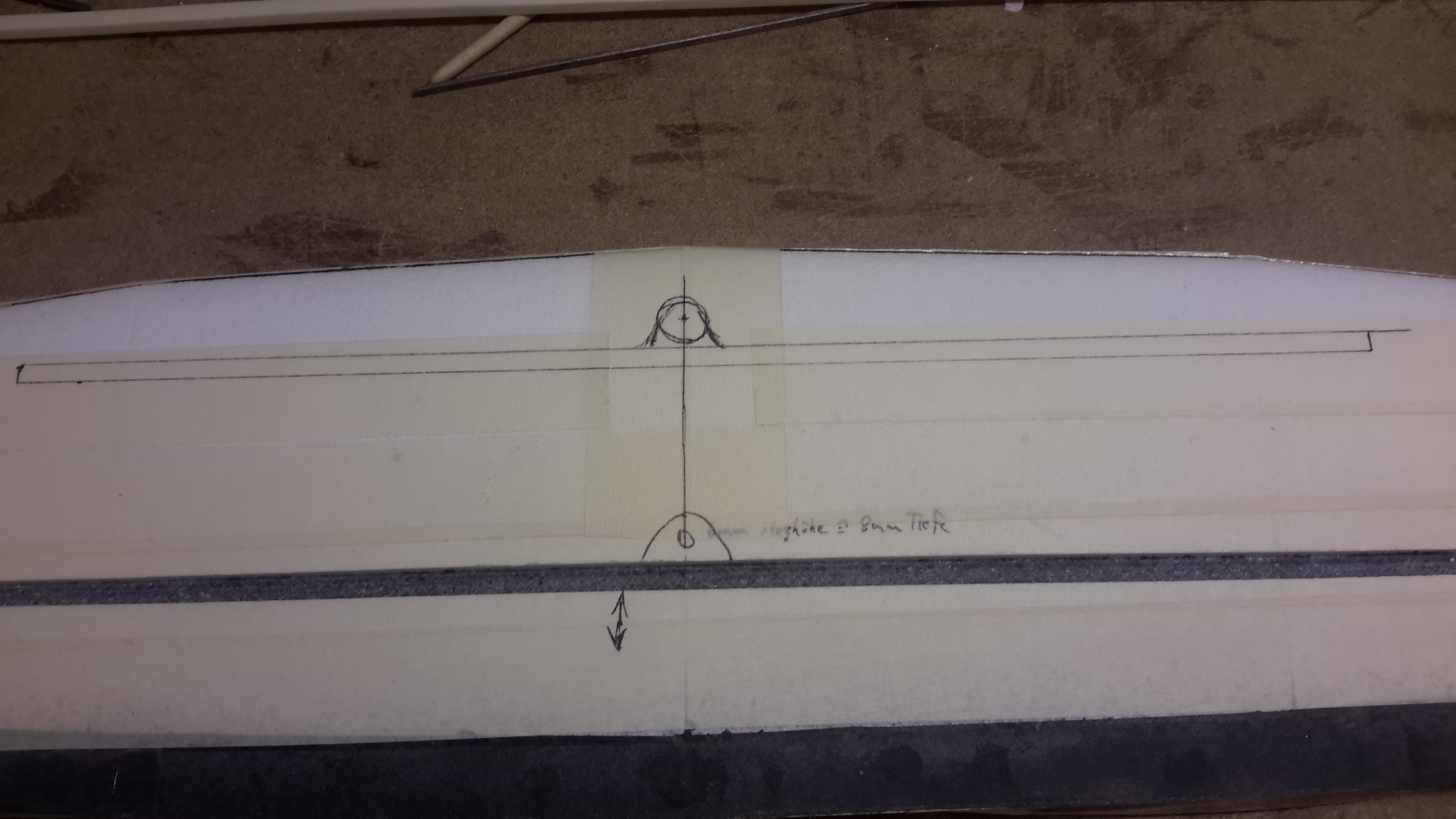

So, jetzt geht es an den Klappensteg.
Ausmessen und herausholen ist die erste Aktion.
Anbei ein paar Bilder.
Position Anzeichen
Position Anzeichen
Styro herausholen
Styro herausholen
Herausgetrenntes Styro verpacken
Steg wieder eingesetzt
So, jetzt könnte ich noch was aus Depron machen. Als Vergleich was wohl besser anliegt.

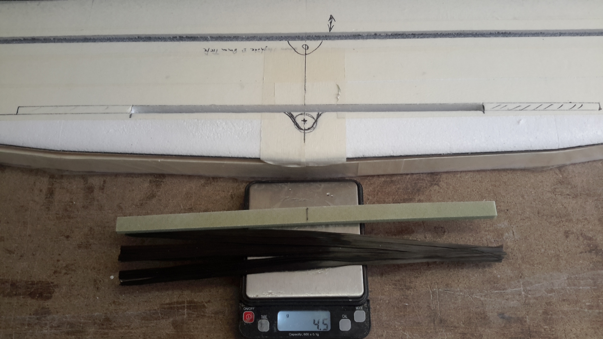

So der Holmstummel ist auch fertig.
Steg inkl. Rovings wiegen 4,5 Gramm.

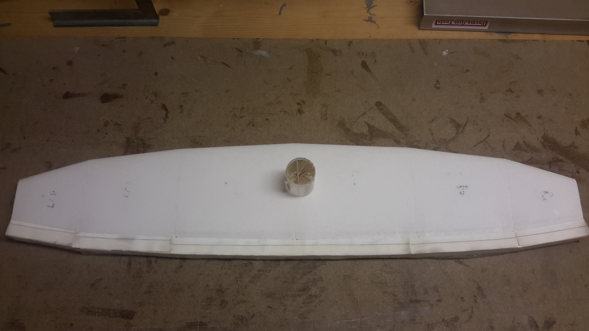

Hi zusammen,
Heute ist das HR in den Sack gekommen.
Bin gespannt wie das Ergebnis sein wird :mrgreen:
