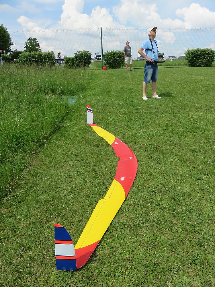

Heute auf dem Modellflugplatz in Schaafheim: erfolgreicher Erstflug von Jörgs Dispar im F-Schlepp :thumbup:
Feintuning fehlt noch, er fliegt stabiler als meiner beim letzten Flugtag mit den vielen Abrissen und Verbinderbruch, aber noch nicht so stabil wie meiner an dem einen guten Nachmittag....Jörgs Dispar hat den Flugtag überlebt, wir sind auf dem richtigen Weg :)
Ich habe nur wenige relativ schlechte Flugbilder, aber Patrick hat mit guter Kamera viel fotografiert, Jörg wird sicher noch ein paar schöne Aufnahmen nachliefern können.

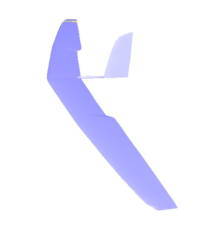

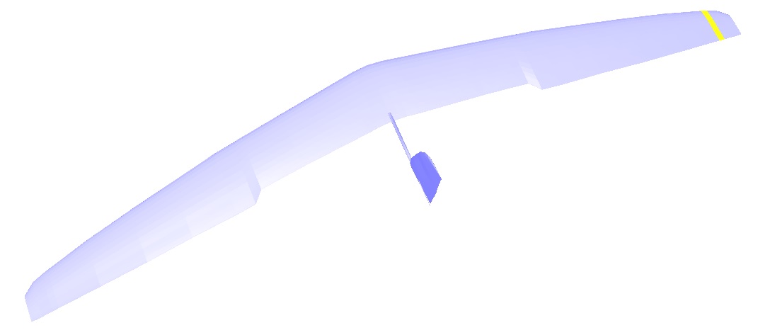

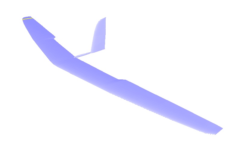

Hier mal ein paar Screenshots des DISPAR Mini aus dem FLZ_Vortex, einem gering gepfeilten Brettnurflügel aus den Dispar-Außenflügeln.
Das dazu benötigte kleinere Mittelstück wird jetzt erst mal provisorisch aus der bestehenden Form des DISPAR-Mittelstücks gebaut indem zwei äußere Teilstücke laminiert und dann im richtigen Winkel und für die kleine Spannweite von jetzt 2,5 m passend zusammen geharzt werden.
Das Seiteleitwerk wird von einem mißlungenen Amokka1-Rumpf kommen.
Die Form ist dafür inzwischen fertig gewachst und das Vierkantrohr für die Verbindertaschen ist auch schon laminiert.

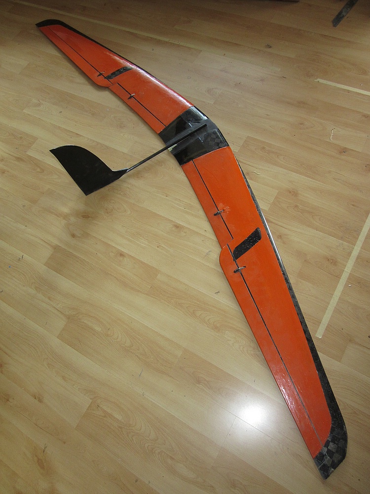

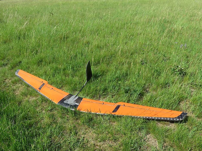

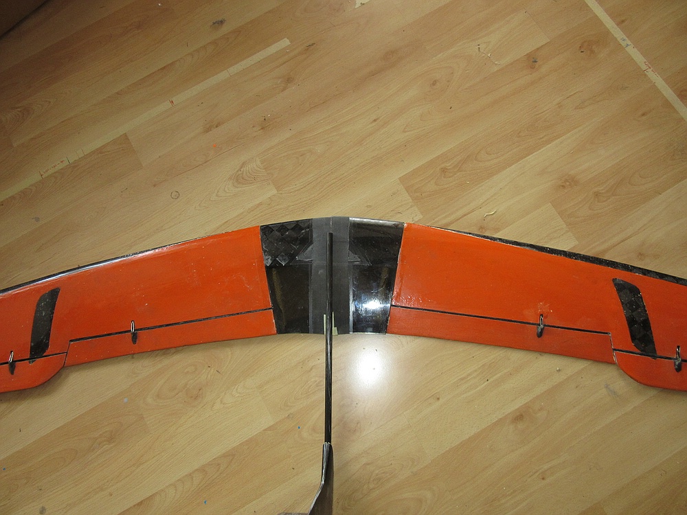

Hallo Leute, ich hab die Teile für den Dispar-Mini mal provisorisch zusammen gelegt, damit kann man schon ganz gut sehen wie der Flieger mal aussehen soll. Die Finne soll durch eine leichtere ersetzt werden die ich am Mittwoch laminiert habe und die beiden Mittelstückhälften sind noch nicht miteinander verbunden, aber das geht dann nächste Woche wahrscheinlich ziemlich fix.

Danke Claas, und damit man sich die Optik des Fliegers besser vorstellen kann hab ich heute mal ein paar Flugbilder gemacht :D :)

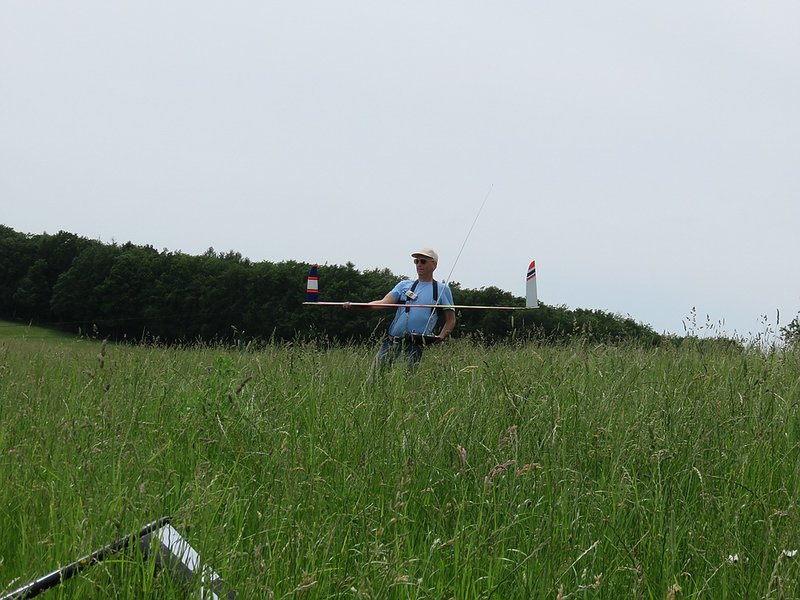

Moin Zusammen,
heute dann kleines Dispar Treffen am Osthang. Uwe hat 2 schöne Flüge mit dem Mini machen können, leider endete es mit einem Taumelsturz. Schaden sollte sich aber in Grenzen halten.
Mein großer flog heute vergleichsweise gut und bis auf einen provoziertem Abriss gabs sonst keine Weiteren. War ne ganz Weile oben und konnte auch reichlich Höhe in der Thermik machen. Ablasser und ein bisschen Heizen waren sehr gut. Leider taugt meine Wingletbefestigung immer noch nichts und ich musste mit "WinkeWinglet" vorzeitig landen.
An Änderungen hab ich jetzt DSA Rohre unter den Winglets und 0,2 mm Turbulator am Außenflügel.

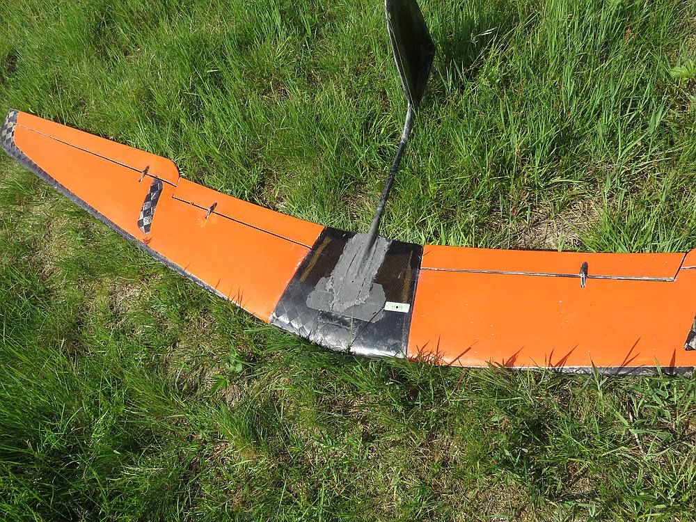

Dieser Flieger bringt mich noch ins Grab, ich hatte noch keinen Nurflügel der sich so sehr gegen gutmütiges Fliegen gewehrt hat :cry:
Der Schaden nach einem fast senkrechten, etwa 100 m tiefen Absturz in eine abgemähte Wiese ist ein gebrochener Verbinder und 3 gerissene Tesastreifen, jetzt ist mir schon mal klar warum der Mini so schwer ist :roll:
Der Taumelsturz kam beim engen Thermikkreisen relativ überraschend und wahrscheinlich habe ich wegen der großen Entfernung zum Flieger auch teilweise falsch gegen gesteuert. Ich hab ihn erstmal fallen lassen und dann Quer gegen die Rollrichtung gesteuert, einzige Folge war ein Wechsel der Drehrichtung des Trudelns. Dann habe ich nachgedrückt und erst mal weiter fallen lassen, aber beim Versuch aus dem Sturz raus zu ziehen kam erstmal nichts mehr und dann war der Mini hinter einer Kante schon außer Sicht .....bis zum Einschlag.
Positiv war dass die beiden Disparjanten einige Zeit lang zusammen in einer Aufwindzone kreisten und auch der schwere Mini dabei Höhe machen konnte. Teilweise kommen die Unarten des kleinen sicher vom hohen Gewicht, aber der heutige Abriß ist auch nach den letzten Flügen von Gestern ungewöhnlich weil er sich nicht durch schwammige Ruder angekündigt hat wie es bisher der Fall war. Der Sache muss ich noch mal genauer nachgehen, vielleicht hat sich auch ein Gabelkopf schon im Flug ausgehängt, nach dem Einschlag waren 3 von 4 Gabelköpfen nicht mehr auf den Servohebeln.
Das solls jetzt erst mal vom ersten Dispar-Treffen gewesen sein, bis auf ein paar Bilder von meiner Kamera.

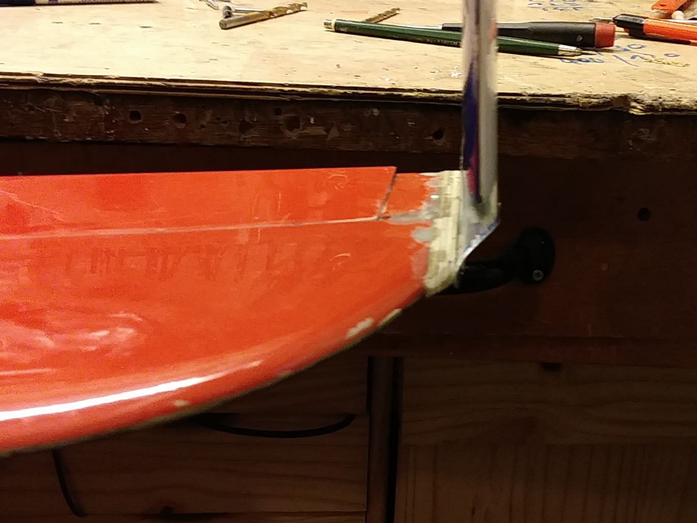

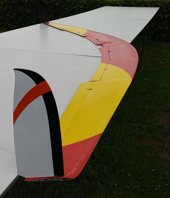

ich hab dann mal ein bisschen weiter mit dem Nuri gespielt. Nach dem Flug letzte Woche am Osthang war gestern noch mal ein Test mit geänderter Wingletbefestigung und kleineren Leitwerken angesagt. Das war soweit ok und flog nicht schlecht, durch sehr böigen Wind und wenig Höhe nicht wirklich aussagefähig.
Uwe hatte je eine gekürzte Variante gerechent, also dann gestern abend die Fläche im knapp 30 mm gekürzt und das Winglet oben mit 2-3 mm Spalt befestig. Die ersten Flüge waren sehr gut und das Handling hat gepasst. Ein leichten Abriss konnte ich gut ausgleichen, war relativ harmlos.
Dann einen Start im F-Schlepp auf ca 200 m Höhe brachte dann einen schönen Flug, auch mit einigen Thermikhöhenmetern. Leider dann doch ein heftiger Abriss mit Taumelsturz, aus dem ich auch nichr mehr raus kam.
Schade das das heute nochmal passieren musste, hatte schon gehofft, das es jetzt "gut" ist.
Tbc :thumbup: :D

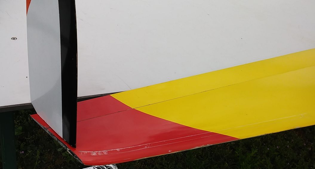

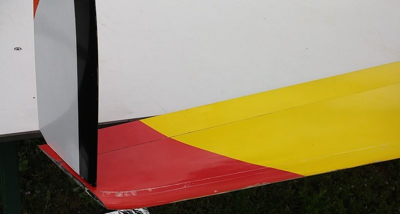

mit DSA Rohr und kleineren Leitwerken

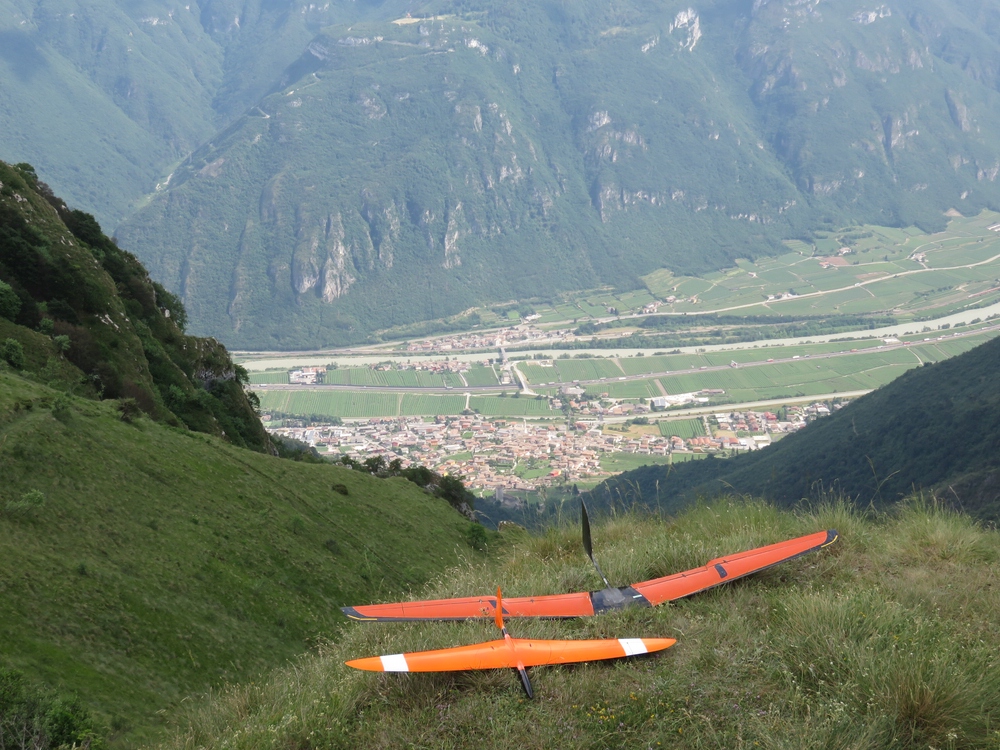

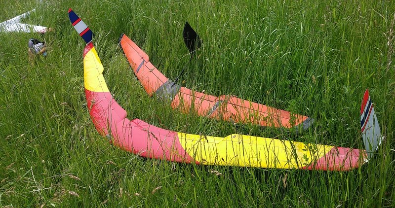

Beiträge: 6497
....zwei flotte Flieger beim ausruhen mit schöner Aussicht :)
Hier noch eine Impression:
