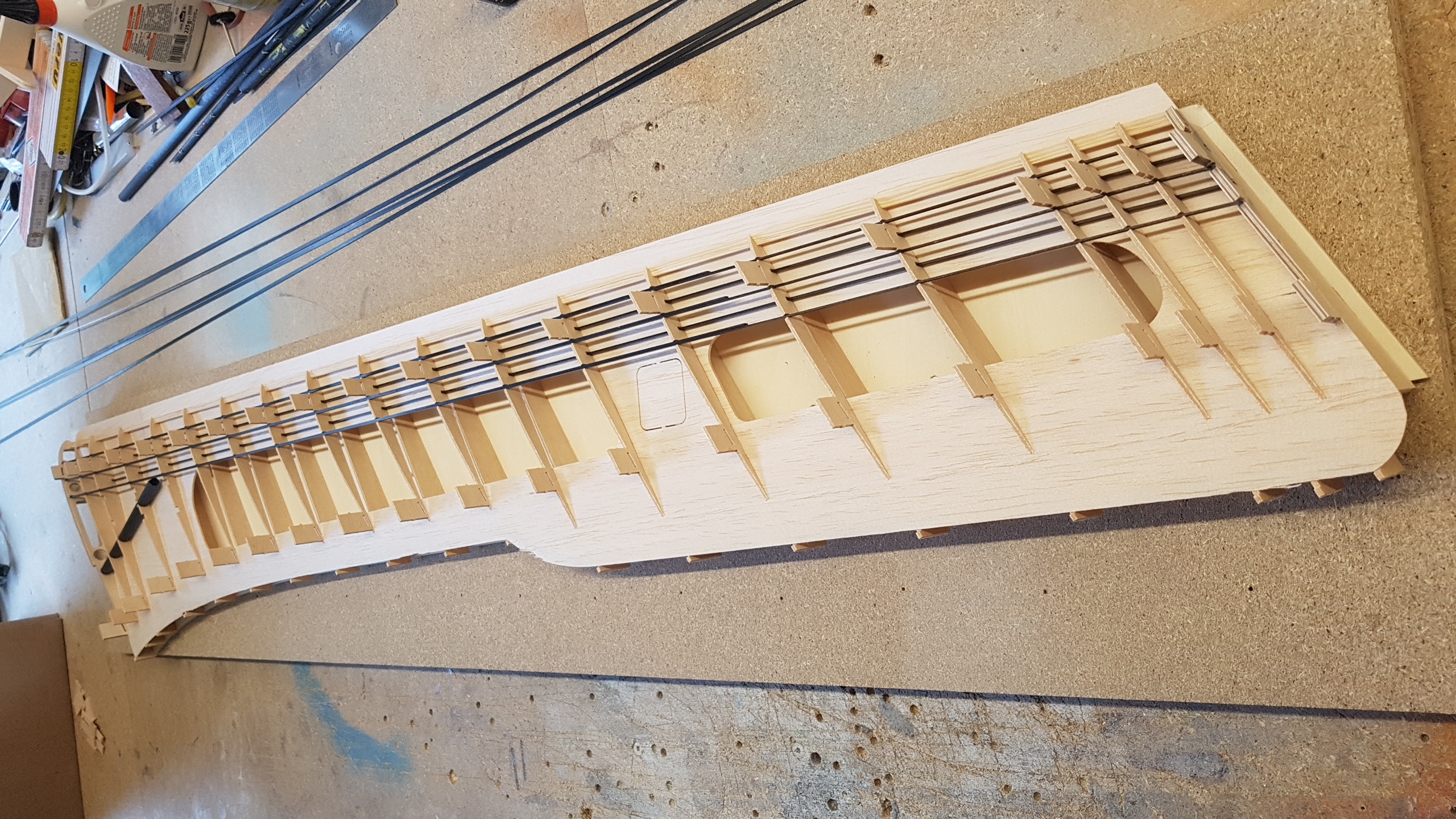

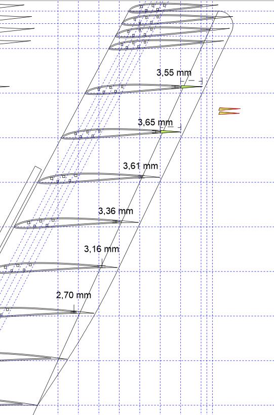

Das Cad ist halt auch sehr aufwändig, 72 maß gefräste verkastungs Teile brauchen seine Zeit :P
Holme haben schon ihre Position ich werde unten die zwei in 3x1mm Stab und oben 3x0,8 abgestuft einbauen.
Hilfnasenleiste ist schnell gemacht aber die Klappe macht mir noch etwas Kopfschmerzen.
Die ist allgemein sehr dünn und nicht sonderlich tief dafür aber etwas über 60cm lang das einigermaßen torsionssteif hin zu bekommen wird interessant. Ich werde für die Beplankungsteile Schablonen aus 3mm HDF fräsen die für die Endleiste / Klappe lasse ich hinten raus 5mm länger.
Auf Ober und Unterseite werden dann mit der Schablone die an zu schleifenden Flächen angezeichnet und auf Null schräg bei geschliffen. Beim zusammen kleben etwas Kohlefaser mit dazwischen laminieren und wenn alles fest ist mit der Schablone dann die überschüssigen 5mm sauber weg schneiden das gibt dann eine saubere Kannte die dann nicht ganz einen halben Millimeter dick ist.
Alternativ die Klappe für 0,6er oder 0,8er Sperrholz Beplankung konstruieren was aber auch wieder Gewicht bringt und ich denke auch nicht wirklich steifer sein wird.
Beim Scharnier 6mm raus schneiden und mit je 3mm Balsa zum schräg anschleifen aufleimen.

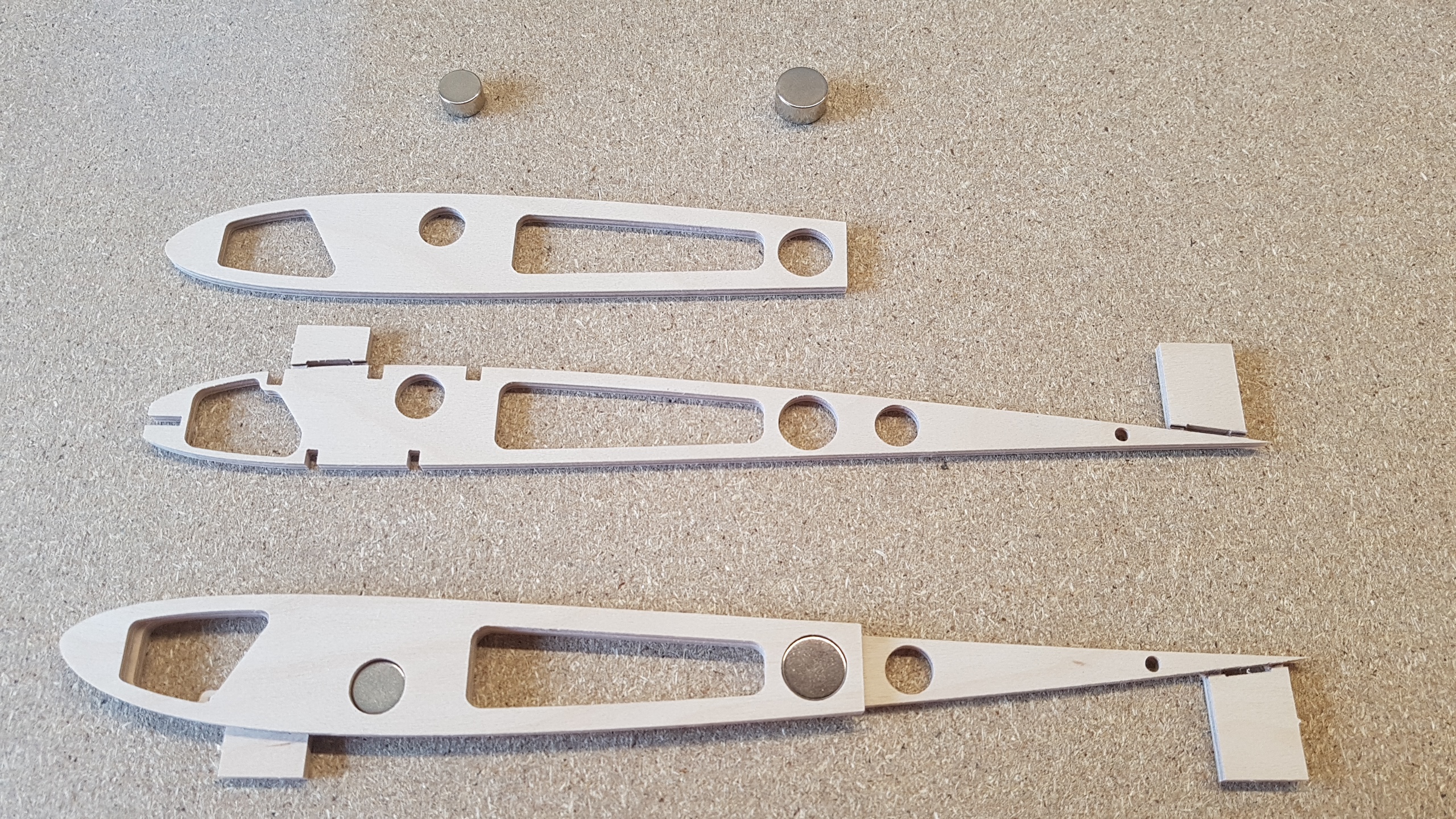

Füsse werde ich an die Oberseite setzten, wenn dann Holme und unter Beplankung drauf sind lässt sich die flache Unterseite bestimmt gut auf eine Helling auflegen um dann Verkastung usw einbauen zu können.

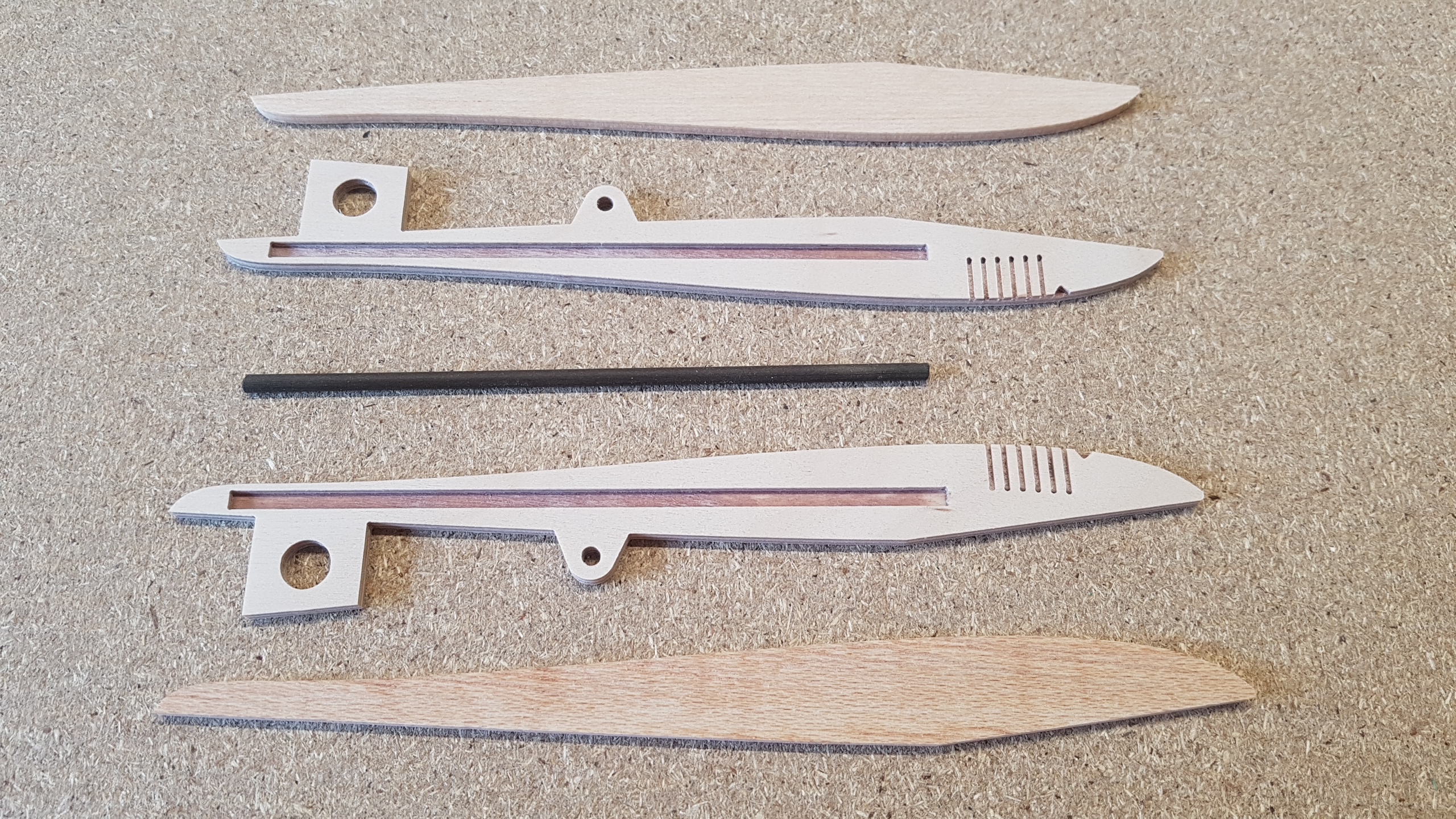

Die Ohren und die Zuschnitt/Anschliff Schablonen für die Beplankungsteile fehlen noch aber bis Sonntag hab ich ja noch knapp zwei Stunden :mrgreen:
Spoiler sind drin war diesmal echt nicht einfach das auch noch ein Servo darunter passt, die Profile sind aber auch sehr Magersüchtig :mrgreen:

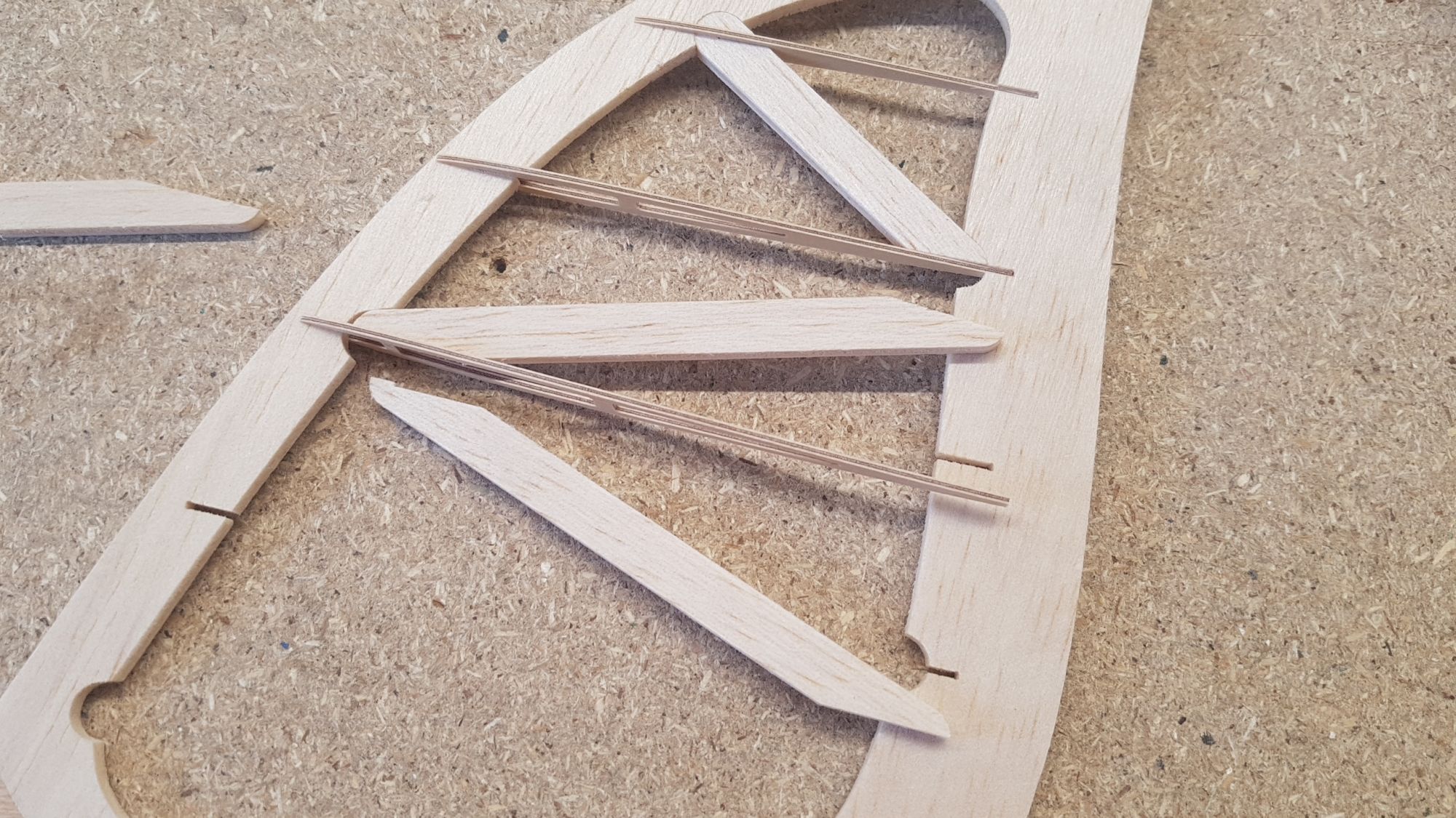

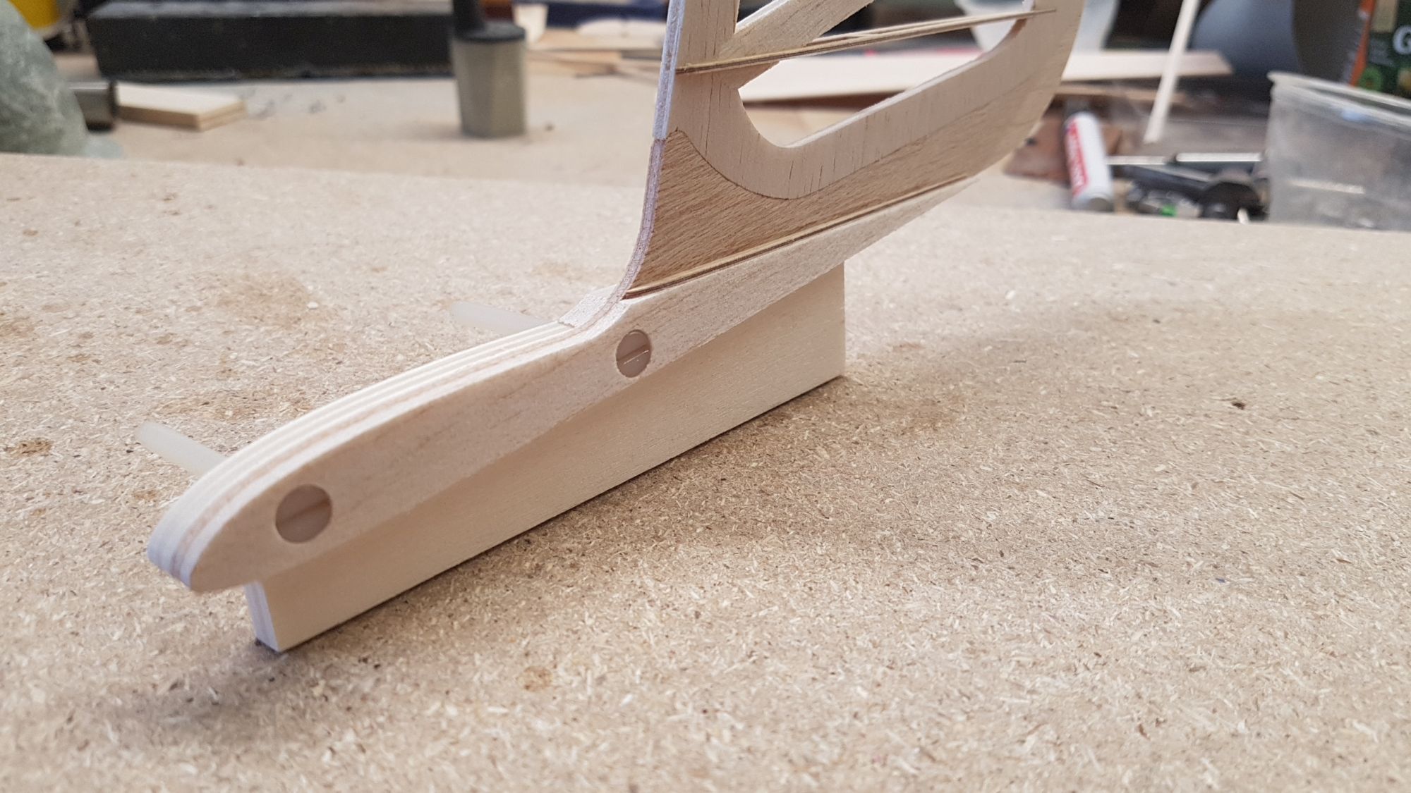

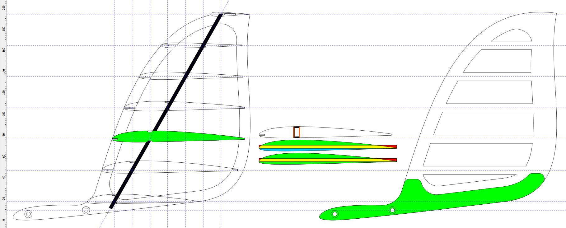

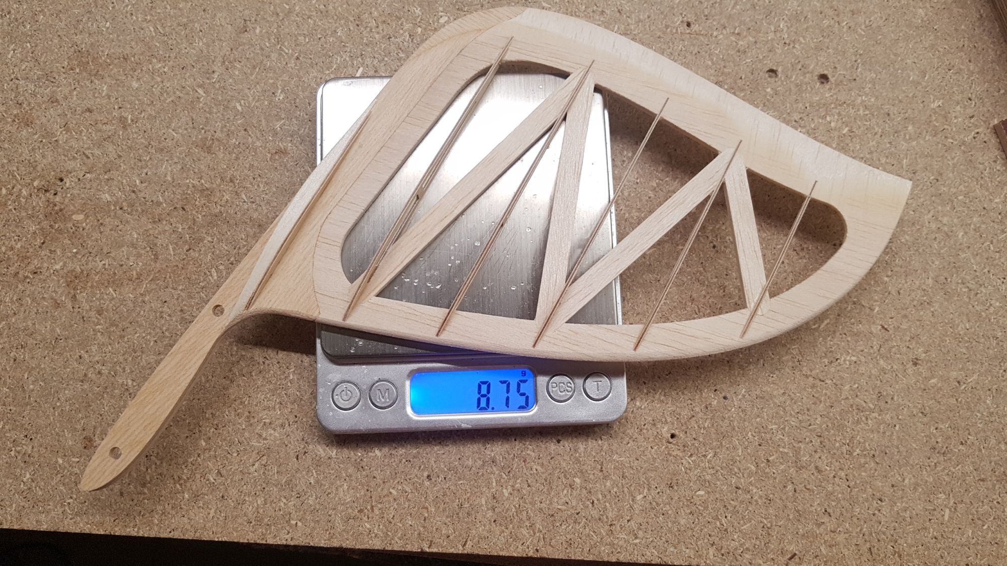

Thema Winglet leicht fest und steif...
Das wie bei XRES mit einem cfk Rohr zu machen mit anständiger Anbindung zum Wingletfuß bei dem jetzigen zurück gesetztem Winglet geht glaube ich nicht wirklich gut.
Jetzt wäre mal ein Gedanke das im grunde wie bei XRES zu machen aber die Grundform aus 1,5mm Flugsperrholz und den Wingletfuß bis zwischen 1.-2. Rippe mit dem 1,5er nochmal aufdicken um da mehr festigkeit rein zu bringen. Dann mit 3x1 cfk Holmen und 1mm Balsa Verkastung gegen Torsion zu wirken.
Oder wie ARES 3mm Balsasperrholz das man im Winletfuß grüner Teil auf die hälfte runter fräst und das dann wieder mit 1,5er Flugsperrholz auf füllt oder gleich 3mm Flugsperrholz als Fuß und den oberen Teil dann in Balsasperrholz.
Die Formgebende Profilierung dann aufsetzen wäre da die gewölbte Oberseite schon aussreichen?
Re: "ARES neo" 2m Wingletpfeil
Moin Leude
Ich hab nun mal eine Mischung aus A und X RES probiert, noch Nasen und Endleiste passend zum Profil schleifen dann könnte es schon um die 8-9g unbespannt raus kommen. Festigkeit fühlt sich auch gut im Wingletfuß an.

Hi Michael,
ich verneige mich in Erfurcht. Große CAM und Holzkunst was du hier zeigst.
Und willkommen zurück, schön das du wieder da bist. Wollte ich auch schon die ganze Zeit mal schreiben.
Bis bald
Moin Mario
Danke ist gar nicht so wild der Flieger ist eigentlich doch sehr einfach gestrickt.
das Winglet sieht gut aus und schön dass Du auch die Profilunterseite dran gelassen hast, nur mit der Oberseite wäre das zu viel bremsende Wölbung gewesen wo man den Mehrauftrieb nicht braucht.
Es gibt aber einen Kritikpunkt wegen Festigkeit. Ich habe erst jetzt gesehen wie weit das Winglet am Außenflügel zurück versetzt ist, das darf auch viel weniger sein, ab einem Nasenleisten-Rückversatz von 10-15 % der Außenflügeltiefe funktioniert die Auftriebsentkopplung von Flügel und Winglet bereits ganz gut.
So wie es jetzt konstruiert ist gibt es eine Sollbruchstelle an der hinteren Verschraubungsbohrung, die sitzt ausgerechnet da wo die Winglet-Anschlußrippe am dünnsten ist und am wenigsten Material hat, auf den Bildern mit roter Ellipse markiert.
Winglet Testbau14-1.jpg (106.36 KiB) 13988 mal betrachtet
Wenn das Winglet so weit vorrücken könnte dass die hintere Bohrung in dem großen Holzbereich der Wingletnasenleiste sitzt hält das viel mehr aus als jetzt und bricht bei Schiebelandungen nicht ständig ab, das war beim alten ARES auch ein konstruktiver Schwachpunkt. Aerodynamisch würde die vorgeschobene Variante immer noch gut funktionieren.
Dann so in etwa:

paulpanter82 hat geschrieben: Sa 25. Apr 2020, 12:55Dann so in etwa
Hai Michael, sehr schön :thumbup: ...dafür bekommst Du auch bald noch ein Dispar-Video vom normalen Hangflug mit Thermik am Felsen ;-)

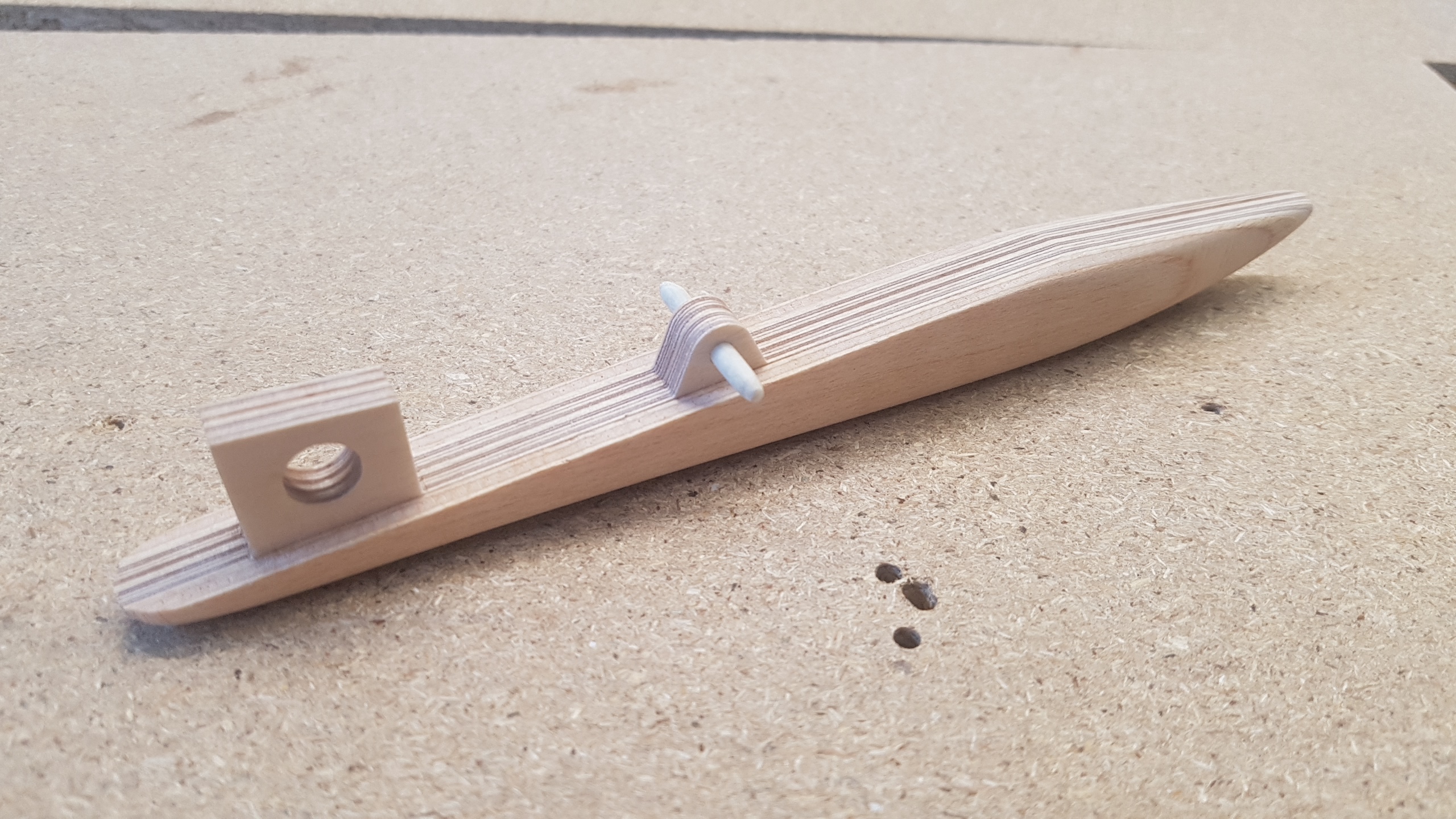

Bevor es an den Flügel geht muss die Steckungsrippe vorbereitet werden.
Zusammen gehalten wird der Flügel mittels Magnete in 10 und 12mm Duchmesser (zwei 10er hätten durchaus wohl schon gereicht) da ich keine Lust mehr auf ausgeleierte Multiloks oder Tesakleber verschmierte Flügel habe. Zunächst Rippe 0 mit den Aufdopplern verkleben zum ausrichten helfen die Magnete.
Zum Magnete einkleben werden die beiden Rippen mit einer Folie dazwischen zusammen geklammert, etwas 5min Epoxy in die Löcher und Magnete rein stecken sie ziehen sich dann zusammen und quetschen den überschüssigen Kleber heraus. Leider war ich dann etwas zu schnell bzw hab nicht mehr so ganz ans Bilder machen gedacht. :roll:
Steckungs- und Endrippe aus 3mm Birkensperrholz - der Rest aus 2mm Caiba. Nasenhilfsholm aus 2x5 Kiefer - 2x CFK 1x3mm auf der Flügelunterseite die nach oben in der Helling steckt.
Die Beplankungsteile für D-Box und Endleiste werden in der länge zusammen geschäftet und mit Schablonen ausgeschnitten. Auf dem endleisten Teil wird durch die gestrichelte Nut der Bereich angezeichnet bis wohin schräg an geschliffen werden muss. Beginnend von der Endleiste kann dann auch schon die Beblankung auf geklebt werden, das D-Box Stück wird zunächst nur am Anfang geheftet. Die noch fehlenden Rippenaufleimer kommen später drauf.
Flügel von der Helling abgezogen wird diese umgedreht und die Auflagen rein gesteckt.
Mit den 3 abgestufen 0,8x3mm Cfk Profilen beginnt nun der nicht so lustige Teil - 76 Verkastungsteile... Ich melde mich nächsten Monat oder Jahr wieder... :roll:
Rumpf im Kern aus 2 x 3mm Birkensperrholz mit einem Stück 3mm cfk Rohr. Seitlich 3mm Caiba für etwas mehr zum anfassen und die Auflage unterm Flügel zu vergrößern.
