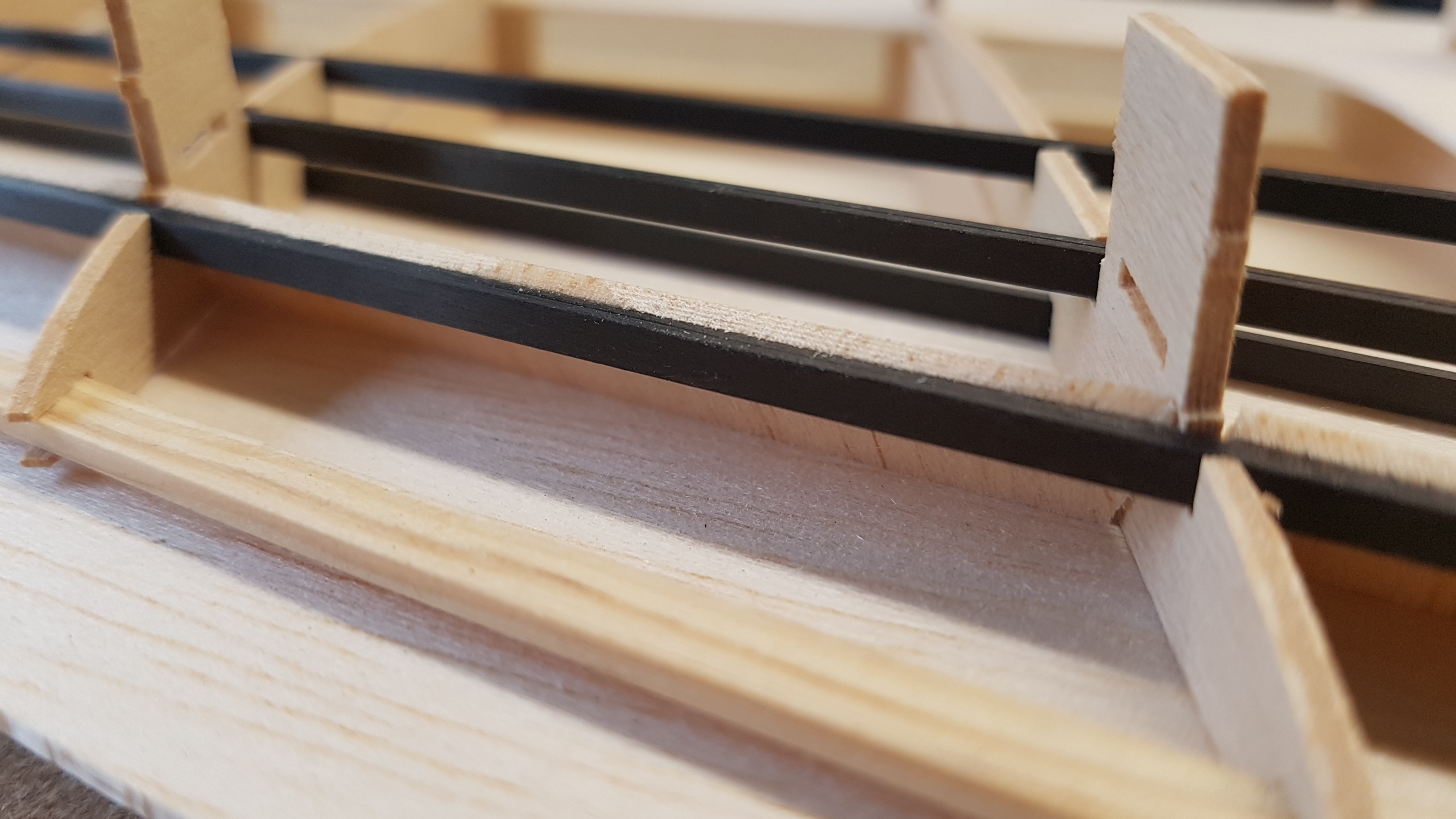

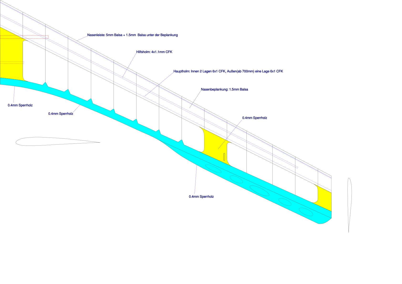

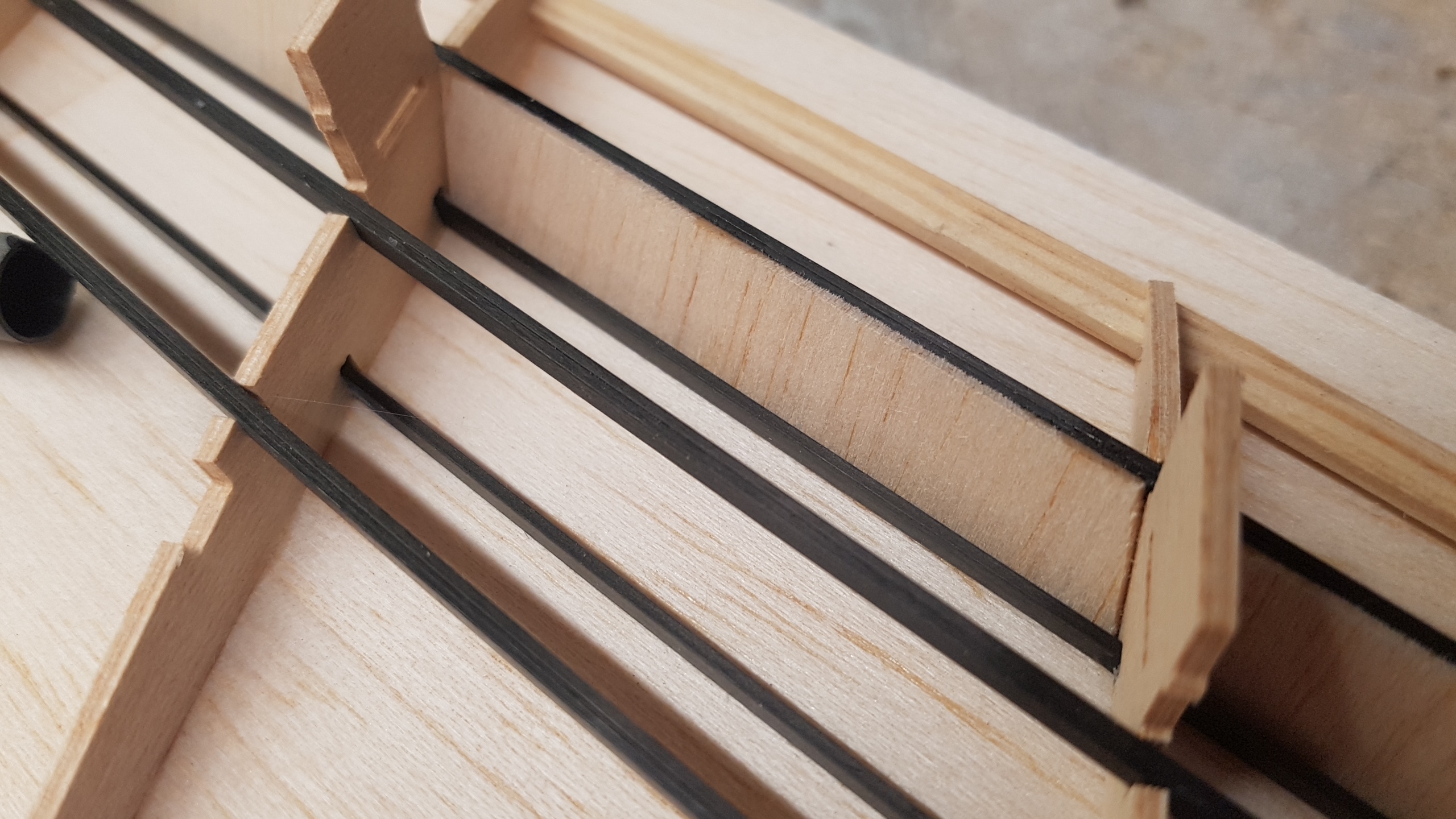

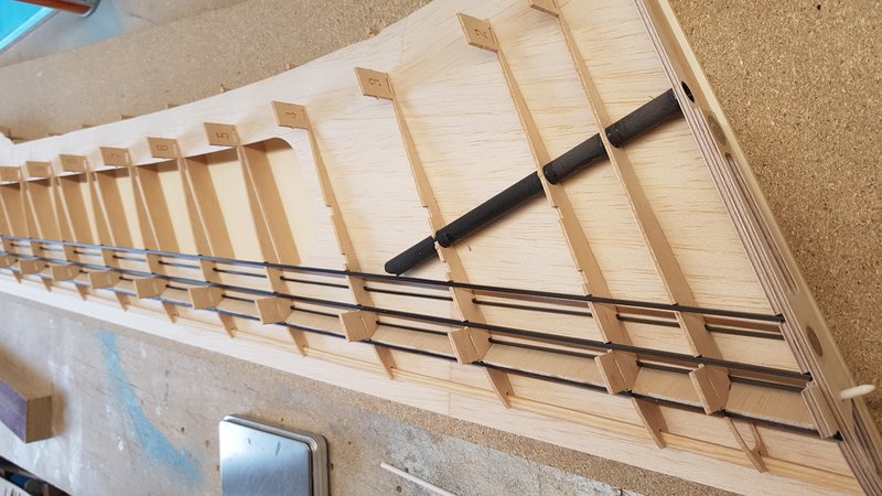

Moin Leude
Noch nie war verkasten so einfach, was jetzt über dem Holm übersteht ist schnell weg geschliffen wenn ich die Fuß Reste bei schleife.
Die eine Stegreihe wiegt 2,67g + Kleber. Ich werd den Flügel mal noch in der Helling fixieren damit beim einkleben die Form und Verwindung eingehalten wird.
Re: "ARES neo" 2m Wingletpfeil
Hallo Michael,paulpanter82 hat geschrieben: ↑Do 14. Mai 2020, 18:01Ich werd den Flügel mal noch in der Helling fixieren damit beim einkleben die Form und Verwindung eingehalten wird
das bitte unbedingt machen. Um Verzugsgefahr weitestgehend zu minimieren sollte der Flügel auch so spät wie irgend möglich aus der Helling genommen werden, alles was eingebaut ist bringt Formstabilität.
Siehste, ich sach noch ..."verkasten macht Spaß"
Der Bau sieht weiterhin gut aus, immer weiter so

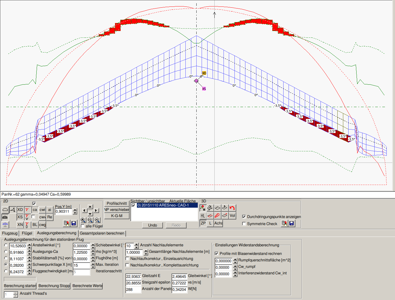

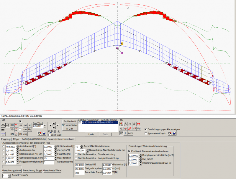

Hi Uwe, erinnerst du dich noch an die Auslegungsziele damals? Wenn ich das richtig sehe, hast du dich für recht hoch gewölbte Profile entschieden und durch die Verwindung ansteigend auf -4° ist das Auslegungs-ca sogar bei Rudern im Strak noch recht hoch.
Bei dem niedrigen Fluggewicht (450g) aus der Originaldatei ist er dann nur noch mit 7m/s unterwegs bei 0° HR. Zugegen, das ist auch sehr leicht. Ich dachte so mehr an 800..900g.
Für RES braucht man hohe Ca-Belastung wegen Hochstart - richtig? Das scheint der Grund zu sein.
Auf jeden Fall scheint das eine sehr gutmütige Auslegung zu sein. Der Flächen-Wingletübergang ist immer weit von einer Ca-Überlastung entfernt:
Ich habe die originale .flg-Datei nach FLZ_Vortex importiert. Dort habe ich die Winglets 90° nach oben geklappt. Das hat einen Einfluss auf die angezeigte Zirkulationsverteilung, die jetzt nicht mehr so schön der elliptischen Vorgabe folgt - trotz des Tiefensprungs außen. Ich nehme an, es lohnt sich nicht, das noch elliptischer hinzubiegen - oder?
Noch ne Überlegung/Frage was den Bau angeht:
Die Verwindung beginnt ungefähr am Anfang der QR/HR und steigt dann auf 4° an. Kannst du dich erinnern, dass du da auf einen linearen Verlauf geachtet hast? Ich muss ja darauf achten, dass die Scharnierlinie gerade bleibt. Also ggfs. entsprechend die Nasenleiste absenken.

Die Zirkulation entsprechend der Sinus Vorgabe hinbiegen lohnt immer nur nicht wie auf dem Bild bei Ca 0,9, Thermikflug ist eher so bei 0,7 und je exakter das ganze dann mit der Vergleichszirkulation ,je nach Vorgabe, entspricht um so besser werden GZ und GS.
Die aktuellen Werte sind toll. 22,9 und 0,27 sind schon prima.

Hi Ralf,
der ARES neo basiert auf dem bewährten und im RES-Wettbewerb konkurrenzfähigen ARES.
Bewährtes habe ich übernommen, den Flügelgrundriß im Mittelteil gerundet, Profile und Außenflügel modernisiert.
Die Giga-Flap am alten ARES sparte zwar Widerstand, aber begrenzte auch den Querruderausschlag für Rollen.
Deshalb sollte der Neo gar keine Längsspalte der Klappen haben. Dafür wurde der Wingletanschluß an der Endkante zurück genommen und das Profil der letzten Rippe auf die geringere Tiefe angepasst.
Weiterhin sollte der Neo ein Versuchsträger für die neue Holmkonstruktion mit den Dreieckskästen werden, der letzte Stand der Konstruktion von Michael weite vorne hat das sehr gut umgesetzt. Notwendig ist das bei einer Neukonstruktion nicht, aber der Flügel sollte nicht in Rohrholmbauweise, sondern in D-Box-Bauweise aufgebaut werden. Der Hauptholm sollte in dem Fall in 2 Holme aufgeteilt werden, wie beim ARES.
Beim Neo hatte ich gegenüber dem alten ARES die Pfeilung etwas erhöht um Trimmgewicht einzusparen und möglichst unter 500 g Fluggewicht zu erreichen. 800-900 g ist viel zu viel, 600 g sollten einfach erreichbar sein und einen guten Allrounder ergeben.
Im Wettbewerb war der alte ARES mit 540 g immer schneller unterwegs als die geschwänzte Konkurrenz, also passt das schon für den neo mit vergleichbarer Schränkung und Profilierung.

Man kann in Nurfluegel.exe die Flügelliste als CSV File exportieren. Das enthält alle geometrischen Daten und auch die Profilkoordinaten. Daraus generiert das Skript alle .dat Dateien der Profilschnitte und auch gleich .svg Dateien.
Die kann man leicht in DXF umwandeln, so dass dein CAD das einlesen kann. Es sollte aber auch einfach sein, das Skript so zu erweitern, dass da direkt DXF rauskommt. Ist ja alles sehr gut dokumentiert.

Ich habe das jetzt soweit mal gezeichnet und versucht, Uwe, deine Hinweise zu beachten. Und auf Leichtbau geachtet.
Die Holme mache ich aus 6x2 bzw. 4x1,1 CFK mit Verkastung dazwischen. Bei 600g Fluggewicht, sollte das auf jeden Fall ausreichen.
So wiegen die Holme alle zusammen weniger als 100g.
Die D-Box mache ich in 1.5mm Balsa, die Endleisten und Ruder werde ich aus 0.4mm Sperrholz machen. Das hat mir beim X-RES gut gefallen.
Da Uwe das nicht veröffentlichen will, bevor der Flieger gezeigt hat, dass er funktioniert, hier nur ein grober Überblick:

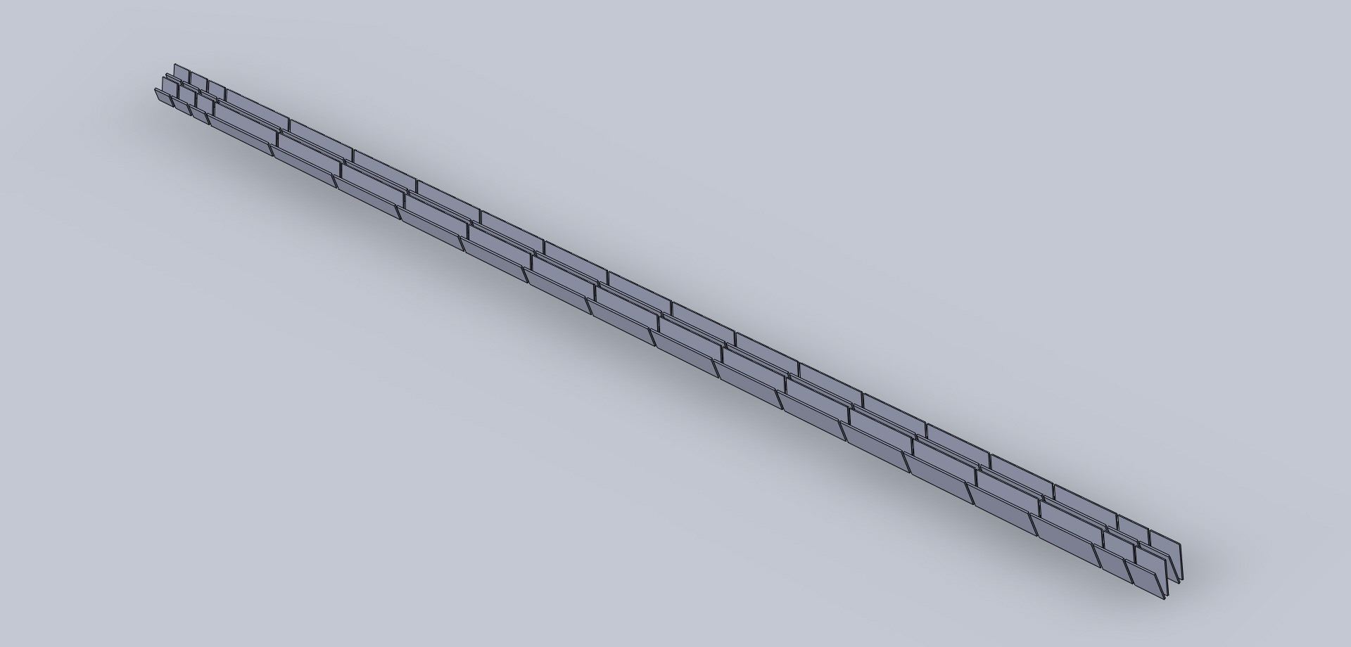

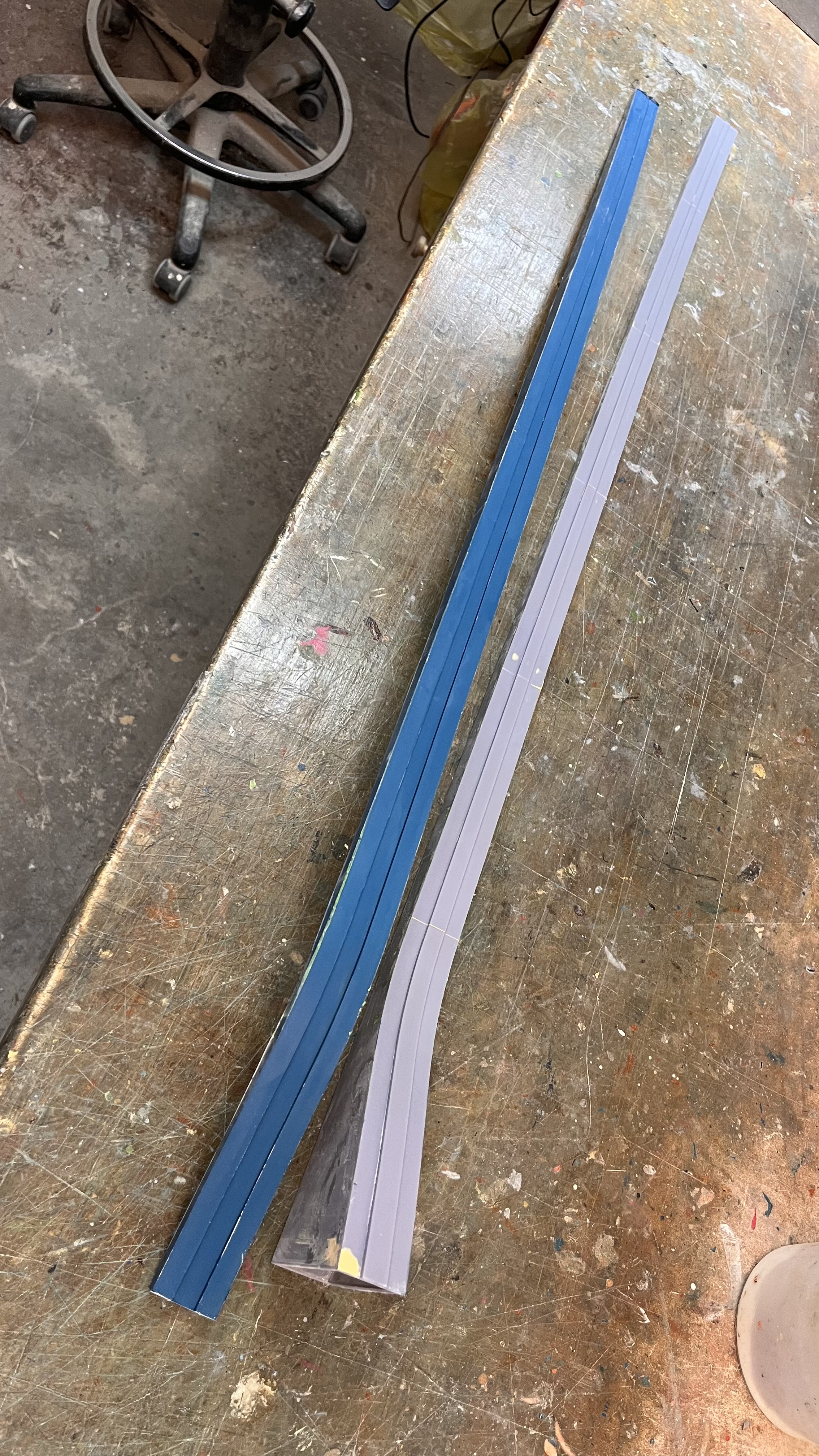

Hi Danke f die Infos
Bei den Holmen kann man ggfs auch was ganz eigenes selbermachen, ich habe beim Flebatron Formen gedruckt, das war suboptimal, jetzt habe ich Urmodelle in Resin gemacht und abgeformt. Damit kann man Gurte selber herstellen die Innen einen grösseren und aussen einen kleineren Querschnitt haben und jedweden räumlichen Verlauf abbilden
Beispiel:
Mir ist bewusst dass sowas extrem viel Aufwand ist und nicht jedermanns Sache, deshalb nur mal als Möglichkeit hier gezeigt.
Beispiel:

Bin mal dem Link in deiner Signatur gefolgt - coole Projekte - Hut ab!
Ich denke, ich werde das mit den Holmen mal so machen, wie beschrieben. Da die länger sind als ein Meter, werde ich den Hauptholm aus zwei 6x1mm Rechteck CFK Profilen so machen, dass ich die etwas versetze. Das äußere Stück wird so dann nur 1mm dick sein und der innere Teil dann logischerweise 2mm. Den vorderen Hilfsholm mache ich genau 1m.
Das ganze lehnt sich der Originalkonstruktion des Ares etwas an. Ich verwende allerdings 0,4mm Sperrholz an der Endleiste, weil sonst das Profil niemals so rauskommt, wie es sein soll. Uns scharfkantiger ist die dann auch.
Gruß Ralf

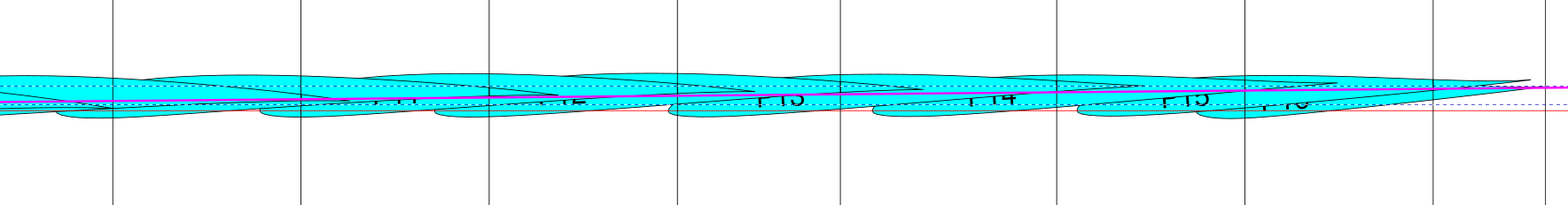

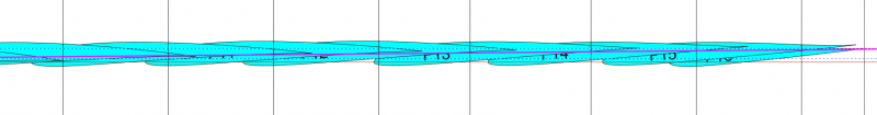

Ich habe jetzt mal die Scharnierlinie auf Linearität gecheckt, wenn man die Profile um die Nasenleiste dreht.
Trifft nicht überall 100%ig, die Abweichungen von der Ideallinie sind aber nur <1mm im Extremfall. Dafür mache ich keine wellige Nasenleiste.
Gruß Ralf
Gruß Ralf

Ich habe das jetzt genauso gemacht - ich denke, es gibt da keine Alternative, die Verwindungswinkel dürfen ja nicht verändert werden. Das ist der einzige verbleibende Freiheitsgrad.
Zum Glück wird das aber nicht wirklich wellig. Die Verwindung beginnt bei der 8. Rippe. Ich musste die nächsten beiden dann um ca. 1mm absenken und bis zum Winglet hin dann langsam immer mehr anheben aber nur bis 3mm ganz am Ende. Ist dann also ein langgezogene Welle, Sollte kein Problem sein.
Gruß Ralf
Gruß Ralf
