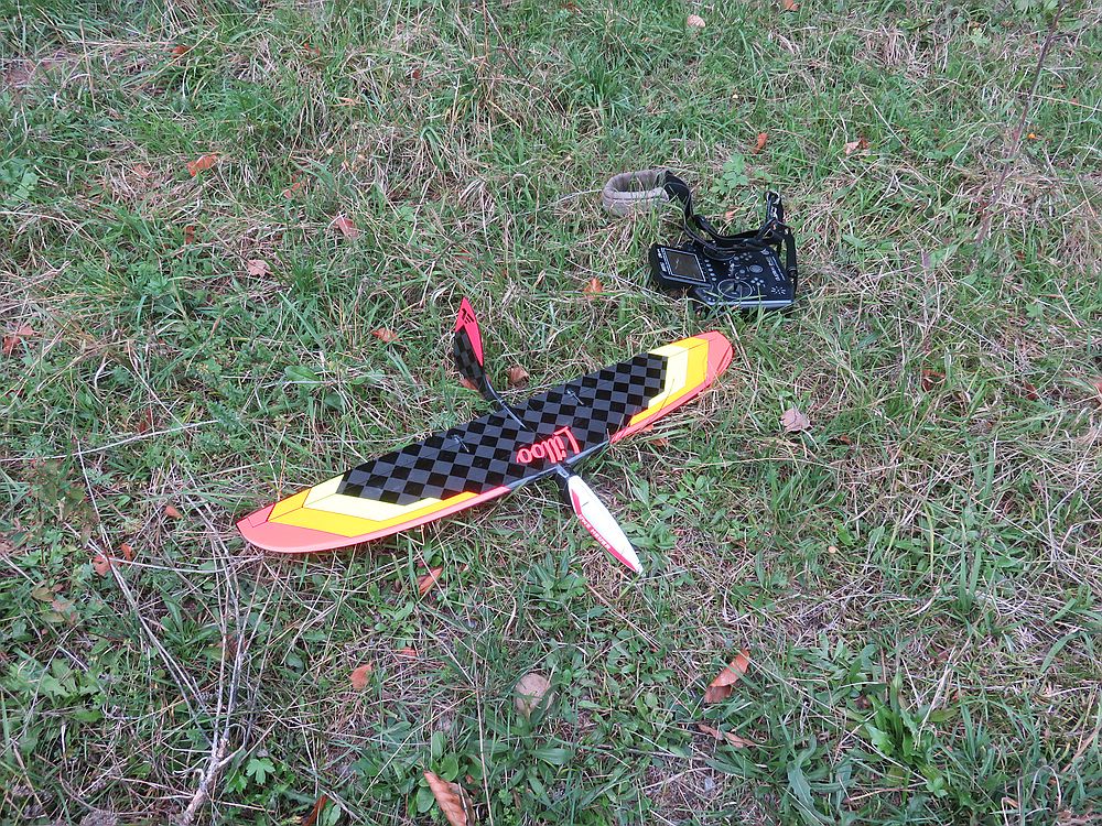

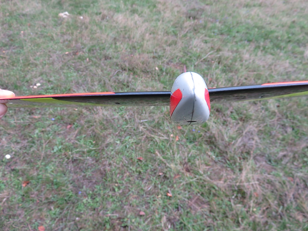

der Lilloo-Erstflug hat sich in den letzten Tagen leider etwas verzögert weil ich mich zu blöd angestellt habe. Ich hatte beim Servos nullen den provisorisch angeschlossenen Akku versehentlich verpolt und dabei leider einen Empfönger und 2 Servos gegrillt :oops:
Für den Ausbau und bis zum Erstflug musste ich warten bis die gleich bestellten Ersatzkomponenten da waren.....
Heute war es soweit, aber der angekündigte starke Südwestwind war nur ein laues Lüftchen aus Südost :( ......deshalb bisher nur ein paar Handwürfe und Flitschenstarts zum Schwerpunkt und Rudernullstellung einstellen.
Der Lilloo fliegt gut und für so ein kleines Brett recht gutmütig, viel mehr kann ich noch nicht sagen.
Das Fluggewicht ist genau eine 250 g Punktlandung geworden, Flächenbelastung ist genau 30 g/dm².
Meine Ausrüstung ist 2 x KST X08-Servos in Gegenlagerahmen, Jeti 4-Kanalempfänger, 600mAh Lipo von Hacker, Zepsus Magnetschalter.
Nach dem Einbau eines Flitschenröhrchens waren noch 2 Gramm Trimmblei notwendig, ohne die 2 Gramm macht der Lilloo ums Höhenruder Rodeoritt.

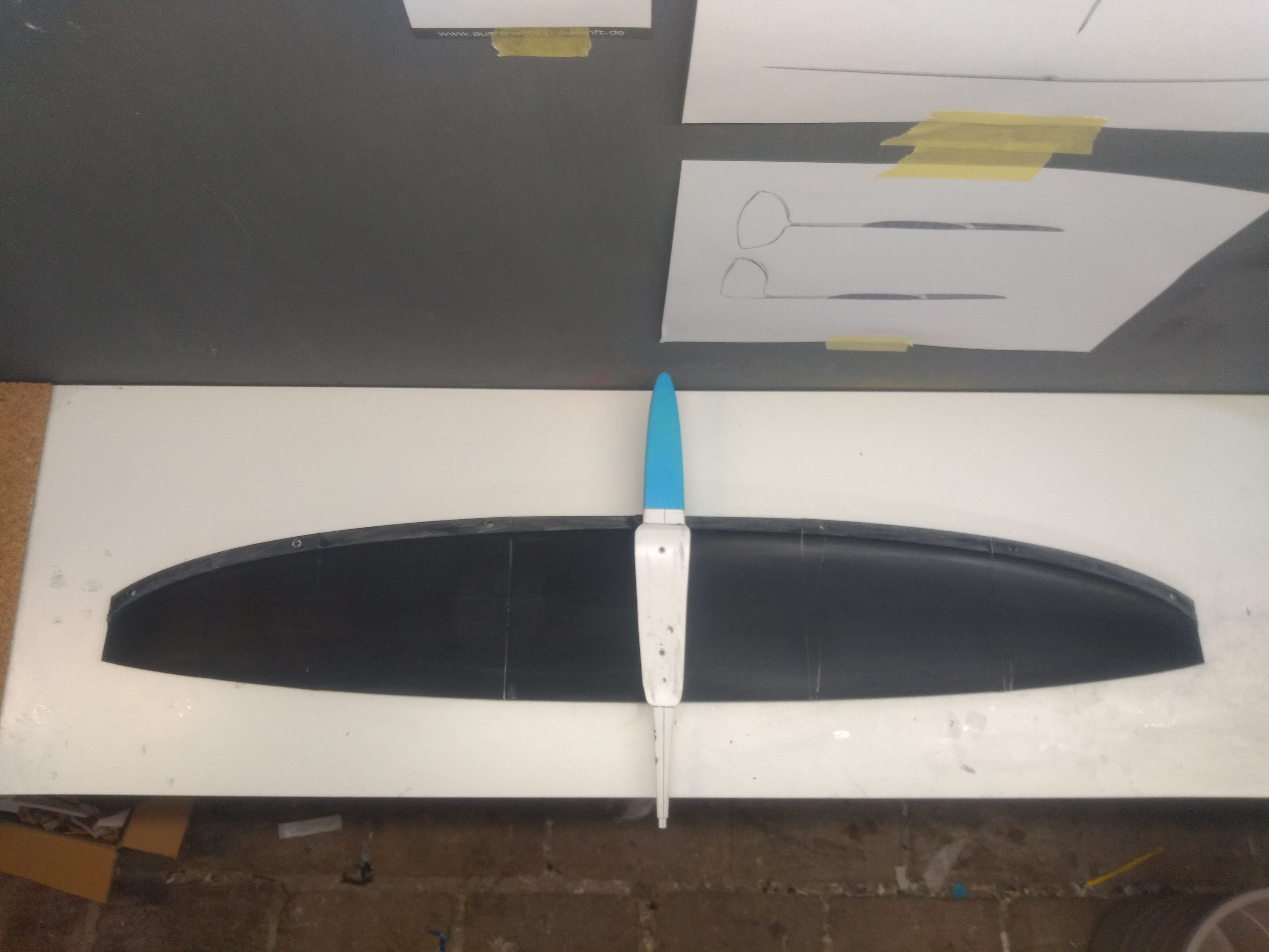

Unten ein paar Bilder, auch im Vergleich zum FiFi.
Ein kleines Video von den ersten Flitschenstarts kommt später.

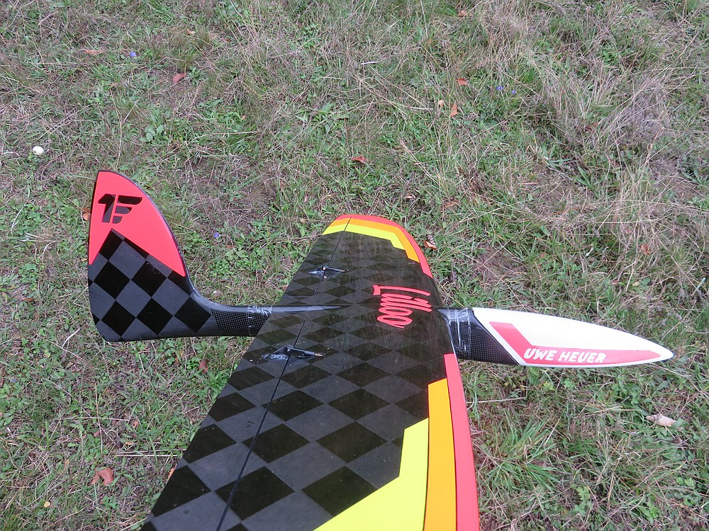

Re: 30" Minibrett "Lilloo"
Hallo Mike,
willkommen hier im Thermik-Board :thumbup:
Bei dem gedruckten Lilloo von Dietrich ist das Seitenleitwerk aus folienbespanntem Depron, leichtes Balsa würde auch gehen.
Es wird einfach oben auf das Rumpfheck geklebt und die Klebung etwas vermufft.
Für die Lilloo Finne des CFK-Serienmodells gibt es hier im Thread sicher genug Vorlagen aus den Zeichnungen und Bildern, mit was druckbarem kann ich leider nicht dienen. Die Höhe ist ca. 130 mm, die Tiefe oberhalb des Leitwerksträgers ist ca. 80 mm.
Diese Finnenform passt allerdings nicht ohne starke Modifikation an den Rumpf von Dietrich.
Die Rumpf- und Finnenform des Serienmodells hat viel Hirnschmalz und gemeinsame Konstruktionsarbeit mit Martin erfordert, bitte nicht böse sein wenn ich dazu keine genaueren Daten außer den Fotos und Zeichnungen liefern möchte. Es ist ja ein kommerzielles Projekt mit dem Menschen einen Teil ihres Lebensunterhalts erwirtschaften.

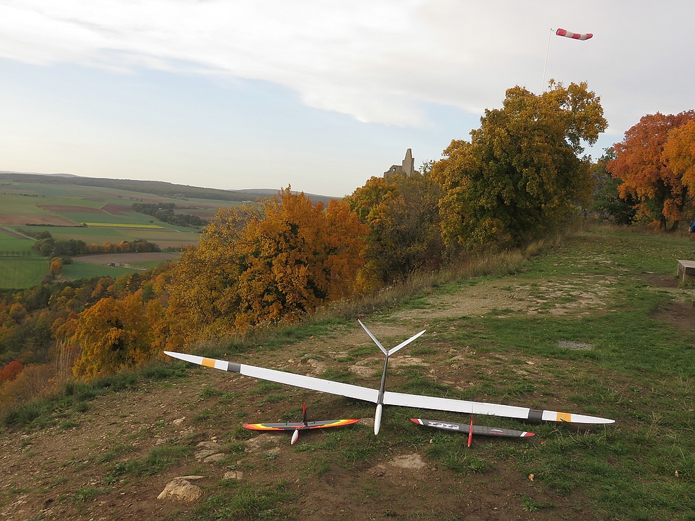

Herbstlaub :mrgreen:
