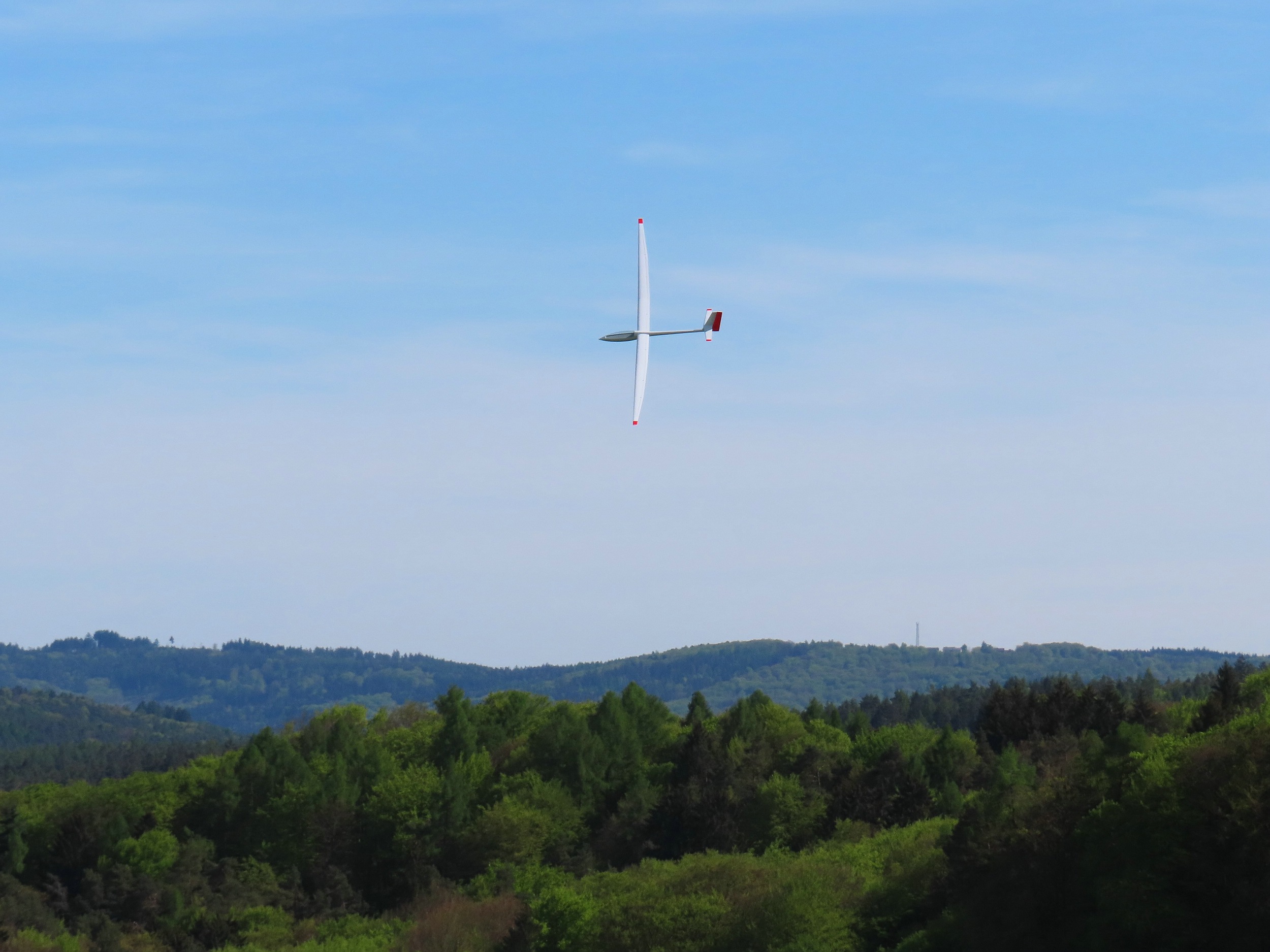

Hi Nobby,
Deine guten Wünsche haben geholfen, heute ist die erste SB10 im Maßstab 1:6 mit toller Bauausführung der Flächen in Scale-Abmessungen von Thomas und Michael geflogen.
Ein Teil zum klauen, fliegt gutmütig, kann eng kreisen, schön rollen, lässt sich notfalls auch hin hängen und sieht mit der extremen Streckung pornös aus.

Moin Uwe.
Gratulation zu Deiner Auslegung :thumbup:
Ich vermute mal, das ist Dein Daumen am Wingtip zum Grössenvergleich der Profiltiefe.
Würde mich sehr interessieren wie die Flächen gebaut wurden, ob in Negativformen und Schalenbauweise oder als XPS Sandwich als Positivbauweise.
Geht Positivbauweise bei den extremen Re-Zahlen überhaupt noch ?
Sehr interessant.
Re: SB10 1:6
Hallo Dietmar,
ja, das ist mein Daumen ;-)
Die Bauweise ist Styro-Furnier mit Kohlezwischenlage, nicht zu steifem Kohleholm und Folienbespannung.
Die rosaschlüpferfarbenen Austrotherm-Kerne in dem Beitrag von Michael oben stecken in den Flügeln.
Die Re-Zahl stört die Positivbauweise nicht, die Luft durch die das Flugzeug fliegt weiß ja nicht woraus der Flügel besteht und es ist ihr auch egal.
Bei den kleinen Re-Zahlen ist die Grenzschicht dicker und kleine Ungenauigkeiten würden sich erst im sehr schnellen Speedflug als angezogene Handbremse störend auswirken, aber dafür ist das Flugzeug nicht gedacht und auch nicht gemacht. Trotzdem sollte man möglichst genau bauen um die relativen Eigenschaften der Profile zueinander im Flügel zu erhalten.
Die Herausforderung ist der handwerkliche Teil beim Bau so filigraner Flügel. Es ist alles sehr dünn und es geht beim RC-Einbau eng zu, trotzdem muss alles da rein, muss zuverlässig funktionieren und es darf kein Verzug in den Flügel kommen. Eine reife Leistung von Thomas und Michael das so toll hinzubekommen :thumbup:
