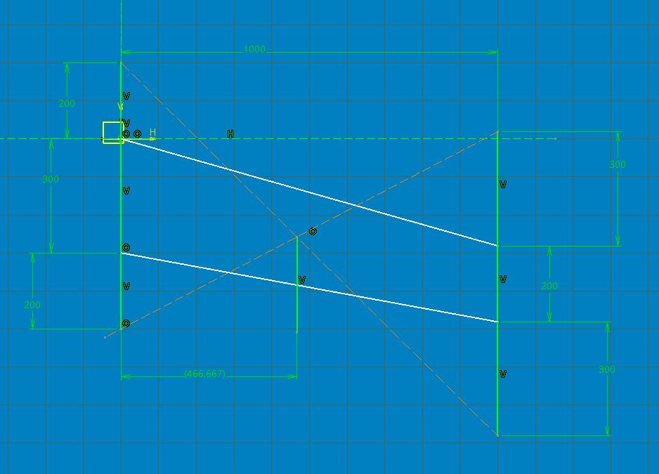

Also ich habe sowas bislang auch nicht berechnet, aber wenn dann würde ich mir das Lastfielfache überlegen, ggfs 10g für nen ordentlichen looping :o und dann täte ich die halbe Schwerkraft an einem der Flügel antragen das wären hier 5xG (Gewichtskraft) und der Hebel ergibt sich aus Truckenbrodt,
https://www.aerodesign.de/nurflugel/tru ... _limit.htm
dann haste eine Kraft und einen hebel und kennst das Biegemoment in der Wurzel. Es geht ja auch nur darum ne Ahnung zu bekommen. Wenn Du jetzt keine Ahnung von FTM 7 Flächentraegheitsmomenten hast und auch nicht von den Steineranteilen, dann stell Dir einfach Vor dieses Biegemoment teilt sich auf in 2 Kräfte, so dass der Halbe Flügel im Gleichgewicht ist.(Man nennt das Freischneiden in der Mechanik) Abstand des Kraeftepaars ist der Abstand der beiden Mittelpunkte der Holmquerschnitte. Eine Kraft dieses Kraeftepaars normiert auf die Holmquerschnittsfläche ergäbe dann die Spannung, es ist also mehr als einfach eine schnelle Dimensionierung vorzunehmen.
Flugzeug 2kg
Spw 2m
Ti300 mm
ta 200 mm
Profildicke bei Ti 30mm
Die resultierende ist unabhaengig vom Pfeilungswinkel, und da dieser gering vernachlässigen wir weitere Torsion, der Habel hat also 0,47m
Das Moment bei 10g Lastvielfachem in der Wurzel ist damit 5*G*l:
200N*5*0,47m = 470 Nm
Jetzt ist der Flügel 30mm an der dicksten Stelle in der Wurzel, wählen wir mal standartmaessig einen Holmquerschnitt von 10x3mm dan sind die Mittelpunkte der Holmquerschnitte27mm auseinander. gesucht wir jetzt der Gleichgewichtszustand mit dem Kräftepaar, der das Ganze im Gleichgewicht hält also eine Kraft F x 2 x Hebelarm = Fx2x13,5mm= F x 27mm = 470Nm
aufloesen nach F= 470000 N mm/27 mm = 17400N
Normiert auf den Querschnitt 10mm x 3mm =30mm2
580 N / mm2
