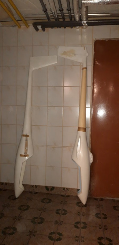

Die Fäche wird aus Styro und Abbachi gebaut
Da ich ja nicht der perfekte Rechner bin mit den Profilen, hier eine neue Variante von einem Kollegen.
Wurzel HQW 2,5/12 ......2,5/11.....2,5/10.... Ende Acro 2,5/12 oder sind10% besser. Wobei am ende er meint auf 110 mm gehen statt den 95 mm.
und mit Winglets dann bei den110 mm.
Rumpf wurde auf 10 cm verlängert und Profilanformung kommt jetzt darauf an ,wenn alles passt wird neu abgeformt.
Segler aus den 8o ern Eigenentwicklung.
